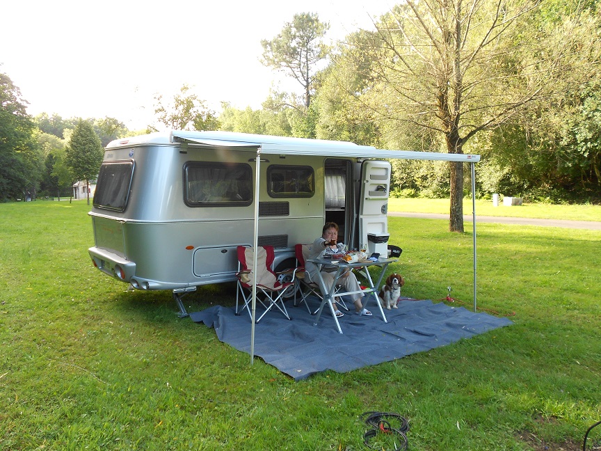

Sur une idée des Comtois : réalisation maison avec un tarp de chez Décathlon
https://www.decathlon.fr/tarp-camp-fres ... 00081.html ou https://www.decathlon.fr/tarp-camp-du-r ... 63223.html
Moins cher que les solutions Fiamma que tu as repérées et, de plus, par rapport au Fiamma Blocker Pro tu disposes d'un plus grand espace disponible ; Il suffit de rajouter un jonc d'auvent de diamètre 5,5mm
Avec les côtés du store voilà ce que cela donne

La seconde photo représente l'auvent de Les Comtois et c'est un store Fiamma et c'est à eux qu'il faut poser la question relative aux côtés

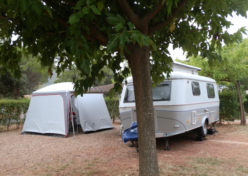

Avez-vous déjà pensé à l'abri Quechua proposé par Décathlon : https://www.decathlon.fr/sejour-a-porte ... 53348.html
Celui que vous avez sous les yeux a été expérimenté il y a quelques semaines, bien involontairement je vous le garanti, en Drôme Provençale et a résisté à des rafales de Mistral à 100 km/h. Alain (Eribalin) en est le témoin et l'abri sera, bien entendu en place pour notre rassemblement de Grignan.
