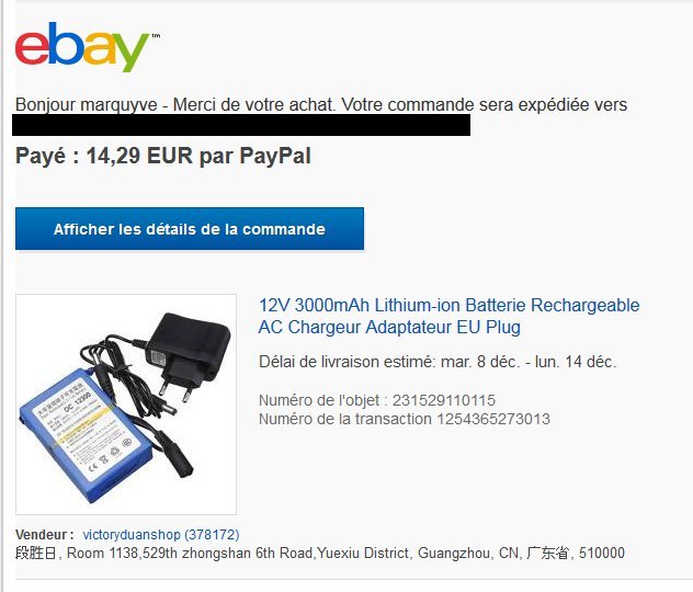

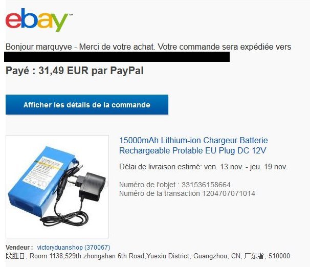

Bonjour maTTaw et à tous, ou Bonsoir si les paupières du soleil se ferment,
Voici ce que j'ai enfin retrouvé concernant les batteries d'appoint que j'utilise alternativement:
Dans un boitier où sont rassemblées diverses connectiques (Ordi/tv, audio, 12v tradi du Bip, 12v spécial leds, chargeur Netbook … Et c.),
je viens substituer l'une de ces batteries au transfo 230/12 volts DC stabilisé que j'ai ajouté.
Ce n'est qu'un jack avec socle femelle fermant ou ouvrant tel ou tel circuit.
A noter que je ne me suis pas énervé à parfaire l'installation, car je ne suis pas adepte du camping sauvage pour moult raisons,
comme le respect de l'environnement et la sécurité de ma pomme.
Le courant des campings ayant un forfait toujours prohibitif, il n'y a pas de raison à ne pas en user et abuser!!!
J'avais fait alors une petite application, rien que pour moi, pour m'aider à concevoir et acheter les accessoires idoines.
Je la dépose dans ce lien, en signalant qu'il ne faut jamais ouvrir ou décompresser dans son F.A.I. => Bug assuré!
http://www.cjoint.com/c/GDcn1rXc5V8
=> Enregistrer => Copier et coller le Dossier sur votre bureau ou ailleurs + Accepter l'actualisation et les modifications à l'ouverture => Vous devriez comprendre la suite logique.
En baladant la souris sur la boite de dialogue, on visualise les objets.
En cliquant sur l'image proposée, une autre s'ouvre en zoom avec une icône
(Globe terrestre) qui conduira au fournisseur (Si le lien n'est pas mort, car je ne l'ai pas vérifié à ce jour)
Normalement cela doit fonctionner avec Office 97/2003 et 2010, 32 ou 34 bits.
Quant à autres détails, je demeure disponible à répondre à qui le souhaitera.

Merci pour les infos sur tes batteries. J'avais creusé la piste des batteries Lithium-ion mais j'ai peur que ce soit moins fiable dans le temps que ces bonnes vieilles batteries de voiture.
Un point de vigilance, la capacité annoncée (15Ah sur ta plus grosse) correspond à la tension nominale de ce type de batterie, soit 3,7V. En 12V, la capacité à comparer avec une batterie voiture n'est plus que de 15Ah /12*3,7 = 4,625Ah.
Un avantage, c'est qu'elles acceptent une décharge totale sans broncher, ce qui n'est pas le cas d'une batterie acide.
Pour ce qui est du camping sauvage, j'adore, je me sens au plus proche de la nature justement en essayant de ne pas lui manquer de respect. ;)
