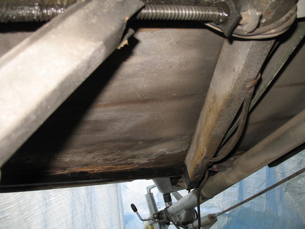

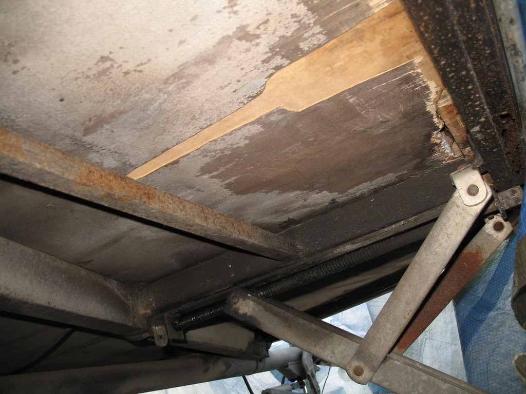

les tubes carrées c'est certainement la ceinture basse
Il faut enlever la demie peau extérieure pour travailler proprement, l'idéal serait de ôter le plancher
je suis en cours de rénovation de cette ceinture
pour le plancher j'ai fait quelques greffes mais il faut virer tout le mobilier
enfin c'est terminé j'en suis au remontage
rien d' insurmontable mais ça suppose d'immobiliser la caravane la caravane un certain temps

coucou sur ce genre de projet il faut avoir un peu de temps pour tout remettre au clair.
si les tubes sont bien percés tu rentres dans un gros chantier.
il faut essayer de comprendre l'origine des trous avant de reprendre le plancher.

Qui dit tubes carrés perforés dit souvent plancher en mauvais état aussi . Il faut alors tout virer ! Mais à voir quand même puisque tu n'es pas loin , cela te donnera une idée ..Cdlt

Je n'ai pas réussi à poster des photos pour vous montrer le dessous de la caravane, le format ne corresponds pas à ce que le site peut traiter.
Le plancher du dessous de la caravane étant fortement abîmé (perforé par endroit et couche de contre-plaqué manquante à d'autres endroits) j'ai pris la décision de ne pas acheter l'acheter.
Je vais continuer mes recherches doucement mais surement et je reviendrai vers vous en temps et en heures pour vous demander vos avis.

J'avais essayer de modifier avec light image mais n'avait pas compris quel format max était autorisé.
Du coup je pense que cette fois ci ça devrait fonctionner
Merci pour l'info
Merci pour l'info
- IMG_0738.JPG (166.03 Kio) Vu 12013 fois
- IMG_0741.JPG (105.68 Kio) Vu 12013 fois
- IMG_0742.JPG (191.03 Kio) Vu 12013 fois
- vieux.lion
- Messages : 3663
- prénom : michel &zezette
Re: Bonne trouvaille ou caravane à éviter
C'était pas encore trop grave mais , cela représente quand même beaucoup d'heures de travail , tu trouveras surement mieux . Cdlt
