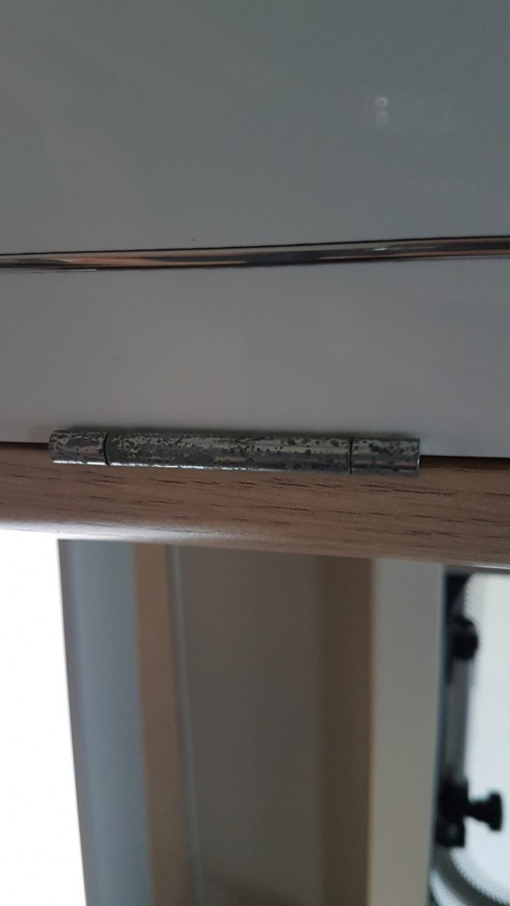

Bonjour je relance un peu ce sujet car nous avons le même problème avec une 420 de 2019 et au bout d un an elles sont toutes oxydées....

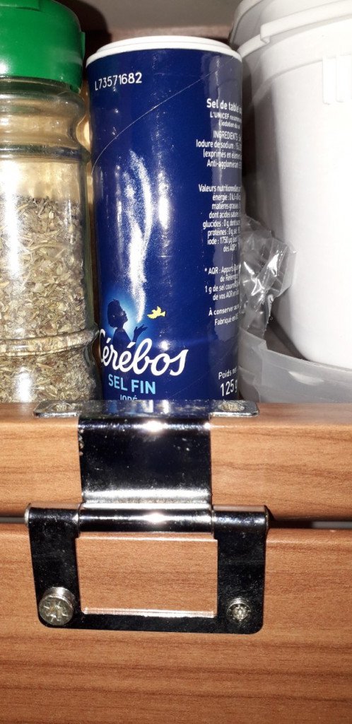

Nous, on a remarqué que celles qui rouillaient étaient celles où l'on mettait le sel, depuis nous avons changé de place la salière !! :(

Bonjour. Sur mon ERIBA 310 de 2018, je rencontre aussi un problème d’oxydation sur les charnières des placards. J'ai déjà fait fonctionner la garantie une fois. Même celles qui ont été remplacées s’oxydent à nouveau. Je souhaiterais donc les changer pour un modèle en inox. Est-ce que vous auriez un site de référence pour acheter ce type de charnière ? Merci.

Charnière inox marine... Google est ton ami ! ;-)

Voilà exactement ce qu'il ne faut pas faire.......
Sel placard.jpg (122.04 Kio) Vu 17202 fois
A mettre loin des charnières, maintenant nous il est dans le placard sous évier.

:hello: Avec la bouteille de vinaigre.

OK : moi qui pensais bien faire avec mon déshumidificateur :(

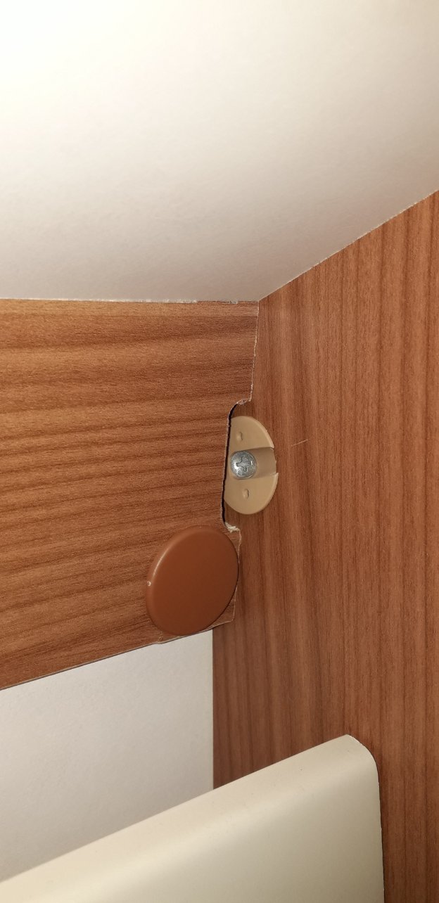

Sur ma 542 de 2019 j’ai également l’ensemble de mes charnières qui sont oxydées, mail à Eriba/Hymer par l.intermédiaire de mon concessionnaire qui met gracieusement a ma disposition les 25 charnières!! Je dois me charger du remplacement et je souhaite votre avis à savoir s.il faut des vis un peu plus importantes / mettre un peu de colle dans les anciens trous ???

Pour les vis j'en parle là
viewtopic.php?f=32&t=8206&p=112911&hili ... nq#p112911
Vérifies tes vis de charnières et au besoin changes par des TROIS et DEMI / VINGT CINQ pour la partie dormant et TROIS ET DEMI / DOUZE pour la partie ouvrant, portes et placards, c'est plus mieux bien.
Tu pourrais mettre du sikaflex 221 dans les trous mais au risque de ne pas pouvoir les retirer pour une raison X ;-)
Remplis tes trous avec une colle à bois blanche (vinylique) mais y une allumette pour combler et visse ta charnière.

Lors du remplacement des charnieres pour causes d’oxydation le concessionnaire a tout simplement dévissé les anciennes et révissé la nouvelle depuis rien n’à bougé.
Si rien n’à forcé je laisserai comme cela

Pour les vis qui ne tiennent plus on peut aussi mettre un morceau de collier Colson .
Re: Charnière de placard
Posté : lun. 28 mars 2022 10:38
par LANDERIBA
Attention quand même à ce que la tête de vis, plus grosse, ne dépasse pas trop de son logement, car lors de la fermeture, sa copine d'en face viendra forcer dessus..... :(
Posté : lun. 28 mars 2022 13:47
par eribabinbin
Chef, sur ta photo il n'y a aucun risque, la partie amovible reste en applique, pas contre le chant ferré.
