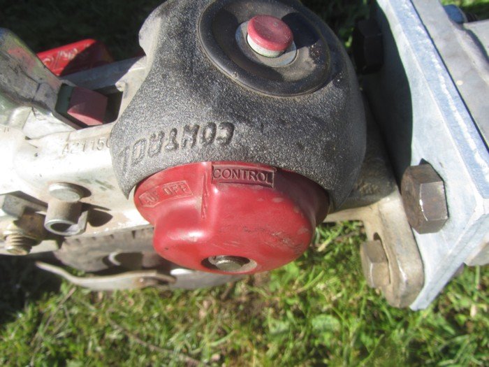

En moyenne ça dure combine de kms ces coupelles; j'ai fait à peu près 5000 kms attelé mais je ne sais pas comment on voit quand elles sont usées.
Re: Coupelles Alko 1300
Posté : sam. 15 févr. 2020 18:52
par LANDERIBA
Tu as sur le bouton de manœuvre clic clic un visuel... où il est écrit "contrôle"
Si une fois attelé et serré, il n'apparait plus et passe sous la partie noire, les pastilles sont bonnes à changer.
Anti lacet ALKO1300 015.jpg (90.73 Kio) Vu 8541 fois
