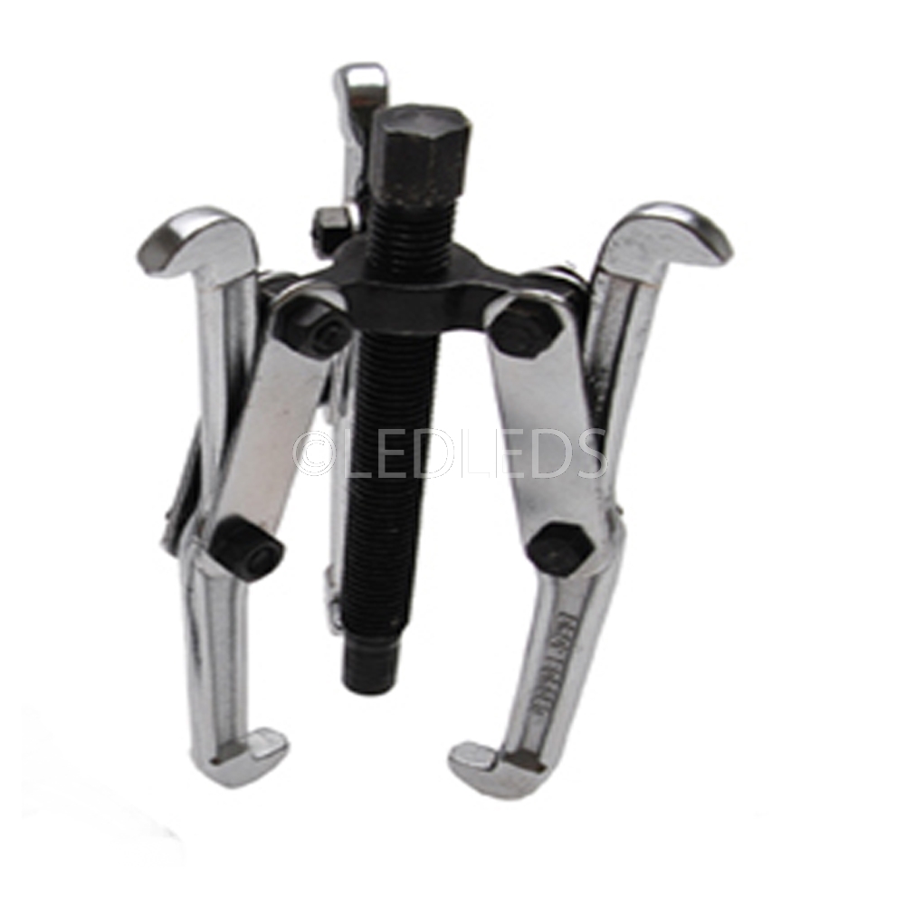

Prendre un extracteur, un barreau de fer plat
Inverser les pattes de l'extracteur
Poser en travers le barreau sur lequel prendra appui la vis centrale
Ne pas oublier l'ami du mécanicien WD40
20141120173841-ESTRATTORI 3 3 copia.jpg (142.52 Kio) Vu 6594 fois
Dévisser les écrous qui tiennent les trois pattes et faire pivoter ces dernières pour obtenir cela :
STARPAD-Pour-Rama-6-pouce-mâchoire-extracteur-de-roulement-haut-extracteur-manuel-mécanique-outil.jpg
STARPAD-Pour-Rama-6-pouce-mâchoire-extracteur-de-roulement-haut-extracteur-manuel-mécanique-outil.jpg (55.75 Kio) Vu 6594 fois
