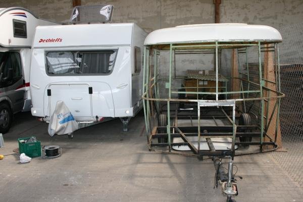

Mon "atelier" :
Une zone généreusement couverte, malheureusement à l'extérieur. Un fonctionnement indépendant de la température n'est pas possible.
Mais je suis heureux d'avoir trouvé cet endroit. En outre, le propriétaire n'a aucun problème avec mon artisanat, ce qui n'est pas forcément évident.

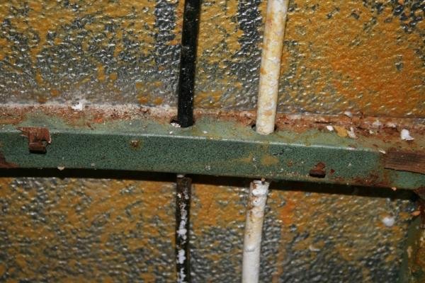

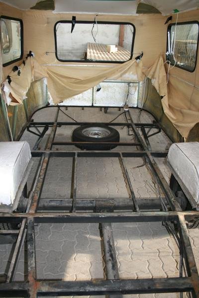

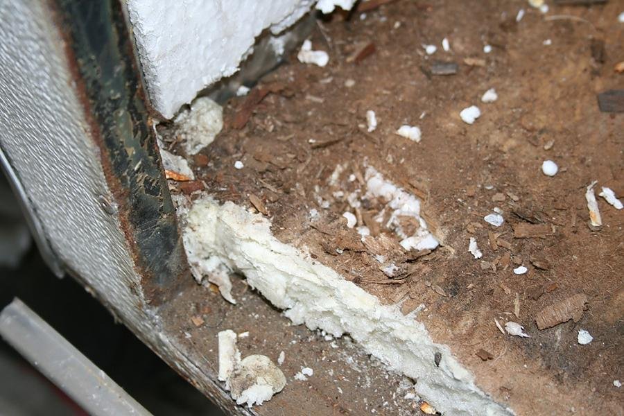

Le week-end, j'ai vidé le Troll, détaché le revêtement mural inférieur et enlevé le polystyrène. Comme on le soupçonnait déjà, l'eau à la porte s'est infiltrée plus longtemps, les dégâts vont jusqu'au fond et la plaque de fond est également molle.
Dans la zone arrière, j'ai également trouvé un point faible dans le sol.
Mais voyez par vous-même.
comme vous l'avez vu sur les photos, il y a plus à faire que prévu. Alors, n'ouvrez rien en faisant attention et en faisant quelques cosmétiques.
Jusqu'à présent, je n'ai pas pu continuer, voyons, surtout le week-end. Cependant, j'ai été un peu surpris du nombre de bâtons de rouille que l'on y trouve. En fait, je n'avais pas prévu de retirer le couvercle, mais comme il semble que je ne pourrai pas le contourner.

Après que la caravane ait été vidée, il est devenu évident qu'il s'agira d'une restauration totale. Tout le reste n'aurait aucun sens.
Alors, allez, la tôle doit encore descendre et il n'y a pas de retour en arrière.
Le troll est nu.

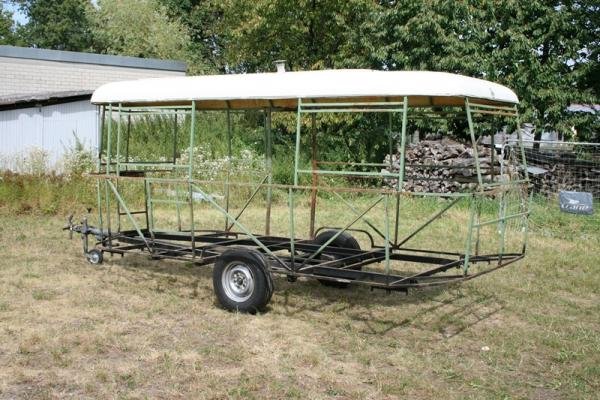

La robe métallique complète du troll :
A suivre...

Le Troll roule pour la soudure :
Entre-temps, le châssis a été démonté pour préparer la cage pour le peintre.
La cage doit être sablée et repeinte.

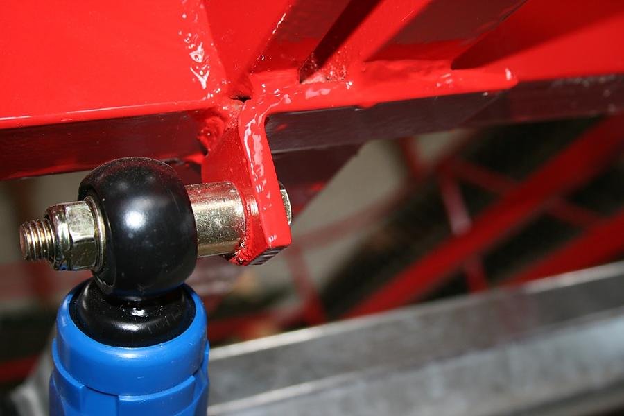

Le nouveau châssis est en cours de montage
En attendant, j'ai scellé la cage et le cadre. Sinon, il ne s'est pas passé grand-chose d'autre.
