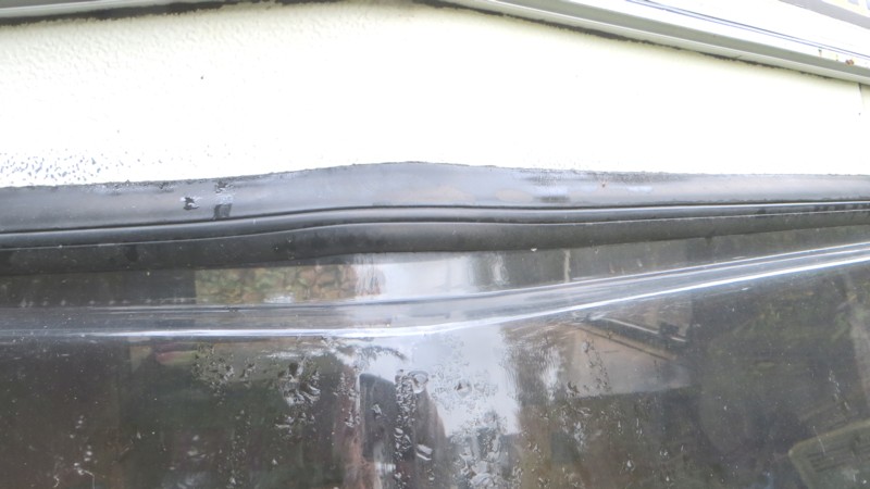

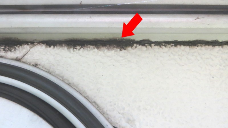

On n'a toujours pas vu de : Photo : du problème !!!
Re: Où faire changer baie avant et joint sur Triton 95
Posté : mar. 24 oct. 2017 11:00
par grego77
Posté : mar. 24 oct. 2017 11:40
par Les Comtois
Je dirais même plus, mon cher Watson, étrangement posé :triste1: :triste1: :triste1:
Posté : mar. 24 oct. 2017 11:47
par grego77
La baie est de marque Dometic, soit disant acheté directement chez hymer par le reparateur.

Sur la 1ère photo au dessus du joint c'est le tube rouillé de la structure que l'on aperçoit ??? Décapé et traité anti rouille ???
Sur les autres effectivement le joint n'a pas une position correcte. Vrillé et quasiment en dehors de la baie... :rougefaché:
Une baie posée par Jean Louis de la Rochelle Caravane
Vitre AV1.JPG (69.51 Kio) Vu 33719 fois
Une légère différence de niveau dans la pointe, mais loin de la tienne.
Le joint serait-il le bon, car je me souviens avoir galéré comme pas possible lors de la re-pose d'une vitre latérale sur la Triton de Nictoo, pour finir de trouver le soucis, le joint noir, dans ce cas, était plus épais que celui d'origine gris, entre les deux gorges (vitre et carrosserie) et du coup, le "trou" pour la vitre dans la paroi manquait de quelques mm, que l'on a gagnés à la ponceuse sur le bois du cadre.
Ici ce serait l'inverse, joint pas assez épais, supposition !!!
De toute manière retour à l'envoyeur... obligation de résultat.
Oui pour la 1ere photo :-( Ils ont gratté au cutter, mais pas traité anti rouille!!
La baie en photo sur ton message est aussi une dometic? Y aurait-il une ref?

salut
oui ton joint semble étrangement posé ! mais s'ils ont rempli de joint .... pourquoi ça rentre encore
de plus tu dis avoir essayé en mettant du scotch et avoir quand même une entrée d'eau ....
il faudrait voir à resserrer le rail haut aussi ; pas bien normal que la tole bouge quand tu appuis
j'avais eu le souci sur ma Pan cotés auvent , en retirant le rail j'ai pu constater que la jontion toit/tole n'est pas toujours parfaite ... et pas toujours en recouvrement ...
