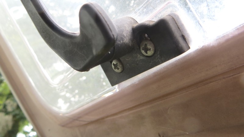

Une : Photo : de la chose serait bienvenue pour voir de quel modèle il s'agit !!!!
Si c'est ce modèle deux vis cruciformes sous la poignée de manœuvre
Loquet vitre1.JPG (60.37 Kio) Vu 9656 fois
Qui se vissent dans une partie extérieure que voilà
Loquet vitre2.JPG (76.73 Kio) Vu 9656 fois

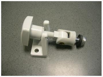

Voici l'ami JP...
Une ch'tite tof du modèle...!
Cette piece est cassée et je ne sais pas trop comment l'extraire à sa fixation dans la "vitre"
Bien à toi...
:amen:

Loquet de verrouillage de baie ouvrante - ERIBA Pan Familia 1983
Re: Remplacement du loquet de verrouillage > baie ouvrante
Posté : sam. 12 août 2017 13:31
par Shiny
Taquet ou loquet de verrouillage...
Caravane ERIBA - Taquet de fenêtre.jpg (13.72 Kio) Vu 9645 fois
Nouvelle pièce...

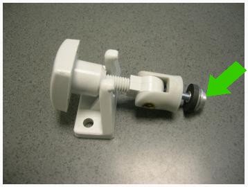

Et ça, ne serait-ce pas une vis ????
Caravane ERIBA - Taquet de fenêtre.jpg (19.48 Kio) Vu 9644 fois

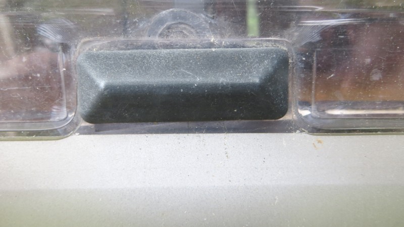

JP...
Oui, c'est bien une vis, mais elle ne possède pas d'encoche pour un tourne vis plat ou cruciforme...
De plus, à l'extérieur de la "vitre" se trouve un "cache" de finition... serré avec un joint caoutchouc sur la "vitre"...
Tu pourras voir sur la photo que la "vitre" est déjà en "étoile" à l'endroit de fixation... d'où ma crainte...
Je ne sais donc pas trop comment défaire l'ancien sans casser le plexi... grrr...
Bien à toi et mercissssss :super:
