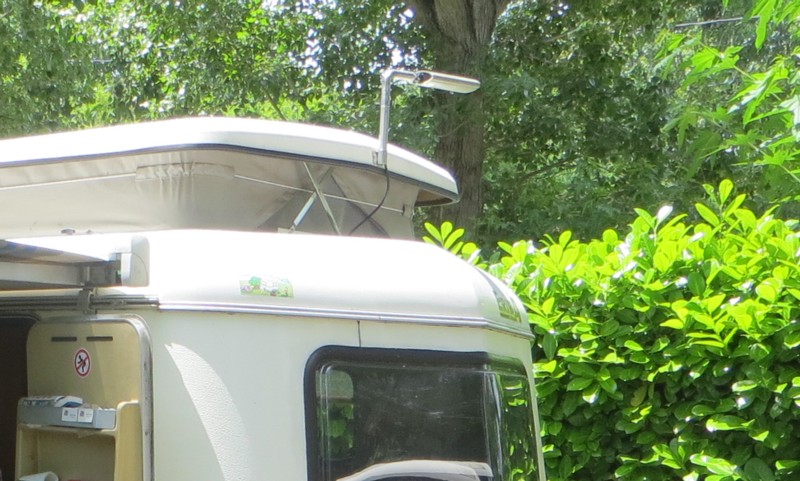

La réception de la TV, c'est un peu comme le téléphone portable, si il n'y a pas de réseau bien on ne reçoit rien, et cette année nous en avons fait l'expérience. Au début de notre balade nous nous sommes arrêté que dans des campings sans réseau à tel point que l'on doutait de notre TV ou de l'ampli d'antenne. Rien nul part alors que dans un camping, à 50 m de nous une caravane recevait quelques chaines avec son antenne. Angle pris à la boussole, plein est, reporté sur mon antenne rien de rien, essai avec le mat de 6 m pareil, renseignement pris auprès du gérant l'émetteur de Bordeaux est plein ouest, nouvel essai toujours rien. Il est à noter que nombre de campings sont en bord de rivière, d'un lac, donc dans une vallée, un creux et les ondes ne passent pas.
Au retour d'Espagne, nouvel essai au pays basque, où du camping on voyait l'émetteur sur la Rhune, résultat 48 chaines françaises plus des chaines espagnoles....
Antenne électronique après avoir eu une trapézoïdale avec deux bras ouvrant qui tenait beaucoup de place
Ancienne antenne et mat de 6 m

l'avantage jp avec ton mas de 6 m si tu vas un moment en Alsace tu pourras aider une cigogne a faire son nid :mdr3: :mdr3:
ton antenne placé sur le champignon bien vu :super: ton câble tu le passe par l'ouverture de la toile ?
Re: Antenne TV
Posté : ven. 6 oct. 2017 21:36
par LANDERIBA
Bien sûr, par le triangle AV.
Et pour la route je retire l'antenne et le tube support, reste la patte boulonnée sur le champignon.
