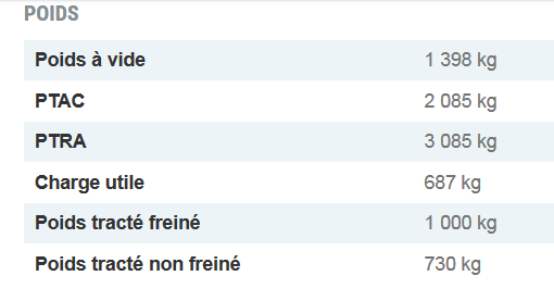

regarde le poids total roulant autoriser c'est peu etre juste pour monter beaucoup d'options
le ""non utilitaire"" est juste pour 1000kg mais donne un ptac a 2085
la si on enlève 2205 du maxi roulant c'est très juste voir court
fiche technique argus.PNG (8.69 Kio) Vu 31795 fois
fiche l'argus.PNG (18.27 Kio) Vu 31795 fois

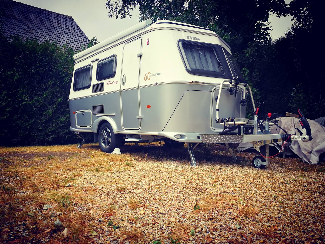

ça y est nous avons réceptionné la belle : eriba :
Plus qu'à partir en vacances maintenant.

Et de l'extérieur
Re: Triton 430 GT 60 TH[2018] En commande
Magnifique je suis fan !! Quand est prévu le départ? Tes 1ères impressions ?
Seb_globetrotter
Messages : 35
Enregistré le : dim. 29 oct. 2017 16:21
Modèle de caravane : -- Triton 430 "60eme edition" --
prénom : Sébastien
Localisation : Rouen
Message non lu par Seb_globetrotter »
On partira le **** août. On avait pris une marge pour la livraison, au cas où il y ait du retard. Et puis ça m'a permis aussi de consulter les 170 pages du manuel :)
Mes premières impressions est que c'est vraiment bien conçu. Après nous avions pris un paquet d'options pour être assez autonomes. On va tester le Home camping, dont dans certains endroits où nous n'aurons pas de douches, mais juste l'emplacement et du 220V. Donc on testera tout ça et on fera des photos de nos pérégrinations.
Davantage d'impressions d'ici 2 semaines donc :)

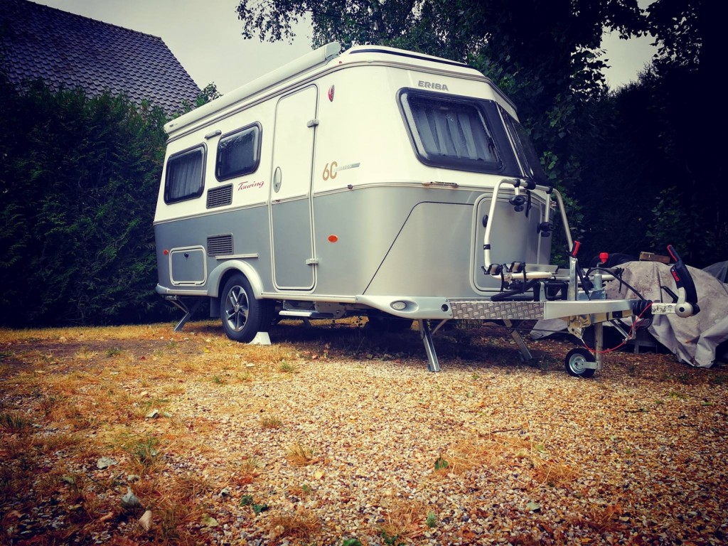

Ami breton j'ai recalibré les roues de la caravane. J'ai été inspiré par ce monster trailer :gene:
Sinon si vous repérez cette Triton 60th avec l'autocollant suivant à l'arrière, c'est nous. Venez nous voir, on vous offrira l'apéro :glups:
