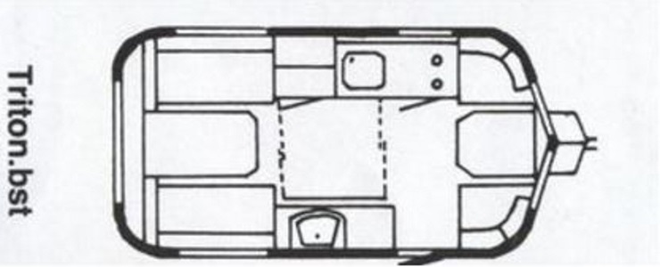

Le modèle serait alors de la bonne année....le coin cuisine latéral m'interpelle??? présence ou non d'une " salle de bain" a contrôler§
Le vendeur a sans doute raison : il y a bien un coin toilette... dans un placard dont les portes se déplient pour ménager un peu d'intimité ; ledit placard-toilette se situe en face du bloc cuisine comme sur le plan ci-dessous

Si c'est un millésime 93 avec le cabinet de toilette dans un placard, n'hésite pas (sous réserve du bon état général). Nombreux sont les membres du forum qui ont viré le lavabo et transformé ce placard en ajoutant des rayonnages ; tu obtiens alors un rangement fabuleux et bien situé (au dessus de l'essieu). Et comme tu le mentionnes, nouveau jeu de pneu obligatoire et révision des freins.
