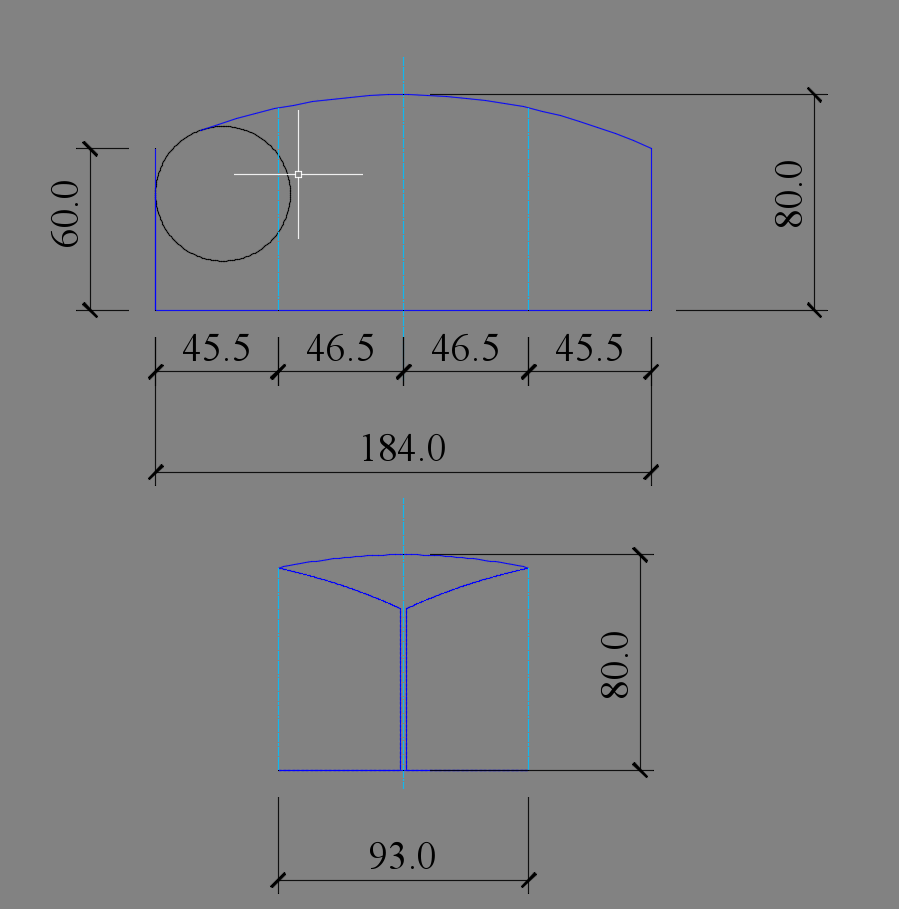

Salut a tous, j'étais en train de dessiner mon gabarit pour découper une couchette, pour l'avant de l Eriba.
Je me demandais si l'un d'entre vous n'aurais pas déjà pris cette cote!! car je n'ai rien pour mesurer le rayon qui se se situe de part et d'autre de la baie...[img]

Re: Rayon intérieur de chaque coté de la baie avant .
Euh ... = aime ces deux (baies) ??
(Je suis pas très doué en maths, mais y a des pointures sur le forum )
Bonjour Grégory
Le menuisier te conseille; Prends un carton de la largeur de ta coquille tu présentes devant a plat, il va y avoir un vide au milieu de X cm, tu prends un compas ( compas à une pointe et un crayon) tu ouvres le compas de la cote X. Tu traces verticalement pointe le long de l'arrondi et crayon sur le carton et voilà ton gabarit et fait ( patron chez la couturière ) en menuiserie tu viens de traîner une pièce en bois
voir;
http://www.gaignard-millon.com/produits ... r&num=1876
grego77 a écrit :Salut a tous, j'étais en train de dessiner mon gabarit pour découper une couchette, pour l'avant de l Eriba.
- cercle corde arc flèche.JPG (8.98 Kio) Vu 7985 fois

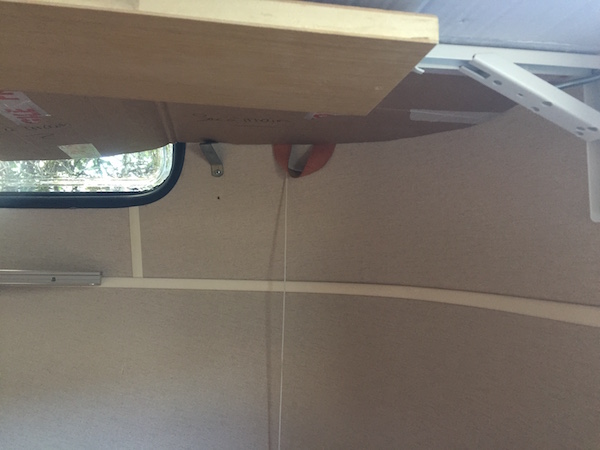

Si je ne m'abuse, tu as un millésime 1995. Alors pas de complications : tu utilises la banquette recouvrant le petit coffre sous les baies et tu as un gabarit tout fait pour les arrondis. Et, comme te le conseille Benjamin, fais un gabarit en carton pour toute la couchette et présente le ; tu verras s'il est nécessaire de faire des retouches, mais à mon avis ce sera inutile

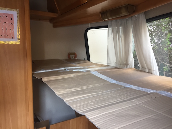

Oui c'est ce que j'avais commencé à faire, mais pas tip top, je pense que je veux etre trop précis.
Par contre, quel con, comme les banquettes sont dans la maison, entre les mains de madame pour rénovation, je n'y ai même pas pensé!!
Par contre le gabarit n'est pas le même qu'au niveau de l'assise et au niveau du bas de la baie, mais je vient de me dire que j'ai au font du garage une couchette d'origine que je pourrais utiliser pour tracer aussi.
Mais je voulais tracer le plan, au cas où ca pourrait servir à d'autres, on l'imprime, on le pause sur la planche et hop on découpe..
Merci pour vos infos
- Equerre rabattable (la planche en bois sert juste à maintenir mon gabarit, elle ne fera pas partie de la couchette)
- IMG_7901.JPG (72.83 Kio) Vu 7977 fois
- IMG_7900.JPG (78.94 Kio) Vu 7977 fois
- Le gabarit
- IMG_7899.JPG (91.95 Kio) Vu 7977 fois
- Boulhaya
- Messages : 6062
- prénom : Marcel
relis ce que je t'ai écrit b] tu as un gabarit tout fait pour les arrondis.[/b] . Tu peux rallonger un peu la distance entre les arrondis pour compenser la différence de longueur entre le niveau de la fenêtre et le niveau de l'assise. D’autre part le matériau de ton gabarit, carton ondulé, est inapproprié. Utilise plutôt du carton plat rigide que tu pourras trouver en grandes plaques chez des marchands de meuble ou d'électroménager. Mieux encore, du contreplaqué de 3mm.

Ahhh mais oui, sachant que là où c'est le plus large c'est à l'endroit où se trouve le petit raccord blanc sur la périphérie de la cagouille, l'assise sera probablement aussi large qu'au dessus du ceinturage.
Prends des intercalaires fond de palettes packs eau que tu trouveras en super marché, soit en carton rigide soit en pvc. Tu les raboutes et ça va le faire.
