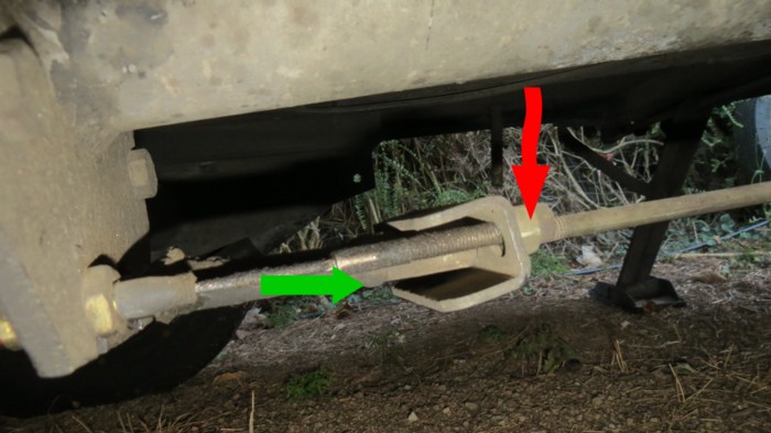

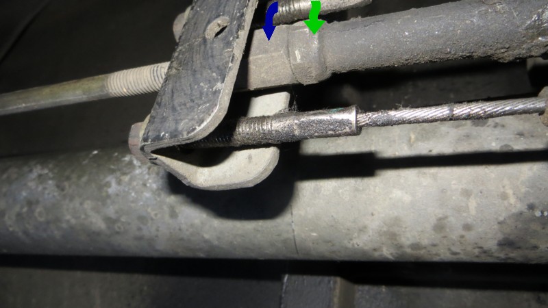

aujourd’hui ,j’ai appelé l'atelier de Cernay pour mon joint galon.
et comme ce weekend ,j’ai aussi remarqué des bruits ('a coup) j'en es profité pour lui poser la question .
réponse :avant de changer l'amortisseur de timon; resserrer l’écrou sur la tige filetée pour le réglage de la course du frein.
il a déjà eu le soucis d'avoir changer l'amortisseur de timon et que le problème persistait et en faisant cette opération cela réglait le problème.
comme déjà dit par des membres du forum ,personne très sympa et professionnel :super:

Cernay se trouve en France, et même en Alsace sur le lieu de fabrication des ERIBA, dans le temps
Atelier de la caravane , lui envoyer un SMS ou Mail
les à-coups, ; réglage de la course des freins, donc contrôle du jeu de la barre de transmission et du cable, relié a la poignée, puis le
plus souvent contrôler le léchage (jeu) des mâchoires de frein ,le cas le plus frequent .
Profiter pour contrôler le jeux des roulements, s'il y a lieu . :enconstruction:
Changer le vérin…

J'ai suivi ton conseil de resserrer les écrous (j'ai plongé sous la caravane pour ça !!!) et cela a réglé 90% du problème !!! merci à toi ... décidemment, ce forum est terrible !!! :super: :super: :super:

Regarde dans "Landeriba dans ses œuvres".
Tu lèves roue par roue et tu règles avec un tournevis plat les mâchoires à lécher le tambour sur chaque roue, ATTENTION, le disque cranté de réglage, d'un coté c'est vers le haut, de l'autre c'est vers le bas !!
Puis si le phénomène est toujours là, régler le levier de frein à main pour avoir 2 à 3 crans en jouant sur la longueur de la tringle, écrou et contre écrou sur le palonnier où sont fixés les câbles.
Si tu as toujours le choc au freinage et à l'accélération, c'est le vérin amortisseur de timon qui est HS, voir tuto de Landeriba.

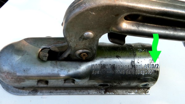

Bon, ben cela n'a pas changé ... départ vers la Lozère hier et toujours ce clong à la remise des gazs après freinage ... l'amortisseur de timon semble être le responsable ...
Depuis 2 mois, j'avais demandé un devis à CARAVAR, spécialiste ERIBA à Bormes les Mimosas mais impossible de lui fournir les renseignements d'identification du timon AL-KO ... je lui ai envoyé les photos prises sur la tête d'attelage, la plaque d'identification bleue HYMER, la carte grise ... et ben non ... voilà un extrait de nos mails :
Voici la réponse de l’usine :
"Les photos que vous m’avez envoyées ne sont pas du timon.
J’ai besoin d’une photo de la plaque d’identification du timon.
Il doit avoir une deuxième plaque d’AL-KO sur le timon du véhicule."
"Il doit avoir une plaque d’identification sur le timon ou sur l’axe du véhicule."
"Désolé mais étant donné que ce sont des anciennes caravanes fabriquées à Cernay en France, l’Allemagne n’a pas pu récupérer toutes les informations, surtout que les timons sont différents maintenant."
Quelqu'un peut me dire commet connaitre les références de ce fichu amortisseur et où le commander ?
Gros merci d'avance ...
PS : cela risque quelque chose de rouler comme ça ? je fais de mon mieux pour éviter le "clong" mais pas facile !!!
:merci: :merci:

voilà j'ai fait comme j'ai pu !!!

Les photos sont celles de la tête d'attelage, mais pas du timon !!
J'avais le même avec les mêmes N° avant de mettre un anti lacet AK1300
Tête d'attelage.JPG (50.39 Kio) Vu 32460 fois
Donc fortes chances que ce soit le même timon que ma Familia, mais moi j'ai une plaque d'identification rivée au niveau de la fixation de la roue jockey !!!

Eugene il faut regarder le timon et non pas la tete d'attelage tu dois avoir une reference du style alko XX SR
Tiens nous au courant
Caravar> J'y suis allé à Septemes j'ai demandé un devis que j'attends toujours depuis 6 mois super sérieux... pas convaincu je continue d'aller à Cevennes Caravane pourtant bien plus loin de chez moi :hello:
Re: A-coups tête d'attelage
Posté : mar. 10 juil. 2018 22:23
par LANDERIBA
La plaque rivée au niveau du support roue jockey, type 131 R

par eugene83
Malheureusement, je n'ai pas ce genre de plaque sur mon timon ... :pleur2:
Posté : mer. 11 juil. 2018 10:41
par Dams
Prends nous des photos
Posté : mer. 11 juil. 2018 10:52
par lolofay
Etrange ton problème .... il n'y a pas 36 choix de vérin pour Eriba chez les revendeurs ...
Que tu n'aies pas la plaque c'est aussi étrange ...
enfin comme c'est une familia comme celle de Landeriba ; j'aurai tendance à dire qu'il te fait le 131R ....

Qui pourrait me faire une photo du dit écrou à resserrer avant de s’attaquer au vérin? J’ai le même problème !
Posté : mer. 26 sept. 2018 20:06
par LANDERIBA
Tu suis la tige de manœuvre des freins, elle arrive à un palonnier sur lequel sont fixé les deux câbles de chaque coté de cette tige. On touche pas aux écrous de fixation des câbles, coté coulisse dans l'essieu, il y a un écrou suffisamment long pour pouvoir le manœuvrer hors de l'intérieur du U du palonnier, c'est celui là qu'il faut resserrer, mais pas trop, ce ne doit pas créer de freinage sur les roues lorsque le levier de frein à main est au mini
Rouge pas touche, vert on resserre.
Si pas suffisant.... alors on resserrera les écrous de câbles de la même quantité de chaque coté, ne doit pas serrer les roues au repos !!
Pour que ce soit plus clair passage sous la : eriba :
Flèche verte: contre écrou à desserrer, flèche bleue: écrou long à serrer.
Une fois le réglage fait, bloquer le contre écrou sur l'écrou long.
