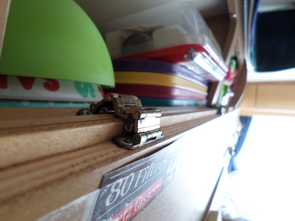

SAM_7082 (Copier).JPG (135.73 Kio) Vu 19016 fois
: : eriba : de 2002 pas du tout le même modèle de charnières.
A mon humble avis sur ce coup là, la légendaire solidité allemande a du plomb dans l'aile :rougefaché:

:hello: La différence, c'est pas les charnières... c'est du contreplaqué qui tient les vis (2002) et de l’aggloméré qui éclate si pas pré-percé avant la vis dans les années 2014. Et rien ne vaut la charnière piano, qui ne coûte rien! Sauf la main d’œuvre pour la pose des vis. Vive les anciennes!!!!!

Monsieur Binbin a raison, sur mes photos ce n'est pas de l'agglo mais du multiplis, ce qui explique la longévité, associé à des charnières piano.
