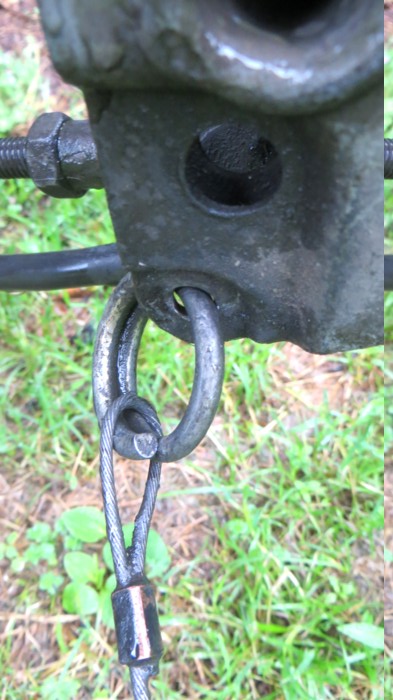

Sinon qu' appelles-tu un anneau brisé ?
J'ai fait refixer le câble au frein de la caravane en le passant dans un truc en U le tout fixer par deux écrous. Incassable.
Lorsque la caravane s'est fait la malle, après que le frein se soit levé, le système d'accrochage d'origine s'est cassé et je ne savais pas par quoi le remplacer.

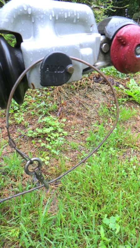

Un anneau brisé tu en as souvent sur les portes-clés, mais ici il est plus maouss costaud
Cable sécurité1.JPG (87.71 Kio) Vu 11616 fois
Le nœud coulant pour fixer à la voiture

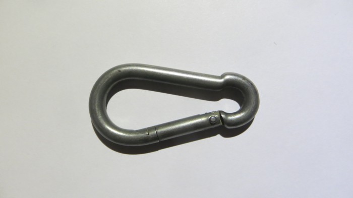

Tu peux aussi utiliser ce genre de fixation si tu n'as plus celle d'origine

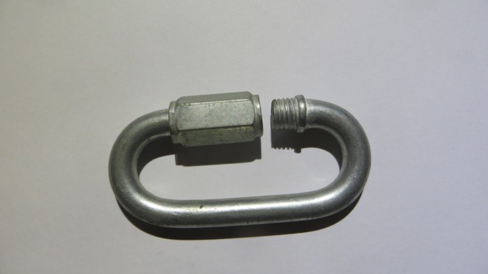

Ou éventuellement ça
Cable sécurité4.JPG (31.08 Kio) Vu 11633 fois

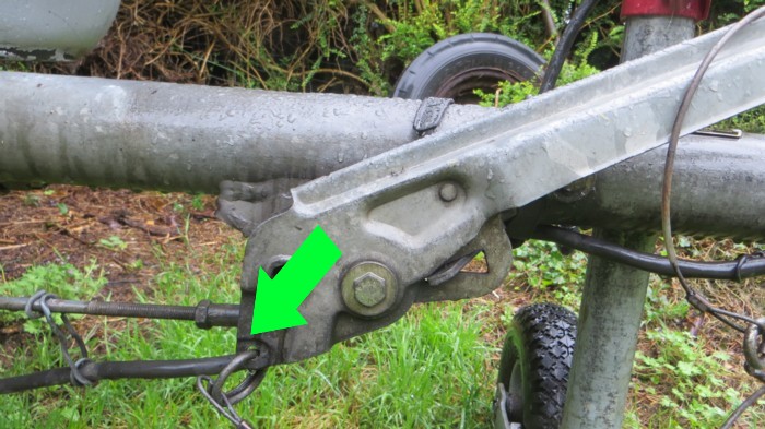

Cette fixation est à installer avec le câble dans le trou en bas du levier de frein à main
Cable sécurité6.JPG (105.21 Kio) Vu 11633 fois

Une tite : Photo : de ce qu'il a mis en bas du levier de frein à main ???

Attention le but de l'anneau brisé et de casser après que le câble ait actionné le frein de la : eriba :
Donc pas trop costaud l'attache :(
Moi j'utilise ça :

Photo de la fixation du câble au frein
Re: Vérification de l'attelage avant départ
Posté : mar. 3 juil. 2018 21:12
par Fabulon
C'est un truc en U fermé par deux écrous.
Un peu comme celui de la photo mais en plus court et plus trappu
Posté : mar. 3 juil. 2018 21:21
par LANDERIBA
:hehe: :mdr3: :mdr1:
Travail digne d'un pro !!!! :rougefaché: :diable:
Vire ça et achète un maillon rapide en diamètre de fil 5 résistance à la rupture 1.400 tonne.
En Diamètre 6 mm, résistance rupture 2 tonnes.
Cable sécurité5.JPG (34.48 Kio) Vu 11534 fois
