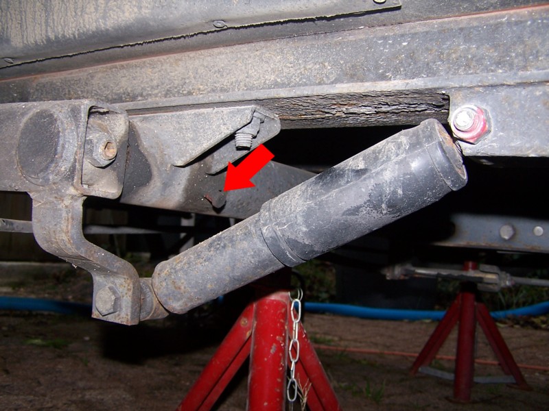

Posté : mar. 21 août 2018 21:16
par LANDERIBA
Becovent a écrit :Là sur le coup les ennuis commencent.... je vois pas comment régler en hauteur l'attelage "bec de cygne" sur la voiture.
Si la suspension est affaissée, ce que je crois, courant sur les essieux à lames*, le bras oscillant ne doit pas dépasser l'horizontale au repos, à vérifier, il te reste la solution, voir le post du "chef" du 21.08 à 9h53 et mettre une entretoise entre le châssis et l'essieu, entre 40 et 60 mm.
Super Puck de Jean Paul le francomtois avec 40 mm d'entretoise
* un essieu à lames a des graisseurs sur le corps de l'essieu, chose que n'ont les essieux avec blocs de caoutchouc.
Flèche rouge graisseur, flèche verte entretoise de 40 mm

Sur les conseils de Landeriba on se dirige donc vers la solution déjà éprouvée par "Les Comtois". Je prends les côtes de tout çà dès lundi.

Premier "run" sur Honfleur avec soit dit en passant le camping du Phare et Sylvia à l'accueil qui est super-sympa.
Comme je le confiait à "Landeriba", je devais voir le soucis de "balance" et j'ai effectivement regardé ça de près. Rien à voir avec la photo initialement postée ici, mais il y a toujours un angle a corriger car je roule avec le nez de "l'escargot" un peu relevé.
Les pneus sont en 13" comme sur la notice, les amortisseurs sont récents (2015) mais effectivement elle a l'air surbaissée!!
