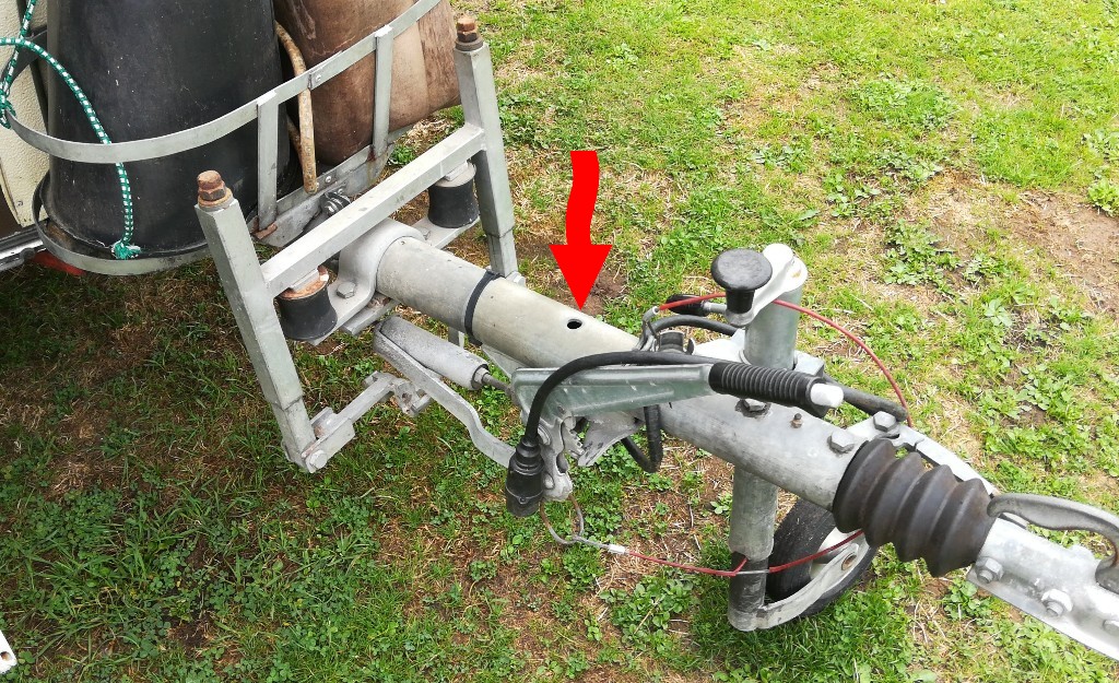

J'ai remarqué en prenant la photo de la plaque du timon un truc que j'identifie mal. Je pense à un support de stabilisateur disparu. Pourriez vous me confirmer que je peux le démonter sans risque?

Fais une : Photo : avec un plan plus large, car ce que tu veux montrer est la bride sur le tube du timon ou la ferraille contre coudée en bas à droite ??

La bride tient la partie métallique en dessous en passant par le dessus du timon sous le coffre à gaz

Voila une photo plus parlante. Je pense bien que ça n'a plus d'utilité mais vaut mieux l'avis des docteurs

Tu peux en faire un porte vélos !!
J'ose espérer que ce n'est pas un trou (flèche rouge) :(

C'est bien un trou, non fileté, sans trace de corrosion je pense fait à la fabrication. C'est grave docteur ? :naah:
Après 3 nuits chargé à 20kg la sangle ne marque pas sur le toit, le crochet est arrondi et plastifié. Merci pour vos remarques constructives :idea:

Ma crainte porte sur le gelcoat du toit qui va se micro-fissurer à coup sur. :(

Suberiba a écrit :Merci docteur
Pas de porte vélo je suis trop limité par le poids sur la carte grise
Comme pluviomètre c'est surement intéressant, mais risque de remplir le timon et de corroder ce qu'il y a dedans, genre coulisseau. A BOUCHER étanche RAPIDOS !!!

Avec ce qu'il me semble être deux boudins en caoutchouc, ne serait-il pas un système pouvant recevoir des stabilisateurs ?
Le trou? un graisseur manquant ?

Vu le diamètre du trou ce doit être un graisseur maouss-costaud !!!! :mrgreen:

Pas de problème je demonte le bidule et je bouche le trou.

LANDERIBA a écrit :Vu le diamètre du trou ce doit être un graisseur maouss-costaud !!!! :mrgreen:
De mémoire, c'est un bouchon en caoutchouc noir en forme de dôme .

:hello: Me semble bien que ce trou est en fait un trou de visite pour l'amortisseur de timon et qu'il se bouche avec un bouchon caoutchouc comme le dit Christophe :) :)

Je l'avais aussi sur ma familia 78 d'usine il y a un bouchon plastique :ange: , pas mal fait ce porte vélo sur silentbloc attention au poids en fleche quand meme !

Et voila un beau bouchon plastique bien étanche
Et le support déposé si quelqu'un est intéressé par ce gros morceau de 6,6kg je le tiens à votre disposition.

Parfait pour le bouchon et d'avoir déposé le support de timon :super:
