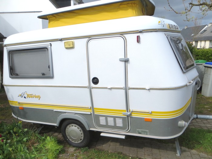

Une nouvelle venue très prochainement !!! :glups: :pompom:
Familia de juin 98.

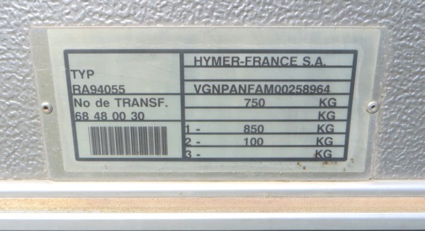

Une petite erreur, 750 Kg sur la plaque et 790 sur la carte grise !!! Bof ça va rester comme ça.
De quoi s'occuper pour l'hiver prochain, à l'aménager selon nos désirs....

Par contre je ne vois pas où elle a pu prendre 100 Kg d’embonpoint par rapport à la 92 !!!
Je la passerai sur le pont bascule de la commune d'à coté...

Le surpoids ? le coffre intégré doit être pour quelque chose à moins que ça soit l'épaisseur de la peinture :hehe:

L'embonpoint ne viendrait-il pas du fait que le coffre en plastique sur flèche ait disparu au profit d'un de l'allongement de caisse intégrant le coffre à gaz + ... 2 fenêtres.
(Et ce n'est pas fini..., si on compte l'aménagement dont elle va inéluctablement profiter.)

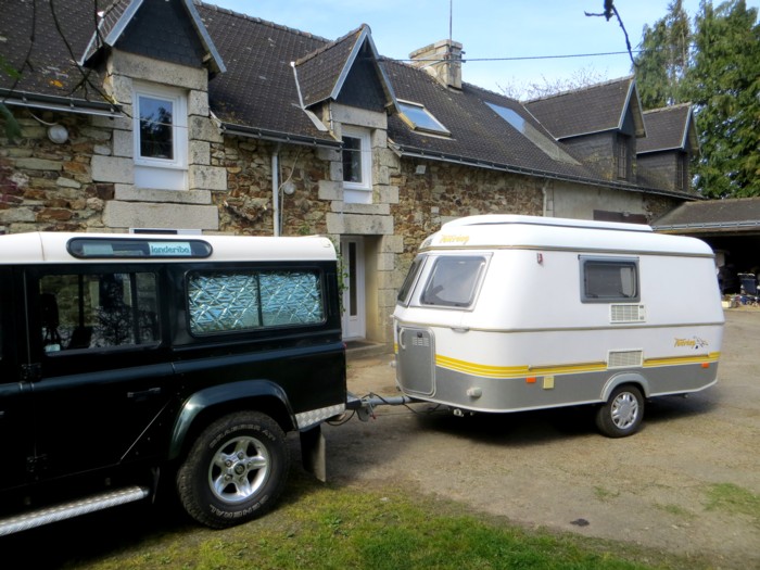

Profitant d'un temps printanier, presque estival, en route vers Nantes pour ramener la Familia 98.
Au retour, arrêt pique-nique sur l'aire de Marzal
Ayé, la belle est à la maison !!! Le Land et l' : eriba : même année, des presque jumeaux à trois mois près !!!! ;-)

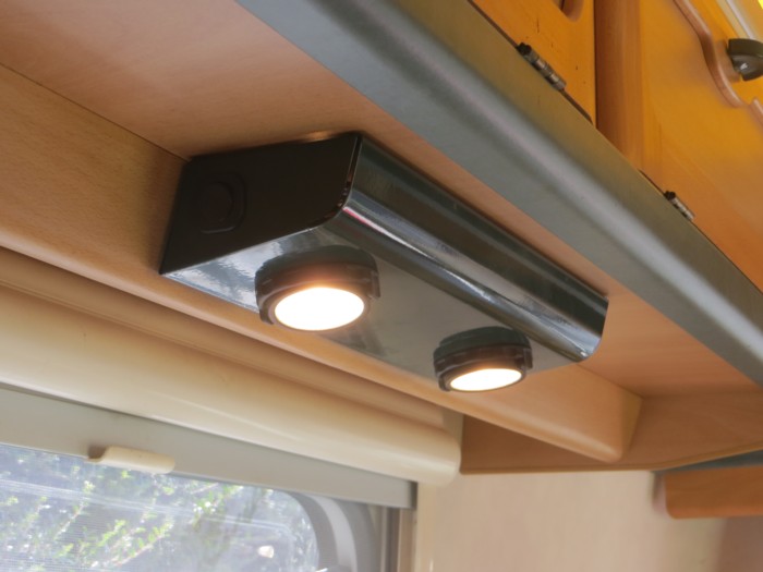

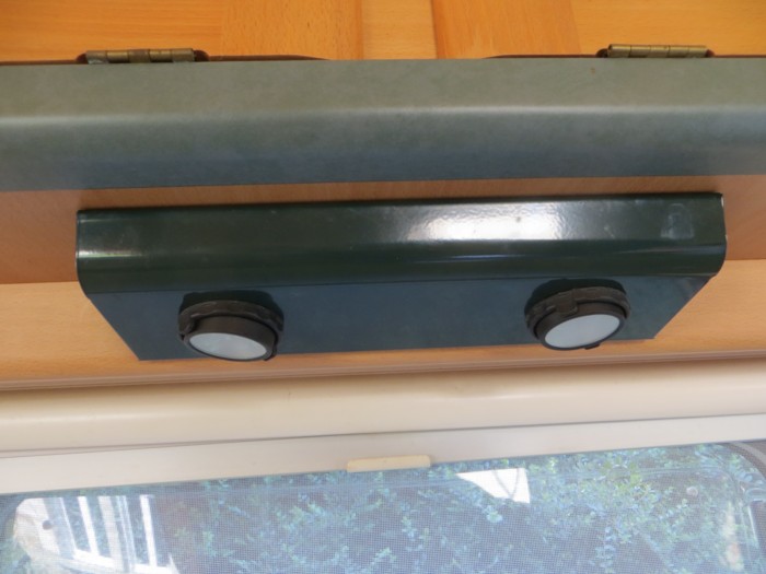

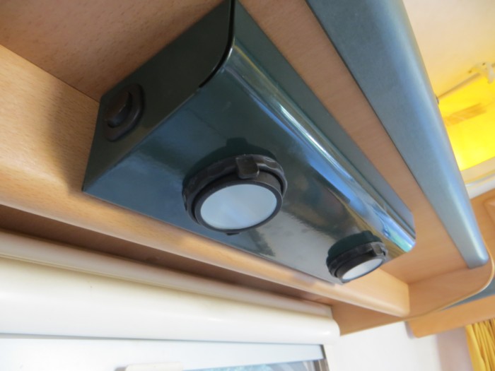

Quelqu'un a déjà changé des ampoules sur ces luminaires ???
Surement quelque chose de clipsé mais où et quoi ???
Rien dans la notice !!
Messages : 21324
Re: Du nouveau chez LANDERIBA
Trouvé, les luminaires sont fixés par 2 vis cruciformes rouillées de chez rouillé dans les placards haut et les mini projecteurs se dé-clipsent du support. Ampoules OK, le 12 V n'arrive pas jusque là !!! :(

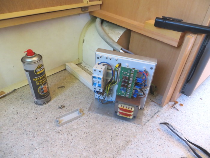

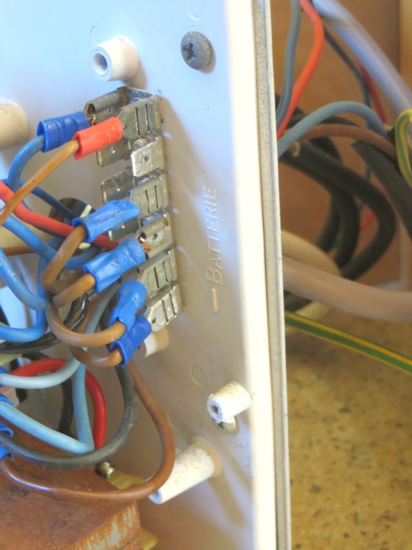

Ça fonctionne à nouveau, dépose du panneau de coffre gauche, dépose de l'ensemble coffret électrique pour accéder facilement aux connections "masse" du 12 volts. Sortir tous les connecteurs de la masse avec une pince à becs fins, nettoyant contact et repose des connecteurs et youpi ça allume !!! Reste à reposer tout le bazar.
Tableau déposé
Tableau déposé
Les connections "masse" 12 volts
Et la lumière fut !!!
