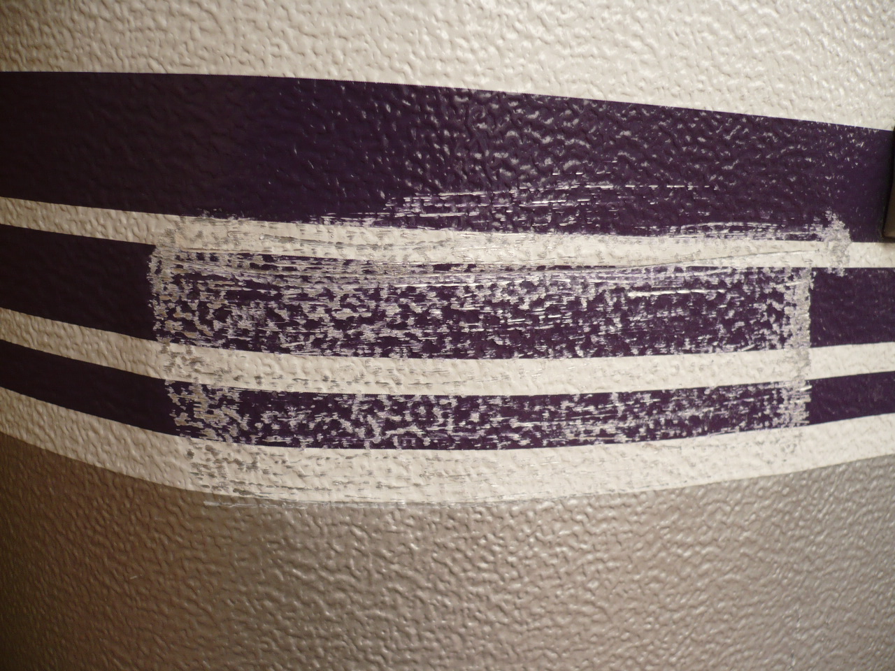

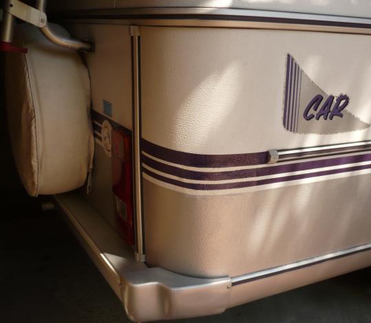

J'ai une retouche de peinture à faire sur la cellule de mon ERIBA 580 de 1996, comment puis-je retrouver les codes des peintures : GRIS, VIOLET (Bandes) et GRIS METAL ?

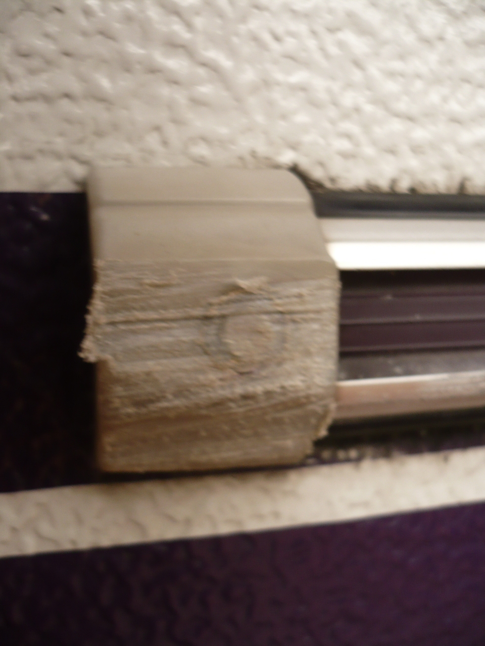

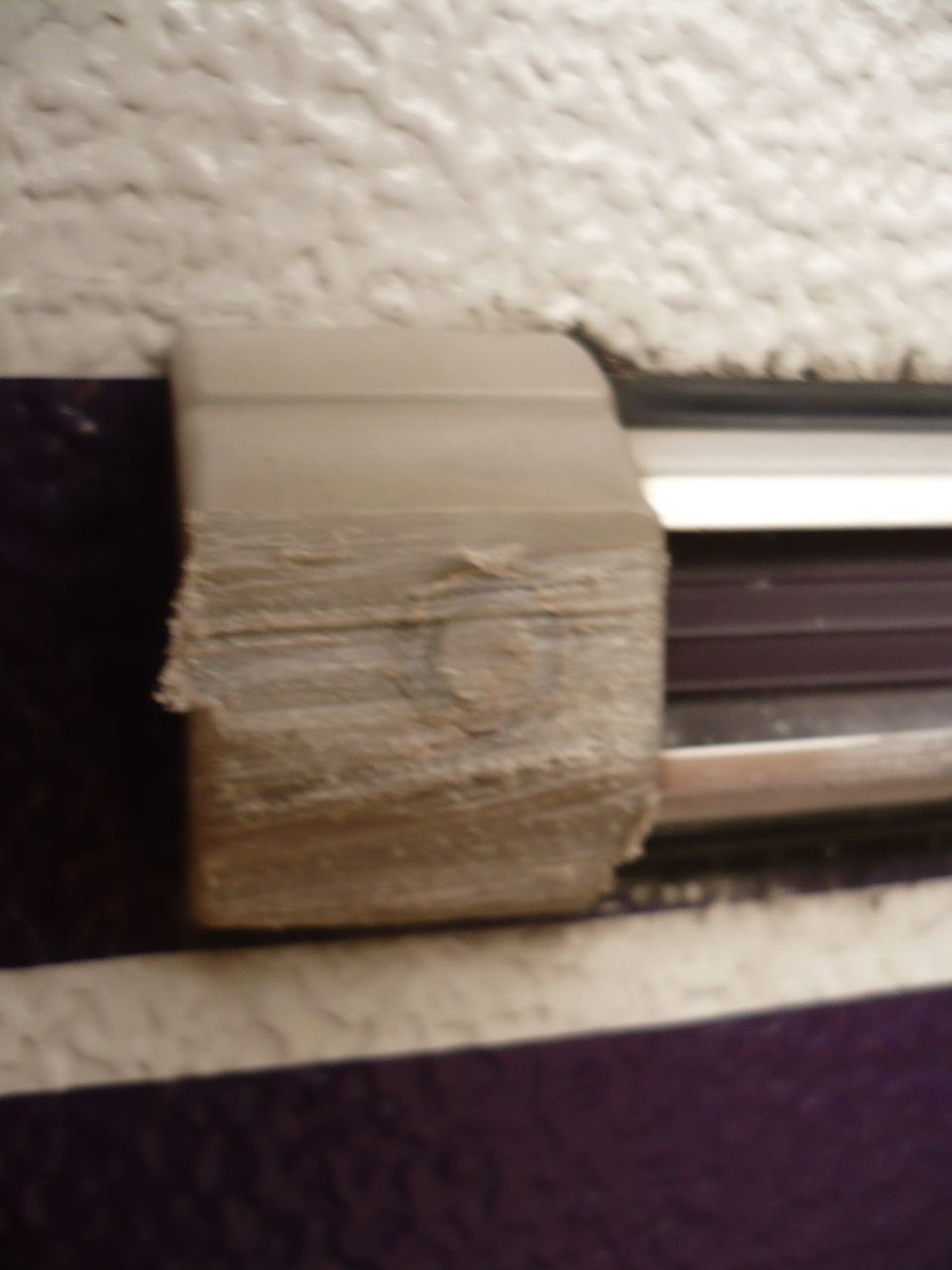

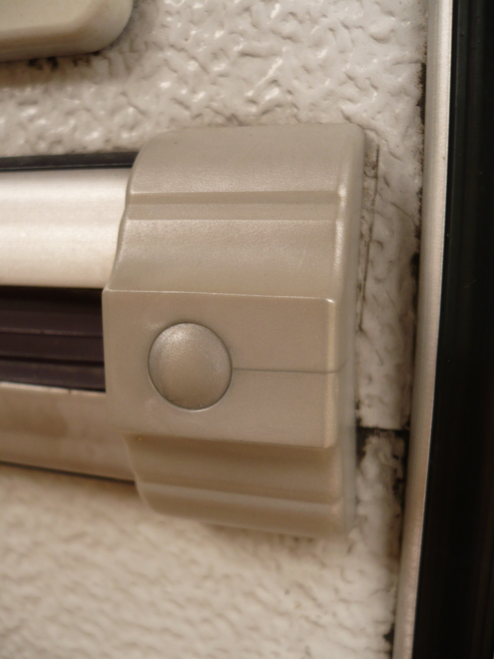

J'ai également besoin de trouver une pièce plastique embout de baguette de protection, que je ne sais pas démonter (voir photos jointes)
Si quelqu'un à une idée pour en trouver et les démonter, je suis preneur.

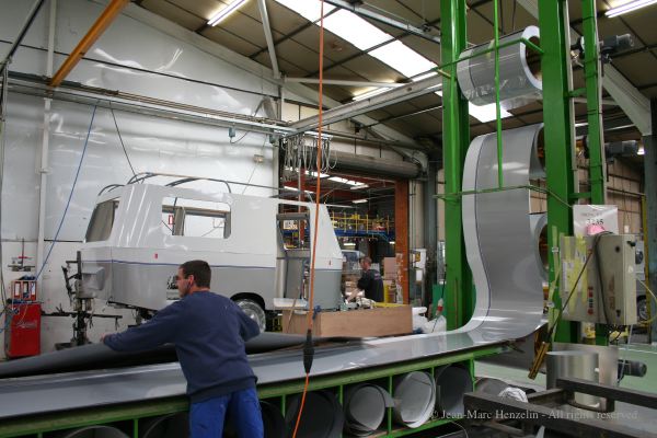

L'usine ne peignait rien, la tôle arrive en rouleau déjà prête :

Je suis allé voir un carrossier, comme la tôle aluminium est martelé ce n'est pas aussi simple à faire. Pour bien rectifier il faudrait mastiqué, mais avec le martelage ce n'est pas possible (voir photo de l'éraflure)

Aujourd'hui nettoyage et peinture...
Et voilà le boulot en photo... pour un amateur, c'est
