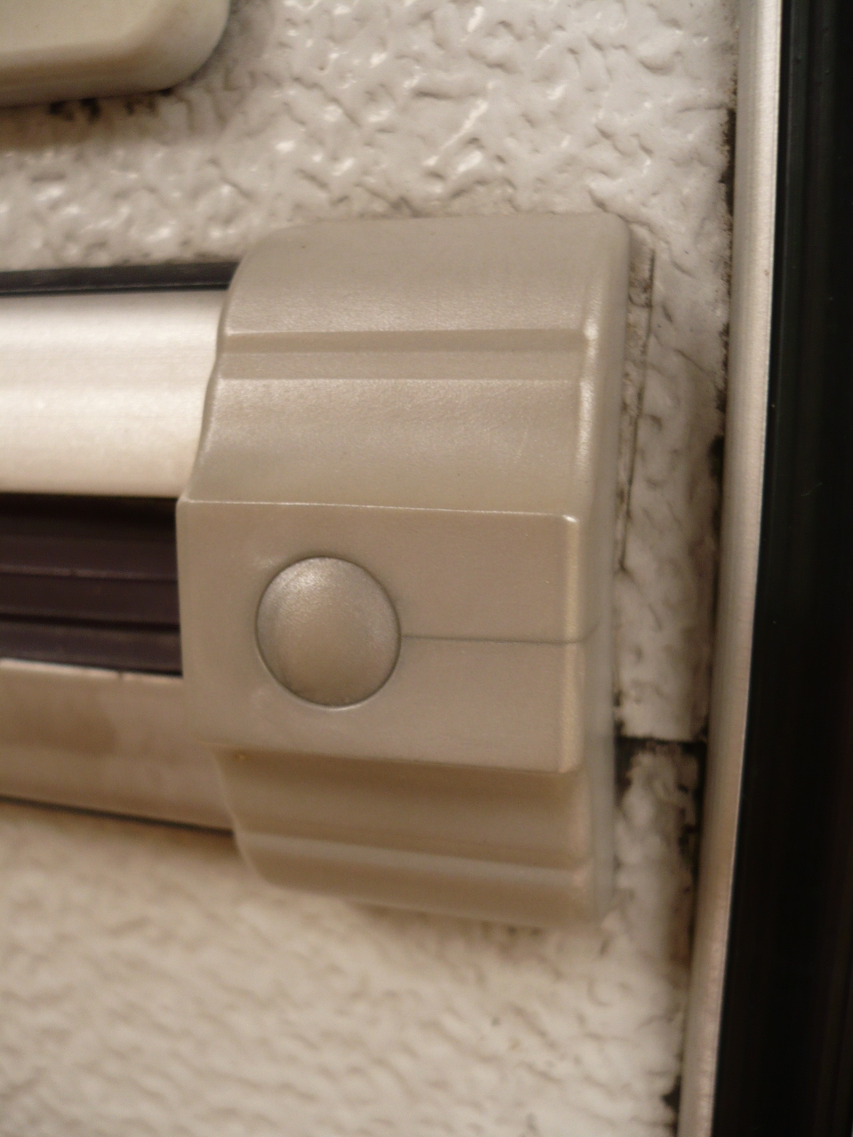

J'ai également besoin de trouver une pièce plastique embout de baguette de protection, que je ne sais pas démonter (voir photos jointes)
Si quelqu'un à une idée pour en trouver et les démonter, je suis preneur.
