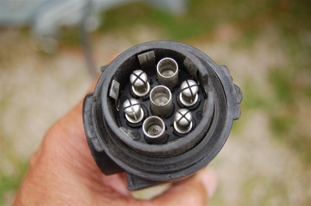

Prise de remorque 7 plots selon DIN/ISO 1724
Connexion simple (version N), non résistante aux intempéries, satisfait aux exigences légales initiales. Les signaux tels que le + permanent ou le phare antibrouillard arrière ne peuvent pas être transmis car tous les contacts sont occupés.
Depuis le 01.01.1991 le feu de recul est obligatoire sur tous les véhicules.
De plus, pour les porte-charges avec éclairage (porte-vélos), tous les signaux lumineux doivent être reproduits, de telle sorte que la prise 7 plots ne suffit plus.

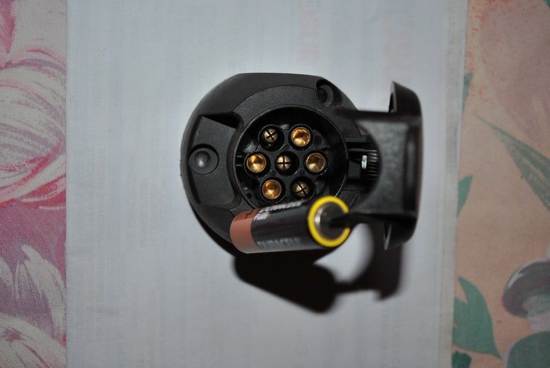

Prise de remorque 7 plots selon DIN/ISO 3732
Connexion simple (version S), prise d'appoint pour la prise 7 plots standard, permettant le branchement du phare de recul et du + permanent, schéma de prise différent de la prise 7 plot standard (utilisation partielle en GB).
Prise de remorque 13 plots selon DIN/ISO 11446
Connexion simple, résistante aux intempéries, simple d'emploi. Correspond au standard de l'industrie automobile. Les signaux tels que phare de recul et + permanent peuvent être transmis. Elle possède encore quelques réserves de connexion permettant l'utilisation d'options utiles, spécialement dans le domaine du camping/caravaning.
7 et 13 plots
Les kits électriques 7 plots sont généralement utilisés pour les remorques ordinaires ne nécessitant pas de courant permanent ou de câble de charge. Le branchement d'un phare de recul n'est pas possible. Avec les kits 13 plots il est possible d'utiliser les phares de recul, le courant permanent et le câble de charge de la remorque. Ce modèle et donc approprié pour les remorques pour chevaux, les porte-vélos et les caravanes.

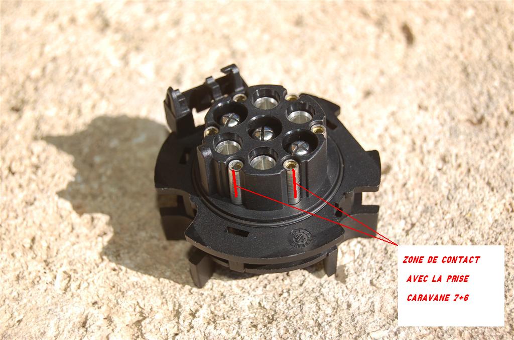

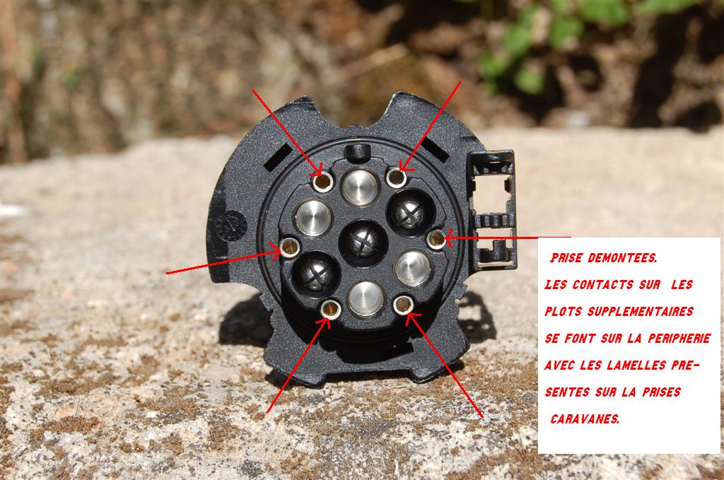

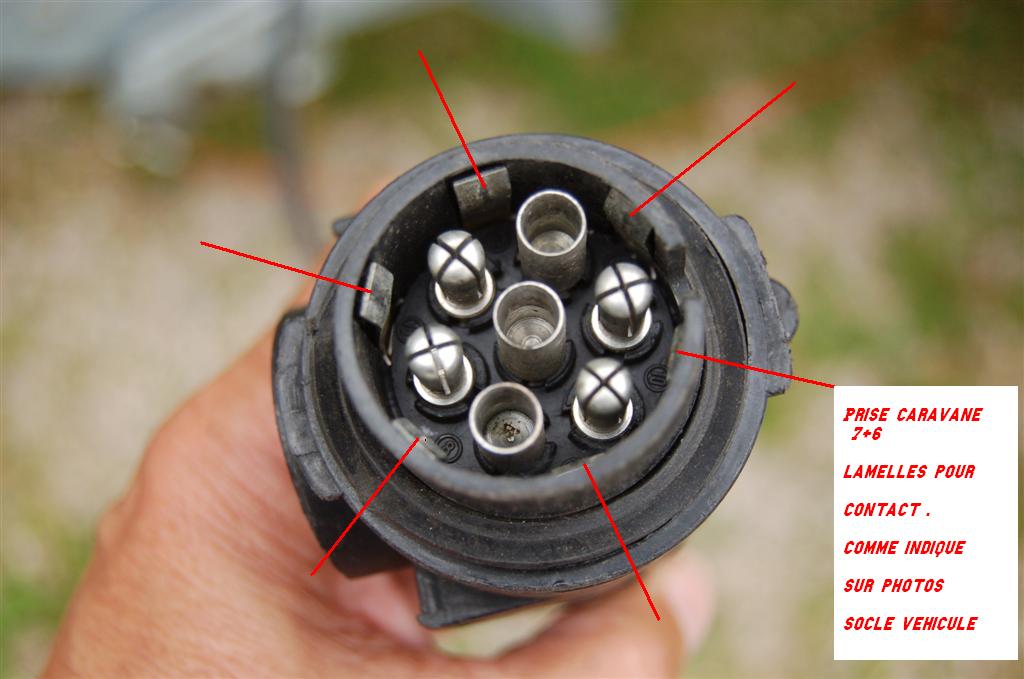

Pour y voir encore plus clair, il faut ajouter au message précédent la prise 7 plots plus 6 contacts de type Feder - Multicon qui permet d'utiliser la prise 7 plots d'une remorque. C'est très pratique quand on passe d'une caravane à une remorque (et vis et versa) : pas de boitier additionnel à ajouter...
Les Eribas ont été livrées avec les 3 types de prises : 7 plots, 13 plots, 7 plots + 6 contacts.
Mes 2 remorques sont cablées en 7, ma Super-Puck en 7+6, et la voiture en 7+6...

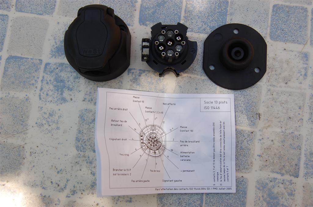

Merci pour toutes vos réponses,mais quelqu'un d'entre vous aurait il un shéma pour le branchement:
prise de remorque 7 plots selon DIN/ISO 3732
Connexion simple (version S), prise d'appoint pour la prise 7 plots standard, permettant le branchement du phare de recul et du + permanent, schéma de prise différent de la prise 7 plots standard
Merci encore pour vos renseignements

regardes ICI pour ton câblage ISO 3732.
Chacun fait le câblage qu'il trouve le mieux adapté à son idée :ange:

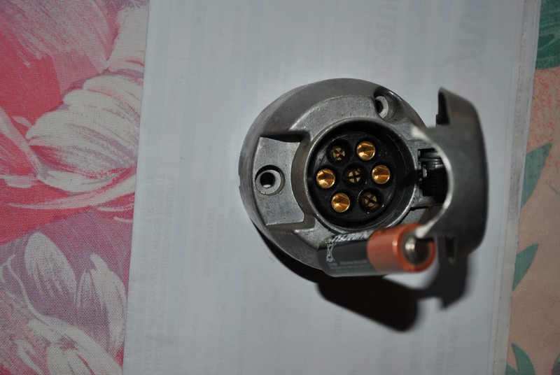

Bonjour à tous!
Etant équipé sur la "triton" d'une prise comme ci-dessus(et photo ci-dessous) 7+6 plots, quelqu'un détiendrait t-il en surplus, l'élément feminin correspondant à cette prise?...Cela m'intéresse! Sinon, où se le procurer pour un meilleur prix?
Je désire utiliser le branchement +12v et l'alim. frigidaire en me déplaçant. Donc obligation d'un "socle" 7+6 que je pourrai poser en lieu et place d'un "7 plots" présent sur mon land disco actuellement. Une modif pour la fixation de ce nouveau socle est-elle à prévoir ou l'écartement des vis est-il normalisé? Merci d'avance pour toutes vos réponses.
prises mâle multicon 7+6 plots caravanes-remorque 002 (Large).jpg (65.7 Kio) Vu 76792 fois
prises femelle 7 plots Land-Disco 003 (Large).jpg (52.96 Kio) Vu 76792 fois

le socle 7 plots + 6 contacts coûte :
- 25,60 euros chez Narbonne (réf : 411370)
- 22,99 euros chez Berger (réf : 14275-11)
http://www.narbonneaccessoires.fr
http://www.fritz-berger.de
Quant à l'entraxe entre les trous de fixations et à leur diamètre : désolé, je ne me souviens plus (j'ai fait ce montage, il y a plus de 10 ans...), mais je n'ai pas de souvenirs d'une complication quelconque (là, je m'en serais souvenu :) )
A +

Re: Prises d'attelage 7 ou 13 broches
Pour qu'on puisse te répondre, il faudrait savoir de quel type de prise ta caravane est équipée car sur les Eriba Touring il y a eu selon les années les 3 modèles.
Maintenant, si tu ne précises rien au monteur, il a 99% de chances pour que l'on t'installe d'autorité une 13 broches. Si tu veux autre chose, il faut prévenir avant l'installation.
Il existe des adaptateurs 13 broches voiture <--> 7+6 caravane mais pour l'avoir utilisé, je déconseille ; il vaut mieux avoir le même type de prise sur la voiture et la caravane.

Diabolo80 a écrit :Bonjour à tous je vais aller effectuer le montage de l'attelage sur ma voiture j'aurais voulu savoir quelle prise . 7 broches ou 7 + 6 broches ou alors 13 broches ? existe-t-il des coupleurs ? pour les anciens branchements si je fais la monte en 13 broches Merci :drapeaublanc:
Bonjour;
La proposition de "Nitro", sur ce post, concernait une prise-socle 7plots et non 7+6 plots...Nous n'avons pas fait affaire....Mais!...
...J'ai la réponse pour toi Diabolo!...13 broches! Comme sur les photos ci-dessous!...A préciser à ton installateur; bien sûr. C'est ici de marque "West" et j'ai trouvé finalement ça prés de chez moi à Millau pour 22euros!...Incroyable!!! Avec le sourire, le professionalisme et la sympathie. Si tu montes ce socle; ou l'équivalent, tu pourras brancher du 13 plots ou du 7 plots indifférement, sans adaptateur!...Comme conseillé précédement par notre membre expérimenté: "Milloup91" (à lire sur ce post au-dessus)
PS: "West" est distribué, entre autre, par "Euro accessoires" situé à Tournon sur Rhône tel: 04 75 06 92 92 qui t'indiquerons leurs distributeurs, comme pour moi à Millau.
prises caravanes-remorque 002 (Large).jpg (109.95 Kio) Vu 76658 fois
prises caravanes-remorque 001 (Large).jpg (108.91 Kio) Vu 76658 fois

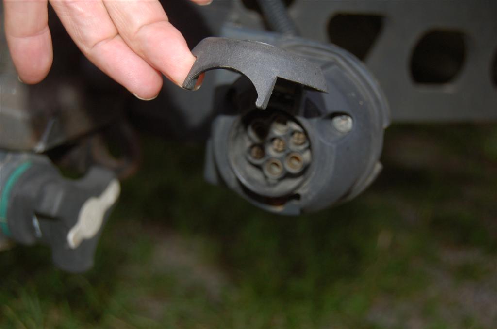

Pour je l'espère encore plus de clarté avec l'avertissement trés juste de "Boulaya"!...Ci-dessous 3 photos-shémas des points de contact en branchement 7+6 broches! la prise socle doit expessement se presenter ainsi, sinon il n'y aura pas de possibilité pour un branchement direct en 7 broches sur une remorque par exemple.
Socle voiture 7+6 plots 002 (Large).jpg (131.2 Kio) Vu 76643 fois
Socle voiture 7+6 plots 001 (Large).jpg (110.49 Kio) Vu 76643 fois
prises mâle multicon 7+6 plots caravanes-remorque 002 (Large).jpg (77.47 Kio) Vu 76643 fois
Salut JPJ,
J'ai un shéma pour ma 13 broches "WEST"...Je te le joins souhaitant qu'il te soit ...Utile!
13 Broches.jpg (84.14 Kio) Vu 76292 fois
