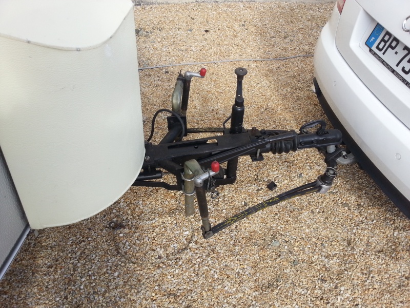

Perso j'ai un ALKO AKS 3004 avec antivol, pour moi c'est top et la cerise sur le gateau un tracteur de 2T350 à vide,le pied pour faire de l'itinérant par tous les temps et par n'inporte quel chemin

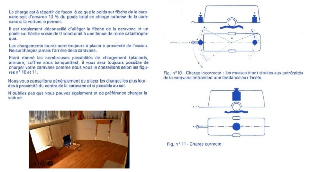

Bonjour à tous, ou Bonsoir suivant l'heure,
Opinion toute personnelle, et constats:
1) Le stabilisateur ne sert pas à grand-chose pour un PTAC <700 kg,
avec un véhicule tracteur qui ne soit pas du genre "Renault 4L, ou pire Méhari en plastique"
2) Les enquiquinements s'ajoutent, mais pas le confort de route.
(Voire efficacité relative pour les éventuelles mises en lacets!) … Apprendre à réagir dans sa conduite est aussi bénéfique!
3) Une simple et facile précaution de la répartition des charges vous feront économiser cet investissement,
tout en vous assurant une pleine sécurité.
4) Avoir toujours à l'esprit que ce n'est qu'en traction que le bateau à deux roues vous suivra fidèlement au travers fortes vagues et tempêtes.
Devant faire changer ses pneus, ainsi que ceux de ma caisse,
j'ai fait 25 km avec 0 kg sur la barre de flèche.
(Intérieur vide sur l'avant, pas de bouteille de gaz, ni réserve d'eau… Et c : Cf.: Image jointe, et rien dans le coffre de la voiture)
J'ai vite compris qu'il était préférable de passer par la départementale à 80 km/h,
et non la voie express à 110… Je me suis crue dans un catamaran de course traversant l'atlantique par forte houle…
Moralité: D'équilibrer sa cagouille permet aussi d'équilibrer son budget et de ne pas s'équiper d'accessoires qui ne sont utiles qu'aux vendeurs.
Amicalement, au risque de subir les foudres de certains adeptes inconditionnels des poignées rouges…
Yves

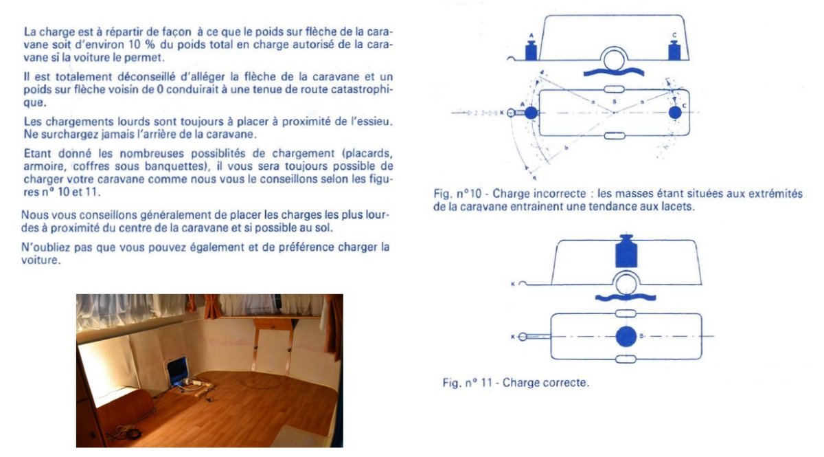

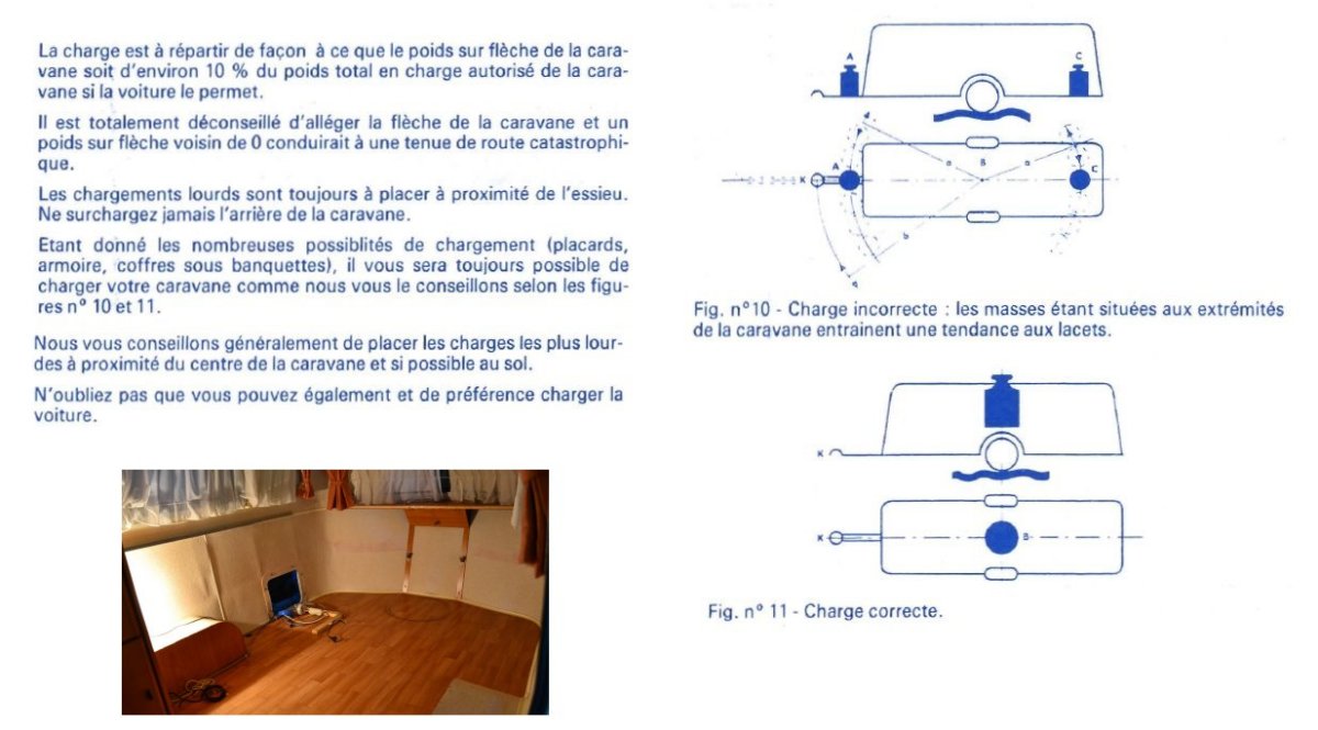

est la première règle ( = charger au sol près de l'essieu tous les objets lourds pour éviter tout couple de force)
2) Veiller à charger au maximum autorisé la flèche (au fur et à mesure que la vitesse croît, la masse en flèche diminue car l'air soulève le "nez" de l'
3) Conduire en souplesse et en anticipant au maximum (compter 3s entre le véhicule pui précède)
4)et n'oubliez pas qu'un jour vous aurez peut-être comme moi l'obligation de donner un coup de volant brusque à 100 km/h pour éviter de recevoir un objet métallique haut de 60 cm ... ou encore de rouler à plus de 100 sur des barres de 6m de long perdues par un camion (faisant exploser dans la seconde le pneu qui se retrouve en quelques mètres sur la jante) .
Alors je dis merci à l'anti lacets qui rétablit la situation .... et j'en aurai toujours un car les
subissent les règles élémentaires de la physique.
1) Equilibrer son

bonjour.J'ai un tunesi comme cela dans un carton .Je sais que c'est efficace car j'ai éclaté une fois avec une adria, celle ci n'a pas bougé d'un poil.Maintenant reste à adapter.Quand pensez vous? c'est peut-être mieux que de le laisser dans le carton?cdlt
- stab.jpg (226.99 Kio) Vu 21894 fois
