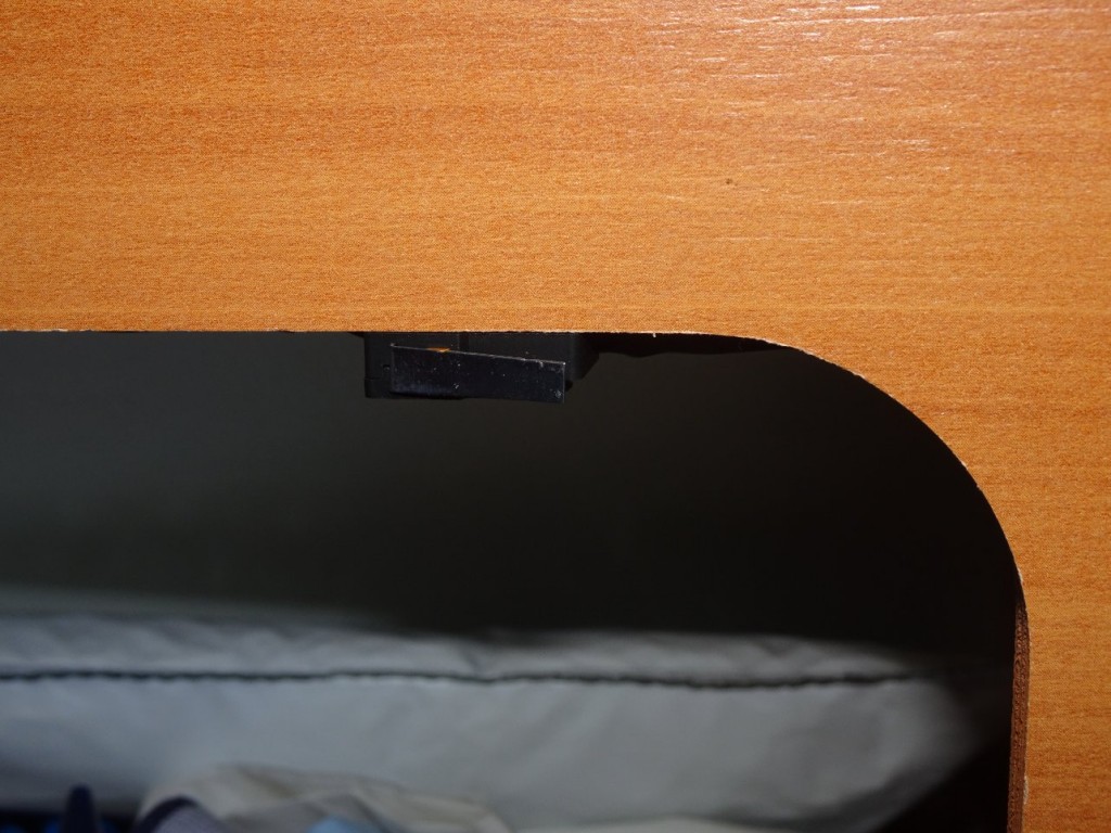

Voici les photos de mon coffre arrière.
Electricité caravane1.jpg (102.87 Kio) Vu 15549 fois
Electricité caravane2.jpg (84.07 Kio) Vu 15549 fois
Electricité caravane4.jpg (79.57 Kio) Vu 15549 fois

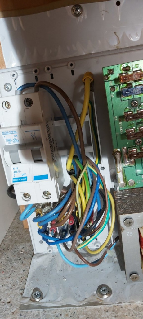

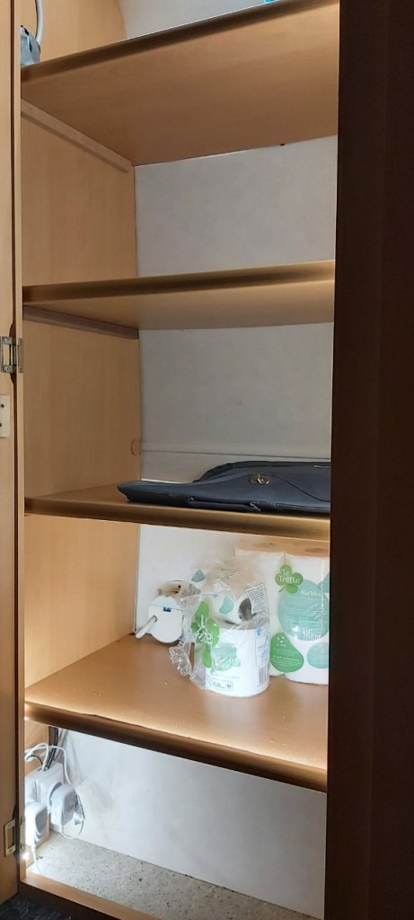

Et dans mon placard
Electricité caravane3.jpg (75.91 Kio) Vu 15549 fois
Donc, ai-je un chargeur quelque part ?
Il y a t'il même un transfo ?

:( Apparemment je ne vois pas de chargeur spécifique, ni pour la petite batterie ni pour la batterie additionnelle.
GROSSE BIZARRERIE DANS CETTE CARAVANE .
De toute façon sur ces Eriba, comme le souligne Landeriba, le circuit d alimentation d'origine spécifique à l'éclairage est en 12 v issu du transfo incorporé au tableau disjoncteur et fusibles.
Alors si ce circuit est toujours en fonction, il n'y a aucune raison rationnelle pour expliquer cette baisse d'intensité du réseau vu que la caravane est reliée à l'EDF.
Apparemment ce circuit n'est plus utilisé.
Pourquoi ?
Les panneaux solaires ils alimentent qui ?
Bon courage ...
Jfl :happy1:

Il y a deux batteries !!!
A quoi servent-elles ? La grosse AGM 100 au mover ??? Et la petite ????
Si chargeur il y a (boitier noir parallélépipédique entre petite batterie et réservoir d'eau) il faut qu'il soit relié au secteur coté alimentation ainsi que le fil rouge au plus et le fil noir au moins d'une batterie, il ne peut charger les deux batteries de capacité et technicité différentes (supposée) en même temps..... De plus si il reste connecté à une batterie sans être alimenté par le secteur, il peut y avoir une consommation électrique si les diodes laissent passer du 12 v en retour. (une diode est comme un clapet qui ne laisse passer le courant que dans un sens)
De plus une hérésie par l'installateur, sur le + de la grosse batterie un fil noir et un fil rouge y sont branchés !!!
Electricité caravane2.jpg (84.89 Kio) Vu 15532 fois
Va t'y reconnaitre plus loin, le rouge est généralement le + et le noir le -, le rouge semble provenir du boitier transfo d'origine ... via un ?? à coté du coupe circuit mover.

Comme suggèré plus haut du fait que ton tableau EDF est identique au mien "transfo 12v incoropore et les 4 fusibles" qui vont avec voir photos il te suffit de le raccorder au circuit d éclairage en y ajoutant 2 boutons de commande côte à côte et très accessible, Comme sur tous les frigos des : eriba : et tu deviens une grande qui ne tombe plus en panne en hors saison : Sun :

Hello,
Nous avons progressé dans notre recherche du problème électrique.
Notre ami électricien n'étant toujours pas venu, nous avons procédé par étape pour essayer de localiser le problème pour lui faciliter la tâche mais finalement, je crois que nous l'avons réparé.
Première chose que nous ayons fait, c'est d'écouter TicTac21 : c'est à dire que nous avons retiré la grosse batterie.
Et là, surprise, nous avons constaté que branché sur le 220, il y avait un faux contact avec un des fils du compteur***.
Electricité caravane1.jpg (102.87 Kio) Vu 14593 fois
Cependant, la place étant si étroite à cet endroit, impossible même d'enlever le capot du compteur à cause du réservoir d'eau, je remets la photo.
Sur la droite du compteur, il y a les deux fils (1 rouge et 1 noir) mais il y en avait plein d'autres avec des petites cosses à emboîter. Donc, là, on a tout enlevé et repoussé aussi vite. Depuis, ça a l'air de fonctionner, nous avons la lumière sur le 220 volt.
Il faudrait faire un essai en roulant quand tout aura été secoué par la route, si le faux contact n'est pas revenu.
Par contre, je possédais un multimètre dans mon grenier (je ne sais pas trop par quel miracle, il est chouette mon grenier :taré1: ) et j'ai regardé comment mesurer une batterie 12 volt sur internet. Bon, elle n'est plus très en forme, donc, nous la changerons fin du printemps après les gelées.
En même temps, je me lancerai sur l'achat du chargeur de Lucien quoi que je ne sais pas encore comment faire pour la prise de courant dont il faut disposer, je verrai à ce moment-là.
Dans l'idéal, il faudrait arranger un peu ce coffre parce que c'est du grand n'importe quoi, une chatte n'y retrouverait pas ses petits ! Peut-être mettre le réservoir d'eau dans la banquette en face ?
*** Cela nous a permis également de constater que la batterie du Moover recharge sur le 220.

Tu as un compteur dans la caravane..... qu'est-ce que tu appelles "compteur" ???
Ne me dis pas que c'est un Linky !!!! :mdr3: :mdr1: :jesors:

Actuellement je suis penché sur un problème similaire au votre.
Je veux éclairer mes deux grands meubles contigus composés :
1) Un placard avec six étagères.
2) Une penderie en partie haute et en dessous un compartiment pour le Porta Potti + le radiateur mini bain d'huile.
Les 2 placards seront chacun alimentés en 220 v.
J'ai retiré le capot de l'ensemble disjoncteur + fusibles.
Wahouh, c'est très encombré, je n'ai plus de cosses disponibles, je vais donc renoncer à créer une nouvelle ligne pour alimenter mes 2 prises, je vais me repiquer en créant une boîte de dérivation sur une ligne 220 v très accessible.
Les leds se branchent sur une prise 2 fils.
Les leds en guirlandes 2.50 m chacune dans les placard c'est magique.
Mes 3 compartiments sous le bloc cuisine à l'avant sont déjà alimentés ainsi depuis 2 ans .
Jfl :happy1:
NB : mon chargeur mover bénéficie d'une ligne en 220 v dédiée.
Des photos de toutes mes leds plus tard.

LANDERIBA a écrit : dim. 8 janv. 2023 15:09 Tu as un compteur dans la caravane..... qu'est-ce que tu appelles "compteur" ???
Ha !
Ha !
Ha !
J'avoue, avec le recul, que c'est drôle. Facile, hein de se moquer :langue1: :mdr2:
D'accord, je voulais dire le boitier BIP pour les pointus :super:

par lucien79
:idea: Mes placards sont éclairés
Pas pu créer de nouvelles lignes car tableau complet :ghee:
Photos à l’appui ;-)
tableau saturé
tableau saturé
Bon courage , je me suis repiqué sur des lignes existantes.

Spécial Cynthia ;-)
placard avant droit
placard avant droit
placard avant central
Petit complément du dossier éclairage ,le placard avant gauche figure dans mon message précèdent :idea: ;-)
Élisa apprécie beaucoup :ange: :diable: :coeur:
