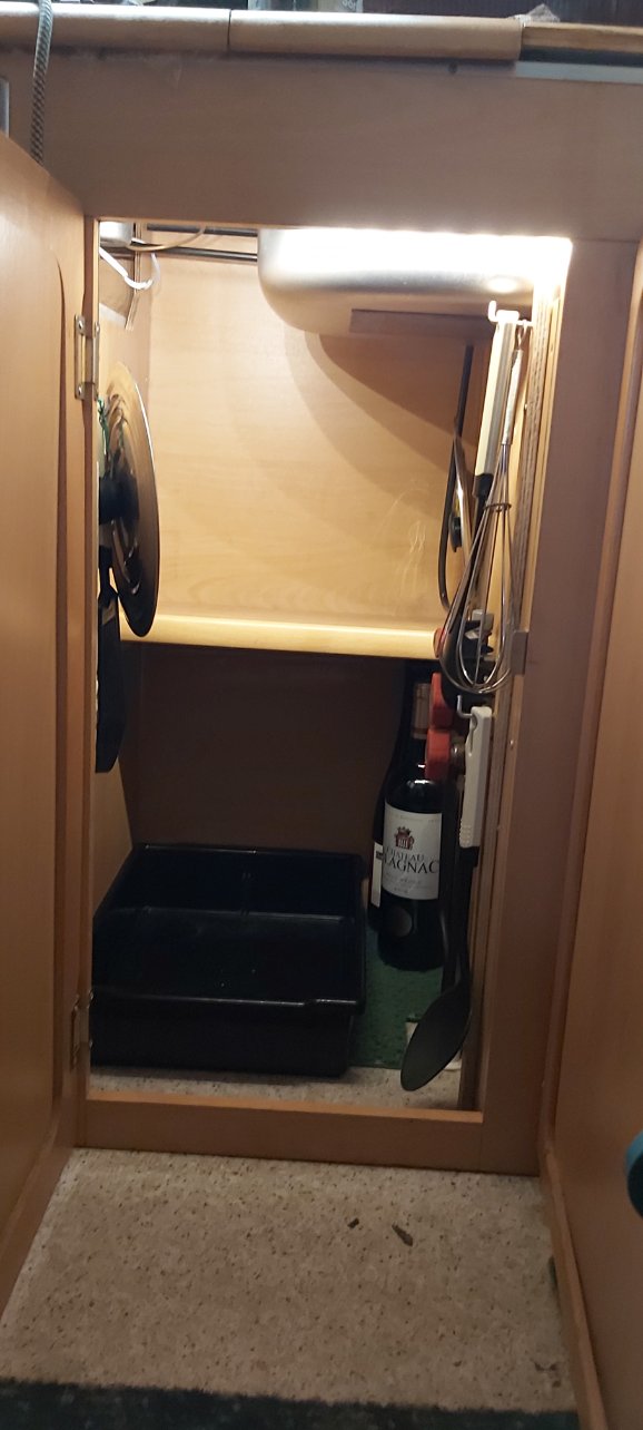

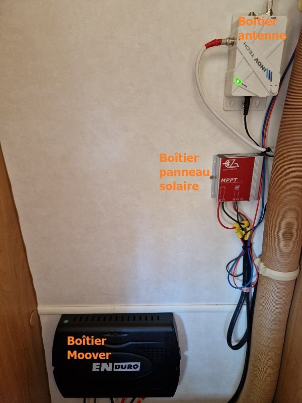

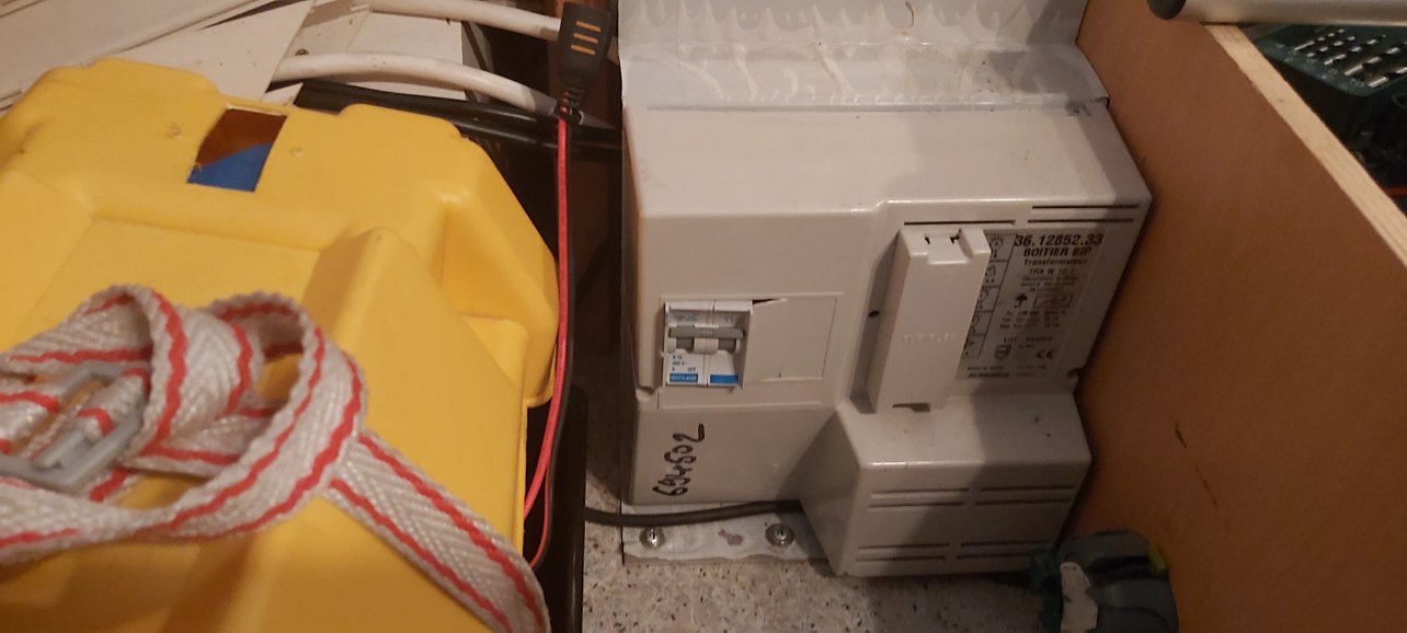

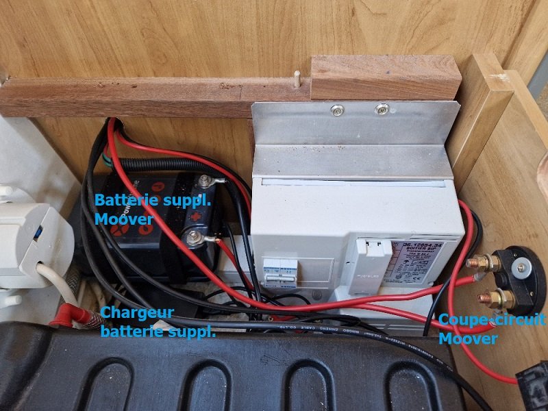

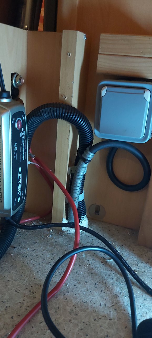

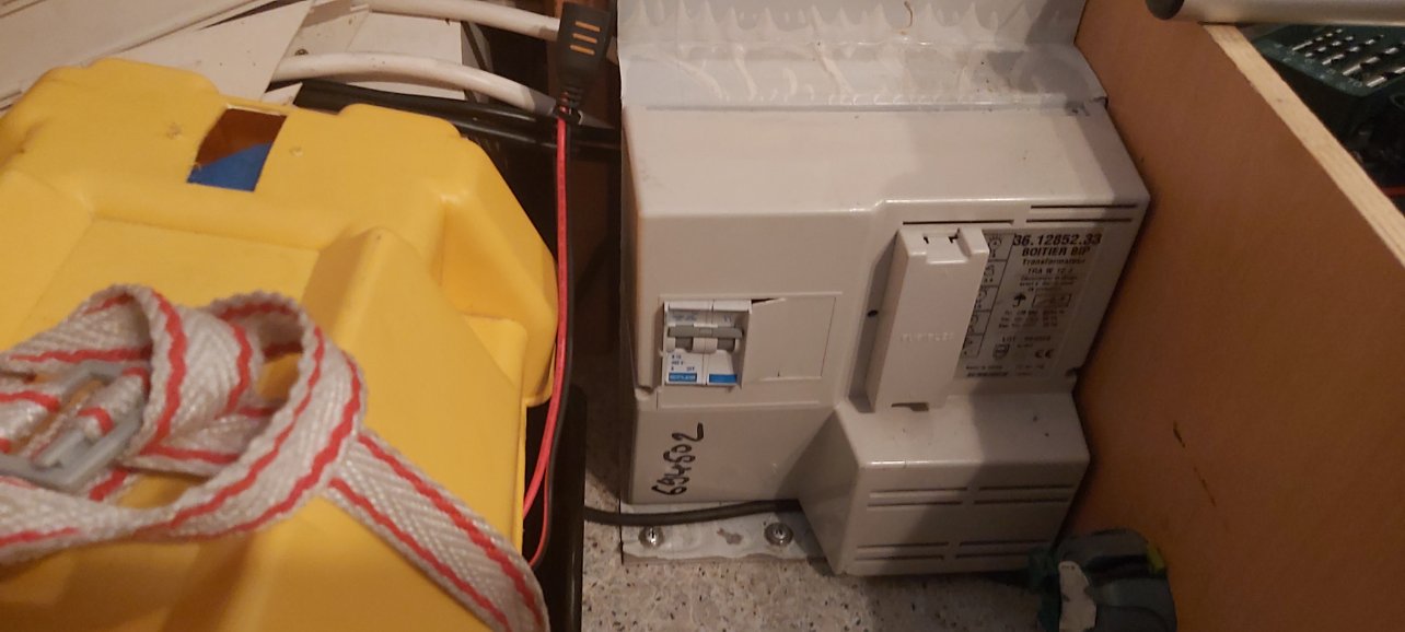

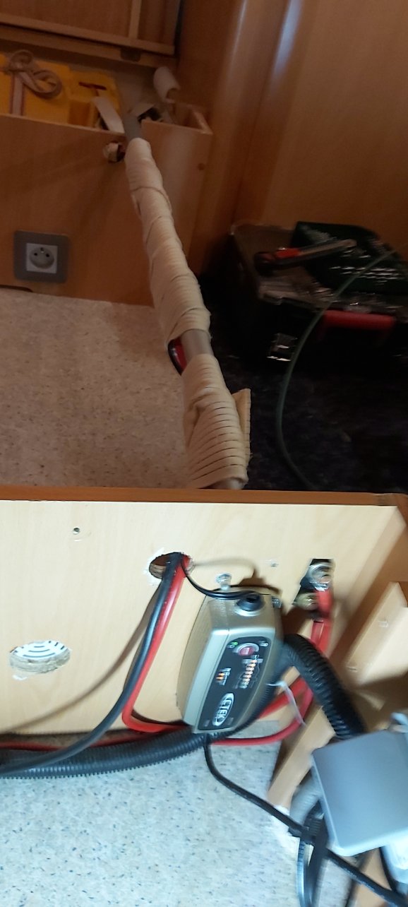

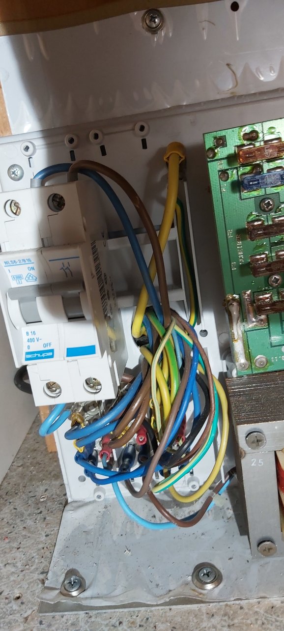

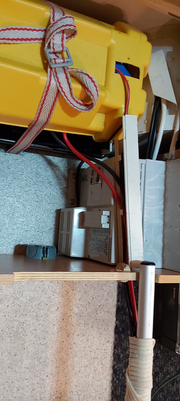

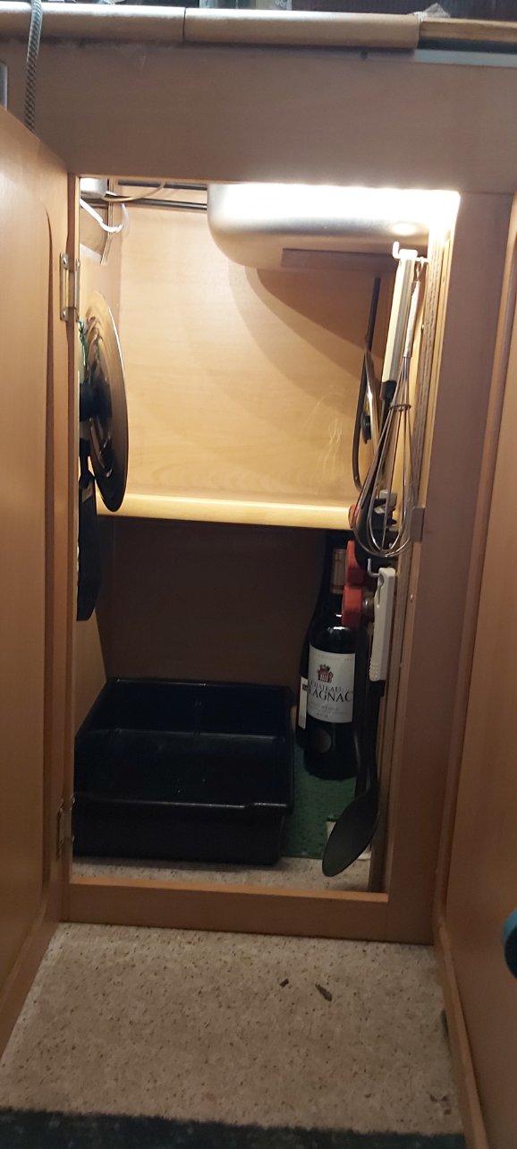

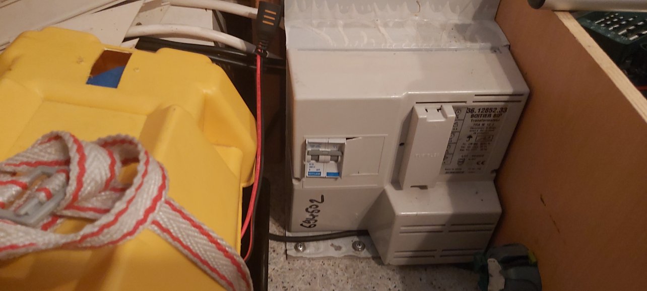

Voici les photos de mon coffre arrière.
Electricité caravane1.jpg (102.87 Kio) Vu 13754 fois
Electricité caravane2.jpg (84.07 Kio) Vu 13754 fois
Electricité caravane4.jpg (79.57 Kio) Vu 13754 fois

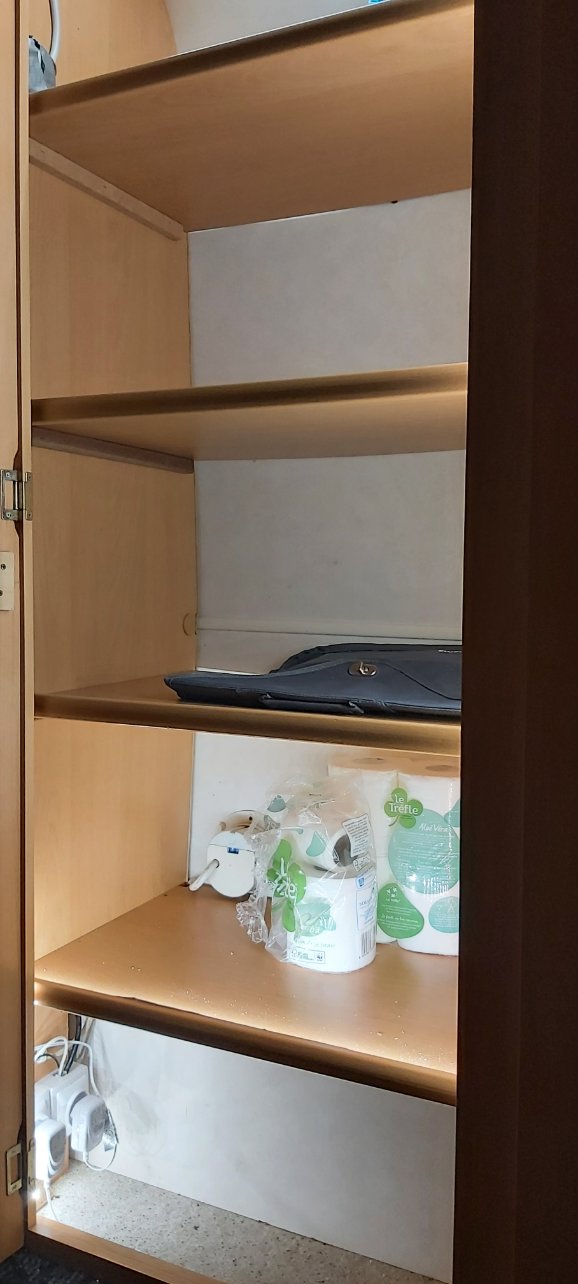

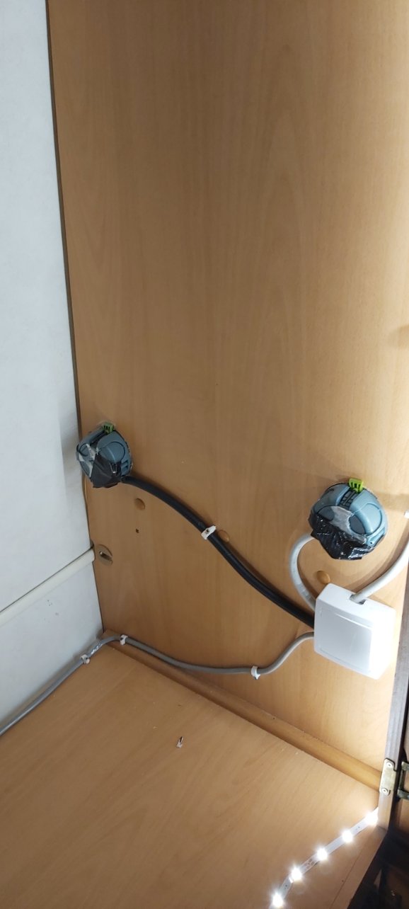

Et dans mon placard
Electricité caravane3.jpg (75.91 Kio) Vu 13754 fois
Donc, ai-je un chargeur quelque part ?
Il y a t'il même un transfo ?

:( Apparemment je ne vois pas de chargeur spécifique, ni pour la petite batterie ni pour la batterie additionnelle.
GROSSE BIZARRERIE DANS CETTE CARAVANE .
De toute façon sur ces Eriba, comme le souligne Landeriba, le circuit d alimentation d'origine spécifique à l'éclairage est en 12 v issu du transfo incorporé au tableau disjoncteur et fusibles.
Alors si ce circuit est toujours en fonction, il n'y a aucune raison rationnelle pour expliquer cette baisse d'intensité du réseau vu que la caravane est reliée à l'EDF.
Apparemment ce circuit n'est plus utilisé.
Pourquoi ?
Les panneaux solaires ils alimentent qui ?
Bon courage ...

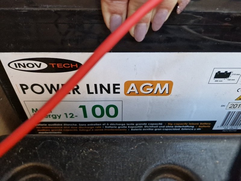

Il y a deux batteries !!!
A quoi servent-elles ? La grosse AGM 100 au mover ??? Et la petite ????
Si chargeur il y a (boitier noir parallélépipédique entre petite batterie et réservoir d'eau) il faut qu'il soit relié au secteur coté alimentation ainsi que le fil rouge au plus et le fil noir au moins d'une batterie, il ne peut charger les deux batteries de capacité et technicité différentes (supposée) en même temps..... De plus si il reste connecté à une batterie sans être alimenté par le secteur, il peut y avoir une consommation électrique si les diodes laissent passer du 12 v en retour. (une diode est comme un clapet qui ne laisse passer le courant que dans un sens)
De plus une hérésie par l'installateur, sur le + de la grosse batterie un fil noir et un fil rouge y sont branchés !!!
Electricité caravane2.jpg (84.89 Kio) Vu 13737 fois
Va t'y reconnaitre plus loin, le rouge est généralement le + et le noir le -, le rouge semble provenir du boitier transfo d'origine ... via un ?? à coté du coupe circuit mover.

A la lecture du message de Landeriba dont je partage l'interprétation.
J'émets l'hypothèse
1) actuellement que le circuit éclairage est uniquement alimenté par une des deux batteries ?
2) que les batteries sont rechargées par le panneau solaire ? .(pas vu de chargeur dans l'installation)mais aussi par la voiture en trajet routier :idea:
3)facteur limitant double : qu'à cette époque de l'année il y a moins de lumière naturelle pour alimenter le panneau solaire et de plus une demande en consommation plus importante. :/
4) à mon humble avis pour faire face correctement en pareille circonstance d utilisation de : eriba : , il faut remettre en service le réseau 12v d'origine EDF et installer un bouton interrupteur double fonction. :super: :ange:
Pour permettre à volonté de pouvoir fonctionner (basculer) sur le 12v origine batterie ou sur le 12 v origine EDF. :idea:
5)à la lumiére de ce nouveau sujet ,je ne peux qu en déduire combien est limité le solaire par rapport à EDF donc sachons bien qu' il ne faut pas lui en demander plus qu il ne peut fournir .
Élémentaire mon cher Watson :enconstruction:
Jfl :happy1:

Alors, je vais essayer de répondre à tout et tous :
lucien79 a écrit : sam. 5 nov. 2022 17:18 :hello:
Pourquoi ?
Bon courage ...
D'après l'ancienne propriétaire, le panneau solaire alimente les deux batteries mais elle nous a expliqué tant de choses qu'elle pensait véridiques mais qui ne l'étaient absolument pas, que je ne tiendrai plus compte de ce qu'elle m'a dit.
Effectivement, c'est une grosse bizarrerie mais c'est surtout un énorme bazar :pleur4:
A-t' elle voulu une autonomie complète sans passer par les prises 220 V ?
LANDERIBA a écrit : sam. 5 nov. 2022 18:09 :hello:
Soi-disant que la petite est pour le moover et la grosse pour tout le reste mais elles ont l'air reliées entre elles. Effectivement, maintenant que tu le dis, il y a un fil noir sur le + de la batterie mais je suppose que l'installateur en a tenu compte. Il n'avait peut-être plus de fil rouge :hehe:

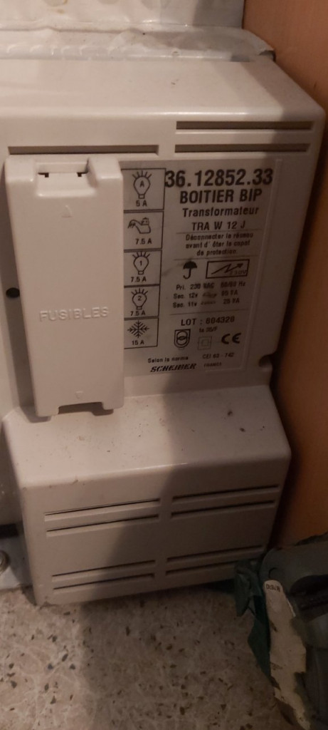

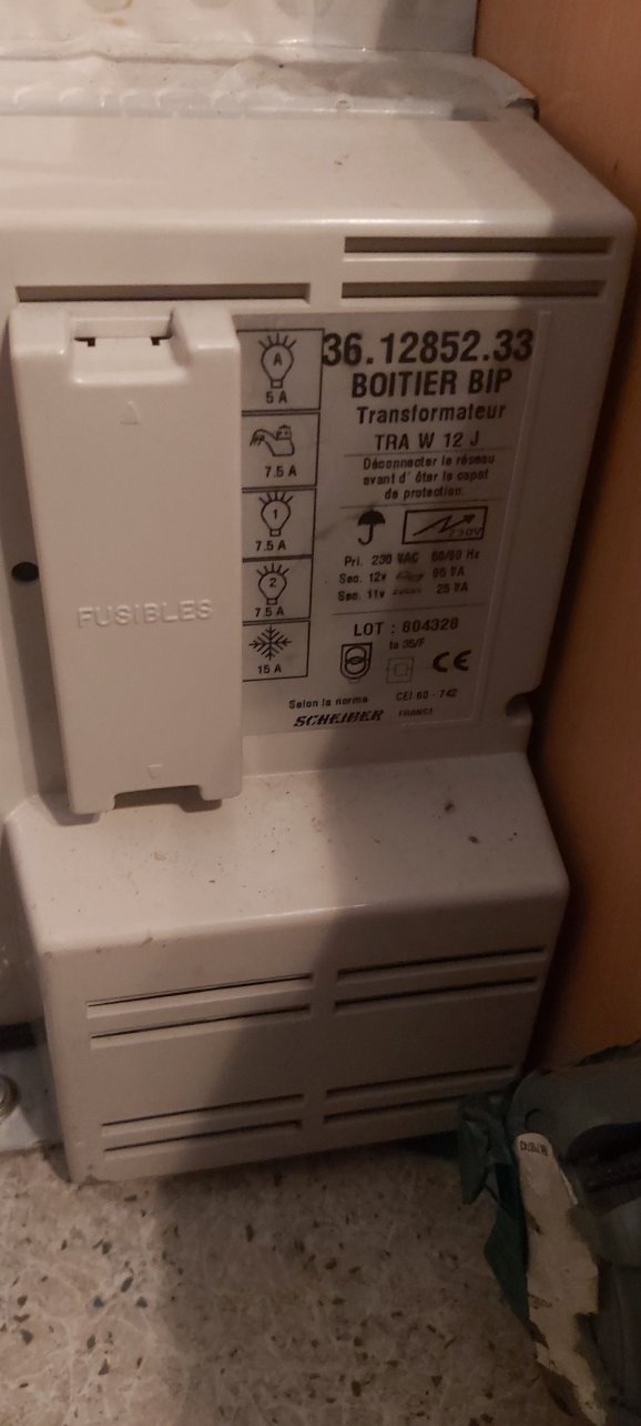

Je voudrais dévisser le boitier bip pour voir ce qu'il y a en dessous et vous le photographier mais mon tournevis était trop gros, demain j'en aurai un autre.
En plus, je trouve que la réserve d'eau est mal placée, pourquoi, ils ne mettent pas ça de l'autre côté :triste1:
cabouille du 30 a écrit : sam. 5 nov. 2022 18:16 Bonjour Eribabel, as-tu le schéma électrique de ta cagouille, ton bouquin technique ? Bien cordialement Cabouille...
Oui, bien sûr, j'ai pas mal de croquis, je vais les scanner et les poster, promis ce soir ou demain.
lucien79 a écrit : sam. 5 nov. 2022 21:37 1) actuellement que le circuit éclairage est uniquement alimenté par une des deux batteries ?
Je ne sais pas
lucien79 a écrit : sam. 5 nov. 2022 21:37 2) que les batteries sont rechargées par le panneau solaire ? .(pas vu de chargeur dans l'installation)mais aussi par la voiture en trajet routier
Après avoir roulé, tout fonctionnait à nouveau à merveille.
lucien79 a écrit : sam. 5 nov. 2022 21:37 3)facteur limitant double : qu'à cette époque de l'année il y a moins de lumière naturelle pour alimenter le panneau solaire et de plus une demande en consommation plus importante.
C'est exactement ce qu'il s'est passé.
lucien79 a écrit : sam. 5 nov. 2022 21:37 4) à mon humble avis pour faire face correctement en pareille circonstance d utilisation de , il faut remettre en service le réseau 12v d'origine EDF et installer un bouton interrupteur double fonction.
Cela me ferait vraiment plaisir de faire ça avec vous, si vous le voulez bien :gene3:
lucien79 a écrit : sam. 5 nov. 2022 21:37 5)à la lumiére de ce nouveau sujet ,je ne peux qu en déduire combien est limité le solaire par rapport à EDF donc sachons bien qu' il ne faut pas lui en demander plus qu il ne peut fournir
Entièrement d'accord, mais il était là à l'achat donc bof je le garde. Toute seule, je n'aurais pas investi.
UN GRAND MERCI A VOUS

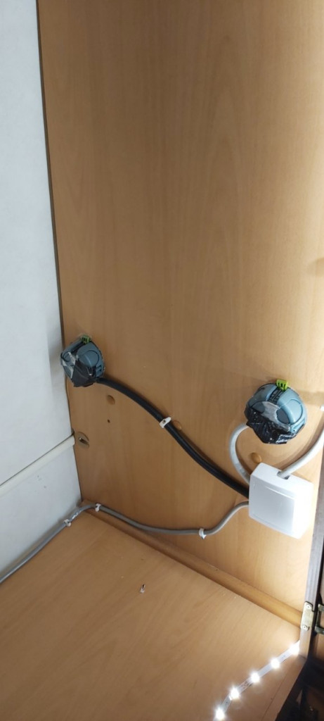

Comme suggèré plus haut du fait que ton tableau EDF est identique au mien "transfo 12v incoropore et les 4 fusibles" qui vont avec voir photos il te suffit de le raccorder au circuit d éclairage en y ajoutant 2 boutons de commande côte à côte et très accessible, Comme sur tous les frigos des : eriba : et tu deviens une grande qui ne tombe plus en panne en hors saison : Sun :
Notez Au passage que je suis entrain de passer ma batterie du mover du coffre côté droit au coffre côte gauche pour une meilleure répartition des charges .
Bon courage
Jfl :happy1:
Eribabel
Messages : 240
prénom : Cynthia
Localisation : Hérault
Re: Batterie cellule qui ne charge plus
Message non lu par Eribabel »
C'est slaa ouiiiiii ! :hehe:
Où achète-je ces deux boutons ? Un lien peut-être parce que moi je suis blonde :mrgreen:
Mais donc, je ne vois pas si j'ai un chargeur, je pense que non sauf le boîtier du panneau solaire.
Et du coup, je peux débrancher les batteries sans danger ?
A l'origine, il y a t'il un chargeur ? Et si je veux m'en acheter un, lequel acheter ?

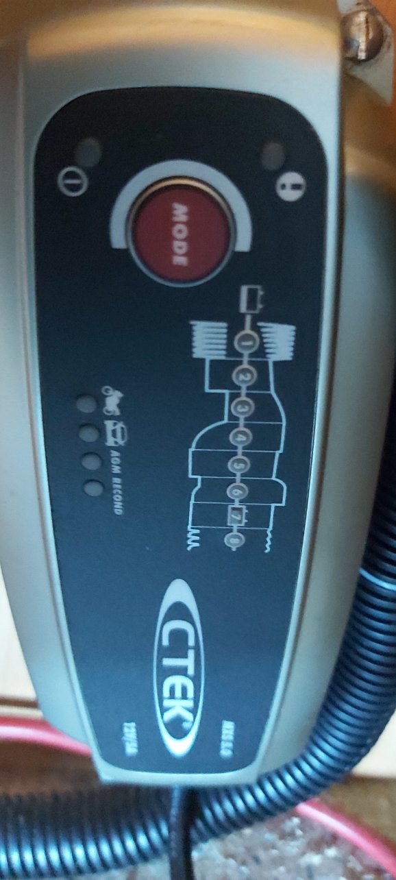

Bon exemple, sur ta : Photo : du chargeur on voit plusieurs programmes.....
Batterie moto
Batterie voiture (acide liquide)
Batterie AGM (sans liquide)
Et reconditionnement pour batterie HS .........
A noter qu'avec ce type de chargeur on ne peut pas recharger une batterie lithium !!

Messages : 4017
De mon coté je viens de finaliser mon transfert de batterie du coffre droit au coffre gauche.
Tout baigne, cela fonctionne, testé à vide :super:
J'ai garde le chargeur, le coupe circuit et la centrale dans le coffre droit, et fait migrer la batterie du coté gauche et au plus prés de l'essieu, comme il se doit :idea:
Pour faire traverser les câbles en aérien j ai pris comme support le bras articulé qui soutien le lit vu qu'il reste permanent à l'année.

Si je prends le même chargeur que Jean-François/Lucien, est-ce que je peux l'installer de façon permanente (ou pas... d'ailleurs) même si la batterie est également raccordée au panneau solaire ?
Ou bien doit-on permuter de l'un à l'autre selon ce qu'on a sous la main, soleil ou 220V ?
Messages : 21028
Sur ma voiture j'ai une batterie "accessoires" alimentée par panneau solaire et quand je roule alimenté par l'alternateur, entrainé par le moteur. Quand je stationne, le moteur est arrêté et le panneau solaire prend le relai, je n'ai rien à faire, c'est celui qui charge le plus qui prend la main, de toute manière les deux sont équipés en interne de diodes qui ne laissent passer le courant que dans un sens, capteur vers batterie et alternateur vers batterie, diode = clapet anti retour KOA !!

Hello,
Nous avons progressé dans notre recherche du problème électrique.
Notre ami électricien n'étant toujours pas venu, nous avons procédé par étape pour essayer de localiser le problème pour lui faciliter la tâche mais finalement, je crois que nous l'avons réparé.
Première chose que nous ayons fait, c'est d'écouter TicTac21 : c'est à dire que nous avons retiré la grosse batterie.
Et là, surprise, nous avons constaté que branché sur le 220, il y avait un faux contact avec un des fils du compteur***.
Electricité caravane1.jpg (102.87 Kio) Vu 12798 fois
Cependant, la place étant si étroite à cet endroit, impossible même d'enlever le capot du compteur à cause du réservoir d'eau, je remets la photo.
Sur la droite du compteur, il y a les deux fils (1 rouge et 1 noir) mais il y en avait plein d'autres avec des petites cosses à emboîter. Donc, là, on a tout enlevé et repoussé aussi vite. Depuis, ça a l'air de fonctionner, nous avons la lumière sur le 220 volt.
Il faudrait faire un essai en roulant quand tout aura été secoué par la route, si le faux contact n'est pas revenu.
Par contre, je possédais un multimètre dans mon grenier (je ne sais pas trop par quel miracle, il est chouette mon grenier :taré1: ) et j'ai regardé comment mesurer une batterie 12 volt sur internet. Bon, elle n'est plus très en forme, donc, nous la changerons fin du printemps après les gelées.
En même temps, je me lancerai sur l'achat du chargeur de Lucien quoi que je ne sais pas encore comment faire pour la prise de courant dont il faut disposer, je verrai à ce moment-là.
Dans l'idéal, il faudrait arranger un peu ce coffre parce que c'est du grand n'importe quoi, une chatte n'y retrouverait pas ses petits ! Peut-être mettre le réservoir d'eau dans la banquette en face ?
*** Cela nous a permis également de constater que la batterie du Moover recharge sur le 220.

Tu as un compteur dans la caravane..... qu'est-ce que tu appelles "compteur" ???
Ne me dis pas que c'est un Linky !!!! :mdr3: :mdr1: :jesors:

Bravo vous êtes sur la bonne voie.
Actuellement je suis penché sur un problème similaire au votre.
Je veux éclairer mes deux grands meubles contigus composés :
1) Un placard avec six étagères.
2) Une penderie en partie haute et en dessous un compartiment pour le Porta Potti + le radiateur mini bain d'huile.
Les 2 placards seront chacun alimentés en 220 v.
J'ai retiré le capot de l'ensemble disjoncteur + fusibles.
Wahouh, c'est très encombré, je n'ai plus de cosses disponibles, je vais donc renoncer à créer une nouvelle ligne pour alimenter mes 2 prises, je vais me repiquer en créant une boîte de dérivation sur une ligne 220 v très accessible.
Les leds se branchent sur une prise 2 fils.
Les leds en guirlandes 2.50 m chacune dans les placard c'est magique.
Mes 3 compartiments sous le bloc cuisine à l'avant sont déjà alimentés ainsi depuis 2 ans .
Jfl :happy1:
NB : mon chargeur mover bénéficie d'une ligne en 220 v dédiée.
Des photos de toutes mes leds plus tard.

LANDERIBA a écrit : dim. 8 janv. 2023 15:09 Tu as un compteur dans la caravane..... qu'est-ce que tu appelles "compteur" ???
Ha !
Ha !
Ha !
J'avoue, avec le recul, que c'est drôle. Facile, hein de se moquer :langue1: :mdr2:
D'accord, je voulais dire le boitier BIP pour les pointus :super:

Messages : 4017
:idea: Mes placards sont éclairés
Pas pu créer de nouvelles lignes car tableau complet :ghee:
Photos à l’appui ;-)
tableau saturé
tableau saturé
Bon courage , je me suis repiqué sur des lignes existantes.
boite de derivation
boite de derivation
Messages : 21028
Tant que ça ne fume pas .... :jesors:
JP :sivousme: :mdr3: :mdr1:

Spécial Cynthia ;-)
placard avant droit
placard avant droit
placard avant central
Petit complément du dossier éclairage ,le placard avant gauche figure dans mon message précèdent :idea: ;-)
Élisa apprécie beaucoup :ange: :diable: :coeur:

La partie basse du placard central me parait sympa..... :frime:
Messages : 12081
Feeling a écrit : jeu. 19 janv. 2023 09:42 La partie basse du placard central me parait sympa..... :frime:
Oui et non, le rouge aime l'obscurité :hehe:

L'éclairage de chaque placard fonctionne comme une lampe de chevet, il dispose d'un bouton placé judicieusement à portée de main 🤚 dès l'ouverture de la 🚪 :.f: :frime1:
Jfl :happy1:
Messages : 4017
Le matos utilisé
Le matos utilisé
Les branchements
Les branchements
Pour les placards avant 1 bandeau similaire qui éclaire le central et le droite
Pour le gauche très profond c est un néon 2 couleurs plus un détecteur de mouvement
Le gauche très profond
Jfl :happy1:
Maintenant,faut tout remettre en place.
Le couvercle du boîtier électrique.
La batterie du mover et ses branchements.
Sortir tout le matos accumulé au fil du chantier, et un gros nettoyage.

Je commence à regarder pour une nouvelle batterie et je m'aperçois que dans la gamme que je recherche, il y a une grosse fourchette de prix.
Pourquoi ?
Voici la première à 159 euros
https://www.power-manutention.fr/batter ... -9242.html
Et voici une deuxième à 299 euros
https://www.narbonneaccessoires.fr/nos- ... erlib.html
Si je choisis la première, c'est grave ? :gene1:
Messages : 21028
La première est une batterie à électrolyse liquide, la seconde est une AGM à électrolyse gel donc pas de risque de coulure, ni besoin de bac de rétention, on peut même les installer couchées !! De plus très faible autodécharge.
Par contre chez N.A. ils sont un peu cher, voir plutôt chez un spécialiste de batteries comme Batteries Megastore (ou autres) où tu trouveras l'équivalent pour 100 roros de moins :
https://batteriemegastore.fr/product/ba ... k-sa59520/
