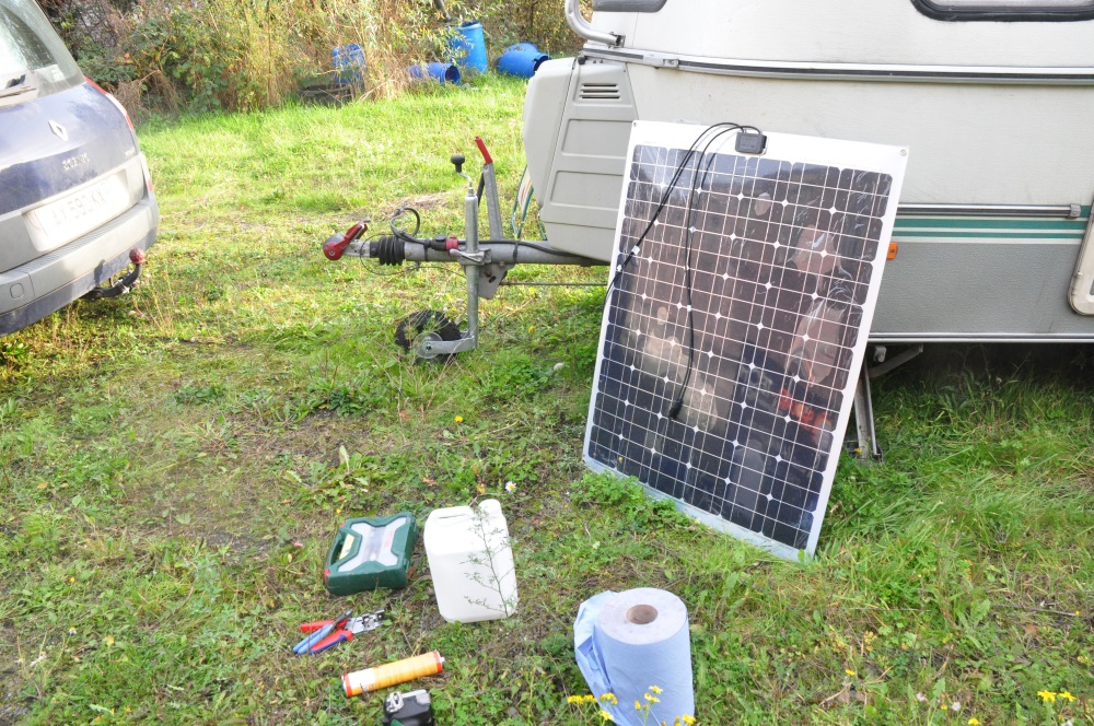

Souhaitant mon indépendance électrique, j'ai fait poser un panneau solaire souple de 100W sur le champignon (l'arrière étant occupé par la parabole) afin de compléter l'installation existante.
00 Préparatifs.jpg (408.79 Kio) Vu 33887 fois

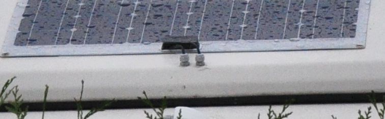

01 Vue du toit.jpg (76.49 Kio) Vu 34116 fois

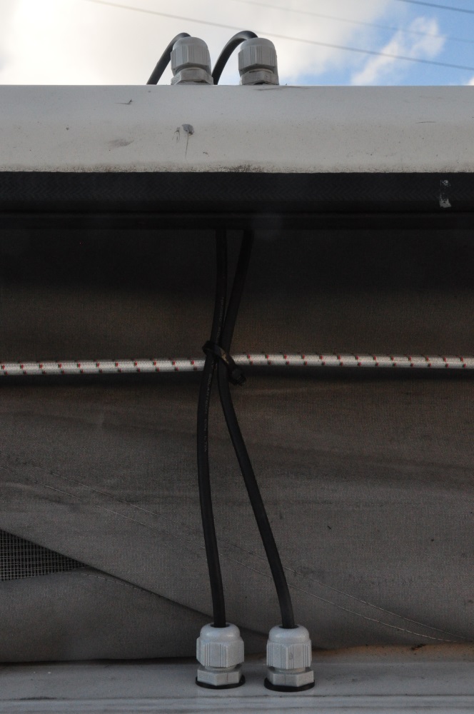

pour l'entrée des câbles, j'aurais préféré que le poseur place les presse-étoupe sur le partie verticale du champignon ; mais, empêché de descendre de la caravane par l'escabeau du monteur, je n'ai pas eu le loisir d'exprimer mon voeu.
il faut faire passer les câbles entre la toile et l'élastique pour ceux -ci restent sous le champignon replié
03 passage des cables.JPG (189.36 Kio) Vu 34116 fois

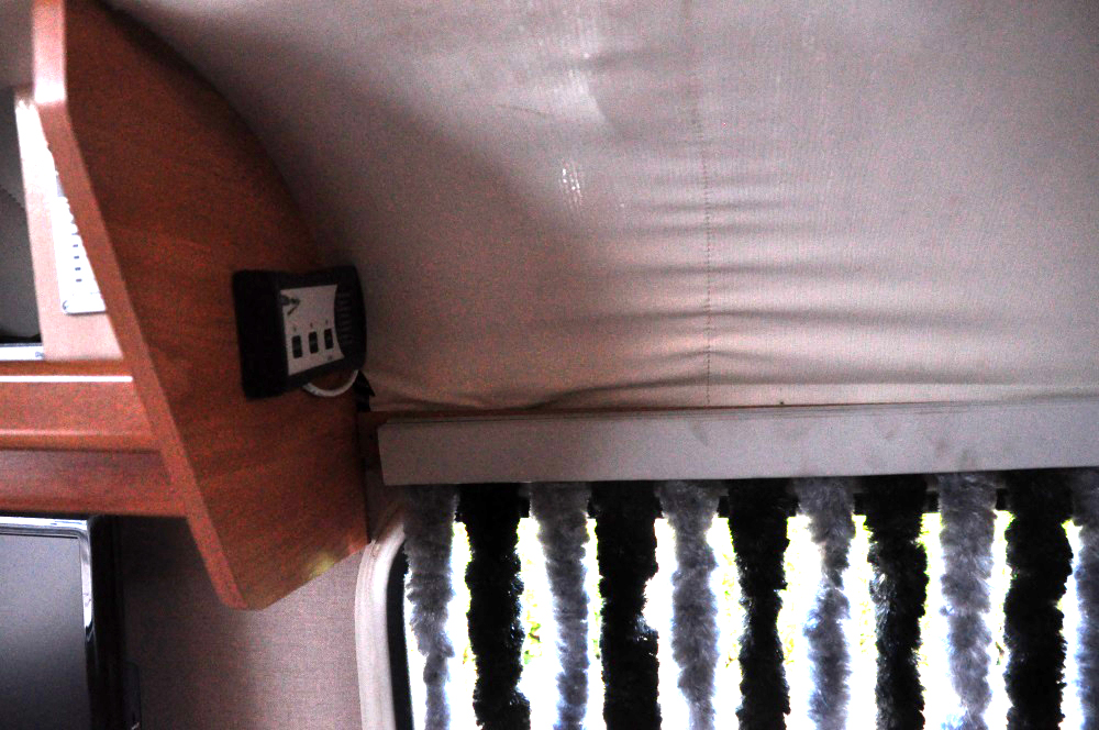

L'emplacement choisi pour l'entrée des câbles se situe au-dessus de la porte et ce n'est pas un hasard : au-dessus de la porte se trouve une planchette de contreplaqué qu'il faut dévisser ; on accède alors à la toile qu'il suffit de dégrafer sur toute la largeur de la porte. Cela permet de glisser la main sous le toile pour visser les presse-étoupe.
Les câbles peuvent passer derrière la joue droite de l'étagère
04 sortie des cables.jpg (176.15 Kio) Vu 34116 fois
puis descendre vers le coffre par la goulotte

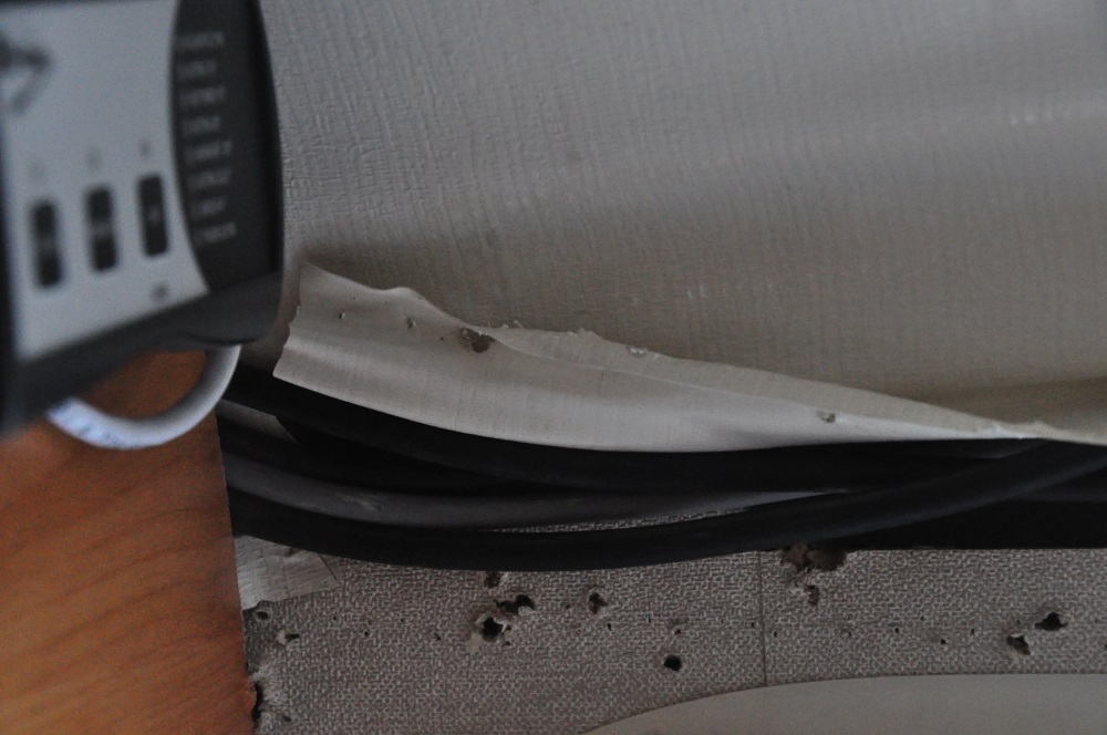

Les câbles (4 mm2 de section) étant assez raides, il a fallu inciser la toile au ciseau avant de la ré-agrafer
06 Incision toile.jpg (188.19 Kio) Vu 34116 fois
07 réagraffage.jpg (402.13 Kio) Vu 34116 fois
Après quoi, il suffit de remettre en place la portière en chenille pour que l'installation soit presque invisible
08 chenille remise en place.jpg (482.56 Kio) Vu 34116 fois

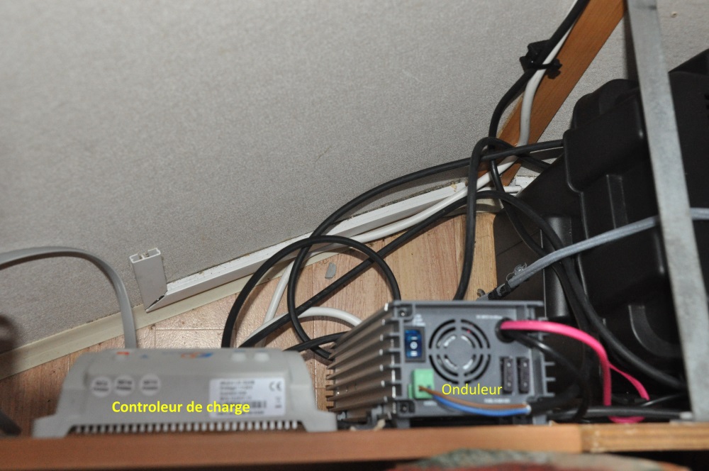

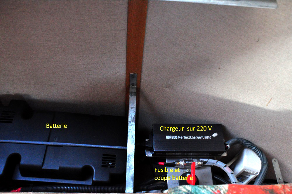

"L'usine électrique" a été installée dans le coffre situé sous la baie avant de ma Troll millésime 1995.
09 Coffre partie droite.jpg (457.1 Kio) Vu 34116 fois
10 Coffre partie gauche.jpg (213.38 Kio) Vu 34116 fois
il a été installé un convertisseur/Onduleur WAECO PerfectPower PP 602 12V/550W
Puissance de sortie continue : 550 Watts - Puissance de sortie de crête : 1100 Watts
ce qui me permet de recharger sans souci l'ordinateur, la batterie de l'appareil photo, mes 2 téléphones....

un interrupteur permet de télécommander l'onduleur
Sur les conseils de Fabrice, le régulateur de charge PWM est un 20A qui permettra, en cas de nécessité, de rajouter un panneau de 100W

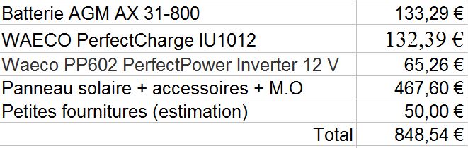

Il nous manque que la puissance de la batterie et !! et le prix de ton installation sauf si tu penses que c'est indiscret.
La Belgique n'est pas si loin pour faire faire un montage un peu compliqué. :super: :super:

Par contre quel est le coût de ton installation?

Eribalin a écrit : Il nous manque que la puissance de la batterie et !! et le prix de ton installation
bosco56 a écrit : Par contre quel est le coût de ton installation?
André

Ultime précision : le matériel et l'installation bénéficient de 2 ans de garantie
