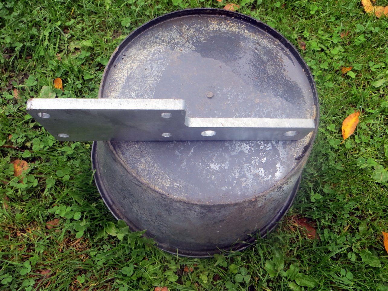

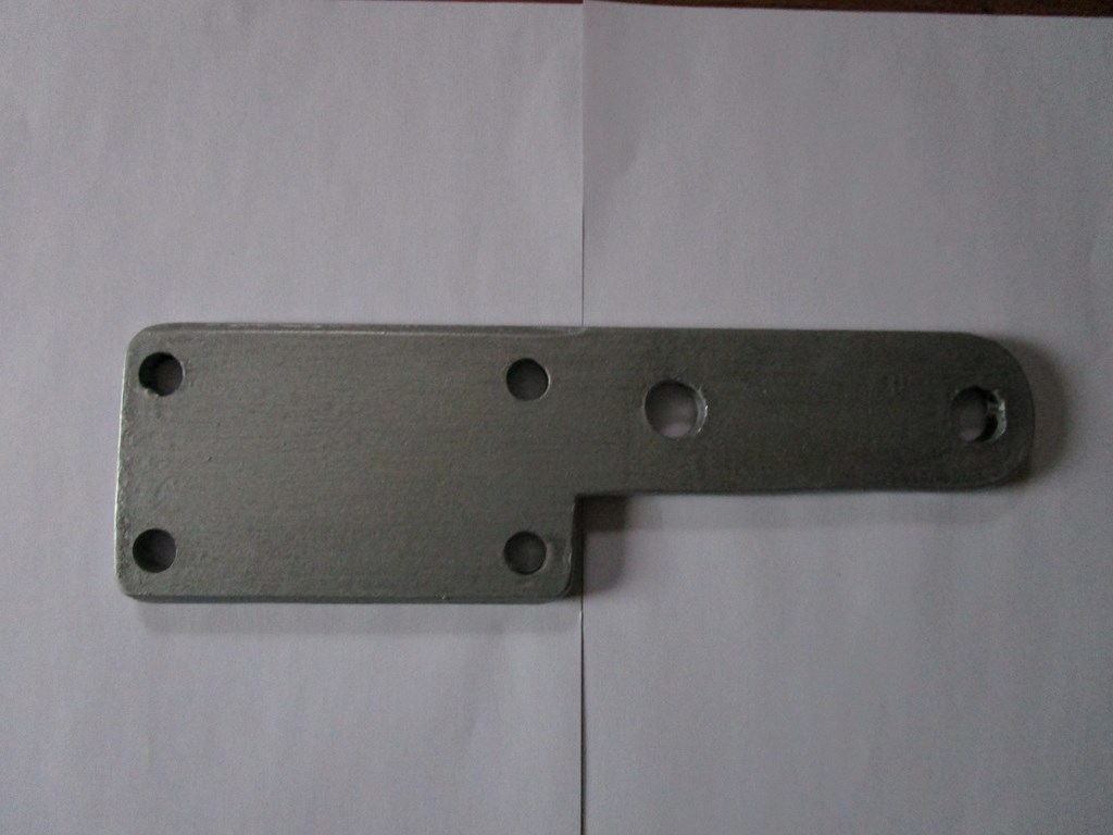

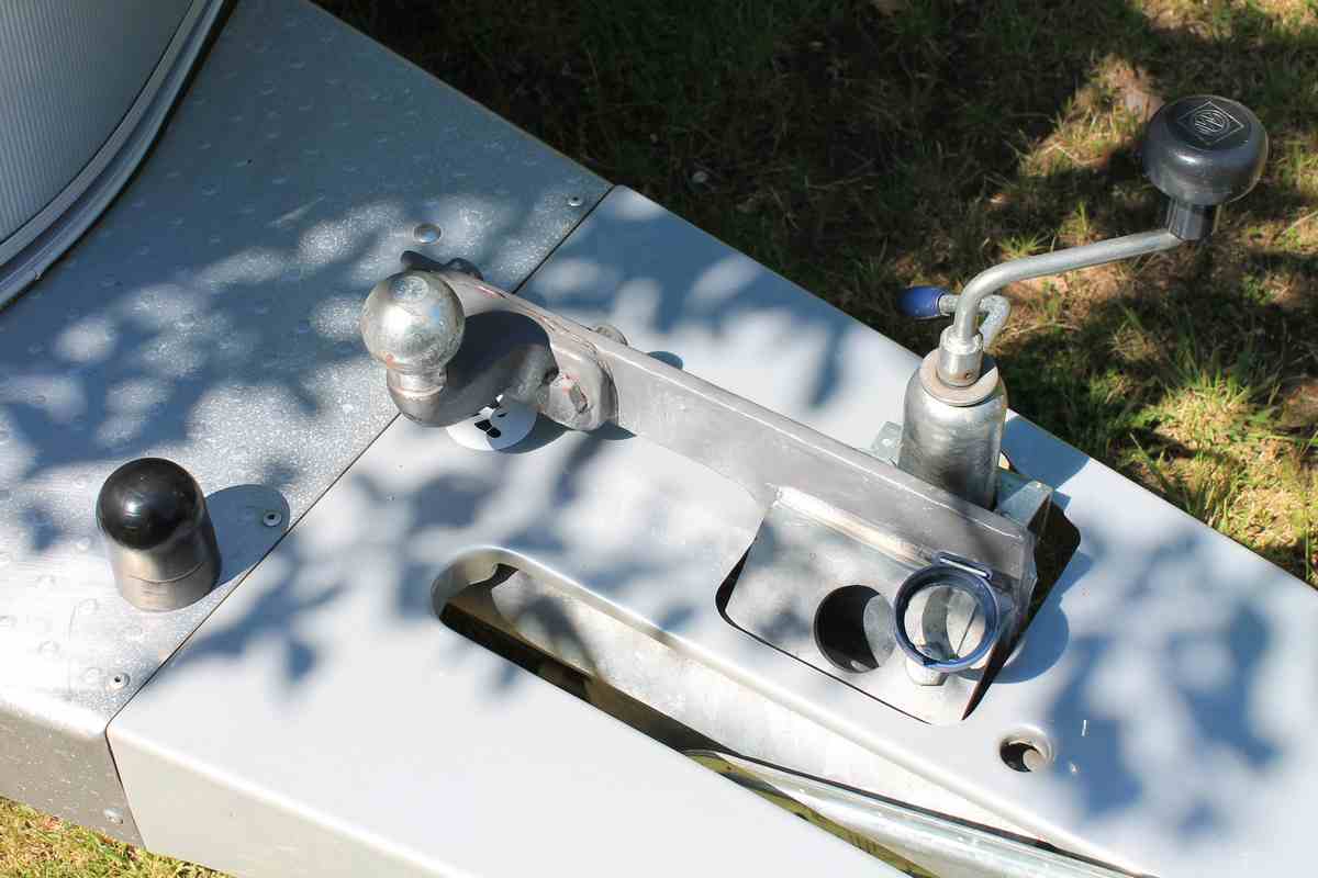

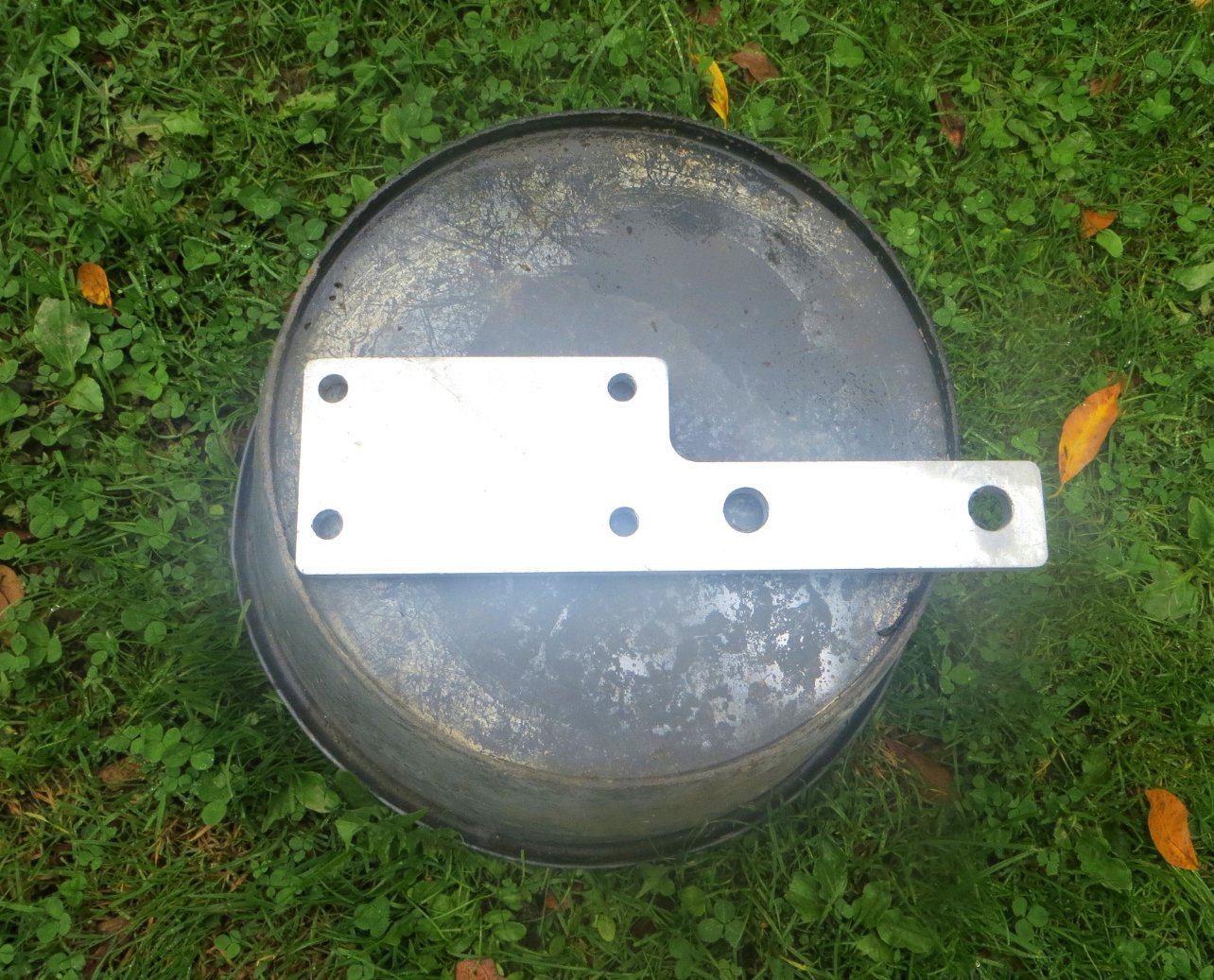

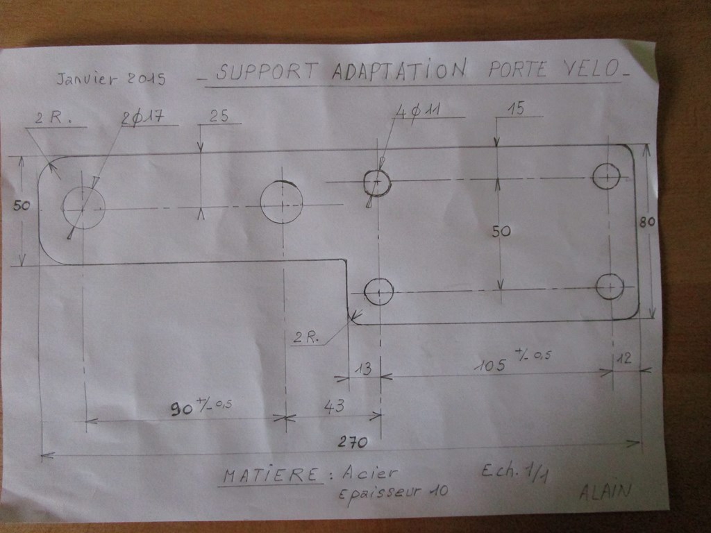

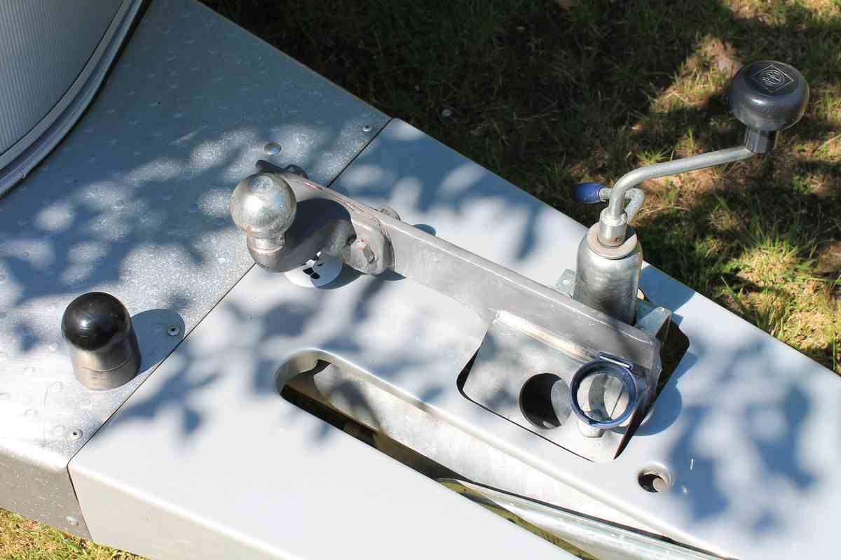

Je vous propose une adaptation pour la fixation d'un support vélo sur l'AV de ma caravane ERIBA TRITON (année 2008) pour remplacer et supprimer le support vélo AR (mauvaise tenue de route à partir de 90 Km/h)
Je suis partis d'une tôle en acier brute de 270 mm x 80 mm avec une épaisseur de 10 mm (8 mm aurait suffi).
J'ai revêtu l'adaptateur le la boule avec une peinture antirouille de couleur fer.
Masses de l'adaptateur avec la boule et la visserie= 3,3 Kg (1,2 Kg pour l'adaptateur)
Masse du porte vélo = 4,5 Kg
Poids du vélo = 16 Kg
Masse totale ajoutée = 23,8 Kg
Il me restera à contrôler la masse totale sur la flèche avec le vélo monté.
Plan de l'adaptateur du support
Adaptation support 001 [Image 1].JPG (125.84 Kio) Vu 21818 fois

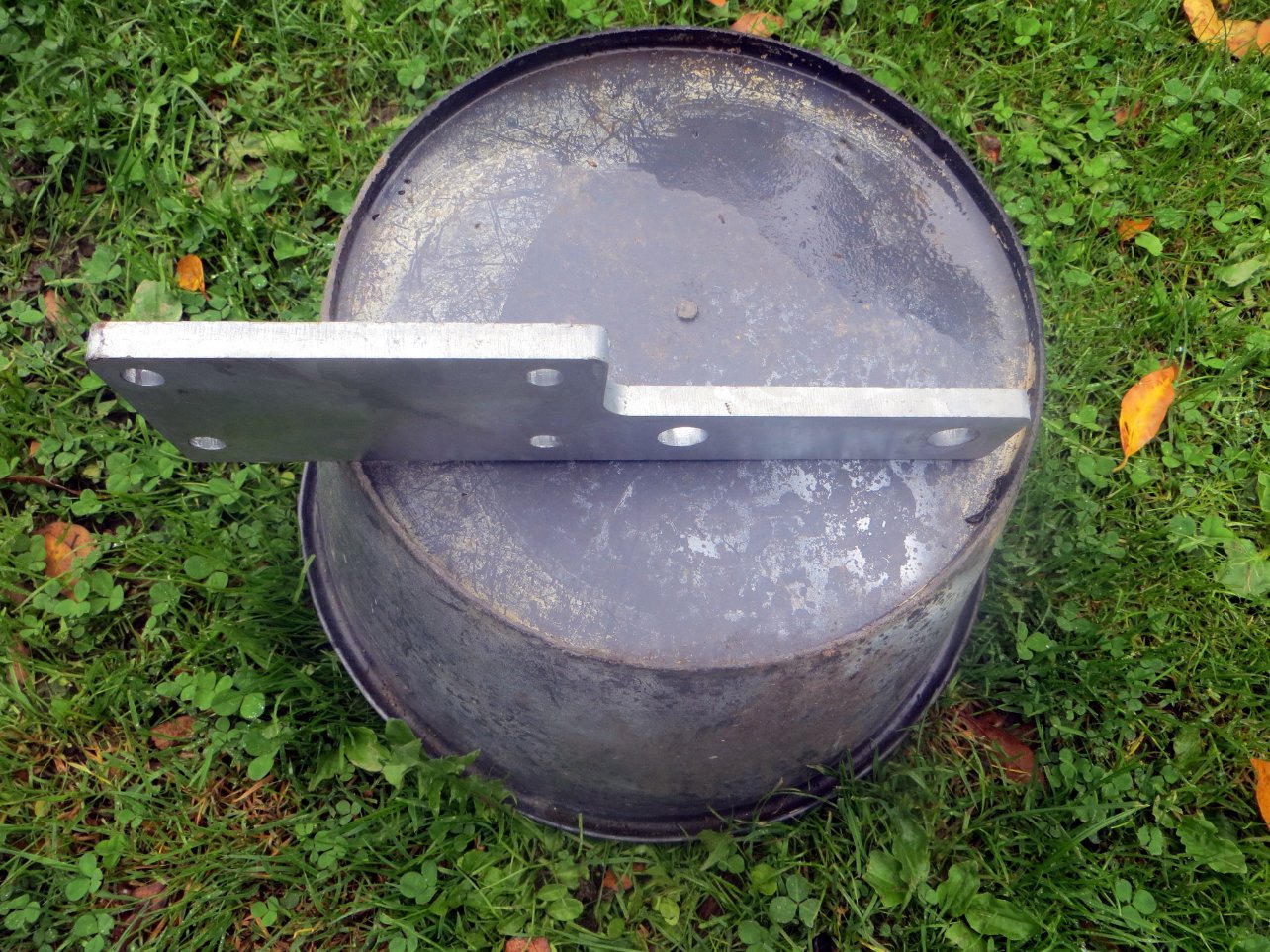

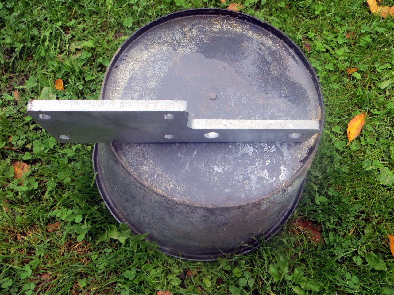

Façonnage de la pièce d'adaptation<br />Ayant un foret diamètre 13 mm maxi ,j'ai limé pour atteindre le 17 mm
Adaptation porte velo 001 [Image 1].JPG (105.65 Kio) Vu 21818 fois

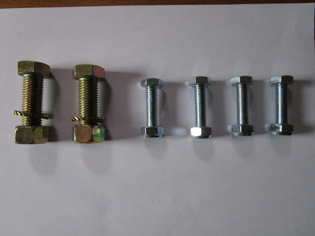

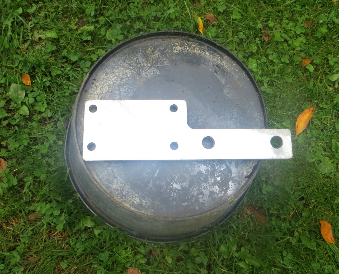

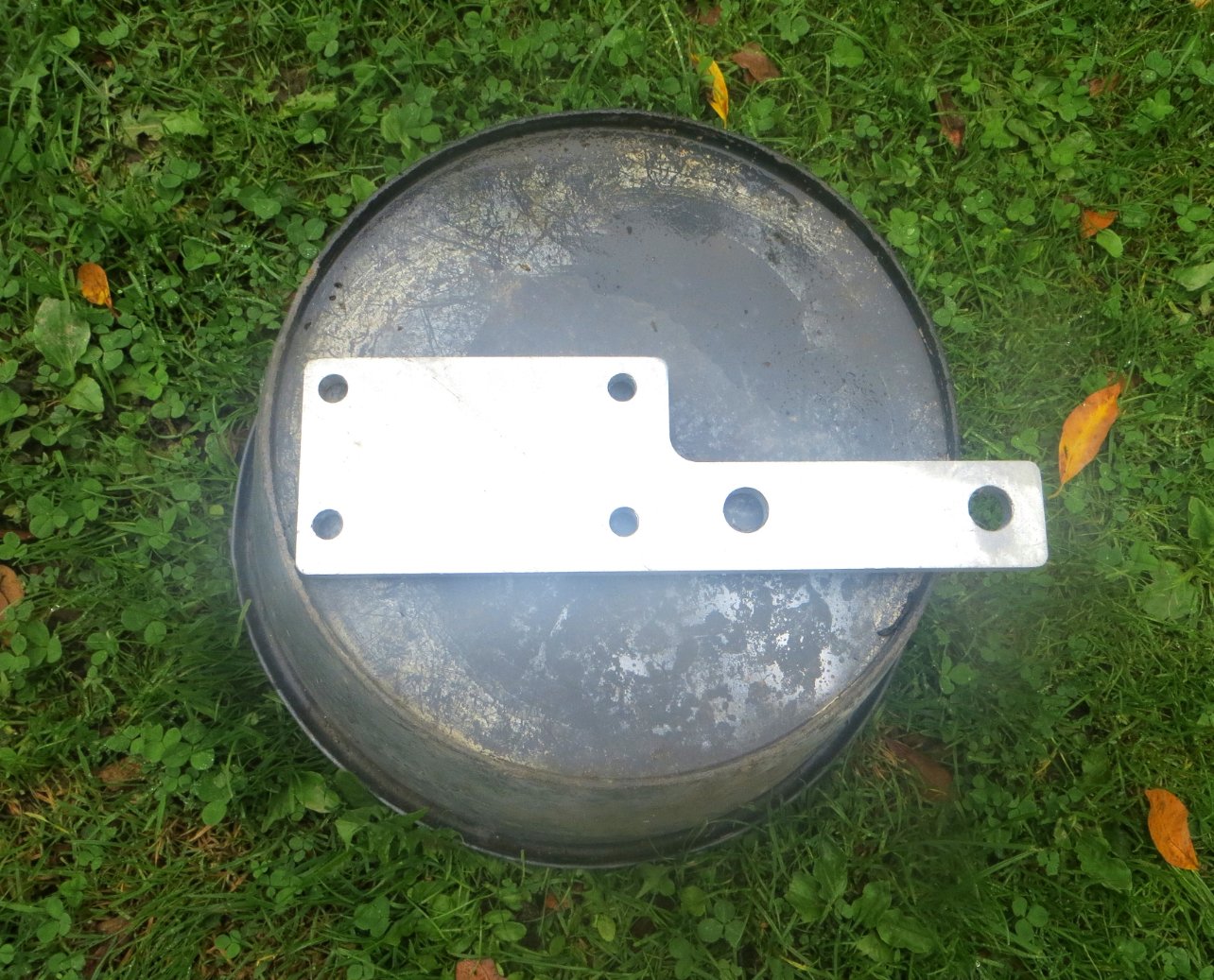

Visserie nécessaire pour la fixation de l'adaptateur sur le support de la roue jockey: 4 vis diamètre 10 mm long. 40 mm avec 4 écrous diamètre 10 mm auto freiné.<br />Egalement les 2 vis diamètre 17 mm pour la fixation de la boule diamètre 50 mm

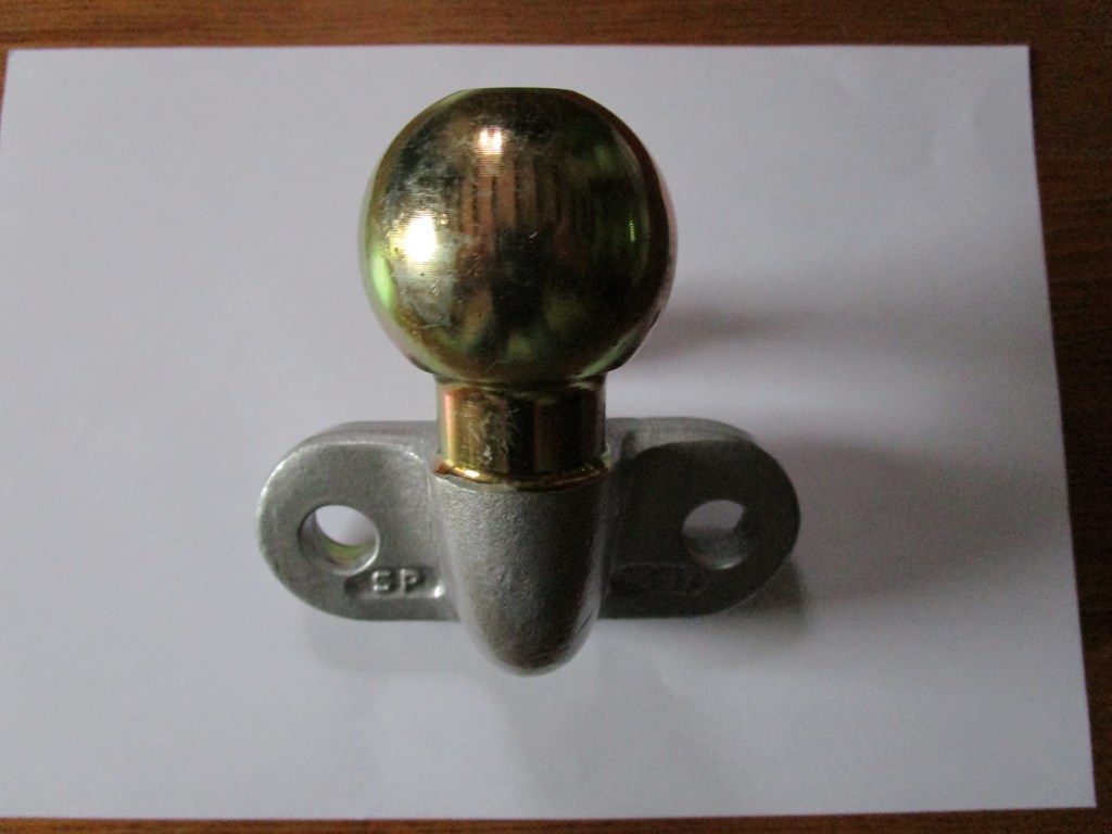

Adaptation porte velo 003 [Image 1].JPG (117.05 Kio) Vu 21818 fois

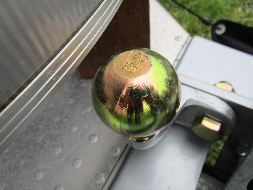

Boule standard à visser
Adaptation porte velo 002 [Image 1].JPG (107.48 Kio) Vu 21818 fois

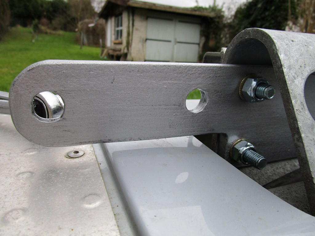

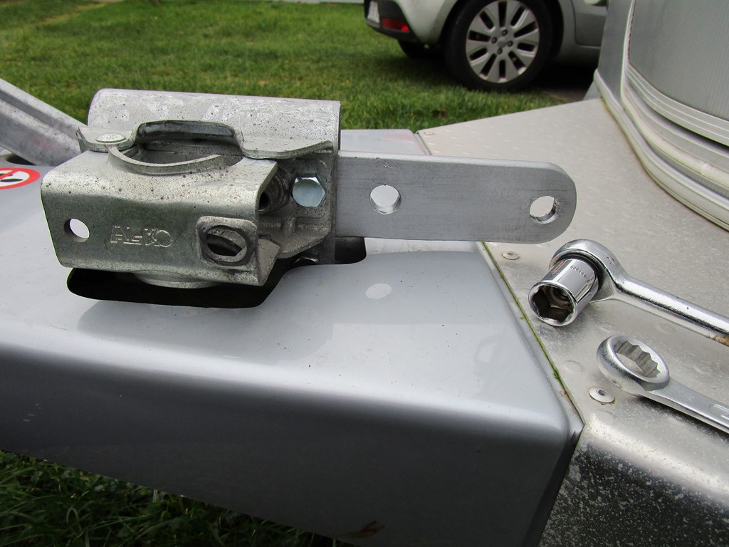

Fixation de l'adaptateur sur le support de roue jokey
Adaptation porte velo 005 [Image 1].JPG (160.27 Kio) Vu 21818 fois
Vue AR
Vue AR
Adaptation porte velo 006 [Image 1].JPG (149.95 Kio) Vu 21818 fois
Fixation de la boule diamètre 50 mm
Adaptation porte velo 007 [Image 1].JPG (170.65 Kio) Vu 21818 fois

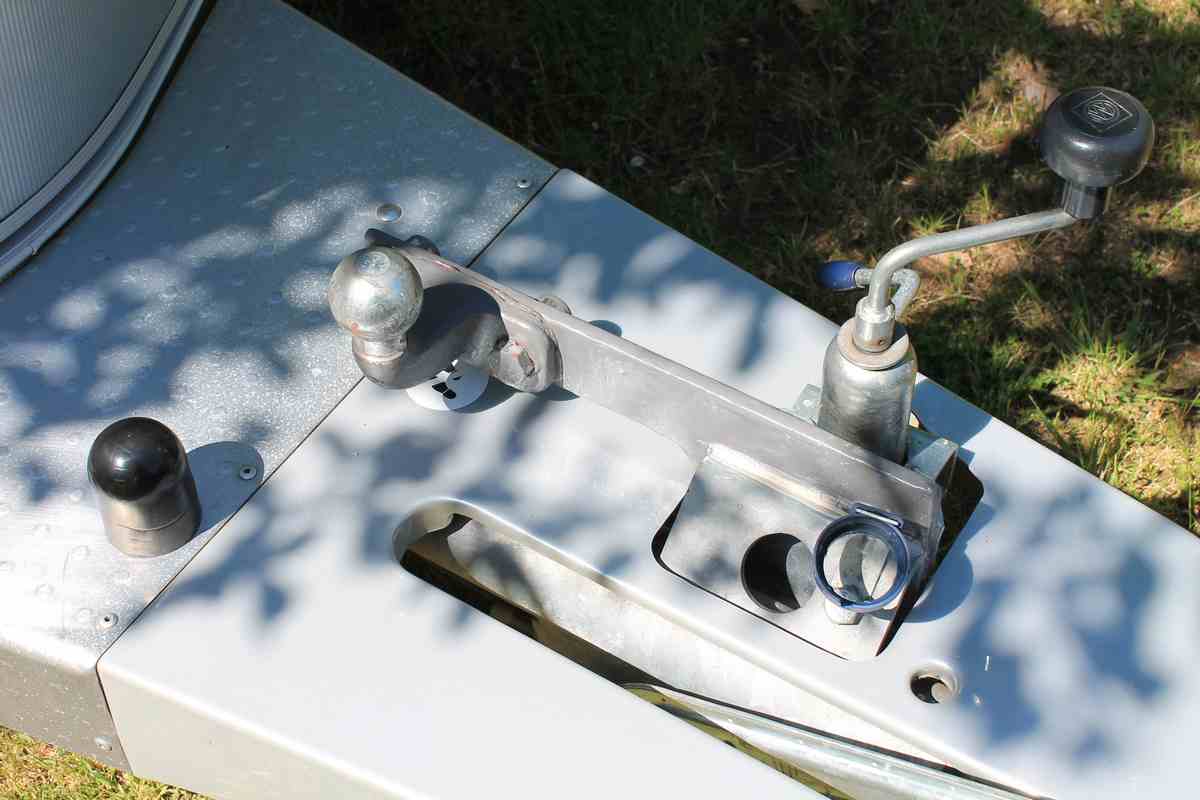

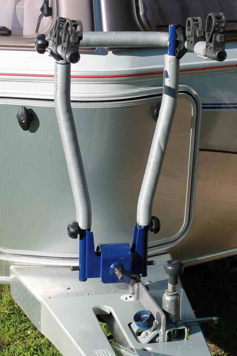

Il reste un jeu d'environ 5 mm entre le dessus de la tôle carénage de la caravane et la boule
Adaptation porte velo 008 [Image 1].JPG (127.82 Kio) Vu 21818 fois
Je peux ouvrir le coffre à gaz pour accéder à l'ouverture et fermeture de la bouteille de 13 Kg (jeu de 15 mm entre la boule et le dessous de la porte du coffre
Adaptation porte velo 009 [Image 1].JPG (151.93 Kio) Vu 21818 fois
Adaptation porte velo 010 [Image 1].JPG (129.16 Kio) Vu 21818 fois
Adaptation porte velo 004 [Image 1].JPG (96.95 Kio) Vu 21818 fois

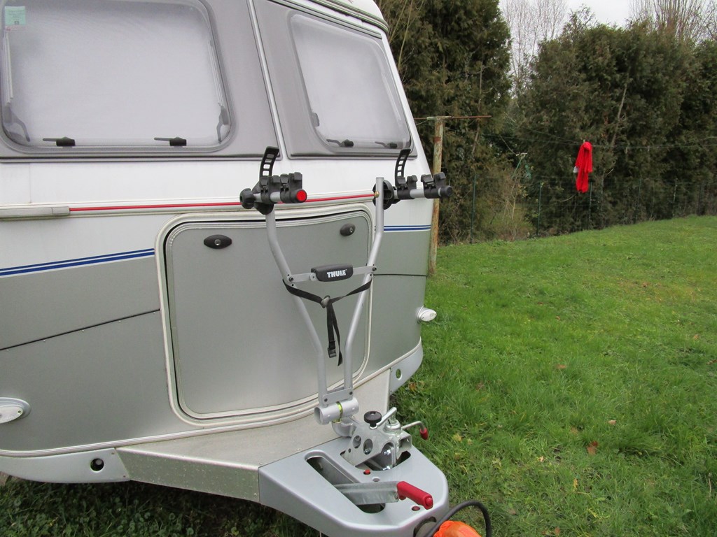

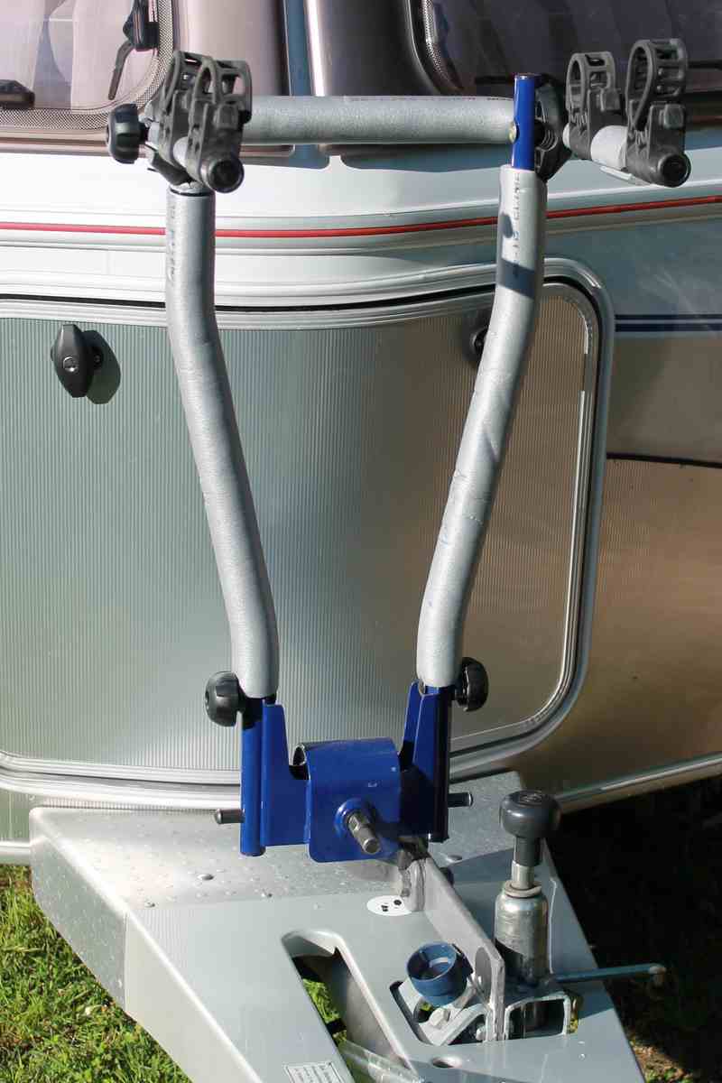

Support vélo TH.. pour 2 vélos (charge 30 Kg maxi). Poids du support vélos = 4,5 Kg
Adaptation porte velo 013 [Image 1].JPG (194.27 Kio) Vu 21818 fois

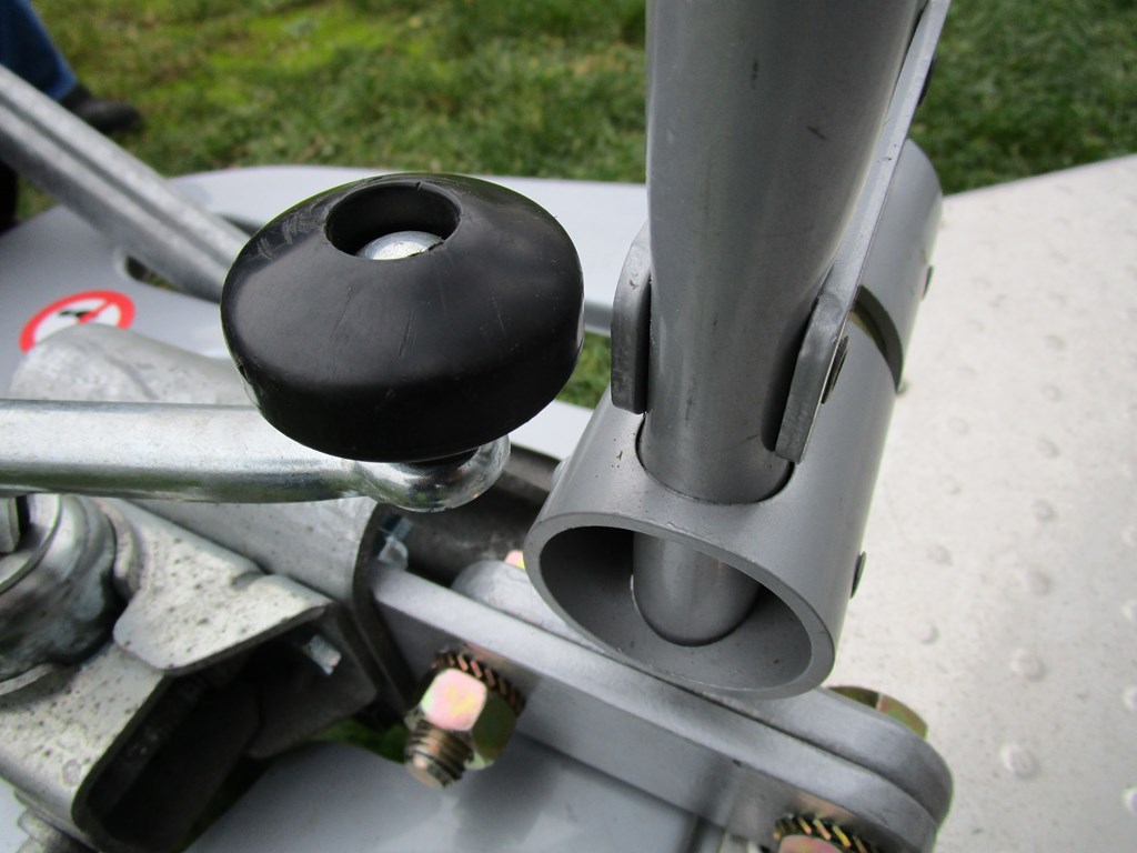

Vérification du jeu entre le support vélo et la manivelle de la roue jokey: passage d'un doigt
Adaptation porte velo 011 [Image 1].JPG (114.72 Kio) Vu 21818 fois

Sur ta deuxième photo on peut voir l'arrondi sur l'arrête supérieur ( gauche dans le sens de la marche) bien vu ;-)
+1

Je viens de mettre en vente sur L. B. C. le support vélo AR qui est en très bon état.
Alain
Porte velo 1 [LANTERNE 1].JPG (235.51 Kio) Vu 21718 fois
Re: SUPPORT VELO SUR AV TRITON 430
Super le post ;) C'est une bonne idée les arrondies coté coffre caravane :super:

Je recherche éventuellement une platine de support vélos pour l'installer sur ma Touring 430.
Y aurait-il quelqu'un qui en aurait une en plus, m'évitant d'en confectionner une.
Merci d'avance.
fifi
Messages : 20716
Re: Platine de Support Velo Sur Fleche Eriba
Il doit m'en rester en acier 10 mm galva à chaud.
Photos toutes fraiches de ce matin !!
Messages : 20716
Voir tes mails !!
Messages : 20716
Virement reçu.
Le colis est entre les mains de Mondial Relay !!
Affaire rondement menée ... :super:
Messages : 20716
Silence radio depuis le 16 septembre... reçu, pas reçu :?:
Messages : 20716
Un mail de Fifi :
Bien reçu la plaque.
Merci.
Fifi
Messages : 20716
Une étoile FIFI-lante pour sûr !!
