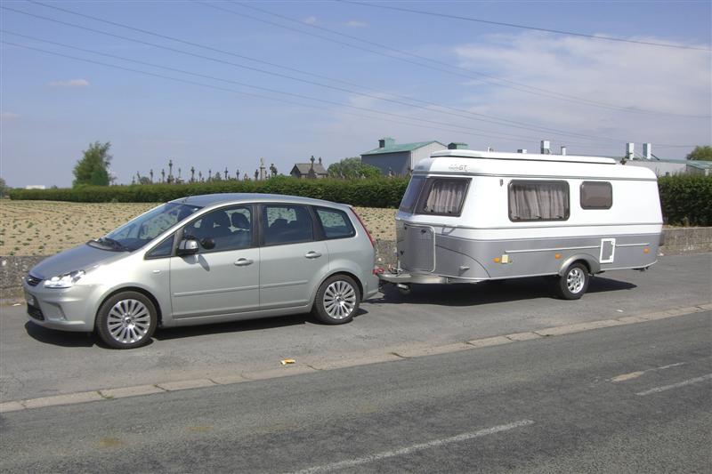

Eriba Triton 430 tractée avec un Cmax 1, 6TDCI
AUTRE OPTION
Je suis nouveau sur le site et de surcroît retraité depuis peu.
Je suis sur le point d'acheter une Eriba Triton 430 silver (collection 2015)
PV : 805 PTAC : 1000
Longueur 4,21m Largeur 2m Hauteur 2,26m
Je me pose 2 questions :
Puis-je raisonnablement tracter en toute sécurité (plaine et montagne basse altitude) une 430 avec ma voiture ?
Si la réponse est négative, veuillez SVP m’indiquer un type de véhicule possible pour assurer une traction raisonnable (Renault, Toyota, Ford, ….) ?
Je suis un conducteur tranquille (la vitesse n’est pas pour moi).
Merci pour votre aide
Georges
Ci après les caractéristiques techniques de ma voiture :
Cmax 5 portes modèle 1,6 TDCi 115
Puissance fiscale 6CV puissance maxi 115ch
Pv vide 1390kg poids remorquable freiné 1200kg
Poids total roulant autorisé 3115kg
Poids total autorisé en charge 1915kg
F1 1390 F2 1915 F3 3115
Georges
- Messages : 11978
Re: Eriba Triton 430 tractée avec un Cmax 1, 6TDCI
Je tractais notre troll avec un C-MAX 2L Dièsel 136 cv une merveille, nous l'avons changé pour un RAV IV 150CV en 4WD ( en vente actuellement) les doigts dans le nez et nous allons tracter cette Troll avec un CR-V HONDA dans la même configuration que le Rav
Quoi te dire? oui tu pourras tracter une triton mais un 2L avec 300/320 de couple serait mieux, A MON AVIS, surtout dans les descentes de cols..
Bonne soirée, BINBIN?

Re: Eriba Triton 430 (modèle 2015) Clio, Cmax ou ?
Bonjour Lubi.
J'ai tracté pendant 3 ans, ma Troll 1100 kg, sans problème avec un C-max 1,8 TDCI 115cv.
Massif central, les Alpes et le Jura.
Le 1,8 ne se fabrique plus, avec les nouvelles normes écolo... On baisse la cylindrée et on augmente les tours moteur.
Actuellement j'ai un S-max 2 litres 140 cv.
Tu peux trouver un C-max 1,8 en occasion, si tu ne veux pas trop investir, et te faire ton opinion.
Bonne recherche.
Dicke
Bonne recherche.
Dicke
- CIMG7921 (Medium).JPG (64.26 Kio) Vu 26710 fois

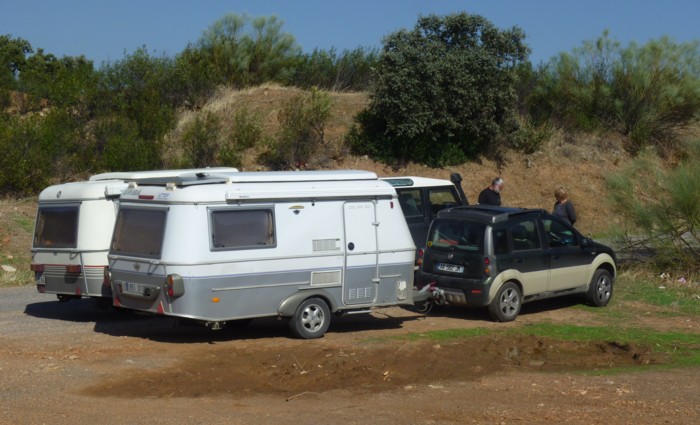

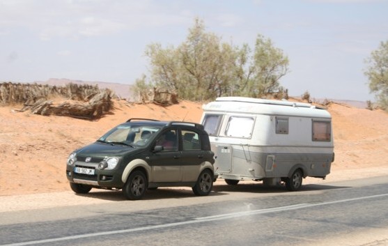

Comme l'a écrit un peu avant JP Landeriba avec une panda Diesel 1300 turbo de 70 CV j'ai fait de la montagne en France et au Maroc même sur la piste et je n'ai jamais eu de problème de surchauffe moteur, ni de problème pour les démarrages en rampe. C'est un petits 4x4 génial qui n'a jamais rechignie a tracter une 420 GT en surcharge pondérale
Fabrice
Bravo l'artiste, perso je n'aurais pas osé, je crois d'ailleurs que tu étais un peu hors la loi, la panda 4x4 est donnée pour une charge tractable avec frein de 900 kg !!!!!!!Comme l'a écrit un peu avant JP Landeriba avec une panda Diesel 1300 turbo de 70 CV j'ai fait de la montagne en France et au Maroc même sur la piste et je n'ai jamais eu de problème de surchauffe moteur, ni de problème pour les démarrages en rampe. C'est un petits 4x4 génial qui n'a jamais rechignie a tracter une 420 GT en surcharge pondérale
file:///C:/Users/proprietaire/Downloads/5187.01-tcs-charge-tractable-4x4%20(1).pdf
