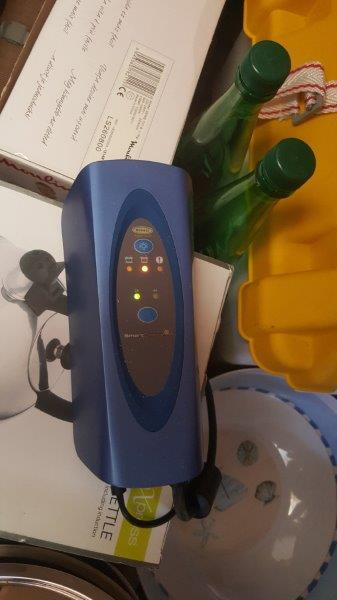

Bonjour à tous :hello:
Je me pose des questions sur ma batterie (Gel 80 A heure) (dédiée uniquement au Mover (pour l'instant...) et son chargeur dit "intelligent"(Ring Smart Charge4 ).
Normalement, en fin de charge, les voyant du chargeur passent de l'orange au vert (batterie chargée).
Là, après plusieurs jours de charge, le voyant reste orange, comme si la batterie n'était pas chargée, le chargeur doit continuer de charger ...et le tout chauffe anormalement...
La batterie affiche 13.7v hier soir après avoir couper le chargeur et 13.6 ce matin (sans chargeur cette nuit mais batterie restant reliée au chargeur). Je me demande si le chargeur n'as pas perdu son intelligence et qu'il ne repère plus la batterie chargée ??... Comment peut on le contrôler
La batterie et le chargeur n'ont que 3 ans et ont peu servi de 2012 à 2014. 11 sorties depuis Octobre avec nous et le Mover a toujours bien fonctionné.
Merci de votre aide :amen: :amen:

Sûr qu'à 13.6 volts la batterie est bien chargée.
Débranche les deux cotés 12 & 220 v, il se peut que ça fasse un reset.
Sinon chez Lideul il en est proposé régulièrement pour quelques €....

j avais le même chargeur que toi et le mien indiquait batterie pleine charge voyant vert allumé en permanence; alors qu elle était à plat
bilan j ai changé la batterie et le chargeur .
dans ton cas; change d abord de chargeur , voir là : http://forumeribatouring.com/viewtopic. ... 8&start=50
mon message du 10/06/2015
après tu auras un vrai chargeur intelligent et qui te préservera la vie de tes batteries .
a+

j'ai eu quelques problèmes du même genre avec 2 chargeurs "Ring".
J'ai maintenant du Ctek ==> http://www.ctek.com/fr/fr/

Merci pour vos réponses !
J'essaie demain le reset.
Si ça ne marche pas , changement de chargeur :gene2: ... Quel modèle de Ctek avez vous ? Il y en a beaucoup !....

excellent choix M'sieur J.F. Conseillé par un pro en élec auto, je le possède depuis 3 ans. Il maintient la batterie de : eriba : en charge tout l'hiver. Je l'ai testé pour re-booster une batterie de tondeuse qui était bien" malade" et bien en 2 fois il l'à remise en état pour une saison de tonte.

Il faut déconnecter la batterie, relever la tension, et la relever tous les jours pendant une semaine
au bout de 8 jours, la tension ne devra pas avoir diminuée de + de 2 ou 3 %
si la tension au bout de ce délai a chuté en dessous de 12 volts, il y a des chances pour que la batterie soit HS
si ce n'est pas le cas, et que la tension est toujours supérieure à 13 volts, se poser la question du chargeur.
Dans ce cas, une seule solution, essayer avec un autre chargeur.
ou tout simplement changer de chargeur.
