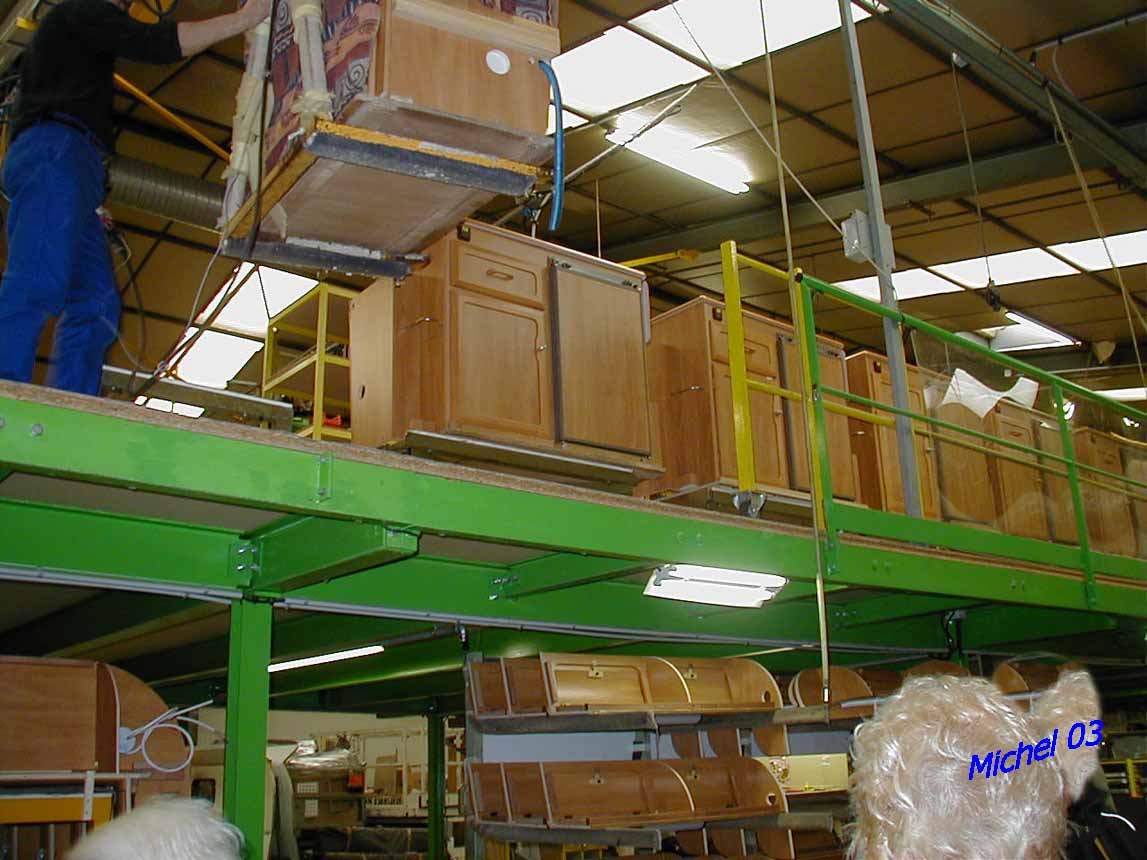

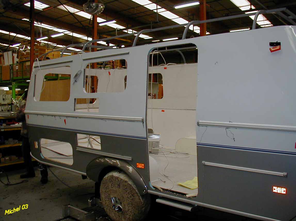

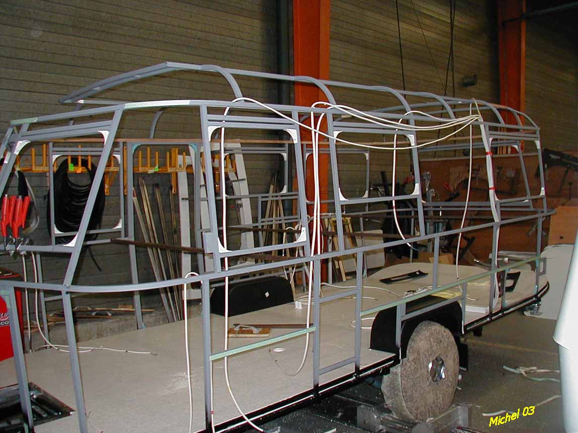

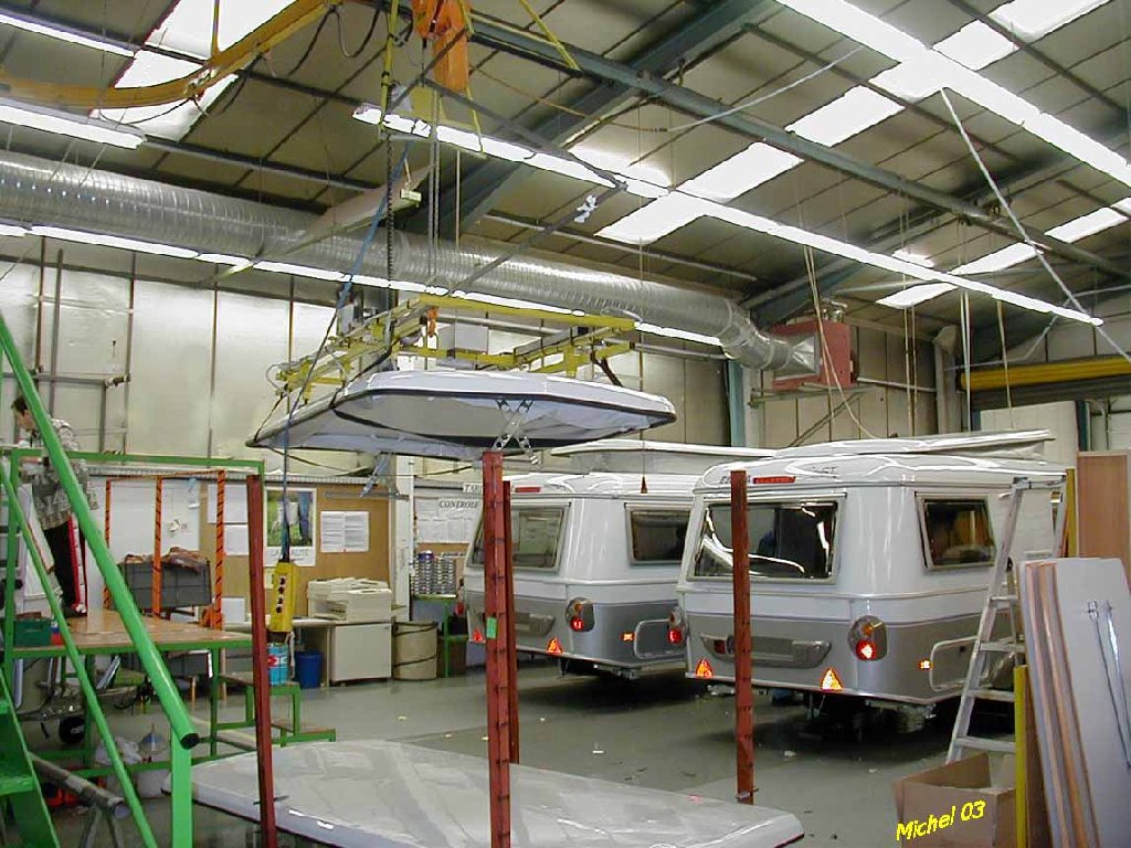

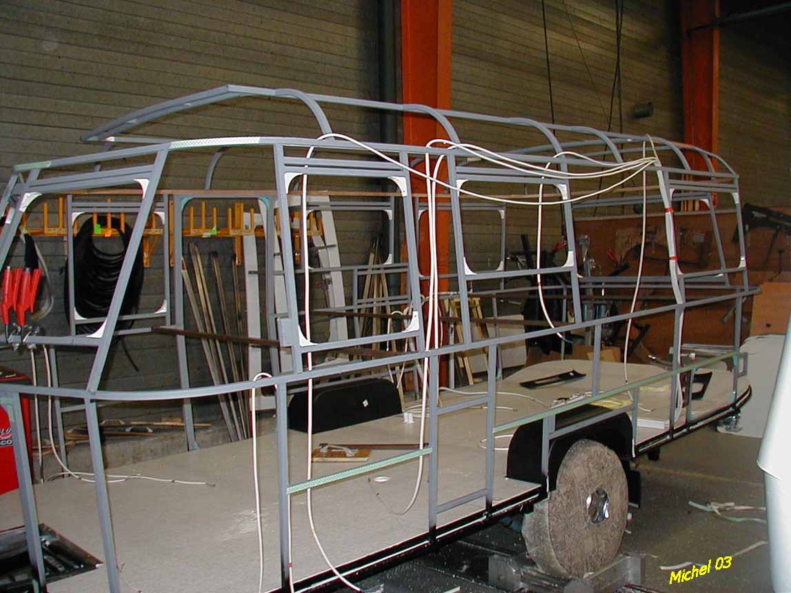

Dans ce forum, nombreux sont les bricoleurs, alors voici en photos comment on fait une Eriba !!
Au boulot :ghee:

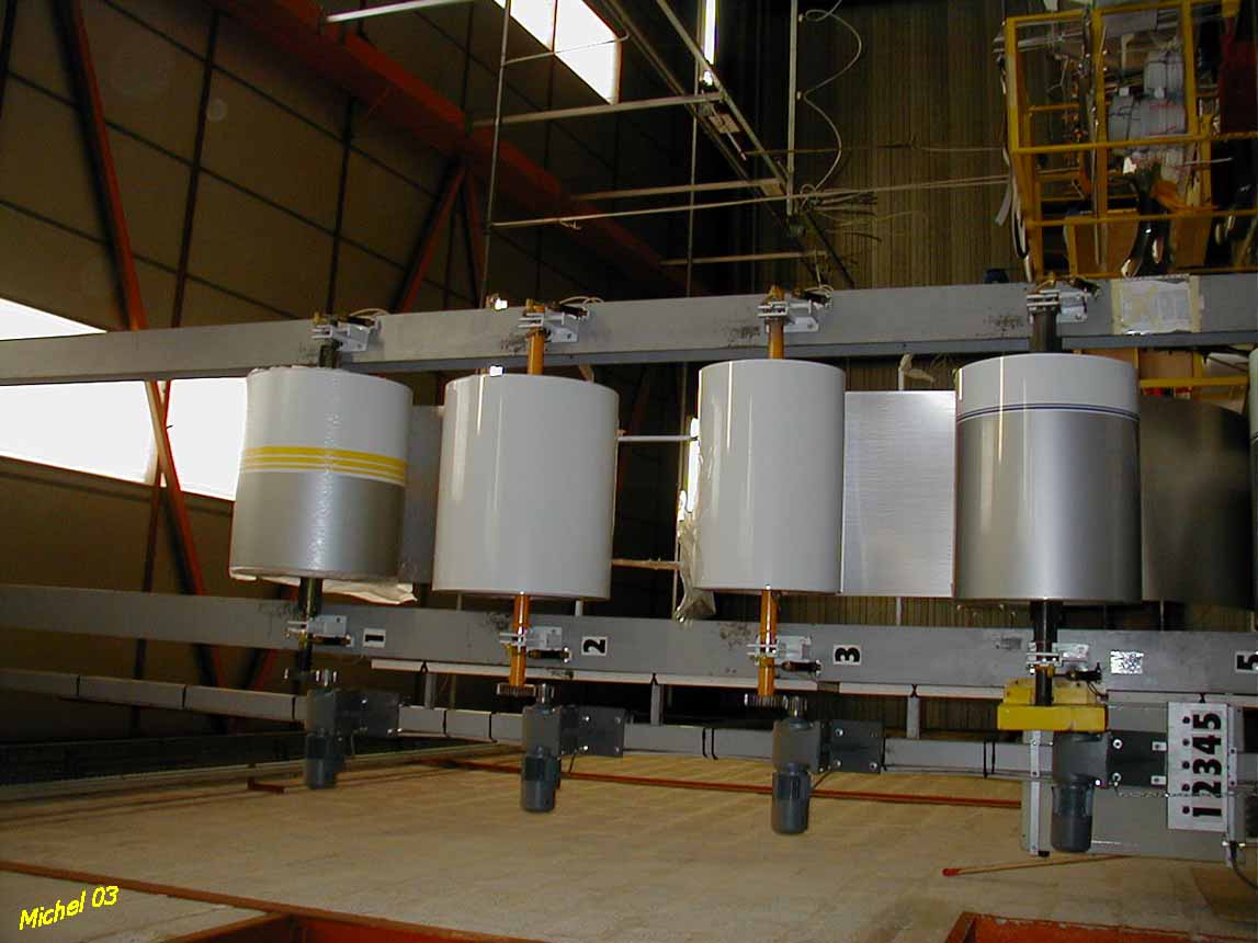

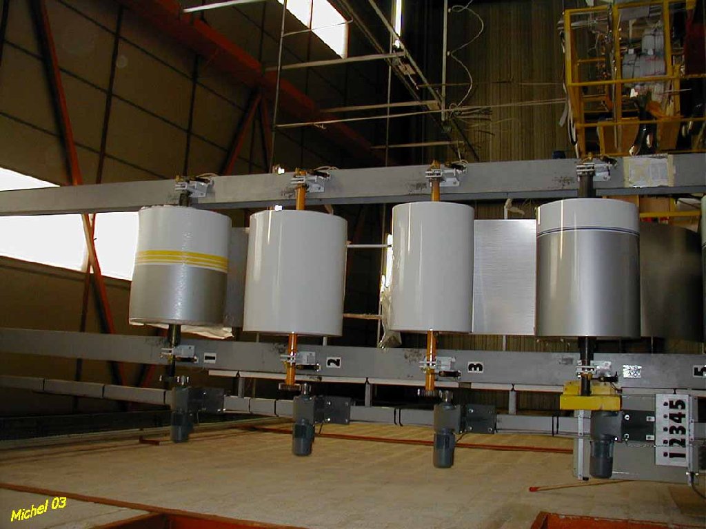

merci ziton - en effet, ce reportage est trés interessant pour comprendre le montage des caravanes.
je note entre autres que les toles sont assemblées peintes contrairement aux automobiles dont la tole est peinte une fois le véhicule monté.

moi aussi je suis surpris par la peinture, (la tôle est peinte avant l'assemblage :roll: ).
Merci :super:
Pat.
Messages : 4788
Re: Construire son Eriba
Pat16 a écrit :.../...moi aussi je suis surpris par la peinture, (la tôle est peinte avant l'assemblage :roll: ).../...
C'est un procédé usité dans plusieurs corps de métier et c'est vraiment TOP ! :super:
Il en est de même pour les gouttières profilées de chez " Dal'Alu " qui sont même façonnées sur les chantier.

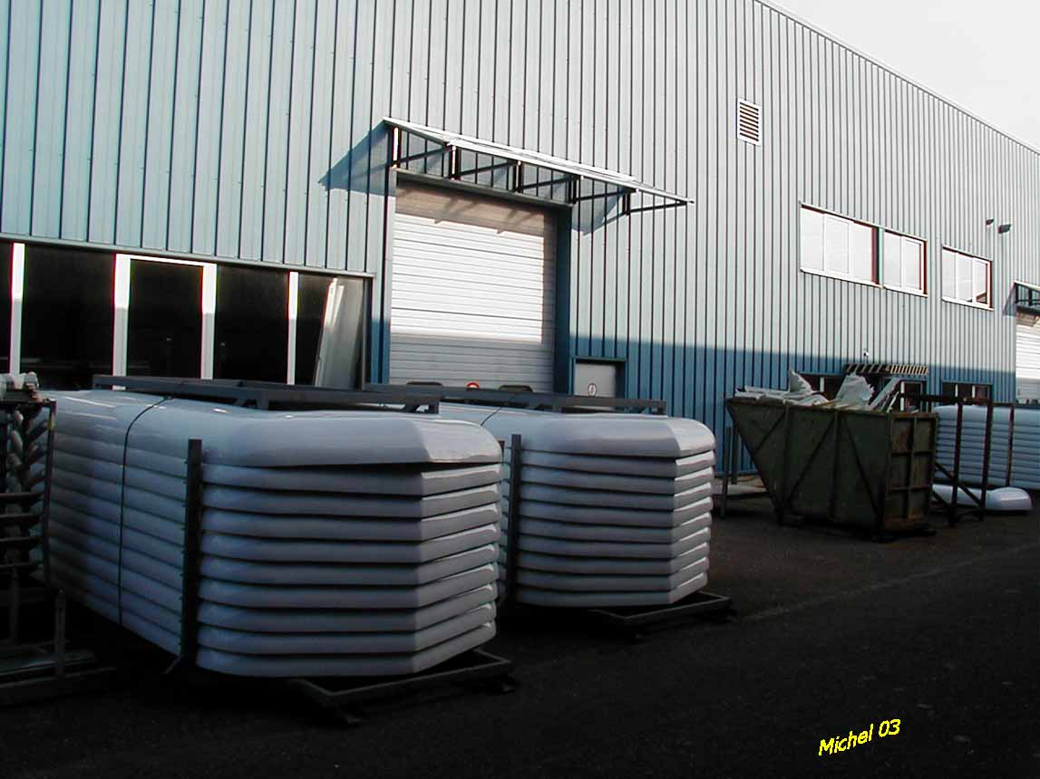

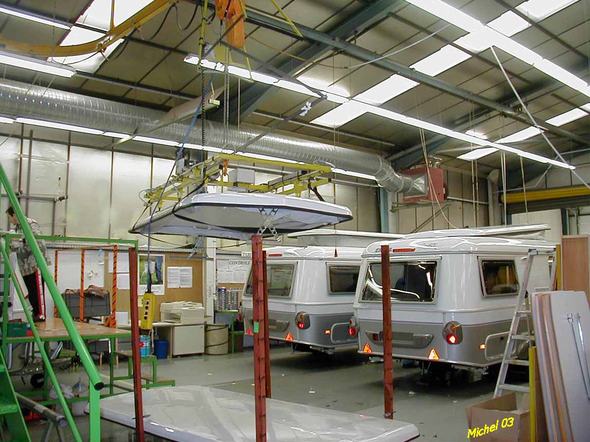

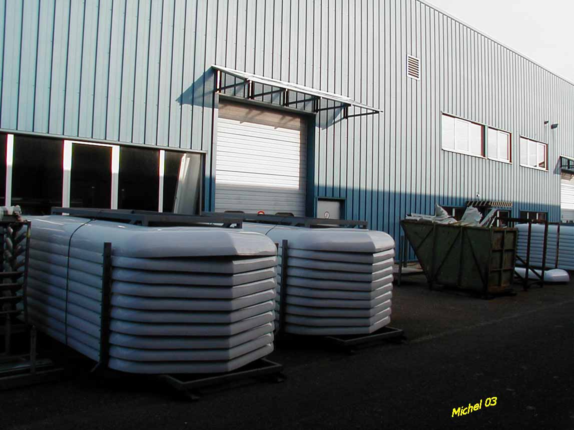

Par contre, je reste plutôt surpris par le stockage des toits qui eux, sont sujets aux micro-fissurations.

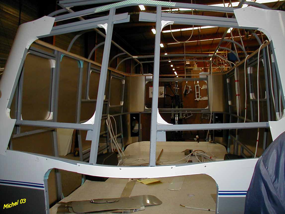

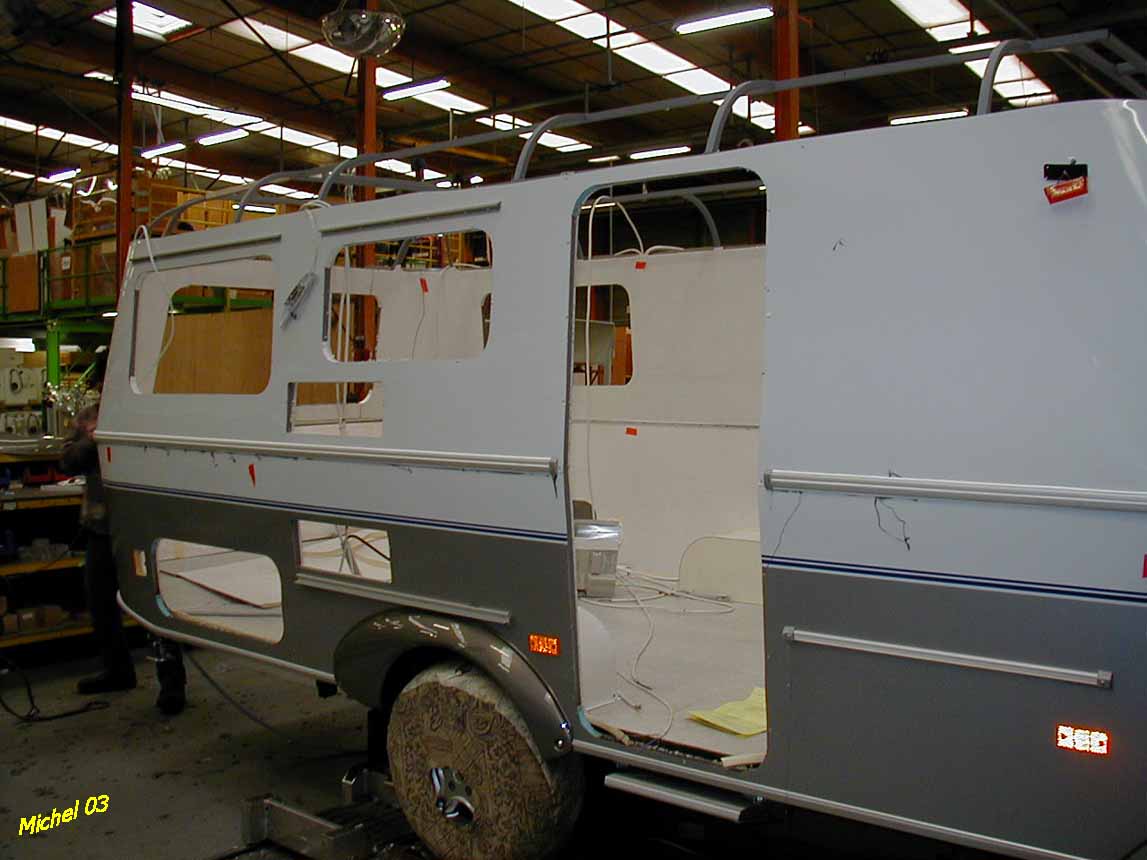

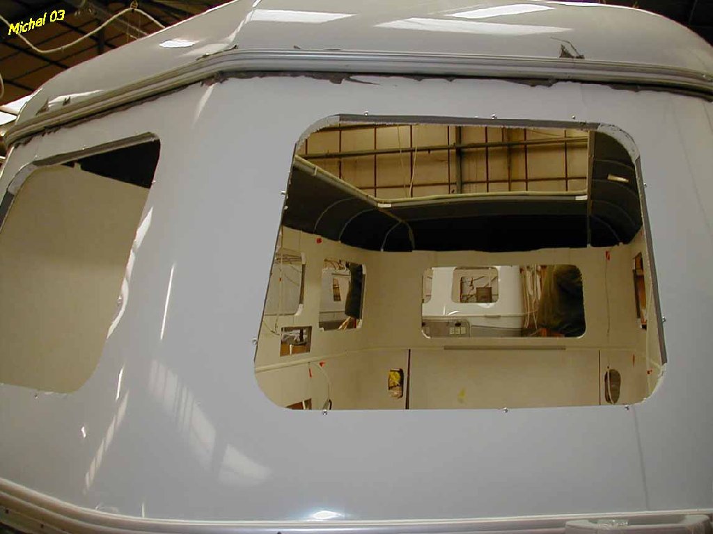

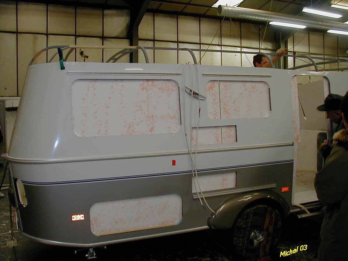

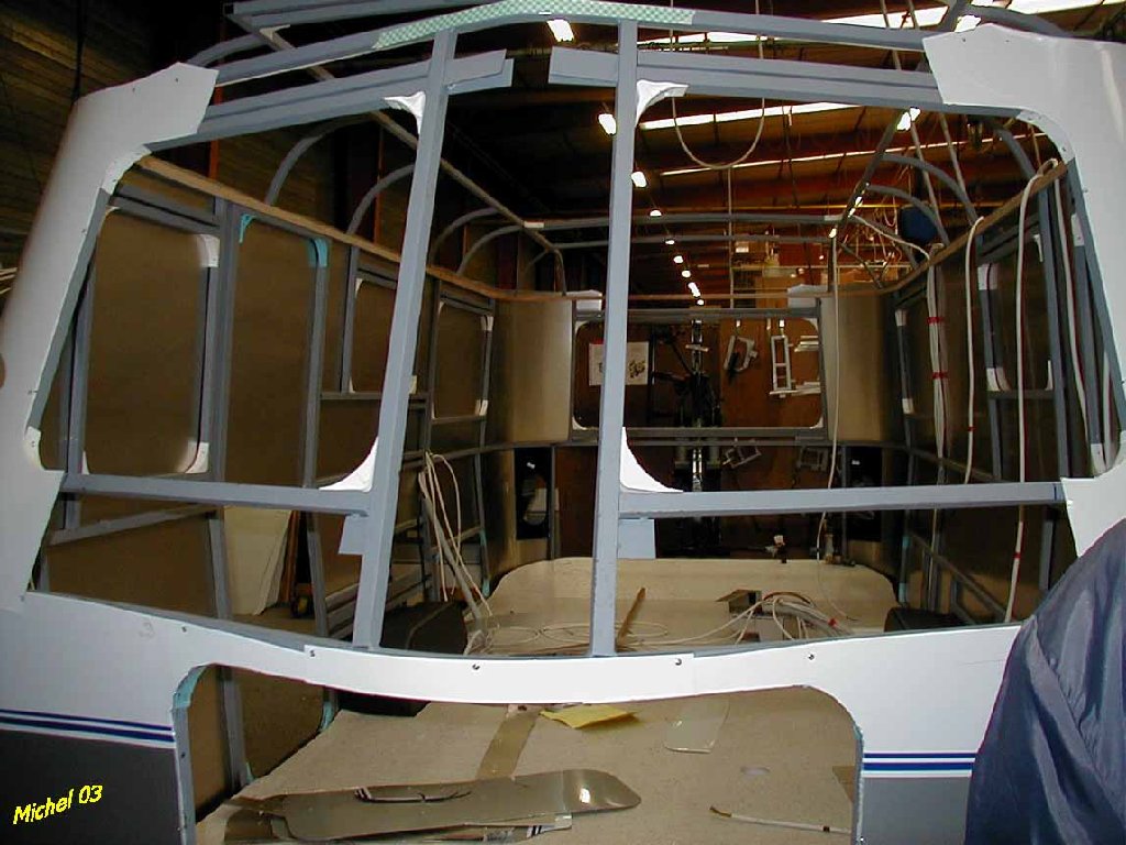

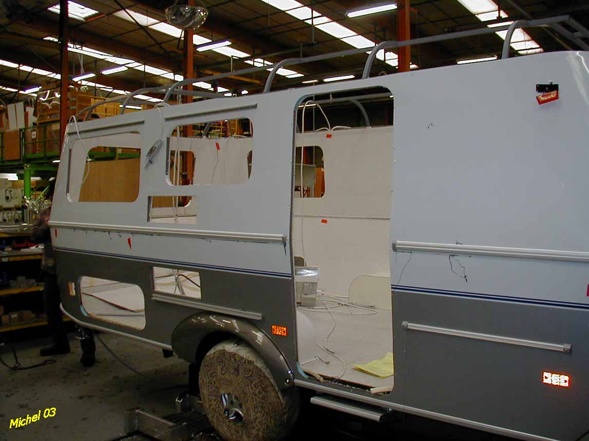

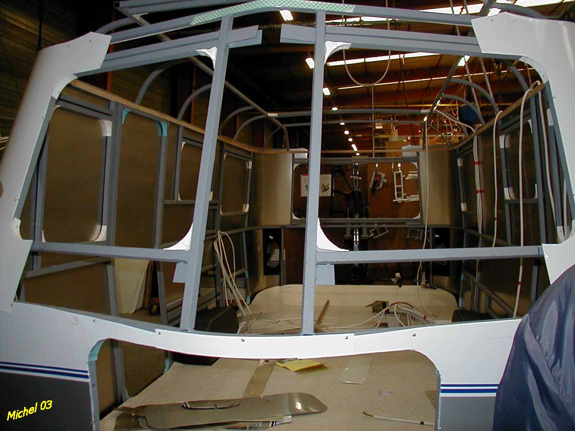

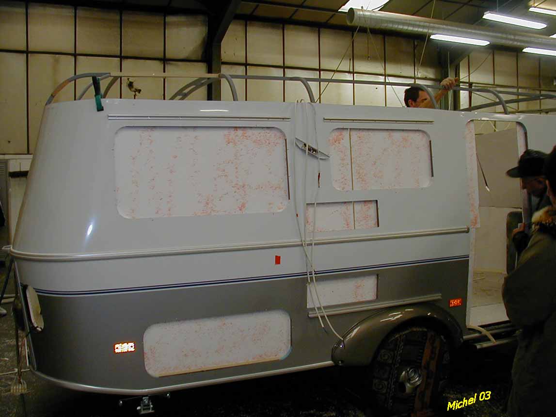

mais une chose m'échappe ... les tôles d'alu sont peintes avant , ça ok, mais comment ces tôles sont cintrées ??
avant la pose ou sur la cagouille ??
excusez mon ignorance
guy
Messages : 8345
Bonsoir Guy,
Elles sont fixées au fur et à mesure sur l'armature par cloutage pneumatique, puis au niveau des arrondis le cintrage se fait.
Reste à enlever les excédants en partie supérieure ( jonction avec le toit ).
Tu remarqueras tant à l'avant , qu'à l'arrière les jonctions près des baies de façon à repartir avec des tôles droites et horizontales, qui viennent en recouvrement.

Je n'ai rien à rajouter, c'est tout à fait ça. Nous avons vu la démonstration. Un chef sait vraiment tout !

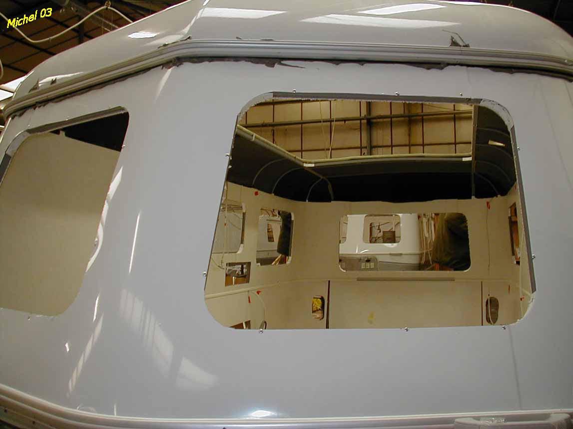

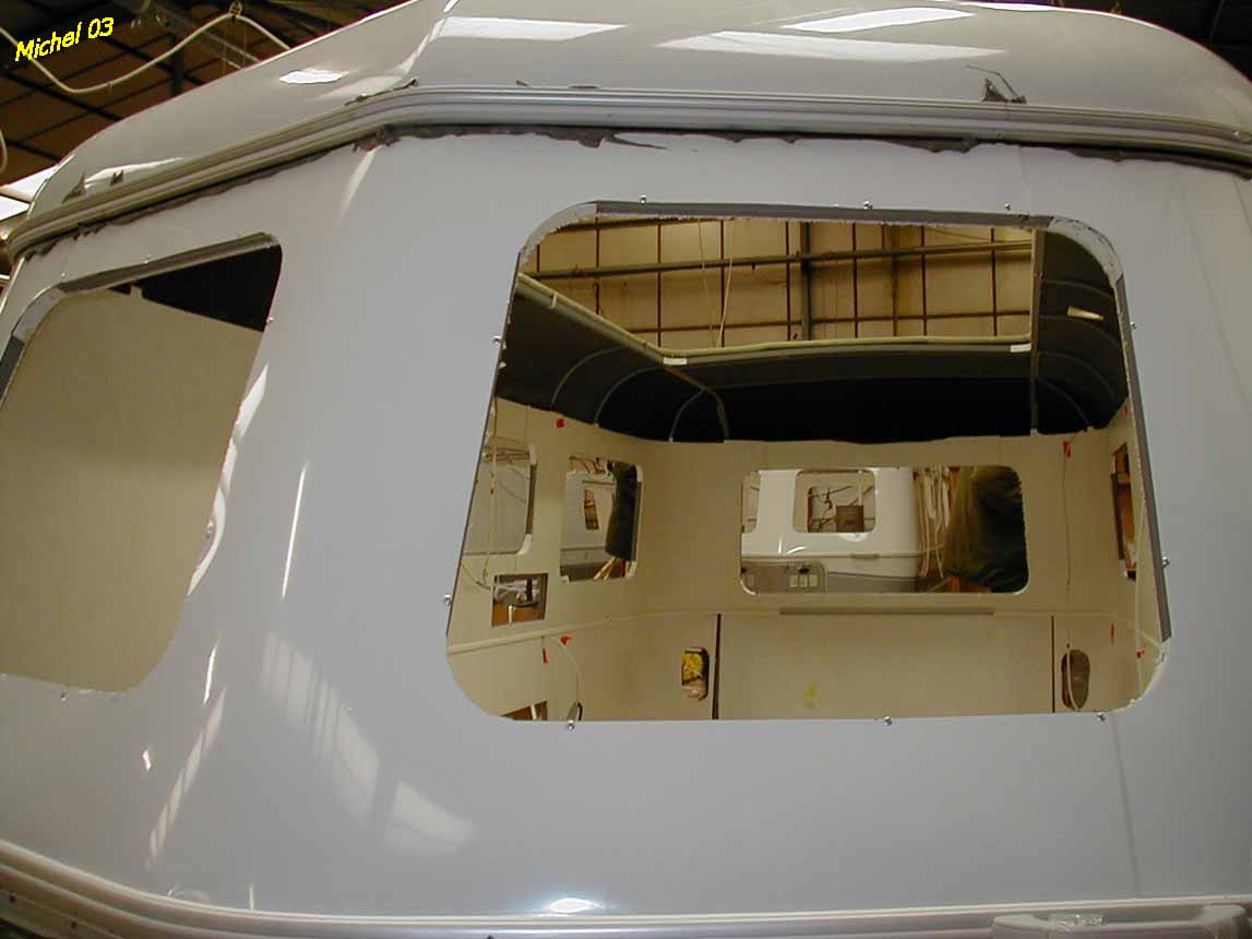

j'ai été très étonné que les découpes pour les ouvertures (fenêtres, porte, grilles de ventilation et trappe) soient effectuées à la main après la pose de la tôle. Je pensais qu'il y avait des plateaux de tôles prédécoupées par modèle...
Sur ma Super Puck, je m'étais toujours demandé l'origine d'une rayure qui continue sous le joint, et la découpe pas très nette de la tôle lors du changement du joint de la trappe : j'ai l'explication maintenant X(

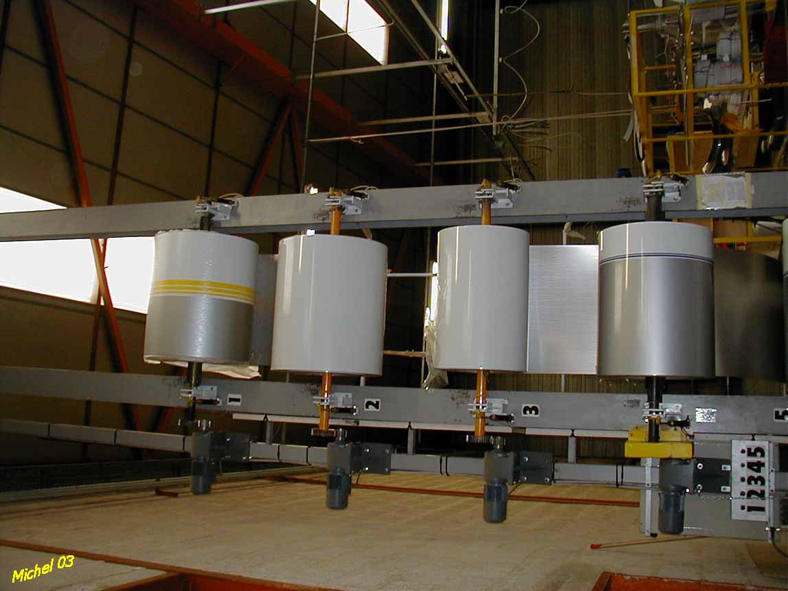

Le stockage des toits relevables avant montage me semble aussi à l'origine de la déformation du toit que j'ai vu sur une Pan quand j'ai acheté la mienne. Quand on voit la forme que prend le toit de la pile de gauche sur la photo : je me demande quelle forme il va avoir une fois monté, et quelle étanchéité il aura en position fermé X(
J'aurais bien aimé voir les photos de l'isolation qui doit aussi être découpée à la main :)
Bravo encore :super:

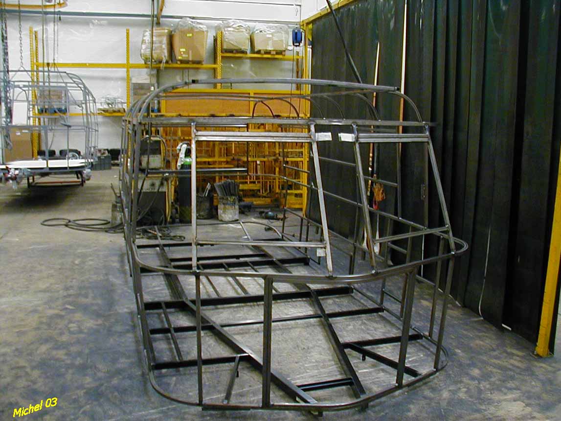

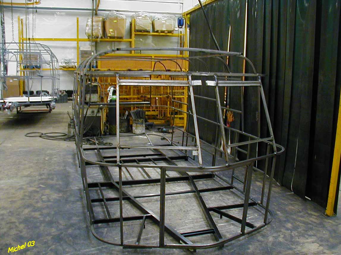

Pour celui qui serait intéressé je peux m'occuper de l'ossature, si plans et cotes.
Qu'on se le dise. A Plus :super: le reportage :hello:

, ben ça m'intéresse au niveau du cintrage des angles, j'ai tout le plancher a refaire avec les angles, le support inférieur est bouffé a la moelle. :super: :ange: pimpon
tintin
Messages : 1106
prénom : Jean Louis- Marie.
Message non lu par tintin »
Bonjour Herry bat,
Je t'explique faire un gabarit de la forme avec du carton avant démontage des parois.
Ensuite couper un plat de 20 mm ep 4 ou 5 ,le former suivant ton tracé, le souder sur un bout de tôle que tu fixeras sur un établi.
Couper ton carré neuf un peu en sur longueur, boucher un coté avec un morceau de tôle,remplir le carré de sable en tapotant par terre,
ressouder un autre bouchon,.
Chauffer ton tube au chalumeau et lui faire prendre la forme le long de ton plat qui sert de gabarit,après couper les deux bouchons et mettre ton tube a longueur et le souder sur la cagouille.
En espérant t'avoir éclairé,si tu veux je peut te faire des croquis.
Bonne soirée et A Plus. :hello:

ça c'est de la technique a l'africaine ou a l'ancienne, mais je n'y avais pas pensé !
merci du tuyau, c'est vrai que dans le temps, c'était comme cela le cintrage, bravo pour la méthode, aujourd'hui disparu, forgeron tu es ?? :super: :super: :super: pimpon.

En complément d'information, il faut utiliser du sable sec, surtout si les bouchons sont soudés étanches, car lors du chauffage du tube à cintrer, la pression due à la vapeur d'eau peut être dangereuse pour l'opérateur en faisant éclater le tube...

Oui c'est a l'ancienne,quand tu possèdes un chalumeau même pas besoin de poste a souder,une bouteille oxygène ,acétylène ,détendeur,chalumeau soudeur ,un bon marteau et un burin et tu peux tout faire ,ça vaut le coup de prendre quelques coups de pied au cul quand tu apprends a travailler avec les anciens.

c'est vrai,j'en ai passé du temps a regarder un forgeron et un carrossier, qui travaillait a l'ancienne, point de rétreins, tas et marteaux, barrettes de plombs et râpe , l'age d'or du redressage et de la réparation de l'acier, avant l'ère du : je change tout.
Fectivement, quelque fois, malgré le prix de la charge, oxy acétylène, sont de bons alliés pour la soudure.J'ai la chance d'avoir gardé mon Mig, donc je vais employé cette technique pour les angles, ce dont je te remercie.
reste plus que les plaques de fonds a trouver et j'attaque.
