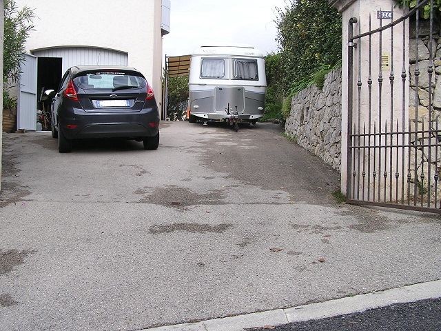

J'avais un problème pour hisser "titine" jusqu'à sa place de stationnement.
J'ai une pente de 20% sur une quinzaine de mètres à lui faire gravir en marche arrière.

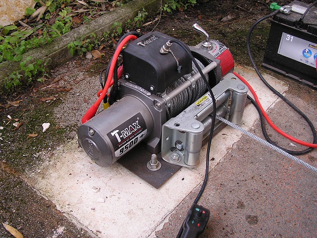

Voici donc mon installation : coulage d'un bloc de béton dans le sol (80 cm de profondeur) avec 4 tiges filetée diam 15 de 60 cm noyées dans la masse.
Confection d'une platine en acier de 4mm sur laquelle le treuil est fixé.
Perçage de la platine pour fixation au moyen de 4 écrous (l'ensemble est donc amovible, je le rentre en fin de saison).
L'arrimage se fait sans problème sur l'essieu.

Treuil 4x4 T-MAX puissance : 4T300 12v : 450€
Batterie 90 Ah : environ 100€

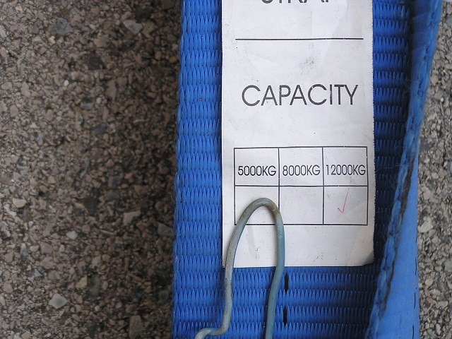

2 élingues 12T : 60€
2 crochets de dépannage : 50€

Certes il y a moins cher, mais j'ai préféré assurer avec quelque chose de costaud, et surtout équipé d'un frein automatique de retenue de charge.
Faudrait pas que Titine se fasse la belle toute seule dans la descente... :hello:
C'est surdimensionné, j'en suis conscient, mais au moins je suis tranquille.
