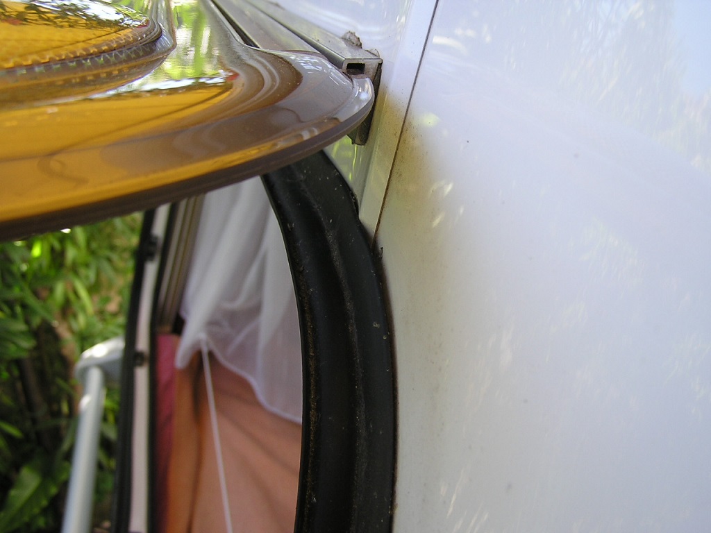

Bon voila ce que j'ai fait hier. Comme sur les photos, j'ai remarqué (coté fuite) un décollement du joint au niveau du raccord tôle. Bon le raccord tôle sur la 552 est moins prononcé, mais il est la quand même.
Alors gentiment, j'ai tiré sur le joint de fenêtre.... Grand fut mon étonnement de la voir venir si rapidement.
Bref dans tout l'arrondi, il ne tenait plus ou presque.
Alors ni une ni deux, j'enlève le joint silicone transparent de salle de bain... qui a été rajouté (par qui.. je me le demande)
Nettoyage à l'acétone...
Je constate une attaque de rouille sur l'armature de la bête.. Grrr.
Je fonce à l'atelier, il me restait un fond de cartouche sika pour la caravane... bien sur impossible de s'en servir
alors, hop deux coups de scie et j'éventre la cartouche, bon il en reste assez et me voila de retour.
Alors je retire sur le joint, enfourne du sika (et pas qu'un peu), en place une bande sur la tôle, replace le joint, presse un peu, le sika déborde (bon signe), un petit coup de lissage et le tour est joué...
Maintenant j'attends qu'il pleuve :gene:
C'est une réparation de fortune en attendant l'été.. car là, nous partons trois fois entre avril et fin Mai, donc pas de travaux sur l'ériba, On ne voyage que hors saison...
Début, Juin elle va regagner son hangar favori, et je change tout, enfin je refais tout. Nous avons l'intention de la garder
longtemps, et je préfère refaire cela à neuf.. Surtout éliminer les départs de rouille avant que cela n'empire (il y en a en bas aussi au niveau de la fermeture). Je vous ferais un petit reportage photo.
Changer aussi, la petite protection de toît au dessus lit.. Le plastique est devenue "cassant", hé oui les précédent propriétaires ne passaient leur vacances que dans le midi au grand soleil.. Tout ce qui est plastique extérieur en a pris un coup. (voulant changer une ampoule dans l'éclairage du auvent.. le système m'est resté dans les mains....)
Merci de vos indications, me sens moins seul devant ce problème.. Qui va être réglé cet été... Foix de BO :taré1:

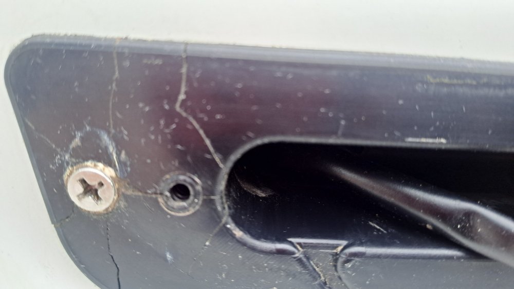

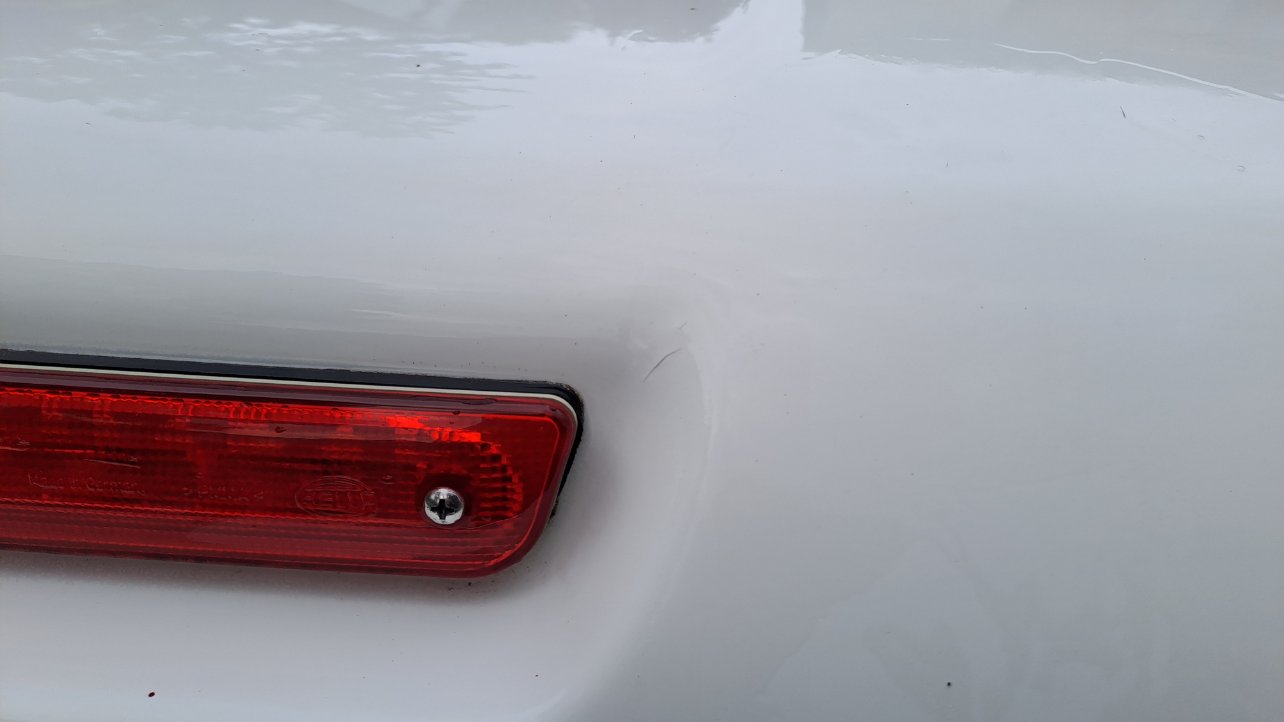

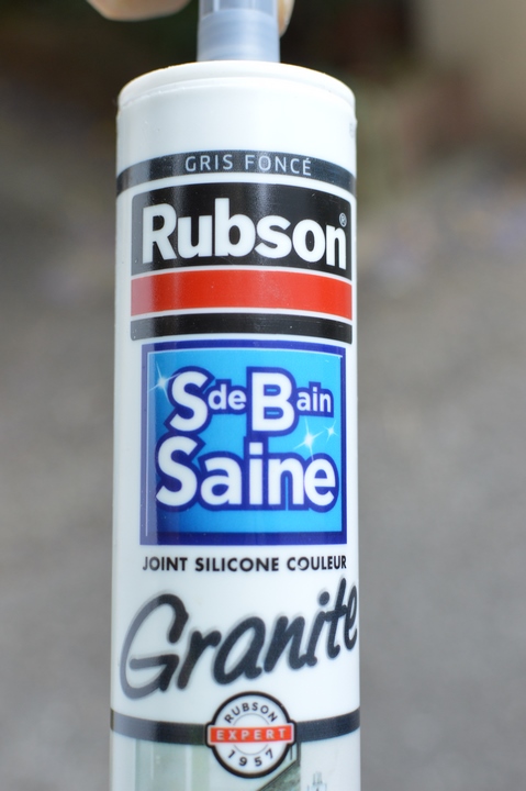

Bonsoir à tou(te)s,
Je rebondis sur ce dernier message d'octobre 2017 car j'ai vu récemment des photos insérées pour illustrer d'autres sujets qui montrent le joint du troisième feu stop en mauvais état ; sur le mien je n'avais pas encore de fuite détectée mais la partie dépassant du feu était boursouflée, collante et n'adhérait plus ni au feu ni à la tôle ; j'ai recherché sur internet un joint de rechange ; j'avais trouvé un feu complet Hella à une soixantaine d'euros ! et de plus il n'était pas indiqué clairement s'il était fourni avec son joint ; cela aurait été le comble pour le prix.
Après avoir vérifié que le feu était bien fixé dans son emplacement (vis enlevées, impossible de le décoller du support), j'ai découpé le joint au cutter au ras du feu et ai refait tout autour un joint avec du Rubson salle de bains gris foncé (voir photo) ; c'est propre et à l'air étanche, en tout cas forcément plus qu'avant.
Bonne soirée.

Après un bon nettoyage de sortie d'hiver, j'ai remarqué que j'avais de l'humidité dans le feu arrière de stop, en haut de la carabane.
Après démontage, c'est très humide et j'ai la nette impression que le support en plastique est fendu, d'où pénétration d'eau !
Vous feriez quoi ?
Nouveau joint ? Nouveau feu ? juste du silicone ?
Pour le moment je n'ai pas remarqué d'infiltration à l'intérieur.

Comment avez vous fait pour sortir le boîtier noir ?
Où avez vous acheté votre feu stop. Le mien c'est un Hella mais pas trouvé le bon modèle sur le net.
