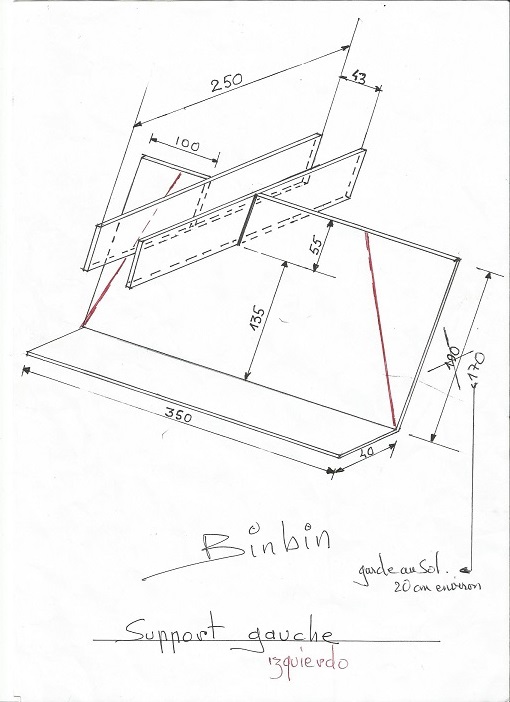

Re bonsoir Philippe.
Comme promis les cotes des supports. Une hauteur de 170 m/m te laissera au sol une garde de env 20cm.
Le support truma a les mêmes cotes que ce que j'ai fabriqué, Denis pourra te le raccourcir à 170 m/m.
Mon modèle identique au support Truma;
Ce qu'il faudrait avoir comme hauteur finie;
Pour l'homologation 1300kg; voir la plaque alu riveté sur l'essieu, si ça commence par B12 et dessin simple essieu à 1300kg c'est OK

J'ai bien eu ton SMS, de rien , ici c'est l'entraide et le partage des connaissances, Les copains m'ont bien aidé je rends la pareille :happy1: :happy1:
Bonne nuit, Benjamin.

Merci beaucoup Benjamin pour avoir répondu à toutes mes demandes par téléphone !
Je vais gagner beaucoup de temps avec tes explications et tes schémas :)

eribabinbin a écrit :Re bonsoir Philippe.
Bonjour Benjamin
Ce sont ces plaques Truma dont tu parles ? Il suffit de les couper et de plier à 170 cm ?

Bonjour Philippe.
C'est bien les plaques Truma que Denis bidouille, il recoupe, il soude, t'en fais pas il connait son affaire.
Bon w-e, Benj.

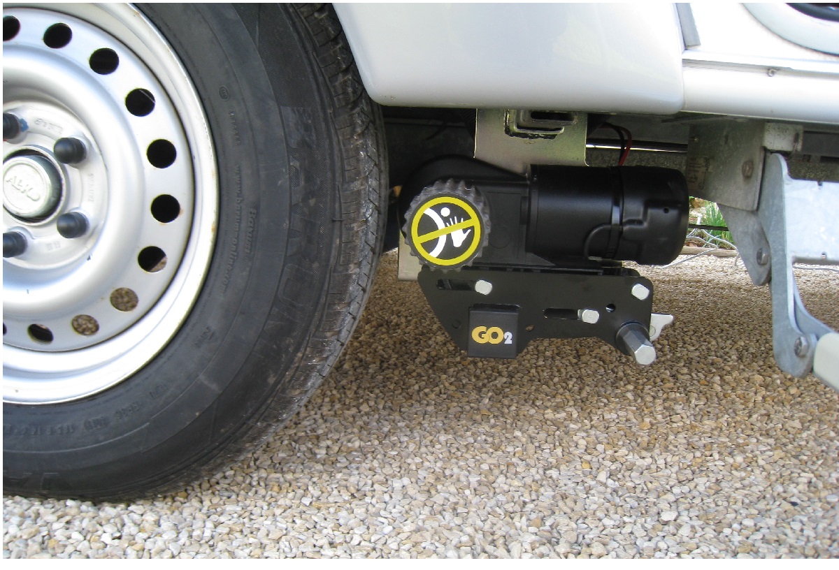

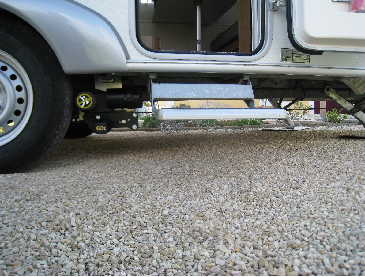

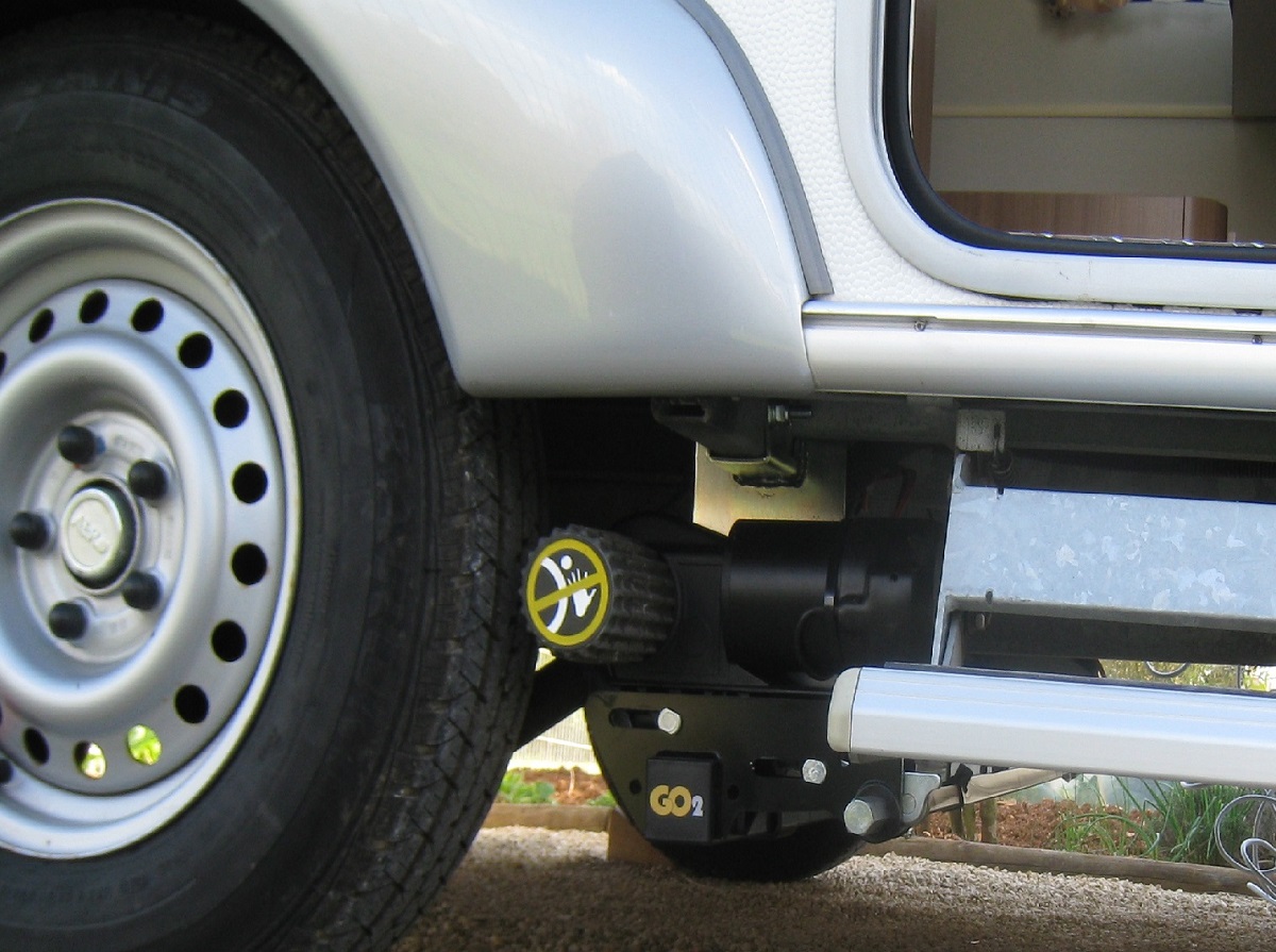

Pose mover, sans déplacer le marche pied.
Modèle GO2a l'avant et la batterie le chargeur et tous le reste sous le lit que du bonheur :hehe: :hehe: :hehe:

bonsoir Nicolas
tu as combien du sol au plus bas de ton mover ?
cela me semble un peu bas
peut être un effet d'optique

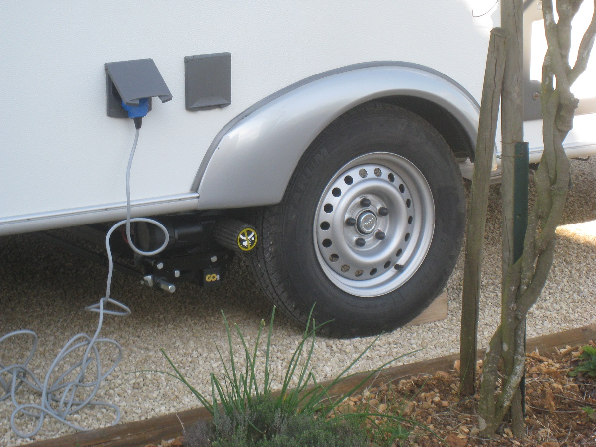

Hauteur du mover 17 cm au plus bas
Pour info bas de caisse voiture 17 cm aussi.
depuis la pose entre les landes dans le sable et les terrain accidenté, le centre ville de ma commune et deux énormes dos d'âne limite règlementaire et la Bretagne aller retour aucun problème pour le moment.
attention au manœuvre en terrain accidente roue de jockey assez haute de les bosse de face jamais de travers.
sur la photo terrain pentu et caravane droite différence de 2 a 3 cm.
