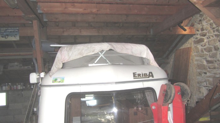

Je comprend pas tous les disent qu'il faut le laisser ouvert pour une meilleur circulation de l'aireribabinbin a écrit : par contre baisse ton champignon......
j'ai raté quelque chose
- Messages : 6175
Re: Chandelles pour hivernage
Non Binbin, j'ai pas encore baissé le champignon. La cause, j'ai plein d'épines de pins ainsi que des petits morceaux de feuilles qui sont passés entre le champignon et le toit donc j'ai ouvert le champignon puis lavé et rincé à grande eau.
Maintenant qu'elle est au sec, dans quelques jour, je le fermerai.
Je me souvient de la mésaventure de Marcel qui n'avait pas fait attention à la toile, résultat : toute piquée de moisissure ! ! Alors

Trop de poussières autour de la caravane à cause de la circulation des tracteurs, donc je pose le toit sur les taquets arrières de fermetures donc il est "presque" fermé mais pas entièrement . La solution du vieux drap me plait bien. J'avais pas pensé à cette solution ! ! Merci JP ! !

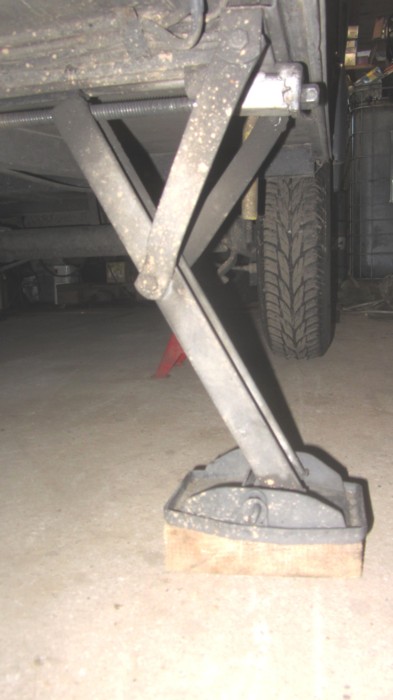

Pour les toits tout en longueur et pas très larges comme sur la super puck par exemple, il y a le risque de le voir se cintrer s'il reste levé tout l'hiver.
J'eu un début de déformation en procédant ainsi.Je l'ai récupéré en posant des cales dans la longueur du toit et en laissant la caravane au soleil dès la belle saison.
Désormais, deux petits tasseaux au milieu supportent le toit et sont largement suffisants pour la ventilation d'autant plus que les baies restent bloquées sur le premier cran de fermeture.

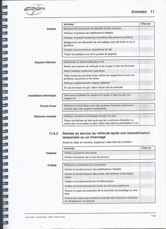

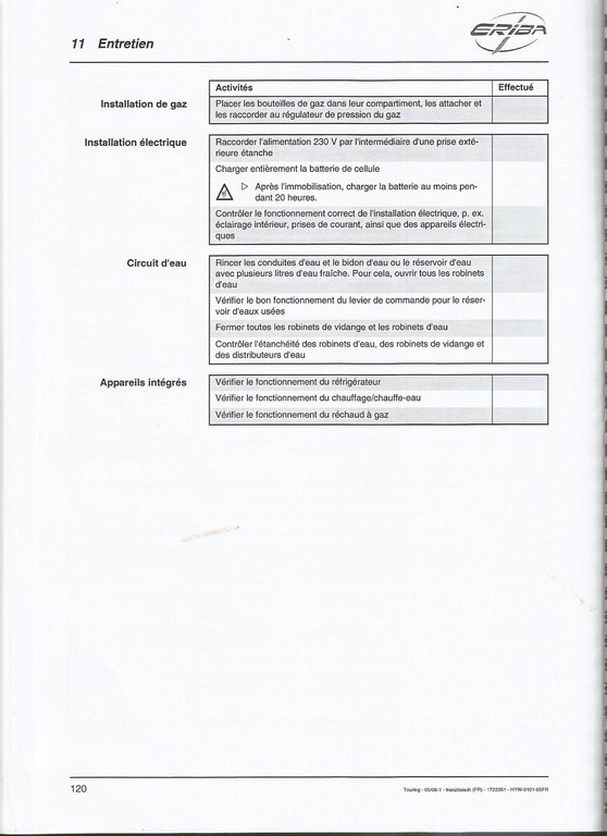

Comme dit plus haut les photos de la roulotte

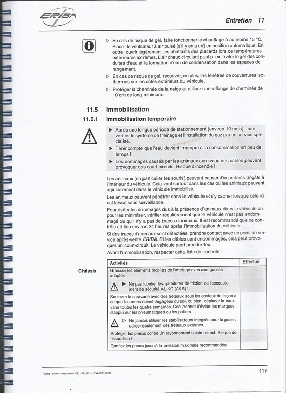

Pour clore, je joins ce lien qui vous fera rêver; voire d'investir ceux qui en ont les moyens:
A noter que vous pouvez avoir un avertissement de sécurité à l'ouverture, mais passez outre,
car suivant ma vérif., il est sans virus ou autres bébêtes.
http://www.eriba.com/assets/files/model ... usgabe.pdf
Conseil: Doucement sur la molette de la souris suivant les capacités de votre ordi.

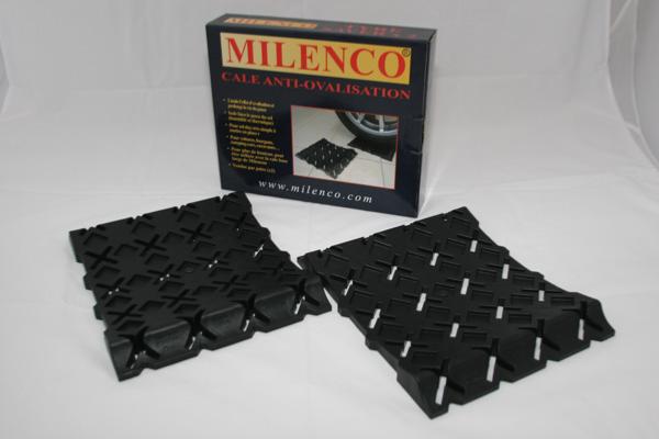

Je pense que ceux qui ôtent leur roues est plutôt un moyen antivol![]()

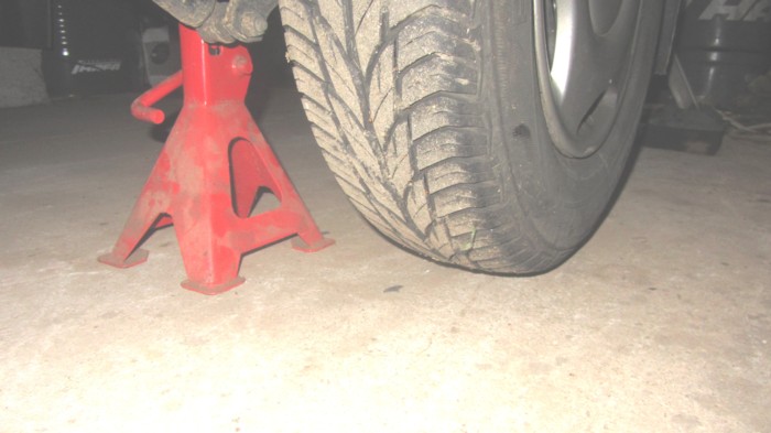

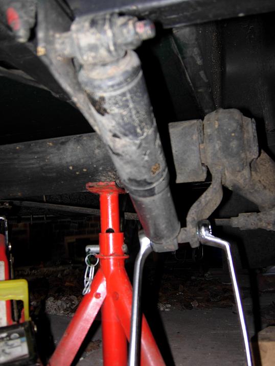

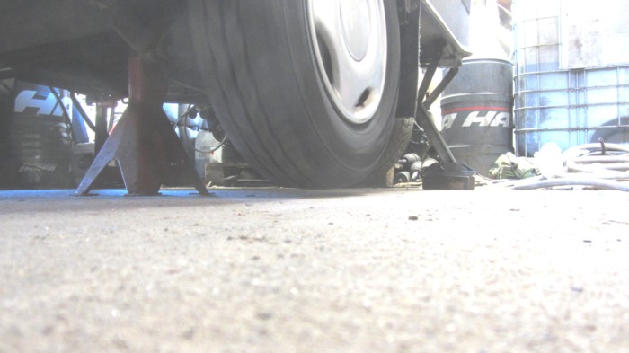

Il cause bien Yves.....je trouve.

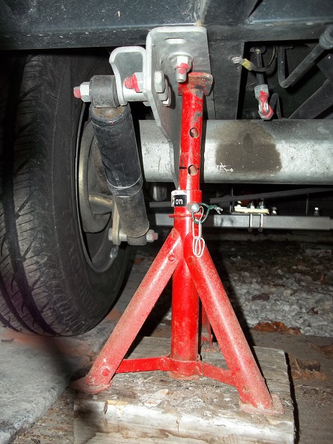

Laisser les roues en place, ou les retirer pour hivernage, le débat est ouvert.
Mon Eriba passe l'hiver derrière la maison ,sous sa housse protectrice.
Les roues sont retirées et des chandelles placées sous l'essieu au plus près des tambours supportent la caravane et les vérins stabilisent .Le rôle de l'essieu étant de supporter, rien ne change donc pour lui.
Ainsi les pneus sont stockés au sec et dans le noir.
Dans mon cas, l'autre avantage que je trouve à retirer les roues est que ,prenant mes quartiers d'hiver loin d'ici ,j'augmente ainsi mes chances de retrouver la petite aux beaux jours.
Concernant les plats sur pneus provoqués par l'immobilisation prolongée, il faut admettre que ça arrive rapidement.
J'ai eu à déplacer une voiture restée un an sans bouger.Après remise en route par un mécano et pression des pneus ,j'ai vite compris qu'il y avait un problème, tout vibrait dans la voiture et le voyage fut assez pénible.Les pneus avaient tous une déformation par plat sur la bande roulement.
Dans le cas d'une caravane les vibrations ne sont pas transmises à la voiture et le risque est donc ignoré.
En conclusion, je ne laisse jamais les roues supporter l'Eriba pendant de longues périodes.

Bjr, je suis d'accord avec moi-mêmeBret 76 a écrit :Il cause bien Yves.....je trouve.
Bonsoir.
J.C.

Hello Jean-Louis, et aux participants,
Cette image est vraisemblablement un scan partiel d'un document que tu possèdes,
ou d'une copie d'une page web (Peu probable cependant, avec une couleur de police bleue)
Compte tenu de la pertinence de ce qu'il y est écrit, et que je partage totalement:
Saurais-tu nous en communiquer la source, ou ajouter plus ample lecture?
Amicalement, et en t'en remerciant,
Yves
Yves

Bonsoir.Il est bien écrit jamais sous l'essieu
!!!J'aimerai en savoir plus aussi car,,,,,,,,c'est ce que je fais...à suivre Jlm va nous en dire plus
!!! Cdlt
J'ai retrouvé ce bout de document dans mes scans.
Je vais rechercher si je retrouve le reste dès que j'aurai un moment.
De mon coté j'ai constaté que lorsque le toit est fermé, caravane en extérieur, de la condensation se faisait au niveau du toit lors des températures froides ce qui je pense fait du "moisi" sur la toile du champignon.
Heureusement j'ai un garage fermé maintenant et je peux laisser le champignon ouvert.

Je pense que c'est pour éviter que les bricolos avec deux mains gauches
Certaines voitures ont même une étiquette sur l'essieu AR (très allégé en tôle pliée) interdisant d'y placer un cric.
- vieux.lion
- Messages : 3659
- prénom : michel &zezette
Oui vu la solidité à cet endroit, çà doit le faire!! Cdlt
- DSCN9160 paint.JPG (53.72 Kio) Vu 27273 fois

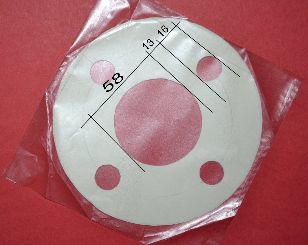

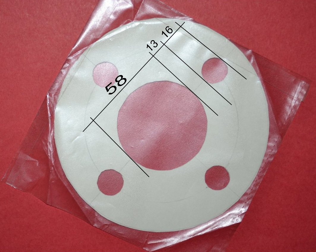

Au diable les chandelles, les acrobaties à ramper sous la cagouille, les risques de déformations du châssis en cas de mauvais emplacements
+ le prix de ces accessoires peu réglables en hauteur sans cales ajoutées.
Préférant simplement remplacer les roues par autres dont je n'ai rien à fiche de leur souffrance,
je me suis rendu chez un casseur du coin avec ce gabarit lui permettant de fouiller dans son parc à ferrailles pour me trouver jantes et pneus compatibles.
Résultat: Seulement 10 € la paire gonflée à 2,5. (Moches, lisses, mais efficaces!)
Remplacement fait, et stabilisateurs légèrement abaissés pour soulager la suspension de la
je pense que mon bateau à deux roues va dormir tranquille et se lever du bon pied droit et gauche le printemps venu,
après l'avoir chaussé de ses pantoufles d'origine stockées bien au chaud.
Et roule, ma cagouille

"Préférant simplement remplacer les roues par autres dont je n'ai rien à fiche de leur souffrance,
Remplacement fait, et stabilisateurs légèrement abaissés pour soulager la suspension de la"
Iffic je suis tout à fait en accord avec cette solution plus pratique surtout si l'accès de la caravane est difficile (coincée entre 3 murs).

IFFIC a écrit :Hello Jean-Louis, et aux participants,
Yves
J'ai retrouvé voici le lien d'une documentation complète:
http://alaruex1.free.fr/Documents/Notic ... 0Eriba.pdf
Ceci est la version HTML du fichier: http://alaruex1.free.fr/Documents/Notic ... 0Eriba.pdf.
j'espère que vous pourrez le télécharger

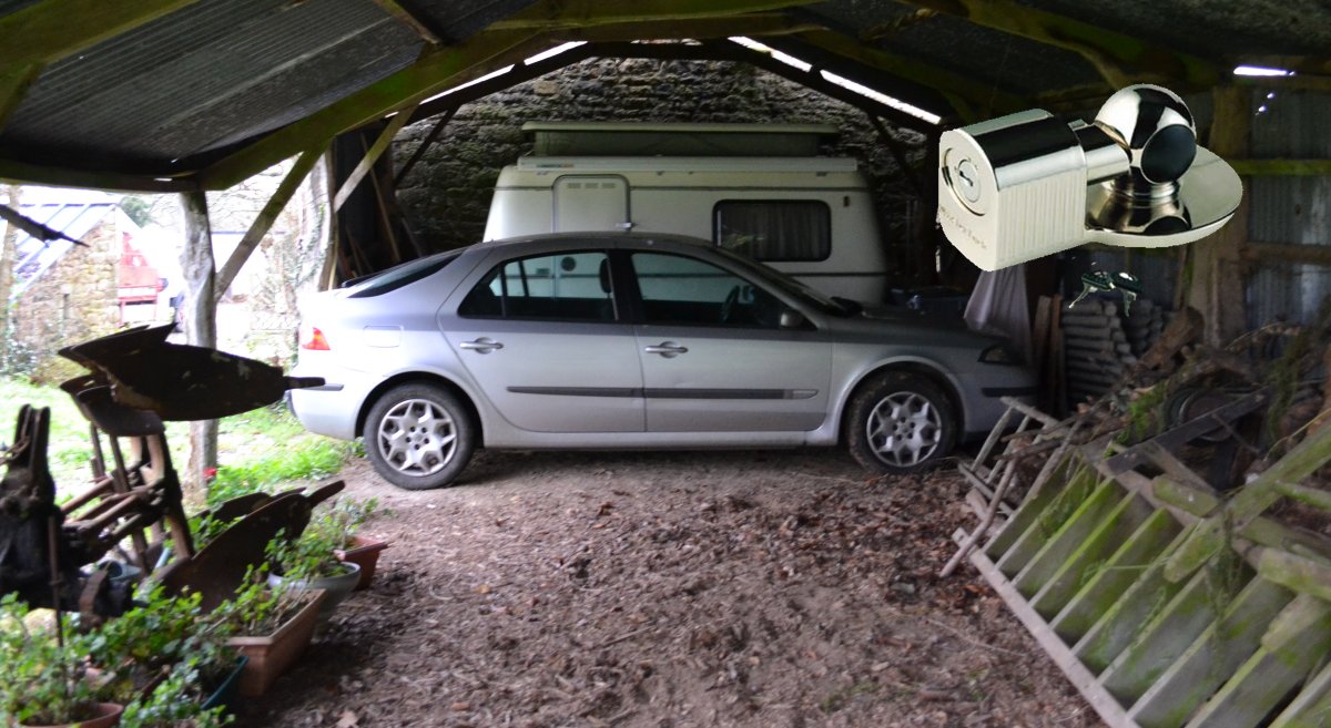

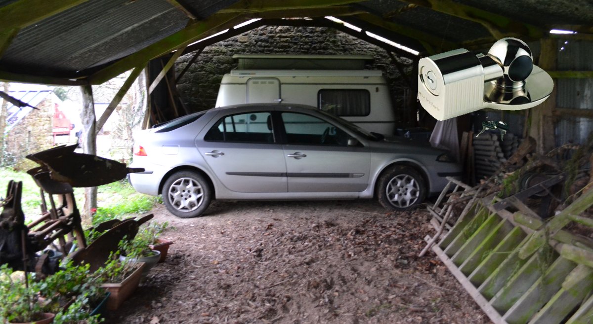

- IFFIC
- Messages : 838
- prénom : Yves
- Localisation : Sud Breizh
Bonjour ou Bonsoir Jean-Louis, et à ceux qui passeront par-là,
L'absence de roues est effectivement un bon antivol... Mais ce n'est pas mon cas au regard de l'option que j'ai choisie.
Je ne l'avais pas encore fait le jour de cette photo (Ma voiture n'est aussi pas toujours là),
mais la charrue que l'on voit sur la gauche est mise dans le passage. (L'Eriba ne pouvant passer que dans l'axe du hangar)
+ Un verrouillage hyper costaud de la coquille du limon (Cf. Image incrustée en haut à droite)
Sauf de disposer d'un tracteur avec prise de force compatible, je vois mal qui que ce soit déplacer la charrue
(Les socs sont dirigés côté terre => impossible de la faire glisser).
Mais bon! Tout le monde n'a pas une charrue sous le coude, ni cette configuration.
Autre point que je tiens à soumettre:
Quand j'ai parlé à mon casseur de l'idée de mettre des chandelles sous l'essieu => il m'a répondu:
"Complètement débile! Pour le déformer; il n'y rien de tel! … Quand tu crèves, tu le mets où ton cric?" … Cqfd…
La notion de vol que tu as évoquée a déjà été débattue sur le Forum, mais j'ajoute ce qui suit:
Mon papa, ancien compagnon, avait comme tous les autres membres de sa confrérie, la hantise du vol sur les chantiers.
Leur théorie était:
- Les voleurs sont de gros fainéants et peu instruits… Sinon ils feraient autre chose.
- Il faut s'appliquer à les em ….. et les faire bosser avec plein de trucs qui vont les retarder.
Exemple: Dans notre maison nous avions une porte à risque, car cachée de la vue d'autrui.
Il avait trafiqué le fouillot de la serrure en inversant le sens de rotation, en disant:
"Avant que ces andouilles avec leur rossignol comprennent; il fera jour!"
Amicalement, juste pour dire qu'il n'y a rien qui soit totalement sécurisant,
mais à multiplier les tracas pour les malfaisants, on augmente sérieusement sa protection.
Yves, s'excusant d'avoir été tant bavard.
Leur théorie était:

oui bien moi pour cet hiver j ai entrepris de faire le dessous de la caravane , donc 4 chandelles sur les longerons principaux
les roues sont démontées et les vérins aussi (dégraissage) ainsi que le marche pied pour l instant le chantier est
interrompu ;fait trop froid pour faire le clown : Clown :
Mars 2015 , la partie bois a été badigeonnée d un mélange 60 à 70% huile de lin et le reste essence de térébenthine
recette trouvée ici made in "The Big Chief "
soit 60 à 70%essence de térébenthine et le reste en huile de lin dans ma version c est un peu gras
le toit est soulevé , les ouvrants verrouillés au premiers cran pour ne pas écrasés les joints et draps sur le toit pour la poussière
jfl

Merci Jean-Louis pour ton PDF fort instructif.
L'ayant enregistré sur mon ordi,
je joins un autre lien où l'on pourra le télécharger en cas de soucis d'ouverture à partir du tien,
http://cjoint.com/?DLpq4O1tLCH
Amicalement, et au plaisir,
Yves

- Messages : 12223
Bonsoir Michel.vieux.lion a écrit :Bonsoir.Il est bien écrit jamais sous l'essieu!!!J'aimerai en savoir plus aussi car,,,,,,,,c'est ce que je fais...à suivre Jlm va nous en dire plus
!!! Cdlt
Voir recommandation châssis
un "petit" récapitulatif pour le reste, hivernage de nos
Comme quoi il n'y a pas qu'un seul document eriba spécifique à tous les modèles...bonne lectue.
Binbin
- vieux.lion
- Messages : 3659
Bonsoir benjamin. Merci pour ce document.Cela rassure!! Et c'est vrai qu'en levant avec le cric le plus prêt également de l'essieu,je ne vois pas comment cela pourrait " tordre" l'essieu ,il est vraiment de solidité conséquente,j'ai déjà vu des voitures avec des essieux et coques autoportante bien plus faible...Cdlt
- Messages : 12223
D'accord avec moi-même, vu l'épaisseur de l'essieu (et de sa forme) de nos caravanes récentes si souvent "décriées", C'EST DU SOLIDE!!!, pas besoin d'être un spécialiste pour assimiler...vieux.lion a écrit :Bonsoir benjamin. Merci pour ce document.Cela rassure!! Et c'est vrai qu'en levant avec le cric le plus prêt également de l'essieu,je ne vois pas comment cela pourrait " tordre" l'essieu ,il est vraiment de solidité conséquente,j'ai déjà vu des voitures avec des essieux et coques autoportante bien plus faible...Cdlt

Bonsoir tout le monde,
Je ne suis pas technicien en quoi que ce soit, mais un peu de bon sens m'effleure tout de même parfois, ce qui m'amène à quelques réflexions au sujet des chandelles placées sous l'essieu pour hivernage.
Iffic nous transmet la réflexion de son garagiste lui prédisant une déformation de l'essieu au cas où il serait posé sur chandelles .
De quel type d'essieu voulait-il parler.
A moins d'avoir été fabriqué en papier mâché ,comment peut-il se déformer coincé entre les chandelles d'une part et le châssis autoportant de l'ensemble, sachant qu'aucun porte à faux n'est créé.
D'ailleurs, avec les roues son rôle est exactement le même : supporter.
Quant à vriller une structure l'Eriba touring vu le mode de construction j'attends de voir.
Voilà 9 ans que je procède ainsi ( exactement comme les photos de Vieux Lion plus haut ) sans le moindre problème.
L'instruction d'Eriba dans sa notice interdisant les chandelles sous l'essieu ,n'est pas plus étayée que ses préconisations de gonflage des pneus a 2.4 pour toutes ses caravanes sans distinction .
Bien évidemment je suis preneur et aussi demandeur de toute explication à ce sujet car, je le répète je ne suis pas spécialiste mais j'aime comprendre.
Cordialement,
J.C.
Cordialement,
J.C.
caravane Eriba Puck 1995
j'ai ma puck depuis 5 ans, je l'utilise d'avril à fin septembre... en dehors de ces périodes, je la mets en hibernation dans une grange bien au sec, ...mais je me pose la question depuis deux ans déjà, est-ce qu'il faut que je la mette sur ses cales avec les deux roues dans le vide. ou c'est bien de la laisser tranquillement sur ces deux roues.et le frein à main faut il le tirer!? dans l'attente de vos réponse bien à vous,Jacques

Poser la coquille sur des chandelles ( sous l'essieu) roues hors sol ( afin de ne pas déformer les pneus) , ne pas tirer le frein à main.
- Messages : 21358
Re: caravane Ebiba Puck 1995
Et si il est interdit dans le règlement de ton hivernage de mettre sur chandelles, la déplacer de quelques centimètres tous les mois pour éviter le plat sur les pneus et la détérioration du caoutchouc par la terre un sol, si terre il y a. Tu peux aussi sur-gonfler les pneus pour l'hivernage... si ils restent en contact du sol. Et pas de frein, cela évitera qu'ils restent collés dans les tambours au printemps.

Mon avis et pour info:
Je ne vois pas pourquoi on ne peut pas mettre de chandelle sous l'essieu, je l'ai fait pour hiverner ma Puck au garage dans un premier temps , puis pour pouvoir la déplacer pour libérer mon garage de temps en temps , j'ai monté a la place des jantes nues de Punto achetées a la ferraille (15€ les deux ), ce qui a l'avantage de baisser l'ensemble et de rentrer plus facilement dans un garage conventionnel

yalou a écrit :Mon avis et pour info:

bonjour,
j'ai ma Puck année 1998 depuis 6 ans elle hiverne dans une grange chez mes parents. Je me suis posé la question dernièrement comment faire au mieux pour qu'elle passe l'hiver tranquillement. Je la laisse depuis son acquisition sur ses roues, frein tiré. Faut-il la mettre sur cales et enlever les roues?

Surtout pas frein tiré, car un jour viendra où tu ne pourras plus la déplacer, la condensation dans les tambours aura collé les garnitures dans ces derniers !!!!
Sujet traité de nombreuses fois utilise "rechercher"

- vieux.lion
- Messages : 3659
ayant lu dans le dernier plein air camping caravaning qu'il ne fallait surtout pas mettre les chandelles sous l'essieu ( va savoir pourquoi ) , je les place là maintenant . Cdlt
- chandelles&.jpg (236.84 Kio) Vu 23801 fois
Je place des cales anti-ovalisation et gonfle au maxi pour l'hiver .
De ce type là :
