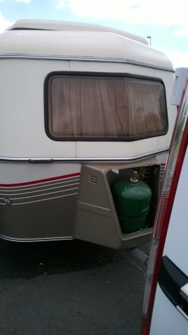

Mon couvercle de coffre à bouteille de gaz s'est envolé...
Message non lu par eriba triton85 »
ce week-end en rentrant à la maison, je me suis aperçu que mon coffre de bouteille de gaz avait perdu son couvercle.
La turbulance des rafales de vent , (le barillet de fermeture étant peut-être mal vérouillé), a même arraché sur une partie du support l'une des deux charnières.[URL[img]WP_20180427_001.jpg[/img]][/url]
Si quelqu'un peut me renseigner pour remplacer ce couvercle ou l'ensemble du coffre à prix raisonnable je suis preneur, car l'achat d'un coffre complet à 625,00€ me contrarie...
ou peut-être un plan pour la fabrication artisanale?
Merci à tous de votre réponse.

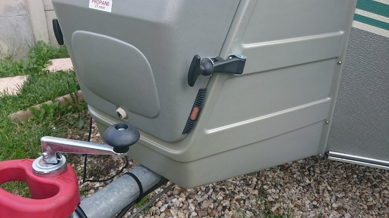

Re: Mon couvercle de coffre à bouteille de gaz s'est envolé.
Message non lu par Télériba »
Bonjour, ayant déjà lu sur le forum à maintes reprises que pas mal de membres avaient connus la même mésaventure, la première chose que j'ai fait l'an passé lors de l'achat de notre Pan familia de 96 est de fixer des attaches capot en caouctchouc pour maintenir en place ce couvercle de coffre à gaz si précieux. coût moins de 10€ sur Amazon. ;-)

Bon bricolage Regis :super:
