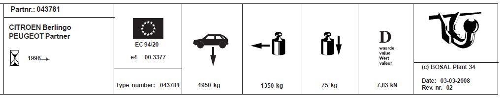

J'ai une question à laquelle je n'ai pas trouvé de réponse, car je n'ai pas réellement compris l'explication:
Je me demande si mon attelage est en capacité de tirer la caravane, bien sûr, nous l'avons attelée et tirée sans problème pendant les vacances mais j'ai un doute...
Si je mets les références inscrites sur la plaque, quelqu'un pourra t il me dire si il est en adéquation avoir le poids de mon Eriba?
BOSAL
A50-X 30 E4
55R-01 0605
D 23.0
S 280
Typ30.96
Merci pour vos réponses.

Re,
Corinne, ton véhicule est bien un CITROEN BERLINGO (B9) 1.6 HDi 110 (112Ch) Diesel 07-2010 ???

oui, le véhicule est bien un berlingot 115 chevaux diesel et d'après ce que tu m'as envoyé comme descriptif, je crois comprendre que je suis dans les clous.

A mon humble avis tu as mis les données de la boule et non de l'attelage, car une remorque en appui de 280 Kg ce doit être rare!!! Penche toi et regarde si tu n'as pas une autre étiquette....
D value devrait être 7.8 kN et S value: 75 Kg; donc pas de soucis pour trater une Familia

Bonjour ,je reviens sur mon attelage,ça y est je suis allée voir dessous et j ai vu la plaque.vu que ne sais pas encore l'insérer des photos,je vais à nouveau d'écrire ce que je vois:
D.8.69kn
S:65 kg
Il y a d autres descriptions mmais je crois que cela peut suffire pour savoir combien je peux tracter....
Merci de votre aide
Messages : 21358
Re: Présentation de Cot
Ne manque plus que les valeurs de F2 et F3 sur la carte grise, éventuellement F1.

Alors le F2:2065
Le F3:3065
Le G1: 1401
Voila très cher, les indications carte grise du Berlingot
Messages : 21358
Après calcul, le D value, avec les poids indiqués, donne 6.6 kN. Remorque 1000 Kg maxi (F3 - F2).
Ta plaque indique 8.69 kN
Donc tu es dans les clous, :super: appui (S value) de 65 Kg maxi sur la boule en statique.
