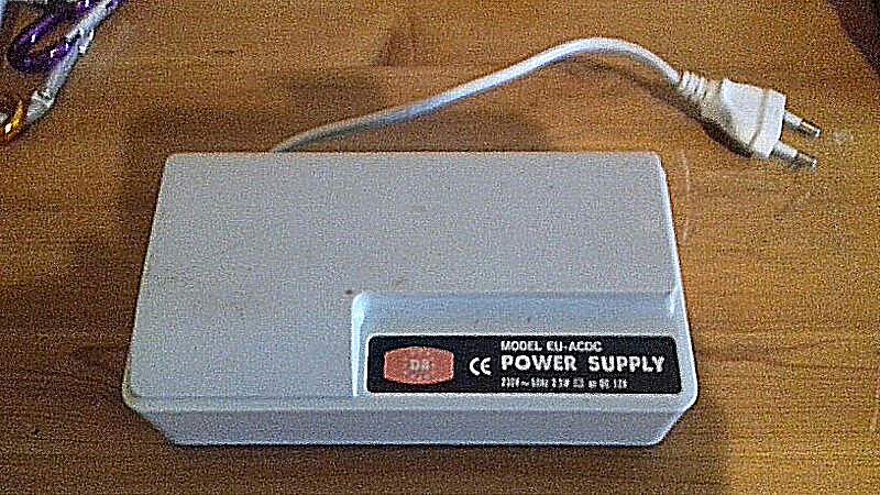

Ce boitier alimentait une TV.... peut -il servir comme transfo pour alimenter divers petits appareils en 12 v sans danger ?

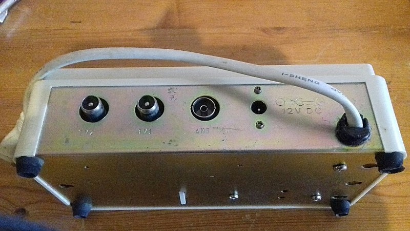

J'en doute car généralement ce genre de boitier (amplificateur tv si je ne me trompe pas) ne délivre que quelque mA. De plus je pense que la fiche avec l'inscription 12V DC n'est qu'une entrée et non une sortie.
Ça semble inscrit sur la première photo mais on ne voit pas bien, quel intensité délivre t-il ?

:hello: comme le dit Julien entrée 220V-12V c'est un ampli d'antenne. Il entre du courant mais il n'en sort pas.

Je suis aussi d'accord , entrée 220V et 12V
