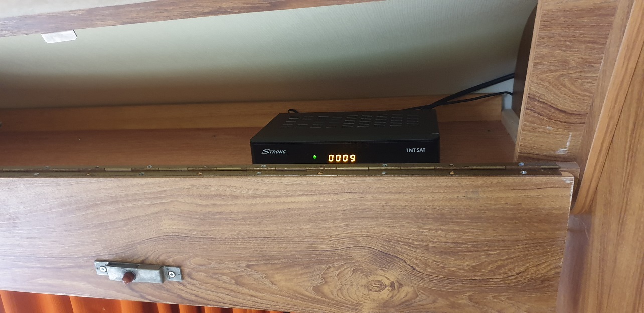

Hier je me suis penché sur l'installation et l'alimentation de mon décodeur satellite. Normalement il est alimenté par un transformateur qui délivre 12V et 1.5A maximum. J'ai donc récupéré une prise identique à l'alimentation d'origine. Après avoir rallongé le fil je l'ai branché sur l'alimentation des pompes à eau, la ligne c'est du 1.5 mm² elle devrait sans problème pourvoir alimenter deux pompes à eau et le décodeur je pense. J'ai fini par coller au double face le décodeur dans un des placards haut.
Maintenant il ne me reste plus qu'a trouver un écran. J'espère trouver un écran d'environ 24 pouces, avec fixation VESA, haut parleur et alimentation 12V possible.
Messages : 832
Re: Présentation de julienv26
Attention l'électronique n'aime pas être enfermée donc lorsqu'il sera en fonction laisser la porte ouverte
Très bonne remarque, je n'avais pas pensé à cela quand je l'ai installé. Dans l'état actuel des choses je serais obligé de laisser la porte ouverte si je veux changer les chaînes.

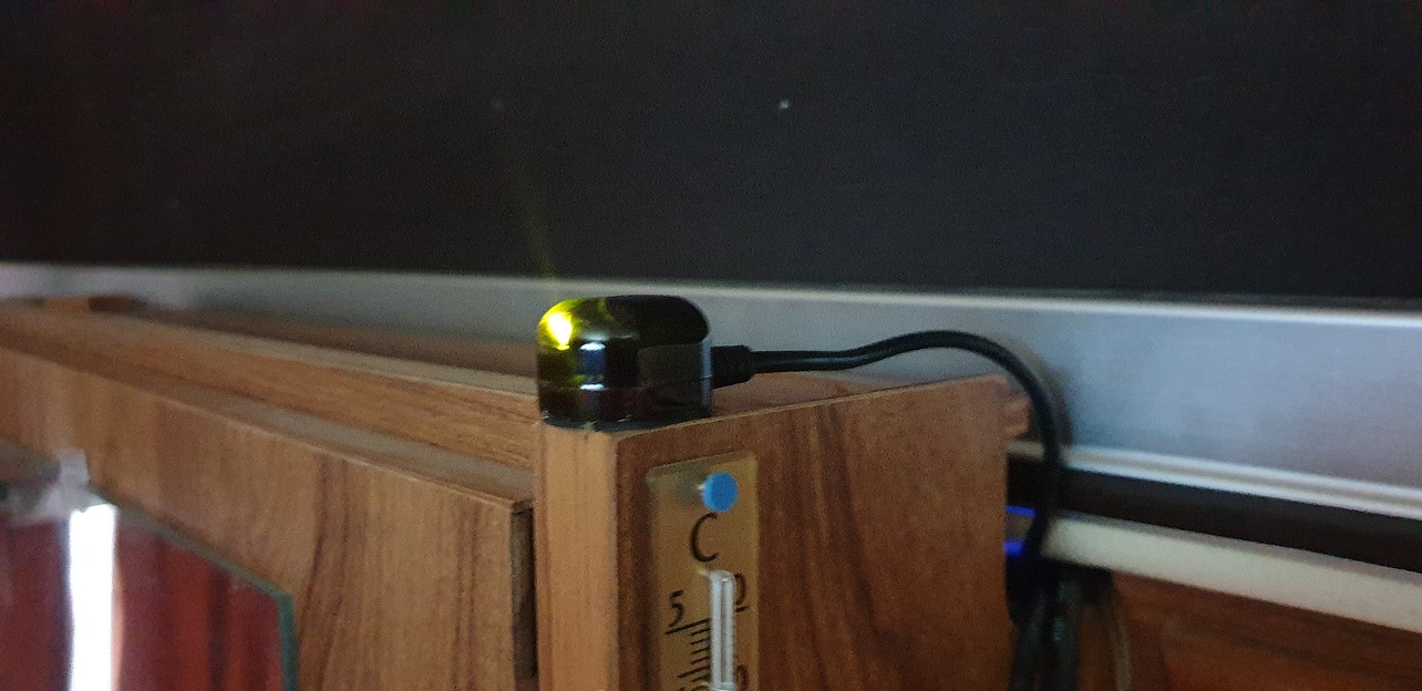

Après deux mois de repos l' : eriba : à repris du service. Avant de partir en vacances j'ai effectué d'autres modifications.

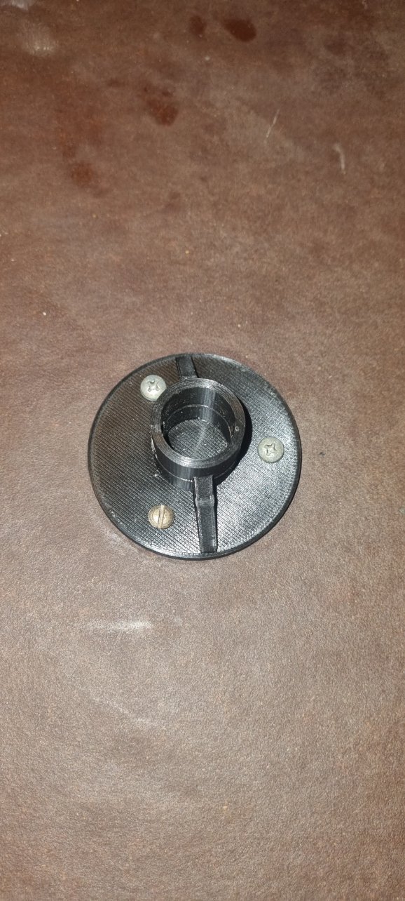

Pour commencer ajout d'un déport IR pour contrôler le décodeur satellite pour facilement:
J'ai constaté que le décodeur chauffe très peu malgré son emplacement confiné, la porte du placard reste quand même ouverte quand il est en marche.

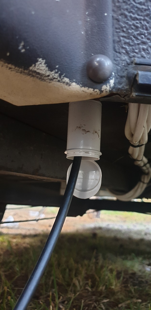

Ensuite la câble entre la parabole et le décodeur sort désormais à l'extérieur sans passer par le champignon:
La petite boite permet de ranger le connecteur F à l'abri.

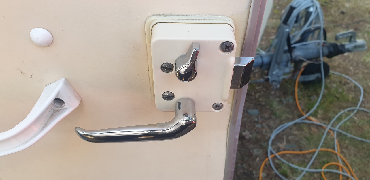

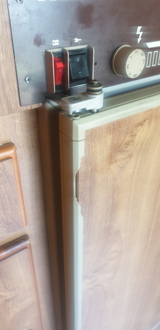

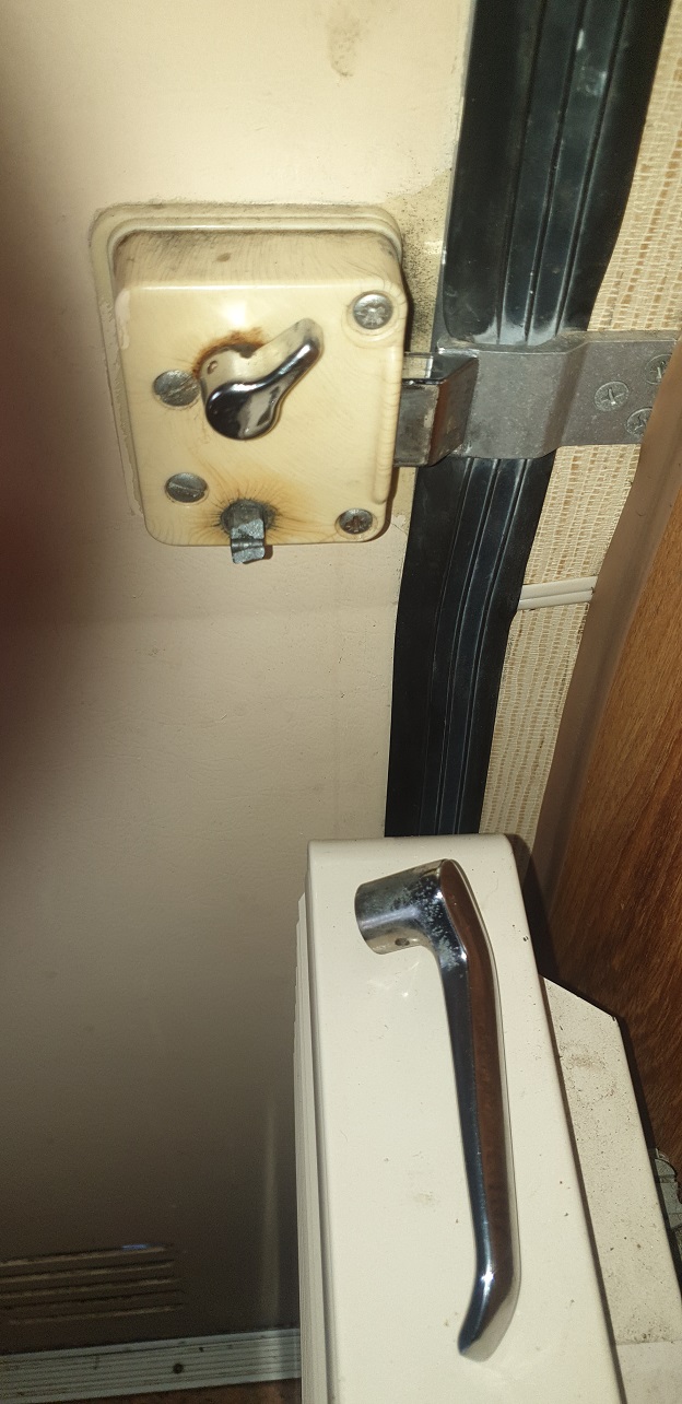

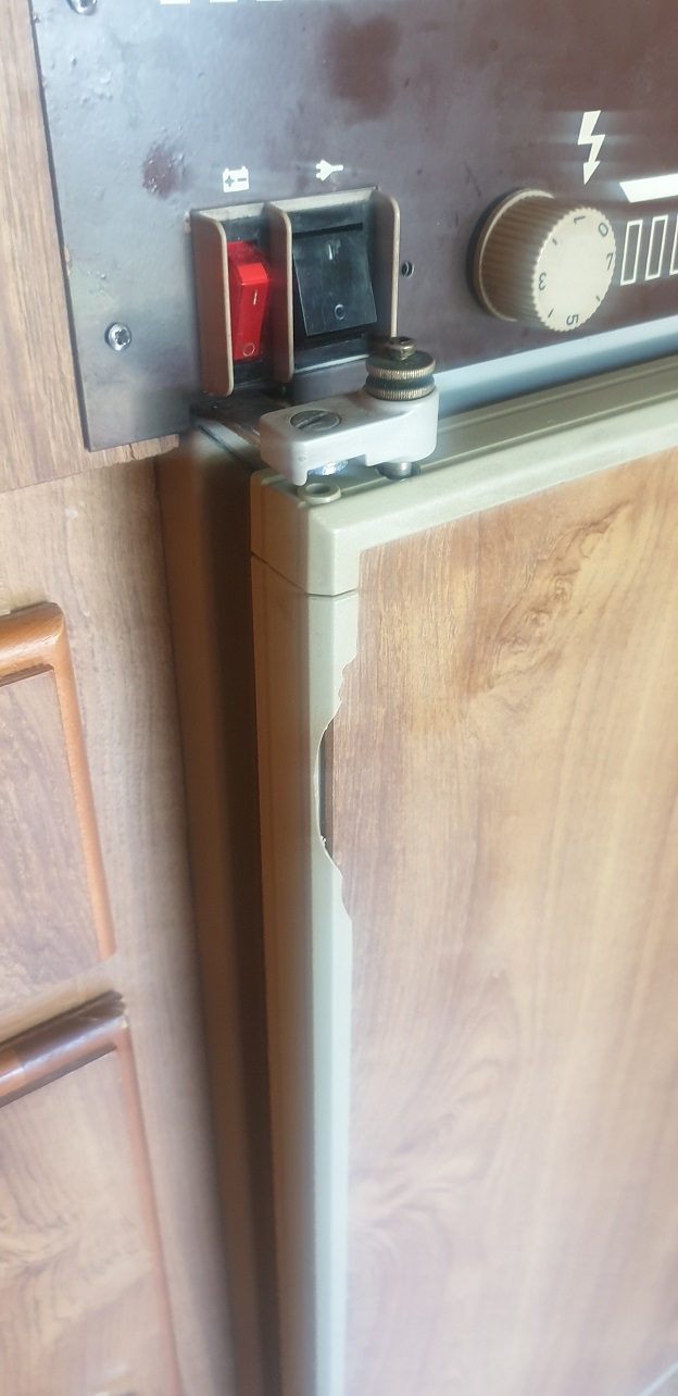

Je suis dégoutté car comme la porte s'est ouverte en roulant elle a tapé la table de la petite dînette et le contour en plastique c'est cassé:
Il a d'autres cassures du même genre à d'autres endroits, c'est juste esthétique et cela ne gène pas le fonctionnement du frigo. Si quelqu'un à une suggestion sur comment réparer cela je suis preneur.

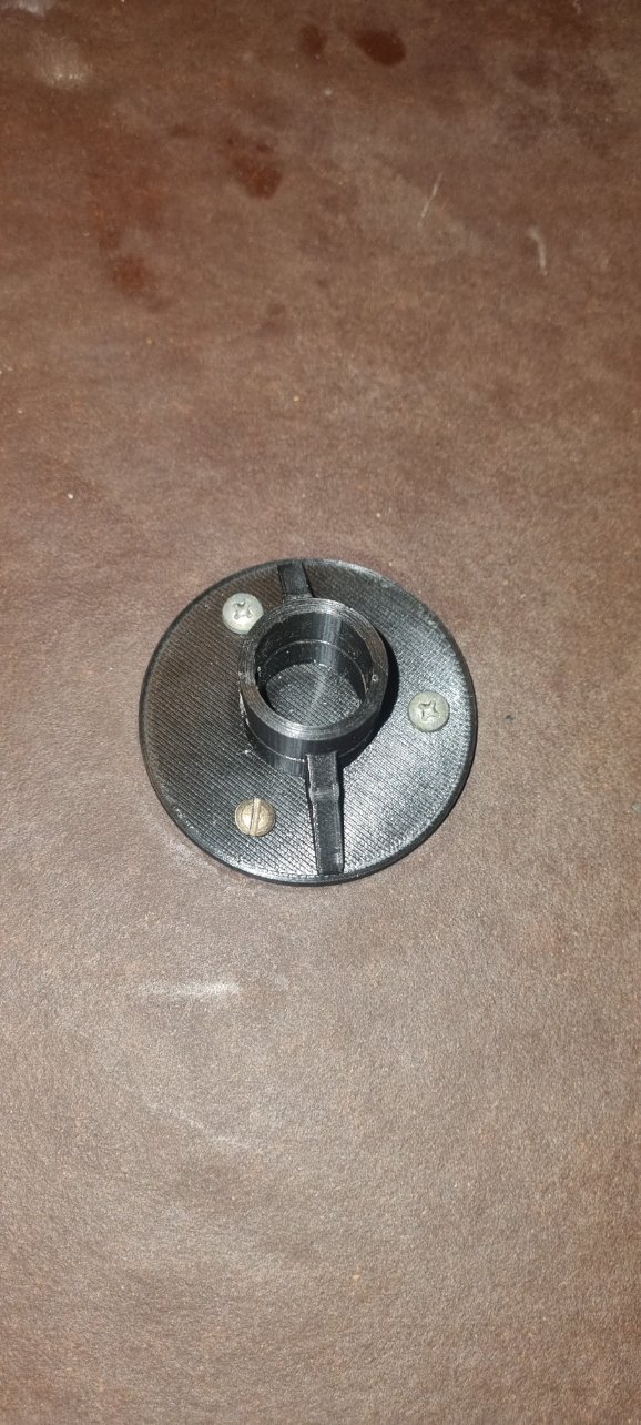

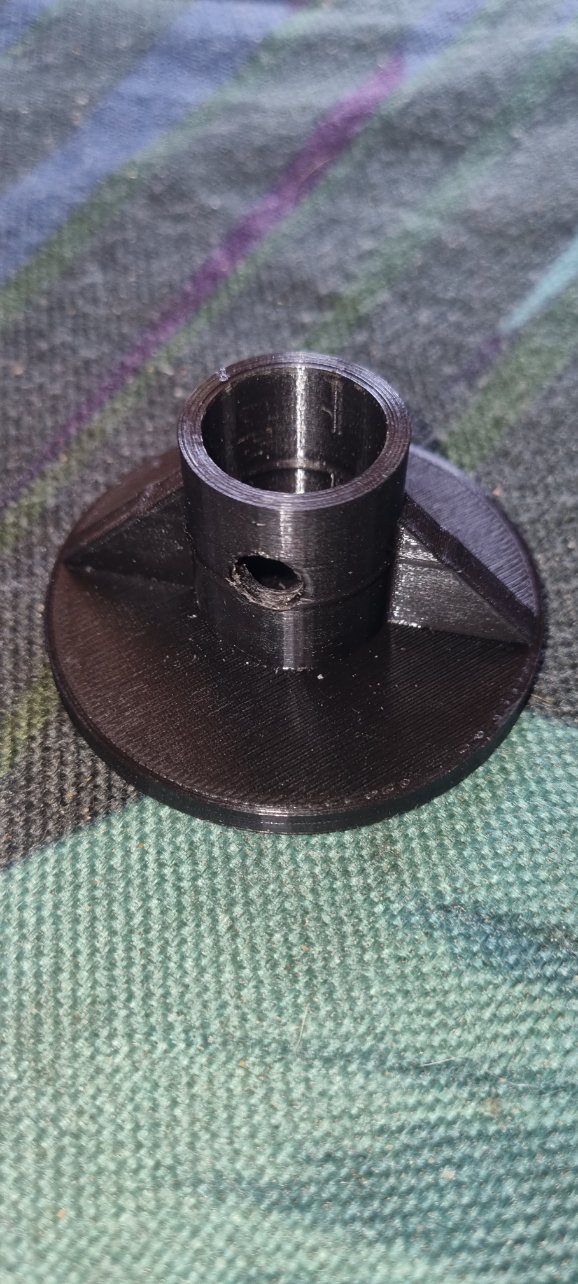

Le lendemain un autre problème survient:
Heureusement j'ai toujours une caisse à outils dans la voiture. Malgré que la cassure se situe au niveau de la clavette j'ai tenté une réparation de fortune. J'ai vissé le petit morceau de carré qui restait dans la poignée ce qui a obstrué presque entièrement le trou de la clavette. J'ai remplacé cette dernière par une petite pointe mais cette réparation n'a pas fonctionné très longtemps. Après une petite recherche sur le forum j'ai donc commandé sur NA la (coûteuse) serrure complète et je n'ai replacé que la partie intérieure:

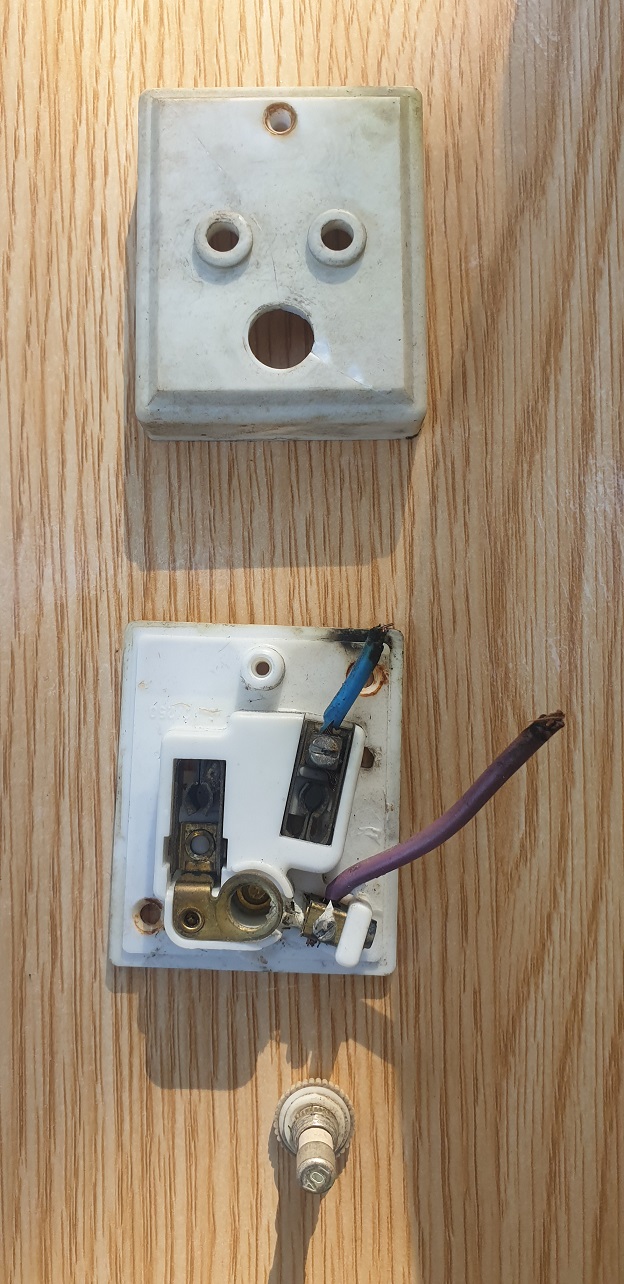

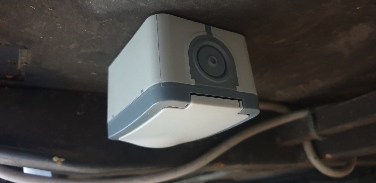

Le Lundi 29 Juillet au matin avant de rentrer travailler à Toulouse je raccorde la caravane au 220V. L'après midi ma mère arrive au camping et surprise le disjoncteur à sauté. Impossible de faire fonctionner le 220V ça disjonctait environ 10 minutes après le branchement. A mon retour j'ai trouvé la panne assez rapidement. J'ai commencé par supprimer le disjoncteur différentiel pour que je puisse localiser la panne. Le résultat a été immédiat après le branchement de la caravane: des étincelles ont jailli de dessous, elles provenaient de ça:

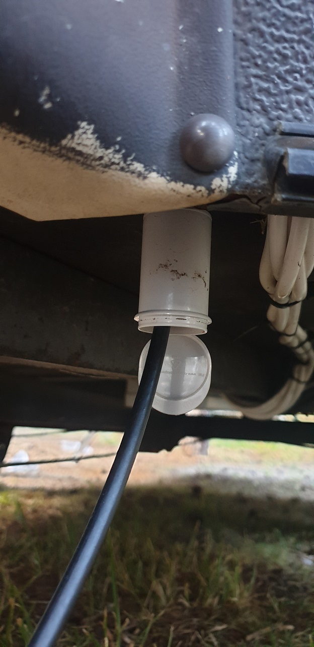

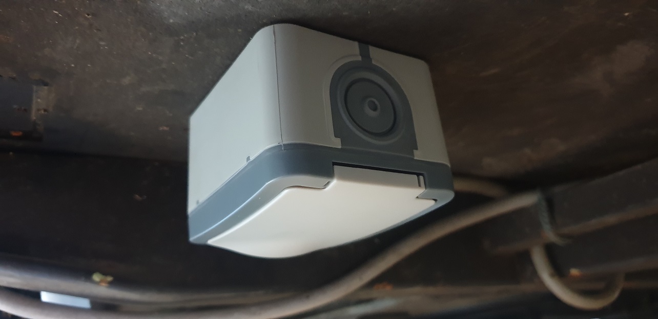

Un des anciens propriétaires à monté cette magnifique prise pas du tout étanche sous la caravane. Elle a eu un peu chaud, heureusement que le disjoncteur différentiel à fait sont travail. Je l'ai remplacé par une étanche:
Depuis la correction de ce dernier problème, et après avoir remis le disjoncteur différentiel à sa place tout fonctionne parfaitement.

Que de péripéties !!! :(

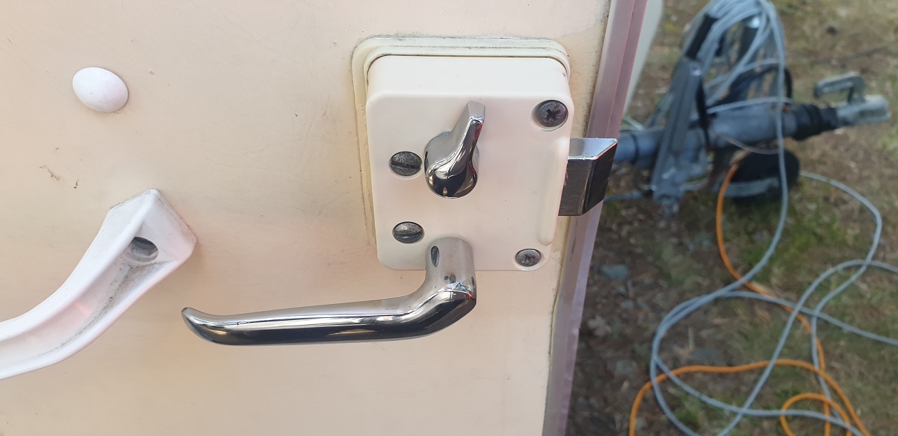

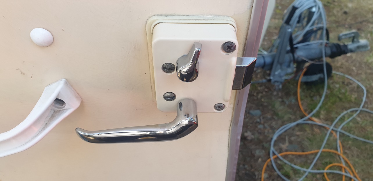

Pour la poignée de la serrure, il ne faut absolument pas tirer dessus pour fermer la porte, risque de rupture, il y a une poignée spécifique en plastique, vissée sur la porte pour cet usage, il me semble que c'est indiqué dans la notice : eriba :

Bizarrement , c'est pas la prise pourrie qui a cramée mais un court circuit sur les fils d'arrivée
tu as de drôles de méthode de diagnostique de panne ..supprimer le disjoncteur et voir où cela fume ...c'est bien l' ohmmètre aussi ;-)

Pour ton frigo tu trouveras aisément des profilés dans le commerce pour recouvrir et cacher tout ça, collé au sika par exemple.
J'ignorais cette information car je n'ai pas lu la notice :gene:. Désormais j'utilise la poignée spécifique et j'ai aussi graissé le joint avec un spray silicone pour faciliter la fermeture.
YOEL a écrit :Bizarrement , c'est pas la prise pourrie qui a cramée mais un court circuit sur les fils d'arrivée
Sans aucune certitude, je suppose que de l'eau a stagné dans la prise ce qui a occasionné un court circuit. Peut-être aussi qu'un des fils était déjà abîmé ce qui a favorisé le court circuit à cette endroit.
Il m'est arrivée de chercher longtemps des pannes au multimètre sans aucun succès et ça m'a tellement pris la tête que cette fois-ci j'ai employé cette méthode de diagnostic de panne radicale et limite dangereuse.
C'est une très bonne idée les profilés, j'en prend note, merci.

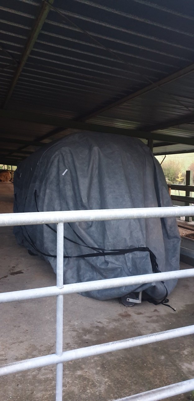

Après réparation de la bâche et depuis mi-novembre mon : eriba : est emballé et remisé dans l'attente de jours meilleurs :
Cette année elle passera l'hiver sous abris car j'ai trouvé un gardiennage à prix abordable.

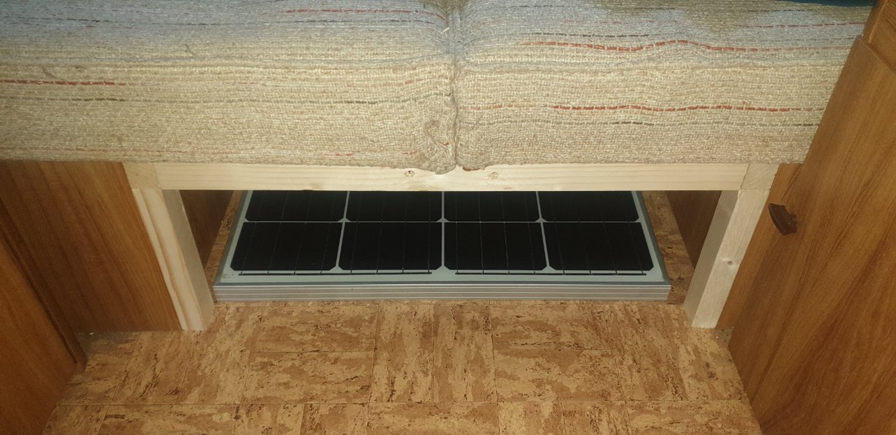

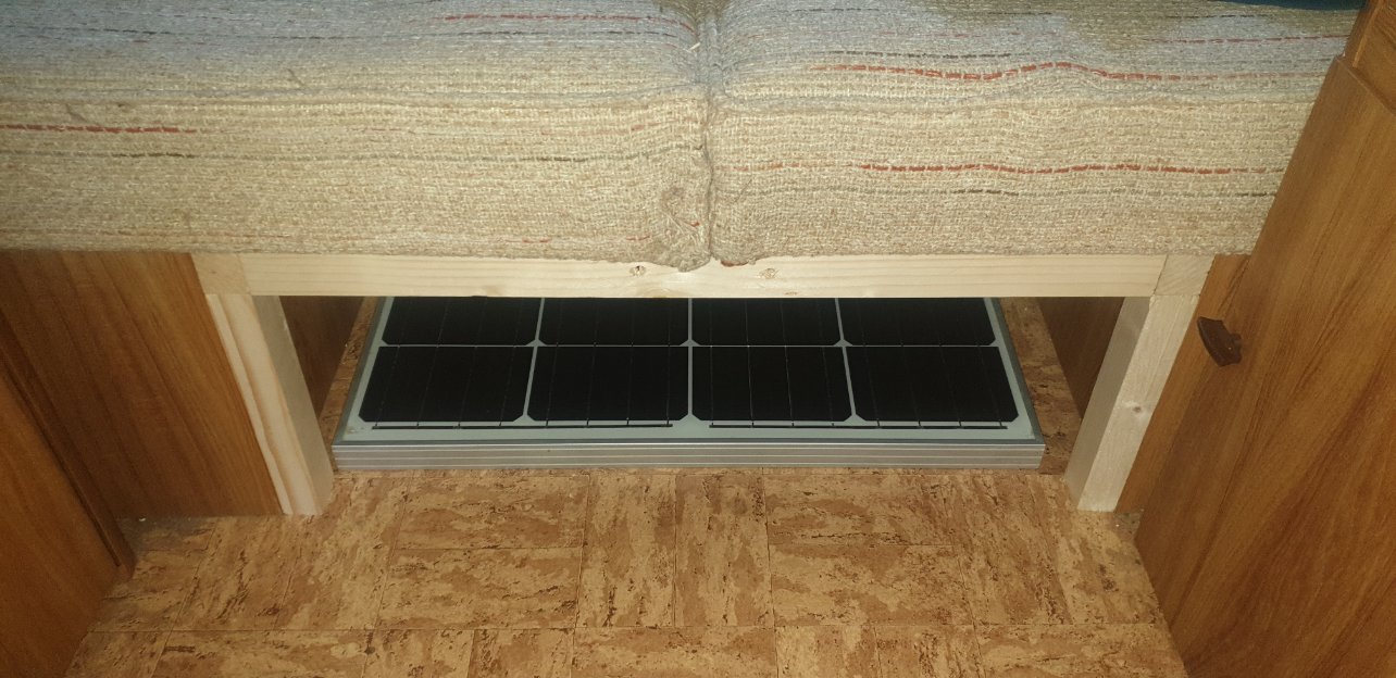

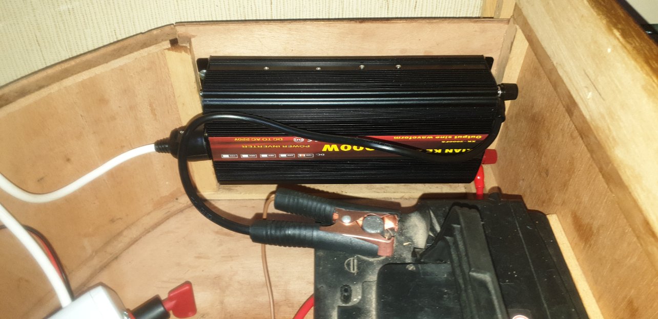

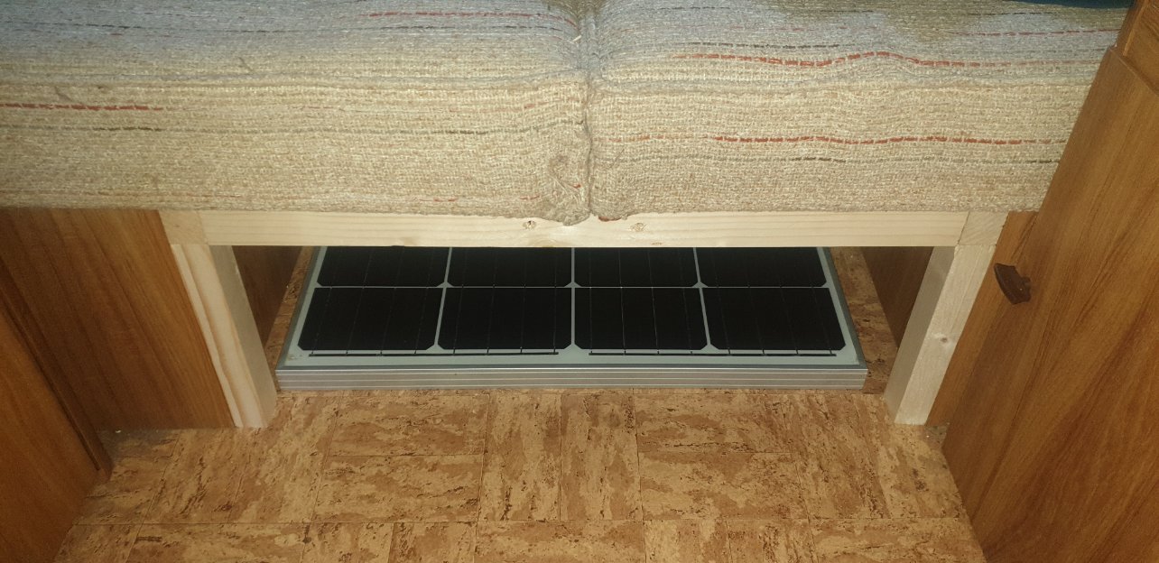

Dans l'optique de partir quelques jours en vacances la semaine prochaines j'ai sorti mon : eriba : de son gardiennage puis j'ai réalisé quelques travaux ces jours-ci.

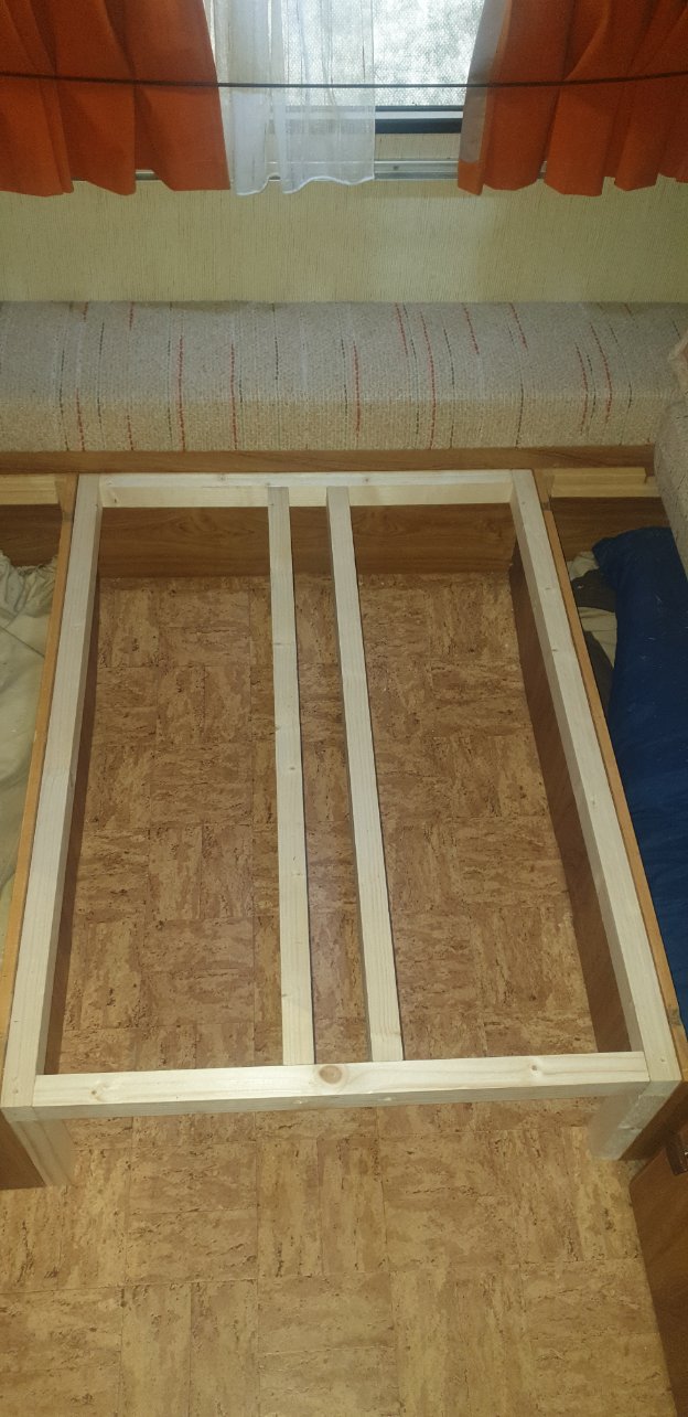

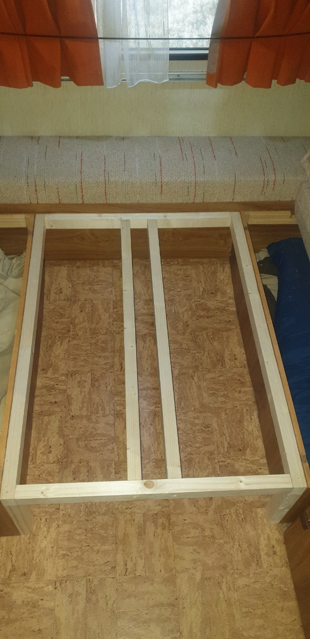

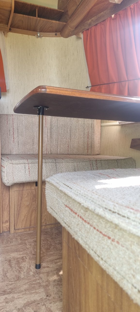

La première chose que j'ai faite c'est de modifier la dînette arrière pour avoir un lit fixe et pouvoir ranger du matériel en dessous:
Cette réalisation est entièrement réversible et je n'ai percé aucun trous dans la caravane. Je peux par exemple ranger le panneau solaire en dessous:
Le seconde chose que j'ai faite c'est d'installer un convertisseur 12/220V. J'ai commandé un modèle pur sinus de 2000W sur Aliexpress: 78,09 €. Je n'ai pas besoin d'autant de puissance mais je préfère avoir de la marge. Je l'ai placé dans le tiroir à coté de la porte ou se trouve déjà les deux batteries:
SI tout va bien, la semaine prochaine direction la mer !
Tu vas t'en servir pour faire quoi, de ton convertisseur ?
Il peut, par exemple, faire fonctionner un micro-onde.

Eribalin a écrit : sam. 27 juin 2020 16:38 Tu vas t'en servir pour faire quoi, de ton convertisseur ?
Pour l'instant pas à grand chose, j'ai juste deux ordinateurs portable à recharger (pro et perso, environ 220w cumulé). Il est donc largement surdimensionné mais bon les autres modèles que j'ai trouvé en pur sinus sont souvent aussi cher et moins puissant.

julienv26 a écrit : mer. 1 juil. 2020 01:00 Moi j'avais envie de peut être alimenter un truc comme ça:
Une machine à Pizza ? J'ai regardé des modèles équivalents : 1200W. Soit 100A en 12V. Je serais curieux de savoir ce qui se passe quand tu le branches 8|
Messages : 21122
julienv26 a écrit : mer. 1 juil. 2020 01:00 Pour l'instant pas à grand chose, j'ai juste deux ordinateurs portable à recharger (pro et perso, environ 220 w cumulé). Il est donc largement surdimensionné mais bon les autres modèles que j'ai trouvé en pur sinus sont souvent aussi cher et moins puissant.
Je n'ai pas un énorme parc de batterie et vue la production du panneau solaire j'ai finalement renoncé à remplacer mes deux batteries de 60Ah par une 100Ah à décharge lente comme je l'avais prévue au début de l'année.
La puissance convertisseur est une chose, mais ce n'est pas parce qu'il peut alimenter 3000 w qu'il le fera SI derrière tu n'as pas des batteries de puissance suffisante....
On en revient à Fabrice avec ses 5 panneaux solaires (et son éolienne) et des batteries en conséquence qui lui permettent d'utiliser des appareils de forte puissance.
Pour en revenir à ta conso de 220 w cumulés (18 amp), sur tes batteries de 120 amp, deux heures d'utilisation te donnera une décharge de 30 % de tes batteries, donc ton autonomie, avant de fatiguer les batteries et de diminuer leur durée de vie.
Quant à l'appareil à pizzas.....même pas en rêve, 100 amp !!! :mrgreen:

Je vais préciser mon idée concernant l'espèce de cuiseur à pizza. Effectivement c'est un appareil d'environ 1200W donc comme vous l'avez souligné 1200W = 220V x 5,45A = 12V x 100A.
Quand j'ai commandé le convertisseur je pensé le fixé de manière à ce qu'il soit amovible facilement mais finalement je l'ai boulonné dans le tiroir. Pour alimenter cet appareil j'aurais branché le convertisseur directement à la batterie de la voiture moteur en marche mais finalement je n'ai même pas testé.
Evidemment, comme vous l'avez souligné, débiter 100A (voir plus à cause du rendement du convertisseur) d'une batterie, surtout de petite capacité comme les miennes, ça m'étonnerais que ça soit possible.
Par contre, pensez-vous que ce soit possible d’alimenter cet appareil en raccordant le convertisseur directement au bornes de la batterie de la voiture moteur en marche ?
Messages : 21122
Voir la puissance de ton alternateur voiture, le mien dans le Land c'est un 70 Amp, donc si je branchais un appareil de 100 amp il prendrait toute la puissance de l'alternateur + ce qui lui manque dans la batterie...
Sans compter que je ne risquerai pas, risque de chauffe des fils et incendie.
Achète toi un groupe électrogène 3 ou 4 kva !!!! Ou trouve toi une pizzéria qui fait les ventes à emporter :jesors: ;-) :mdr3: :happy1:

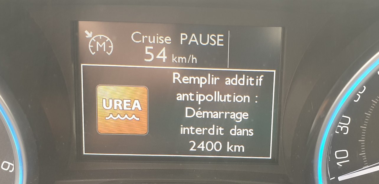

Hier j'ai pris la route pour passez quelques jours de vacances à la montage. Pendant le trajet, la voiture m'a affiché un joli message:
Vu que j'ai le coffre plein, je n'ai pas encore fait le plein d'ADBLUE car ceux qui ont conçu cette voiture on jugé pratique de mettre le bouchon pour remplir le réservoir d'additif sous la galette dans le coffre.

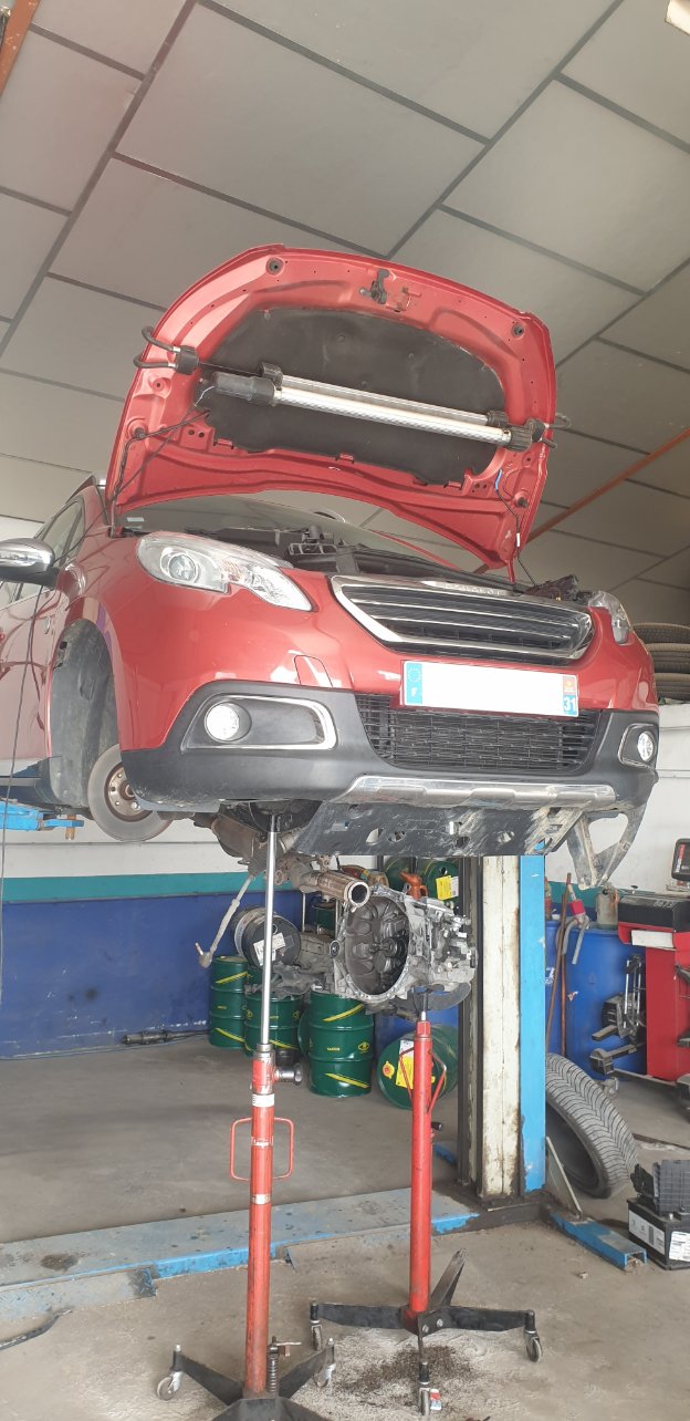

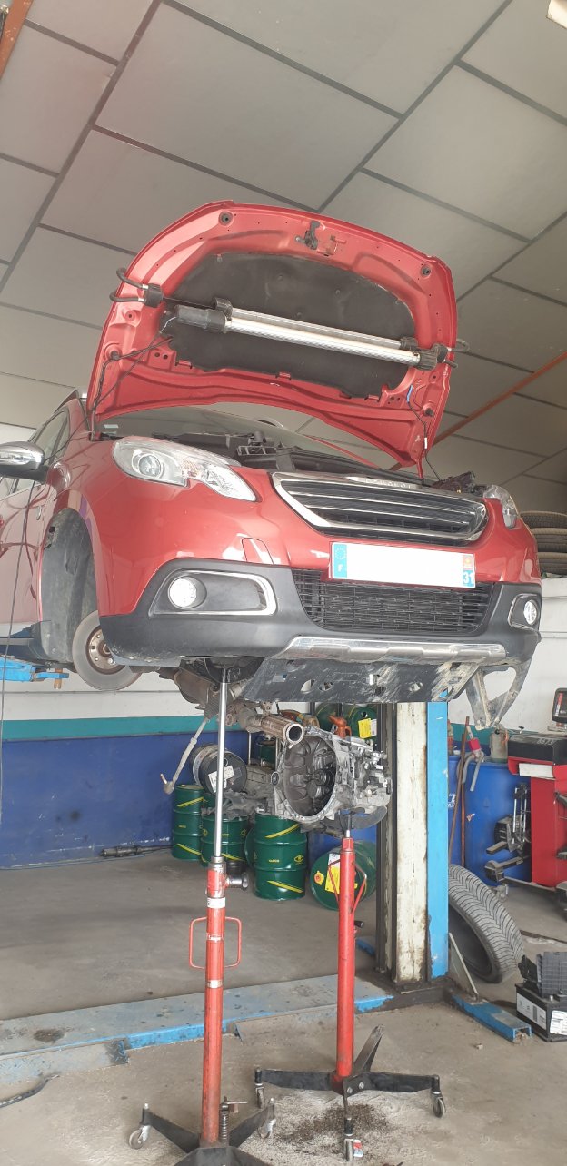

Le léger souci de passage de vitesse de ma Peugeot 2008 c'est aggravé et après un passage chez Peugeot on m'a annoncé, après m'avoir d'abord dit que la voiture n'a aucun problème, qu'il faut changer l'embrayage. Je trouve ça aberrant sur une voiture de 6 ans qui n'a que 125 000 km. Après avoir réfléchi un peu et après avoir fait plusieurs estimations de reprise je me suis résolue à la faire réparer. Par contre je ne l'ai pas amené chez Peugeot, le devis de 1700€ est pour moi inacceptable et je voulais pourvoir suivre l'avancé des réparations (interdit de rentrer dans le garage chez Peugeot).
Le volant moteur bimasse est mort et l'embrayage un peu fatigué. J'espère que ça sera le seul problème et que passé le confinement je pourrai enfin partir en vacances.

J'ai récupéré ma Peugeot 2008 fin avril avec un embrayage et un volant moteur neuf mais le problème de passage de vitesse persiste surtout la première et la seconde. Ma conclusion c'est que la boîte de vitesse est fatiguée, j'arrête les frais, elle va rester comme ça. Je trouve le passage de vitesse tellement désagréable que je ne me sers presque plus de la voiture, les seuls trajets qu'elle effectue c'est pour partir en vacances. Je pense la changer prochainement mais pour l'instant faute de budget suffisant cela attendra. J'ai préféré acquérir un petit terrain avec pour objectif de construire un abri pour mon : eriba :.
Malgré cela j'ai quand même commencé à faire quelques sorties.

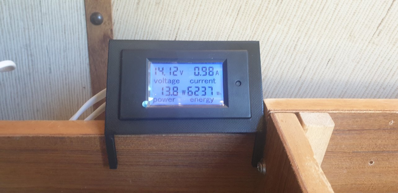

Pendant mes congés d'avril (j'ai campé pendant 12 jours devant la maison : LOL :) j'ai constaté que mes deux batteries auxiliaires (batterie de démarrage au plomb que j'avais récupérer en 2018) commencaient à montrer de gros signes de faiblesse. J'ai donc acheté une batterie au Gel: https://www.power-manutention.fr/batter ... h-241.html. Je ferais une photo de l'installation plus tard.
La seconde grosse modification ça a été de poser un wattmètre pour mesurer la consommation de tous les appareils. Avec l'imprimante 3D j'ai imprimé un support mais malheureusement il n'était pas assez solide et n'a pas survécu longtemps. Je ferais une photo quand j'aurais réalisé la version définitive. J'ai aussi posé un second wattmètre qui lui mesure uniquement la consommation du convertisseur 12V/220V:
Prochainement je vais tenter de réparer les compas de la baie arrière dont les fixations ont cassés l'année dernière. Fin juillet je vais surement partir quelques jours du coté de Font-Romeu pour voir la course de côte qui a lieu chaque année.
Je ne connais pas ton véhicule, mais souvent sur nos vieilleries, le problème de passage de vitesse, 1ère et seconde ou M.A. vient d'un mauvais réglage de la course d'embrayage, (ne débraie pas assez) voir si la commande est par câble ou hydraulique..... mais possibilité de réglage dans les deux cas !!
Mes connaissances en mécaniques sont assez faible sur les modèles récent, je sais que la commande est hydraulique. Hier soir j'ai à nouveau étudié le sujet et visiblement aucun réglage, il y aurait un espèce de rattrapage automatique. Cette semaine je vais peut être déposer la batterie, son bac et le calculateur qui se trouve au dessus pour avoir accès à la tringlerie et au récepteur d'embrayage pour voir si je peux régler quelque chose. Qu'est ce que je regrette l'époque ou la mécanique était simple comme sur les 205 sur lesquelles retendre un câble d'embrayage était facile et ne nécessité pas de démonter la moitié de la voiture.

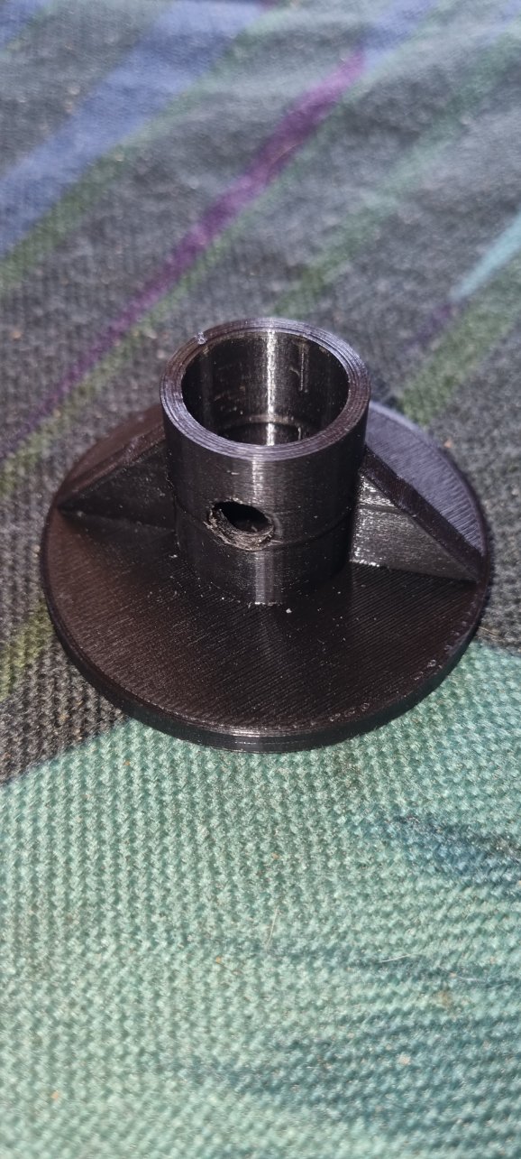

J'ai presque fini toutes les modifications que je voulais faire et j'espère pouvoir faire ma première sortie de l'année prochainement. Je devais partir début avril mais j'ai eu le Covid le premier jour de mes vacances et je n'ai donc pas pu partir.
Une des modifications que j'ai effectuée, c'est le remplacement de la fixation du pied de la table de la dinette qui a cassé. Elle avait déjà était réparée par un ancien propriétaire. Possédant une imprimante 3D je l'ai donc modélisée et imprimée avec un remplissage à 100%:
La pièce est brute, je n'ai pas fait de finition, la qualité me satisfait et il n'y a pas trop de défaut.
J'ai percé les trous de fixation en me servant de l'ancienne embase comme gabarit.
Et voici le résultat après avoir remis la table en place:
Si des personnes sont intéressées par le fichier, n'hésitez pas à me contacter.
Messages : 21122
Ça existe tout fait, pour 4.50 roros !!
https://www.loisirs-caravaning.fr/quinc ... 57004.html
Belle initiative quand même :super:

Exactement LANDERIBA ça existe tout fait, j'ai aussi trouvé ce lien dans un autre post, par contre les frais de port sont aberrant, 12€, ce qui nous fait au total 16€50 ! La ça vaut le coup de prendre le temps de le modéliser et de l'imprimer je pense, il faudrait que je calcule précisément mais je pense être à moins de 1€ de coût total.

https://www.opencad.fr/
Ça vaut très souvent le coup pour la simple et bonne raison que certaines pièces seront bientôt difficiles voire impossibles à trouver sur nos anciennes Ériba. Certains fournisseurs se gavent outrageusement, pour un simple bout de plastique. J'aime bien aussi l'idée de l'open source, contribuer au groupe comme le font les participants sur les différents forums. :super: :super: aussi les plages Narbonnaises...
