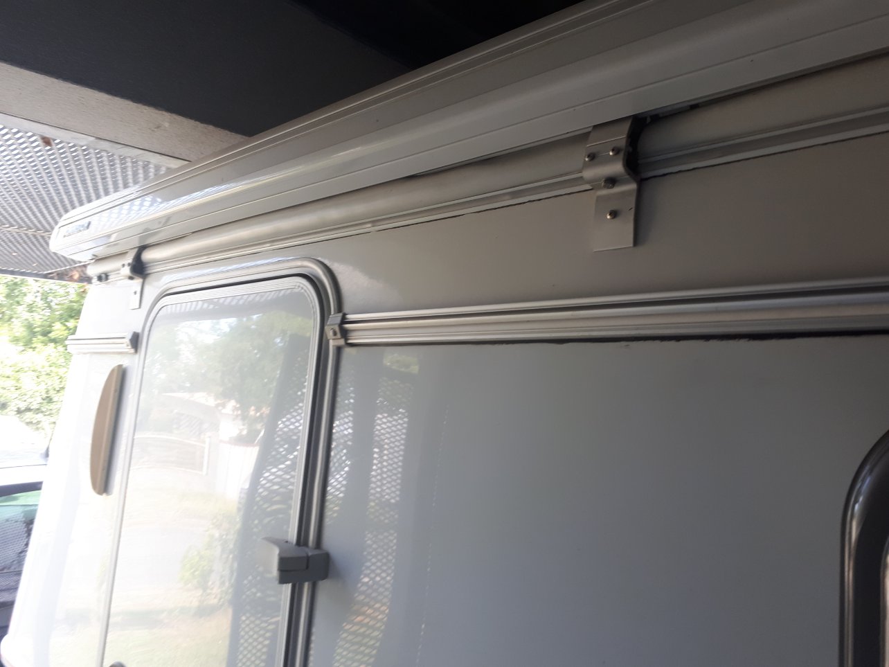

J'ai besoin de vos conseils concernant un auvent que je veux installer malgré la présence d'un store THULE 2000 pour ceux qui connaissent.
Ma Eriba est une 230GT mais sur la photo vous verrez que pour installer le store ils ont mit des supports qui condamnent le rail glissière :( .
Store thules 2000
Store thules 2000
J'ai vu ce modèle mais je pense avoir besoin quand même de la glissière d'origine :-/ . Avez vous une expériences sur ce genre de problèmes ?

Ce n'est pas une autre glissière en dessous de celle qui maintient le store ?????

vince41 a écrit : dim. 24 mai 2020 10:30 Ce n'est pas une autre glissière en dessous de celle qui maintient le store ?????
Si mais celle ci est beaucoup plus bas. Je pense que c'est pour mettre des pares soleil au dessus des fenêtres.

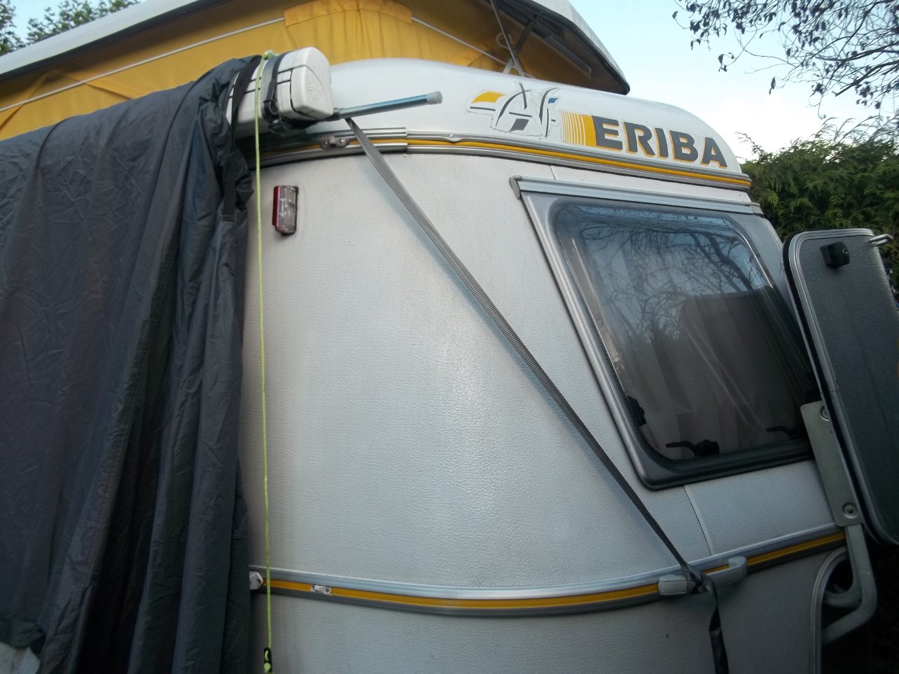

Re: Cohabitation store et Auvent
Ceux qui ont installé le store sont des ânes. Le seul bon montage est celui-ci, sur rail collé sur le toit. Le rail d'auvent reste utilisable

Boulhaya a écrit : dim. 24 mai 2020 10:58 Ceux qui ont installé le store sont des ânes. Le seul bon montage est celui-ci, sur rail collé sur le toit. Le rail d'auvent reste utilisableDSC_0578.JPG
Je ne sais pas si ce sont des ânes, cela devait convenir aux anciens propriétaires.
j'ai acheté cette Eriba avec le store déjà installé et les 230 gt sont quand même assez rares sur le marché de l'occasion. Si j'avais eu le choix, je ne l'aurais pas installé mais maintenant que c'est fait la seule solution pour moi est de faire avec.
