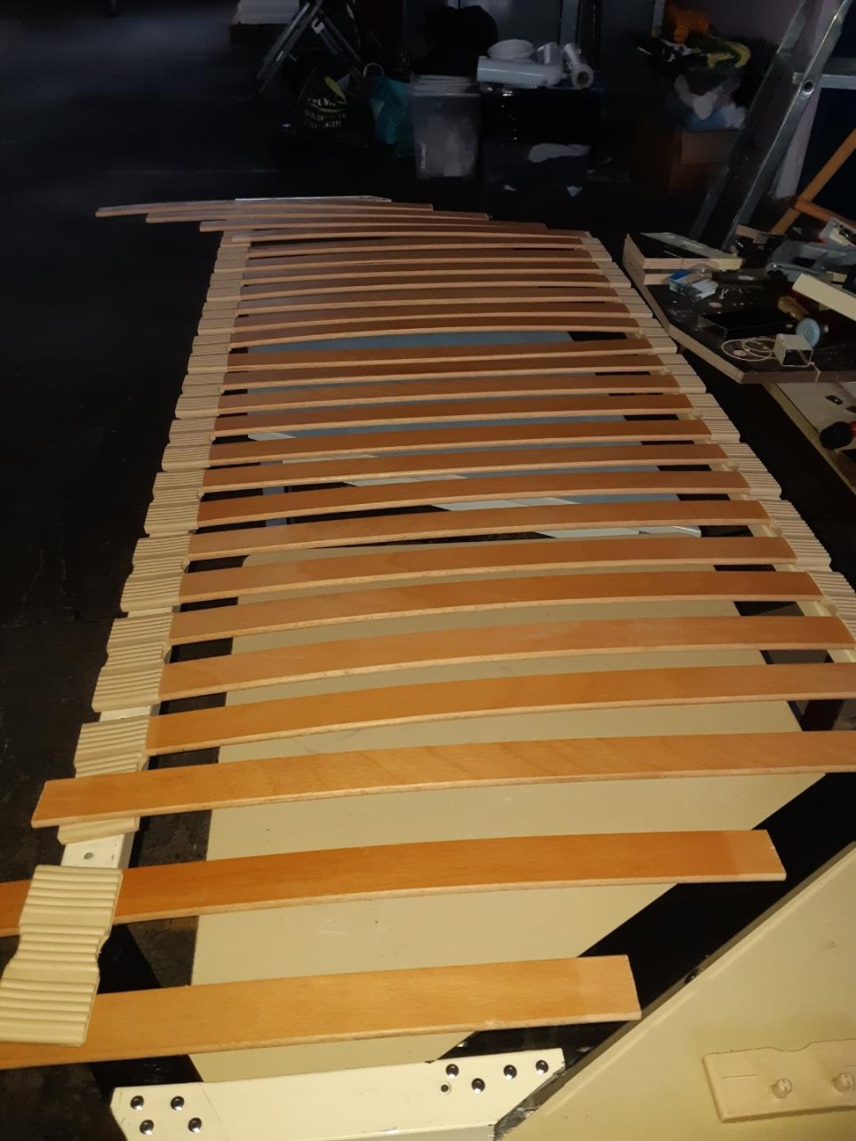

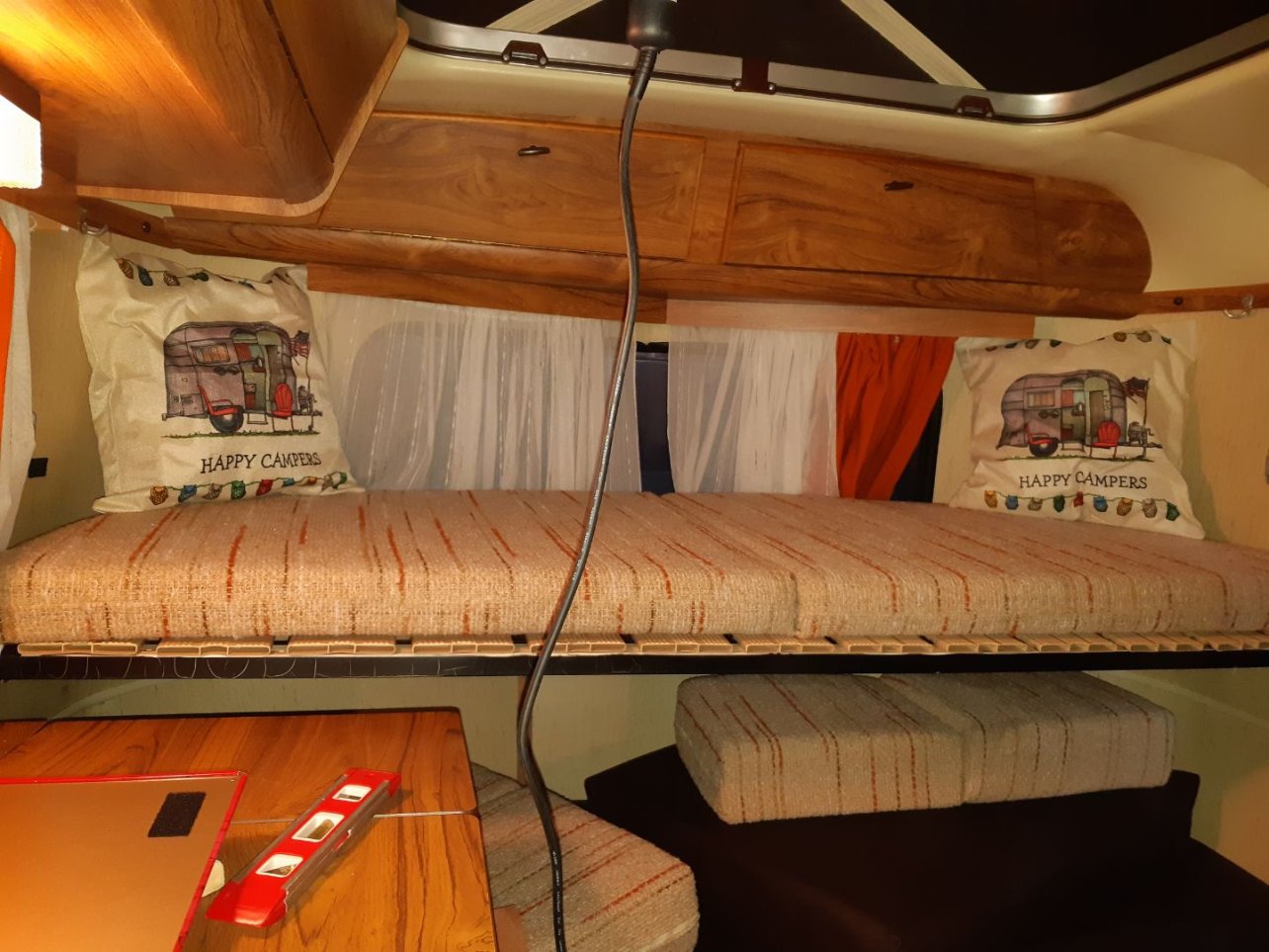

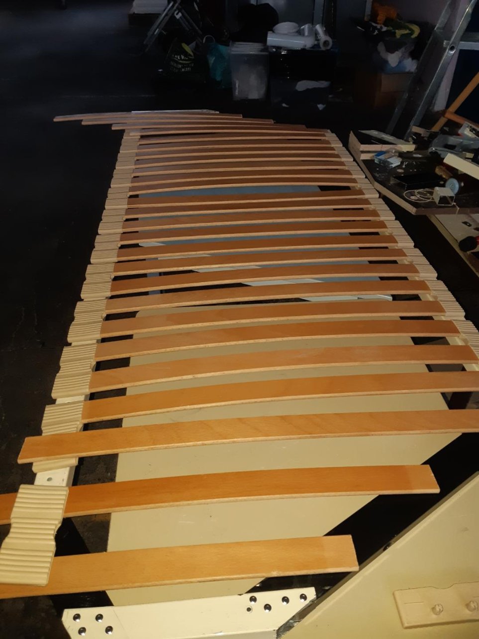

Récupération  d'un sommier deux places et comment se démonter l 'épaule sans disqueuse
