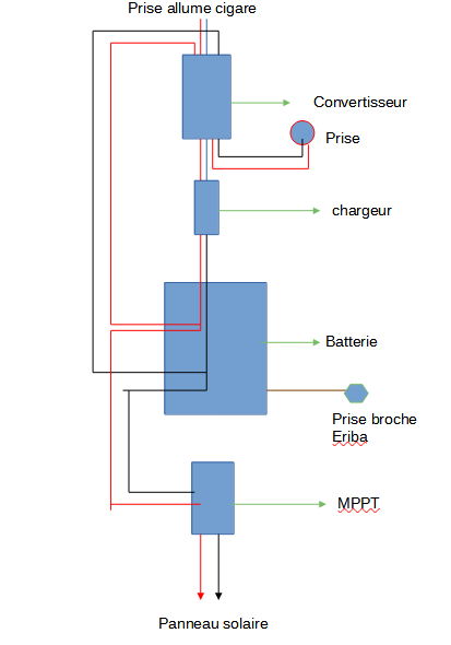

Bonjour à toutes et à tous.
Bon j’ai des idées qui me passent par la tête pour une autonomie éclectique.
Une de mes idées du moment, c’est une batterie Nomade fabrication maison, rechargeable sur le 220, sur le 12 v voiture via prise allume cigare et solaire. Une premiere estimation rapide avec batterie Lithium 100ah et du bons matos un cout de 800 euros. ( sans le panneau solaire, ca j ai pas encore reflechi :nonon: )
Objectif numéro un = Autonomie en nomade, ce qui m’arrive finalement plus souvent que je l’avais prévu, donc alimentation Eriba et rechargement Ordi, téléphones, piles etc...( consommation estimée environ 450W/H). La batterie sera branchée à : eriba : via la prise 13 broches.
Objectif numéro deux= pouvoir me servir de cette batterie nomade pour alimenter des outils de bricolage ( ponceuse, perceuse, scie sauteuse) et aussi des ordinateurs, projecteur pour des animations natures.
Simplement voila, l’électricité et moi , ça colle pas toujours. :pleur4:
Je vais essayer d ‘être le plus clair possible. Ceci n ‘est pas une idée fixe, si c’est pas faisable ou trop compliqué je passerai à un plan B que j’ai pas encore. Ou supprimer mon objectif numéro deux.
L’idée serait de rassembler dans une caisse .
• Une batterie Lithium
• Un convertisseur 12/220
• Un chargeur
• Un MPTT
J’ai essayé de faire un schéma, je sais c est trés simplifié :fatigue:
Une de mes question est :
la batterie est branchée au convertisseur pour utilsation des prises pour alimenter des appareils. est ce que je dois mettre un interupteurpour couper ce circuit si je recharge la batterie via la prise allume cigare ?
deuxieme question : si vous me dite tt va exploser :boum: j'arrête tout :ange:
Il y aura des fusibles sur les lignes courant positif.
Je n'ai pas encore fait de calcul de puissance et tout ca, ca viendra si c'est eventuellement envisageable
Voila si vous avez un oeil eclairé et avisé sur ca, je suis preneur de tt vos remarques.
Merci à vous tous :amen:
Patrick

Pas tout compris dans ton schéma, mais surtout je penses que ta batterie 100 Ah ne fera pas long feu avec de l'outillage 220V derrière ton convertisseur :rouge:
Perso c'est ce que j'ai pour juste frigo à compression, lampes LED et charge tel etc ...
Avec 1 ou 2 panneau solaire de 100W selon l'ensoleillement :)

vince41 a écrit : mar. 6 févr. 2024 19:27 Pas tout compris dans ton schéma, mais surtout je pense que ta batterie 100 Ah ne fera pas long feu avec de l'outillage 220V derrière ton convertisseur :rouge:
Merci pour ta réponse.
Pas long feu, oui je le pense aussi mais ce sera que du ponctuel, pas d'usage intensif. Je ne sais du tout combien de temps ça peut durer.
Messages : 21028
Re: Batterie Nomade fabrication Maison
Ne perd pas de vue que ta machine, qui fait par exemple, 750 w sur le secteur 240 volts, soit 3 amp, de l'autre coté du convertisseur fera toujours 750 w mais en 12 volts, soit 62 amp. Donc ta prise allume cigare va fumer ainsi que les fils qui l'alimente !! Je néglige le rendement du convertisseur qui n'est pas de 100%.
Comme pour ton frigo qui fait 120 w sur le 240 v c'est 0.5 amp, mais sur le 12v c'est 10 amp, et la batterie ne va pas tenir longtemps !!
A noter qu'une prise allume cigare c'est 10 Amp sur la plupart de véhicules.
Une batterie liquide il ne faut pas la décharger de plus de 30%
Une batterie AGM on peut aller jusqu'à maxi 50%
Une batterie lithium jusqu'à 100%
Soit avec une batterie de 100 Ah, pour un frigo : 3 heures dans le 1er cas, 5 heures dans le second cas et 10 pour le dernier.

En plus de ce qu'explique Jean Pierre :
Je disais donc, le problème avec ton schéma c'est que tout est interconnecté tu vas avoir des retours de tension entre le chargeur et le MPPT en 12V .
Il faudrait déjà, soit des relais statiques pour couper la recharge panneau lors de l'utilisation du chargeur de batterie et vice et versa (une sorte d’interverrouillage) .
Ou bien un commutateur, mais ce qui va être chiant dans ce cas, c'est que si tu oublies de couper le chargeur lors d'un arrêt camping ,tes panneaux ne rechargeront pas ta batterie et le chargeur va continuer à tirer sur la batterie via le convertisseur 12V/230V.
Il te videra la batterie pour tenter de la recharger (bon! tu vas me dire ; y a des sécus tension basse batterie sur les convertisseurs, il s'arrêtera avant que la tension batterie ne tombe sous un certain seuil ( aux alentour de 10V). (à moins que tu ne trouves la formule du rendement = 1 :mrgreen: )
l'idéal est de couper l'alim 12V du convertisseur quand tu ne te sers pas de ta prise 230V.
Ainsi le chargeur par là même ne fonctionnera pas en boucle.
Si tu optes pour du li Ion (lithium) pour ta "super batterie 100Ah" choisi un très bon BSI avec de multiples sondes de température, car si tu retrouves mon post ; j'ai eu 2 exemples de feu de Bengale avec des accus de cette sorte. Mais je pense que tu as dû te rencarder sur le net :malin1:
J'avais autre chose en tête avec ton schéma, mais j'ai oublié :amen:

Merci Rey .. :super:
Oui je suis d'accord et je comprends. Mon idée est faisable mais demande des compétences que mon cerveau (non cablé) n'a pas :hehe:
