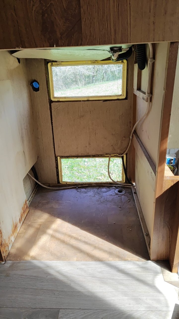

Bonjour!
Marre des 15° dans le frigo avec 25° dehors!
Je ne suis jamais arrivé à faire fonctionner ce frigo: surveillance de horizontalité de la caravane, jusqu’à 3 ventilos, des réglages aux petits poils en suivant les conseils de tous ceux qui disaient que chez eux c'était super. Rien n'y a fait.....
Alors... Nous avons acheté un petit frigo à compression qui a l'air assez silencieux. Un peu plus petit que le Dométic RM330 qui faisait 70 l, celui-ci fait 65 l
Il fonctionne en 12 et 24 V. Je roule sur le 12 v de la voiture et à l'étape le 220 v me fournit le 24 v par une alimentation stabilisée qui donne 150 w.
Il y a un peu de bricoles à faire mais j'aime ça.
Je vous mettrai des photos dès que j'ai fini !

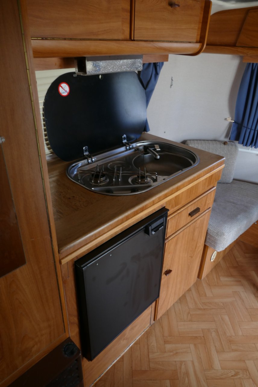

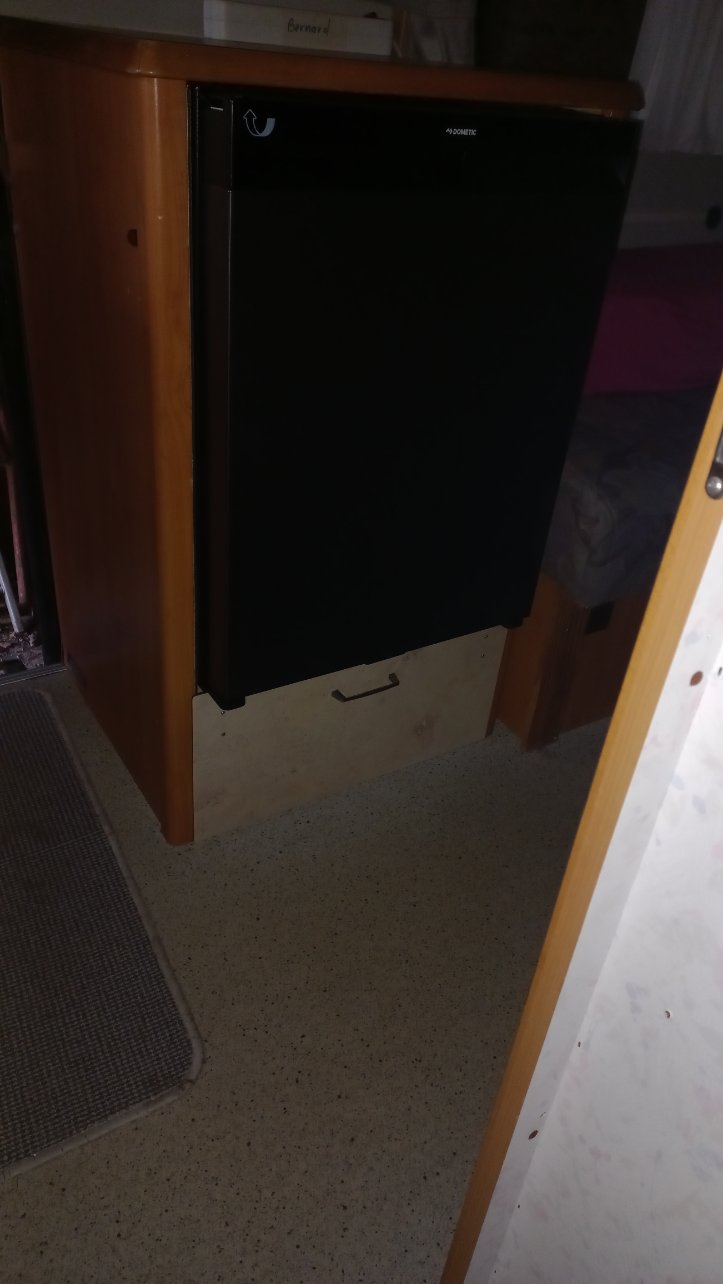

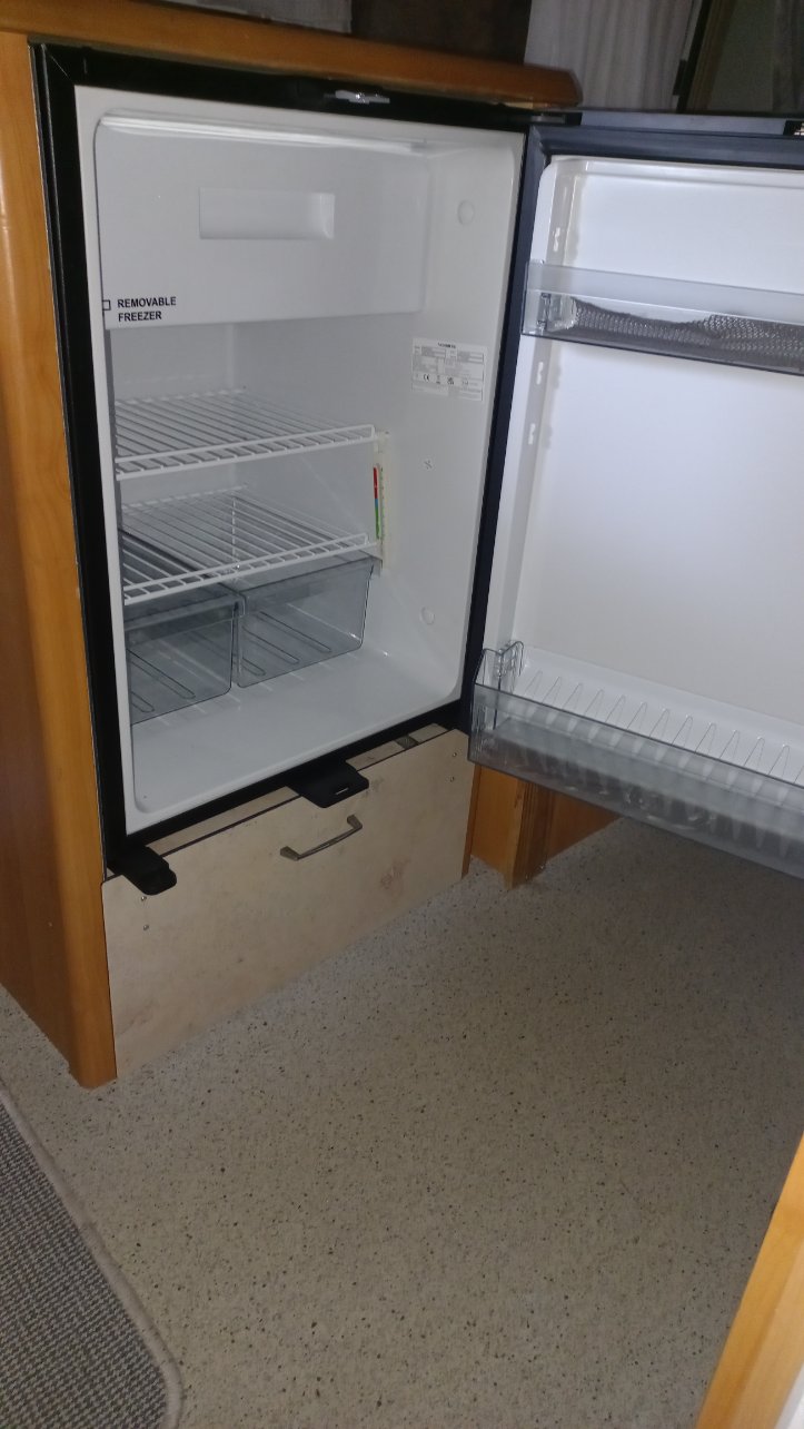

J'avais dit que je vous mettrai des photos ! Ça va pas trop mal!

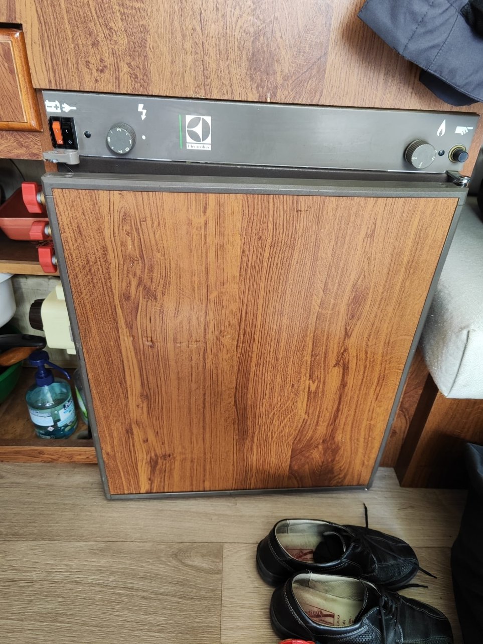

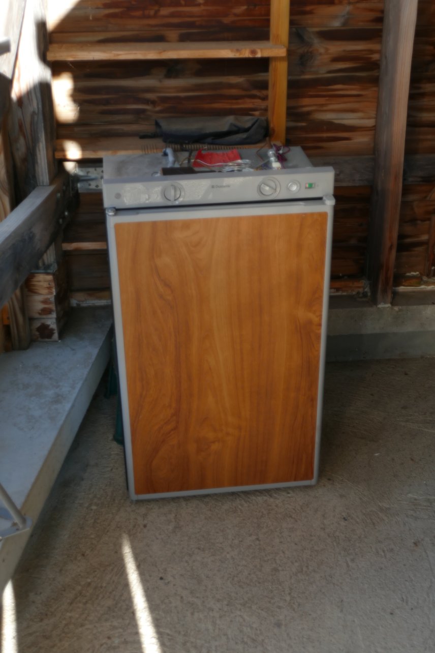

Pour ceux qui voudraient rester à l’absorption j'ai un frigo qui à quelques années mais qui fait ce qu'il peut.

Re: Je passe à la compression.

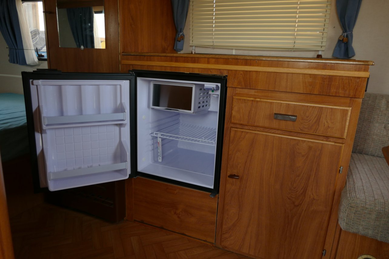

Vos désirs sont des ordres!
Mais pour ce qui est de la fraîcheur c'est loupé: il n'est pas en route...

Intéressant. Est-ce que ce frigo peut se poser malgré le passage de roue? D'après les photos, cela semblerait mais j'aimerais avoir confirmation.

Vu la hauteur où il a été placé ....Troll92 a écrit : lun. 8 juil. 2024 12:16 Intéressant. Est-ce que ce frigo peut se poser malgré le passage de roue? D'après les photos, cela semblerait mais j'aimerais avoir confirmation.
Merci JP pour ton sens de l'observation!
En effet, il passe au-dessus du passage de roue. Il faut faire une tablette au niveau du passage de roue. Il y a deux ou trois bricoles à faire mais rien de bien sorcier.
Pour Lolo, est-ce que ça répond à ta question?
En ce qui me concerne, oui, c'est clair.

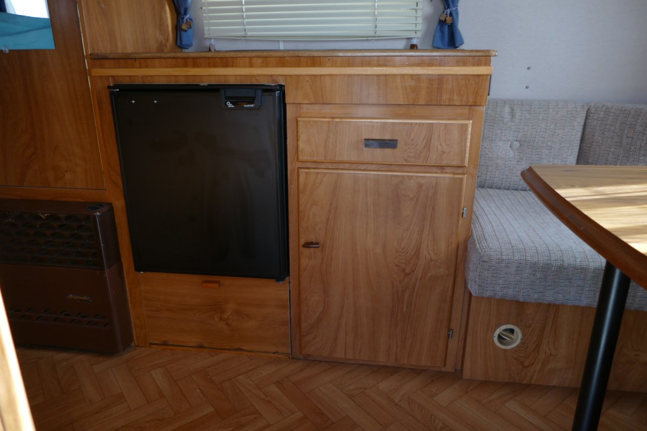

Comme Jean Yvon, j'en avait marre de ce p*****n de frigo qui dégelait mes beefsteak et mes mergez et qui réchauffait mes bières, je suis passé à la compression et depuis que du bonheur, avec 28° sur la route il reste à 4° dedans avec l'alimentation de la tractrice sans faire chauffer la prise 13 broches. J'ai passé une nuit en sauvage branché sur la batterie de la caravane (AGM 65A) au matin j'avais encore 12,4V à la batterie.
Voici le lien du frigo que j'ai installé :
https://www.frigolab.eu/fr/refrigerateu ... 85968.html
Et l'alimentation 220V - 12V 360W :
https://www.amazon.fr/Alimentation-Dali ... atf_rp_4_i
Photos de l'installation: Le frigo passe dessus le passage de roue et j'ai pu mettre la batterie dessous.

Super comme boulot!
J'aurais quand même essayé de ne pas tout mettre du même coté...

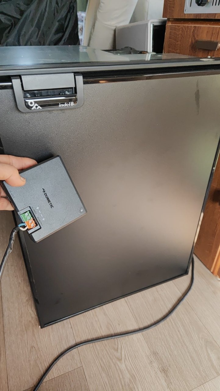

Salut!
Chose promise chose due !
Mon alimentation est une Dometic MPS 50.
Attention : c'est une alimentation double. Un coté 220 v l'autre le 12v de la voiture. Je n'ai donc à m'occuper de rien : le frigo est en bi-alimentation automatique. Quand je fournis du 220 v, il tourne en 24 v et quand je suis en traction il tourne en 12v.
Bonjour,JeanYvon a écrit : jeu. 4 juil. 2024 17:37
j'ai démonté le frigo et je suis donc en recherche d'un modèle.
Pour être sûr d'avoir tout compris, ton alimentation stabilisée 12/24 sur 220 fait la commutation automatiquement ? Ou y a un branchement spécial à faire ?
C'est à dire qu'en roulant tu es sur la batterie de la voiture et à l'arrivée en branchant le 220 sur la caravane ça commute tout seul ?
J'ai à priori 2 fils qui alimentaient l'ancien. Un noir qui semble être le 12 v et un blanc avec terre, donc le 220 v.
Merci de tes éclaircissements.

Bon j'ai attaqué la caravane...
Compas de fenêtre changés
Le frigo maintenant
Le frigo maintenant

J'ai commandé le indeb b cruise85 chez neb.fr
Trop sympa Virginie... lol
ET j'ai également déjà reçu le transfo DOMETIC DPS-R 135
Des photos lors de l'installation
A +
Philippe
A +
Philippe

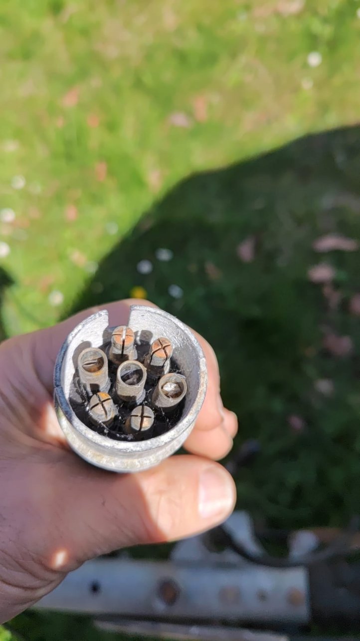

Bon frigo reçu je commence l'installation mais j'ai un soucis électrique. J'ai l'impression que le 12 v n'arrive pas dans la caravane. J'ai bien les feux qui s'allument et clignotent mais pas de jus sur le câble qui alimentait l'ancien frigo
Une idée de où chercher ? J'ai cru voir une boite de dérivation sous le plancher, je vais tenter là mais peut il y avoir un fusible ou un truc comme ça.
En 220 v ça marche impec. Juste le ventilateur du frigo que je trouve un peu bruyant... A explorer
Merci.
Merci.
- Messages : 21341
Un peu plus de renseignements ne saurait nuire !!!
Il vient d'où le 12 V ??
Si de la voiture, quelle prise ? 7 ou 13 broches ? Et l'ancien frigo, il fonctionnait sur le 12 v ??
Dans la boite sous le plancher il n'y a "normalement" que des connecteurs.

Alors le 12 v vient de la voiture en effet. Il y a un boiter sous le plancher d'où partent les câbles vers les feux et un ou deux, faut que j'aille voir dessous, vers l'intérieur de la caravane.
Le frigo enlevé fonctionnait au gaz/12v/220v donc j'ai récupéré les fils lors du démontage.
Après je pense que le frigo était HS depuis belle lurette et on s'en servait plus. C'est ma fille qui a voulu repartir avec tout ça.
La prise de la caravane est une 7 broches. L'ancien frigo.
Et l'adaptateur fonctionne entre 12 et 24 v pour envoyer du 24 au frigo si j'ai bien suivi
https://abribat.fr/accessoires-camping- ... 9620013449
Mais il ne s'allume pas et avec mon testeur je n'ai pas de 12 v qui arrive au câble à l’intérieur.
- Messages : 21341
NORMAL !!! une prise 7 brioches n'a pas de 12 v permanent ou après contact.
Voir "Landeriba dans ses œuvres" pour modifier la chose et avoir du 12 pour le frigo.
De plus vu l'état de ta prise c'est même une chance que les feux fonctionnent !!
Vérifier si le faisceau prise ne serait pas en 13 fils ce qui faciliterait la manœuvre, car il y a dans un faisceau 13 fils 4 fils de 2.5², en plus des autres en 1.5². Et c'est un minimum, car ils chauffent, du 4² serait plus mieux bien.

samourai47 a écrit : mer. 19 mars 2025 15:08 Ne serait il pas plus simple de changer le faisceau en 13 fils de la caravane ?
Un domino sur les fils en trop dans la boîte de dérivation ?
Et un adaptateur 7 tracteur/13 caravane pour mon véhicule.
Celui de ma fille étant en 13.
Comme dit plus haut, vérifie que le faisceau ne soit pas déjà en 13 conducteurs sur la caravane, et qu'un précédent proprio ait mis une prise 7 broches, c'était le cas sur ma
