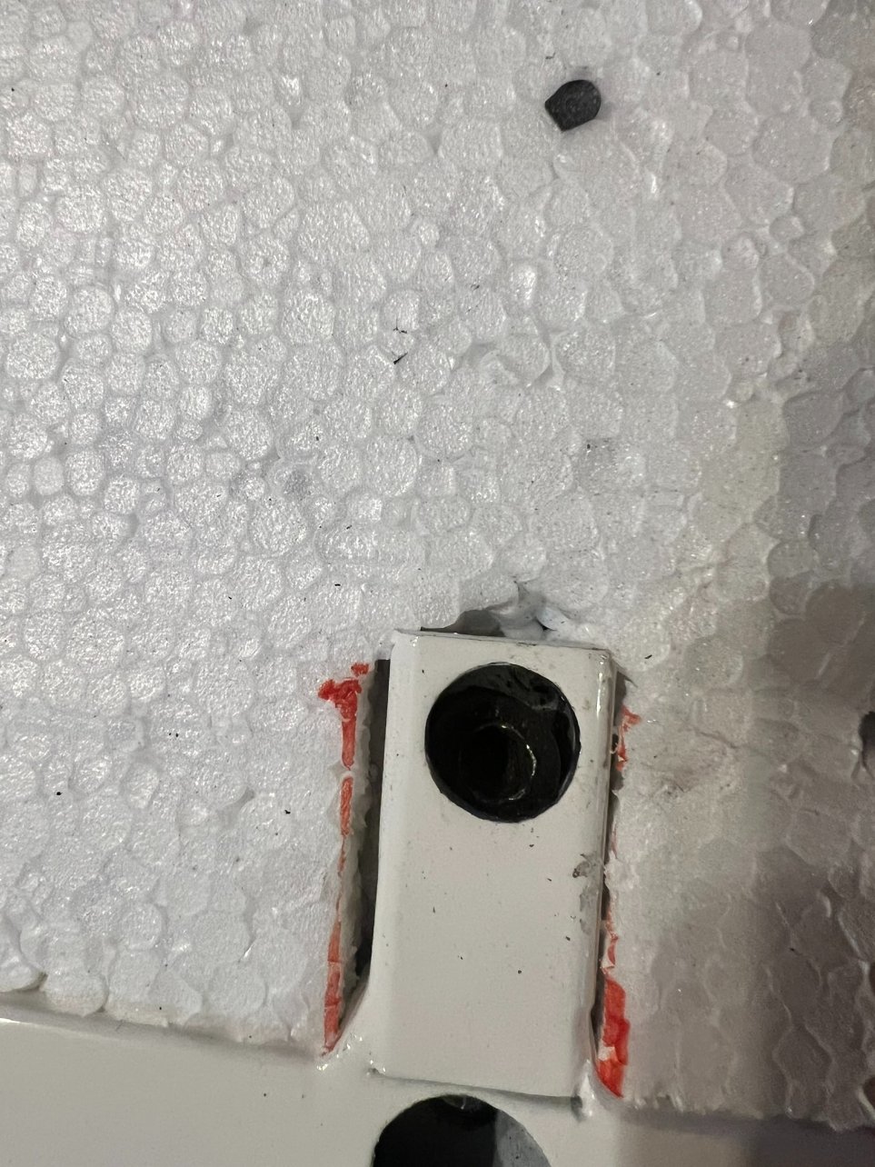

Il faut que tu mesures la hauteur de ce téton pour voir ce qu'il te reste comme hauteur de gond pour faire tourner ta porte avec 5 ou 6 mm de moins : il faut que ta porte tienne en place quand on l'ouvre. :)
Merci beaucoup, je découvre tout ça :amen:

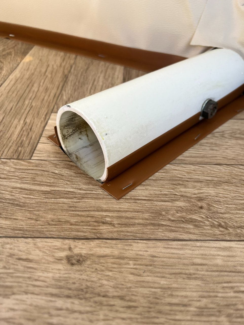

Et ici les passages de baleine, je ne sais pas comment le toit de Sunny tenait car ils sont TOUS cramés et donc déchirés

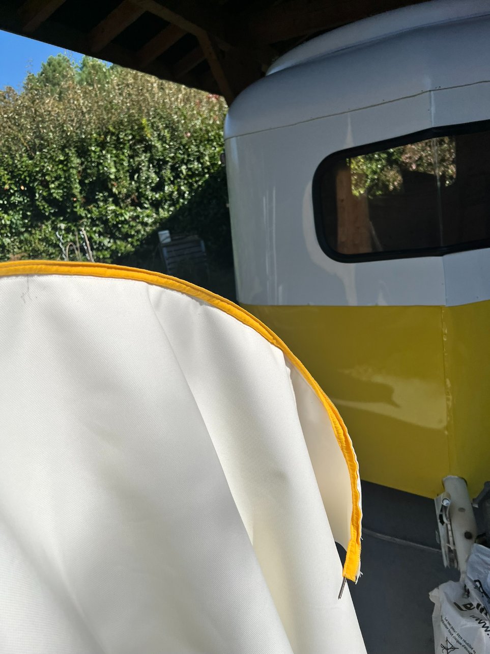

Tout d'abord prises de mesures aussi bien que possible, mais le simili a été étiré donc c'est un peu aléatoire.
Puis découpe dans du simili blanc, même modèle que les murs.

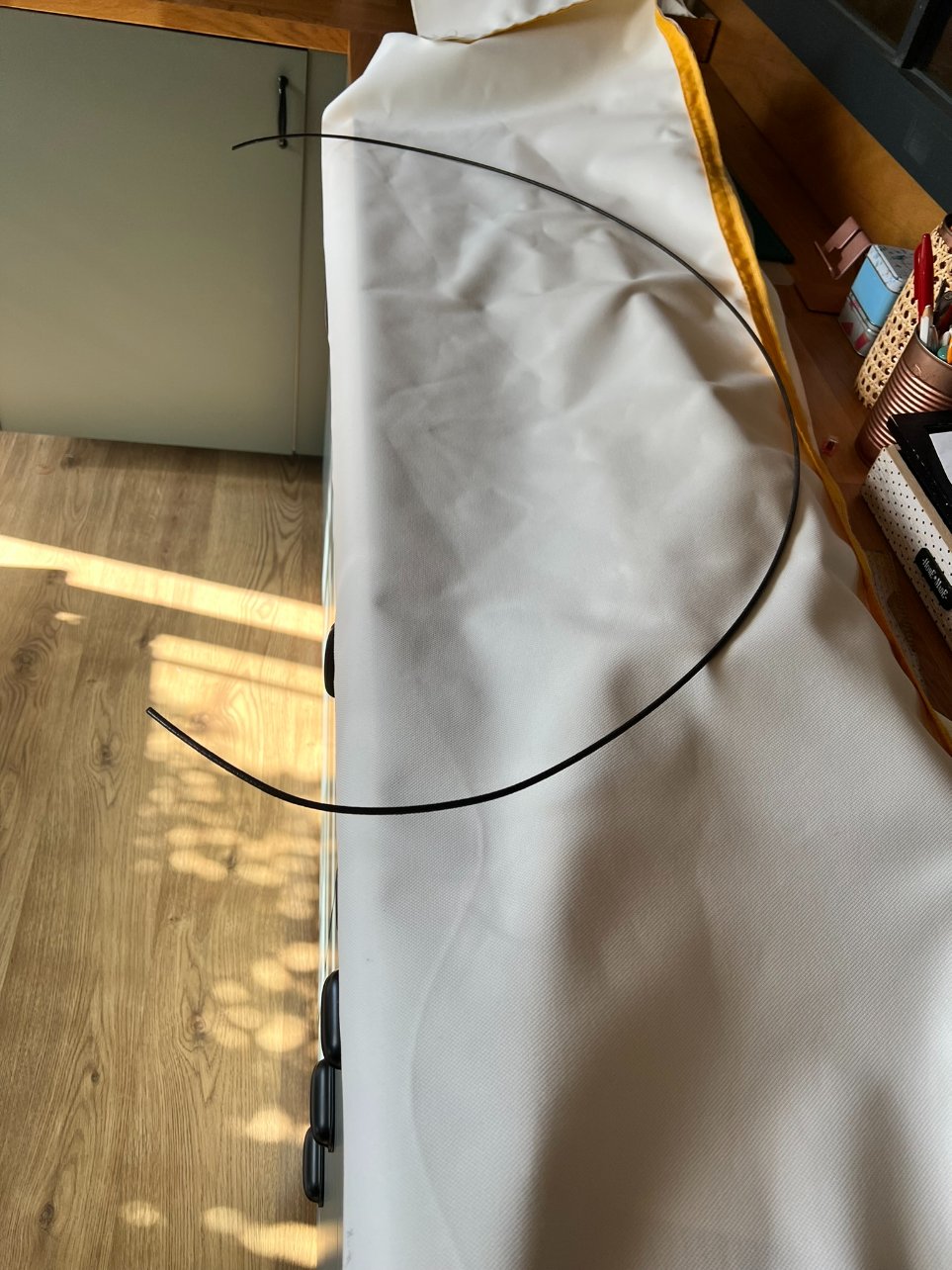

Ensuite j'attaque les passages de baleine.
Il faut donc un tissu résistant, qui ait un bon comportement à la chaleur et à l'humidité... ah ben ça tombe bien, j'en ai et pas mal de chutes: la toile de la rehausse !!!
Je découpe donc des bandes de la même tailles que celles d'origine en longueur mais légèrement plus large car je vais rajouter une couture.
Je surjette les petits cotés (surjeter c'est utiliser une surjeteuse qui coud avec 3 ou 4 fils, cela empêche le tissu de s'effilocher surtout et on a des coutures bien solides) puis les longueurs entre elles, j'obtiens donc un tube:
Comme ces bandes s'usent au contact de la tige de fer, je rajoute une couture à quelques mm du bords, comme ça cette couture lâchera avant que la baleine n'use le tissu (pour prolonger la durée de vie). Voilà pourquoi j'ai fait un peu plus large qu'à l'origine.
Et voila le résultat:
Et c'est parti pour 7 morceaux!
Et puis aujourd'hui, premier assemblage, le morceau n°1 et n°2, pour ne pas avoir de soucis, double couture!
Bon j'avoue, je suis bien aidée par Rosy, mon assistante qui mange tout :malin1:
Avant de continuer, test de résistance sur un petit bout, on tire à fond et si ça tient... ben ça tient :mdr3:
Je l'ai fait à deux mains mais pour la photo, ben c'est comme ça!
Ensuite couture du passage baleine, j'ai l'impression de faire un soutient gorge taille 1820Z :happy1:
Idem, double couture pour que ça tienne! Ces coutures doivent être faites dans la marge de couture (=surplus au bord) de la couture du simili cuir.

Bon j'ai bien fait, les baleines sont trop longues ça ne passe pas du tout, je découd (youpi les doubles coutures!!!) et je recommence.
Vous allez me dire: "Mais pourquoi t'as pas vérifié tes mesures sur la Puck avant ?" ben je répondrai que je suis blonde, et que des fois, ben ça ressort :triste1:
Le froncé est pas mal, mais c'était pas l'idée !
Après inspection du ciel de toit d'origine, je m'aperçois qu'ils cousaient une grande longueur puis coupaient là où ça tombait bien, ces découpes non sécurisées finissaient par se défaire et avec le temps se découdre !
Je découds sur place puis je teste, bon c'est mieux et ça passe! Maintenant je vais reprendre les mesures direct dans Sunny c'est plus sûr !
Les deux premiers morceaux sont bien tendus c'est cool.
Sur cette photo on voit la baleine dans son petit tissu bien plaquée !

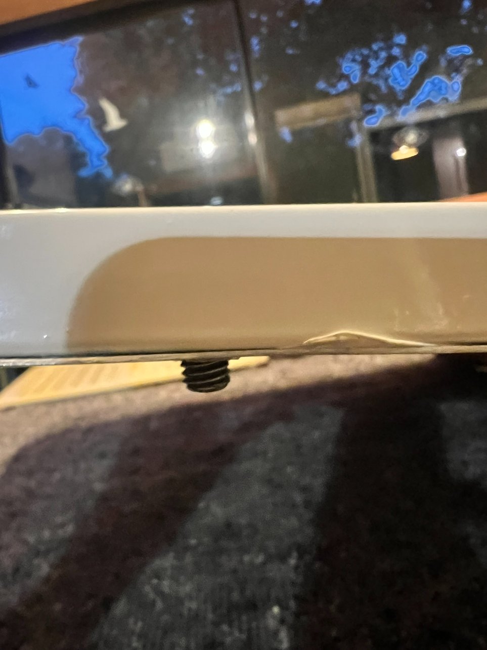

Sinon avant d'avancer la pose du ciel de toit il faut que je fixe le toit... ben oui je ne l'ai pas encore fait... ça me stresse :pleur4:
Je veux absolument que les 4 vis qui tiennent le toit soient à leur place d'origine, j'ai toujours les trous dans la structure mais je ne les vois pas car j'ai la tôle neuve par dessus... je vais attendre que monsieur ait 5 min pour m'aider (c'est ce qui risque d'être le plus long), j'en ai déjà trouvé un avec mon petit poinçon et mon marteau mais ce n'est peut -être pas la solution idéale.
A ce propos, j'ai perdu les 4 vis de toit, sauriez-vous de quelle taille elles sont ?

Ensuite ce midi j'ai testé un autre morceau du ciel de toit, avec la grande baleine!
Plus facile qu'avec les deux petites mais c'est vite devenu un sketch... ça promet pour la suite!
ça tombe nickel, suis contente! encore 2 bandes à relier et ciel de toit terminé en couture, la pose plus tard.
Première mission, faire rentrer la baleine dans le tube jaune :aille:
Se rendre compte que l'envers est bien assorti à Sunny mais que personne ne le verra quand ce sera terminé :pleur4: :pleur4:
Bon, à un moment j'étais dessous perdue et empêtrée dans le simili... la photo vient d'une vidéo que je ne montrerai pas même si le ridicule ne tue pas :-/
Voilà le résultat, nickel banane

Tout d'abord mettre les plinthes autocollantes avec quelques agrafes (je laisse poser avec le chaud froid et on verra si j'en rajoute avant les meubles, c'est bon j'ai le temps :langue3: ).
J'aime beaucoup le mélange des couleurs c'est très doux et la plinthe se pose bien.
J'ai aussi fait les contours du timon, question: on peut pas boucher ce trou? Si oui, avec quoi?

Suite et fin de l'épisode: cousons un gros soutien gorge.... euh non.... un ciel de toit pour la Sunny :gene:
Il fallait vraiment que j'avance cette étape pour récupérer de la place dans mon atelier et préparer Noël (et ben oui déjà et suis même en retard à trop glandouiller dans la Puck...)
Je ne donnerai pas de cours pour le ciel de toit mais si vous voulez vous lancer quelques conseils:
Pour le passant dans les baleines, il vaut mieux qu'il soit plus petit que trop grand, car si trop grand ça fait des plis.
J'ai la chance d'avoir une machine industrielle mais l'opération se fait très bien avec une machine domestique sous réserve de mettre une aiguille de 90 voire un peu plus selon l'épaisseur de votre simili cuir mais surtout du fil "super résistant" qui ne coute que quelques euros, on oublie tout de suite le fil en coton légué par mamie, il ne tiendra jamais. Et on double toute les coutures!
Ensuite il faut absolument s'installer sur une grande table car lors de l'assemblage on est vite submergé par la quantité de simili cuir et ça devient presque lourd. (désavantage d'une industrielle, trop lourde pour être bougée).
Ce midi assemblage des deux derniers morceaux:
Puis reprise des notes pour mettre les baleines (au passage elles ont eu droit à un traitement antirouille et peinture)
Voilà un envers de ciel de toit avant découpe:
C'est parti pour le test à taille réelle, ben c'est du sport, j'ai pris un coup de chaud... Le plus facile est de mettre d'abord le côté dans la réhausse puis celui dans la structure en choisissant le trou (il y en a trois pour chaque baleine) sur lequel on a la meilleure tension. Pour la pose définitive je me munirai d'une copine pour souffrir à deux...
Vu comme ça c'est pas extraordinaire, mais je pense tenir le bon bout.
Les plis partiront lorsqu'il sera posé avec des agrafes aux murs et au toit.
J'ai volontairement laissé plus de simili à l'avant et à l'arrière, je couperai après la pose.
Avant la grande pause des travaux pour travailler sur les fêtes de fin d'année il faut absolument fixer le toit et refaire / mettre la porte, ça devrait aller, faut juste que j'arrive à bloquer mon mari un week-end pour qu'il m'aide (ça c'est moins facile)... et si je suis bien avancée et ben on essaiera de fixer le ciel de toit avant l'hiver!

Et sur la photo on voit aussi la porte qui est revenue sur la table chirurgicale.
Démontage rapide, on doit remettre la charnière, monsieur avait galéré, il va falloir qu'on trouve une solution pérenne...
J'en profite pour me pencher sur un truc, les bois qui encadrent la grille d'aération sont plus épais que le polystyrène et la structure de la porte, donc l'habillage plastique gondole un peu en bas. J'ai pourtant remis les bois d'origine, bien à leur place et dans le bon sens... le polystyrène est neuf mais de la même épaisseur que celui d'origine. Normal selon vous? Je pense que oui mais je me demande si je laisse comme ça ou si je change les tasseaux...
Je pense aussi rajouter un joint en bas de la porte, au niveau de la cornière en U qui recouvre le bas de la structure car c'est par là que l'eau rentrait, une bande de Sika suffirait?
Comme toujours, merci pour vos lumières!
En photo ce sera plus parlant:
Qui peut le plus peut le moins ! soit tu remplaces le cadre, soit tu rabotes celui là ; ça sera mieux fini !
Pour le joint j'en avais trouvé en rouge dans une brocante automobile .... mais me souviens plus pour quel véhicule c'était prévu.

lolofay a écrit : sam. 28 sept. 2024 11:34 Salut
Salut MISS
A défaut de rabot bois et ou électrique, si tu as une scie sauteuse ça devrait le faire.

Je ne peux pas enlever les tasseaux que j'ai (bien) collés donc pas de scie sauteuse.
En plus vu que la tôle marque très vite (un peu comme une robe qui se froisse quand on la regarde... :gene: ) je ne vais pas tenter le diable.
Mon père m'a passé un rabot (comme je l'avais vu sur le post de Laurent) mais je pense que je vais plutôt partir sur la solution la plus longue mais la moins risquée pour la tôle comme conseillée par mon père: à la petite ponceuse.
Je vous dirai ce qu'il en est semaine prochaine!

Avant de me lancer dans le ponçage/rabotage du support d'aération et d'en mettre partout, réflexion sur la visserie pour les charnières de portes.
J'y vois deux problèmes et j'ai besoin de vos lumières:
- La taille
Je vous ai mis deux photos, sur la première on voit le bout de vis qui dépasse et le peu qu'il y à pour visser.
J'ai remis la vis et la "rondelle" (c'est comme une rondelle mais coupée avec les bords qui se chevauchent) d'origine mais avec l'épaisseur de la structure et la tôle, j'ai juste 4mm de tige pour visser.
Je m'excuse de suite si je n'ai pas les bons termes mais j'espère que vous me comprendrez.
ça me paraît très peu et je comprends mieux pourquoi une fixation n'a pas tenu.
Il faudrait que je trouve les mêmes un peu plus longues pour qu'elles aillent plus loin dans le support de porte?
- Des trous pas en face
J'ai fait une photo mais ce n'est pas très parlant.
Pour visser la charnière de porte, la vis passe dans 2 trous de la structure face à face et se visse sur le deuxième (celui contre la tôle extérieure).
Il y a 4 vis (donc 8 trous).
Pour une des vis, les deux trous ne sont pas face à face, ce qui fait qu'on doit incliner la clé et on en peut pas visser droit. Le passage est étroit, de la même longueur que la vis en fait et donc ici impossible de mettre une vis plus longue.
J'aimerai limer un côté du trou de la structure (celui de l'intérieur) pour visser droit et plus sereinement, qu'en pensez-vous?
Je mets une photo du démontage, je ne sais pas si ça se voit bien mais le trou du dessous est décallé par rapport à celui du dessus:
Ton idée de limer les trous pourquoi pas, ce serait plus aisé pour travailler ; ou alors un coup de disqueuse ....
Pour la longueur des vis il faut déjà savoir la profondeur sur la charnière, surtout sur son coté le plus fin.
4 mm c'est suffisant pour moi , si tu veux être rassurée rajoute du frein-filet sinon.

lolofay a écrit : mar. 1 oct. 2024 09:12 Salut
Super merci Laurent, je trouvais ça peu mais si ça ne vous choque pas, go.
Je galère à enlever l'ancienne vis donc je vais limer tout ça, la tenue des charnières est trop important pour que le vissage soit aléatoire et j'ai pas envie de la rerereredémonter :snif:
