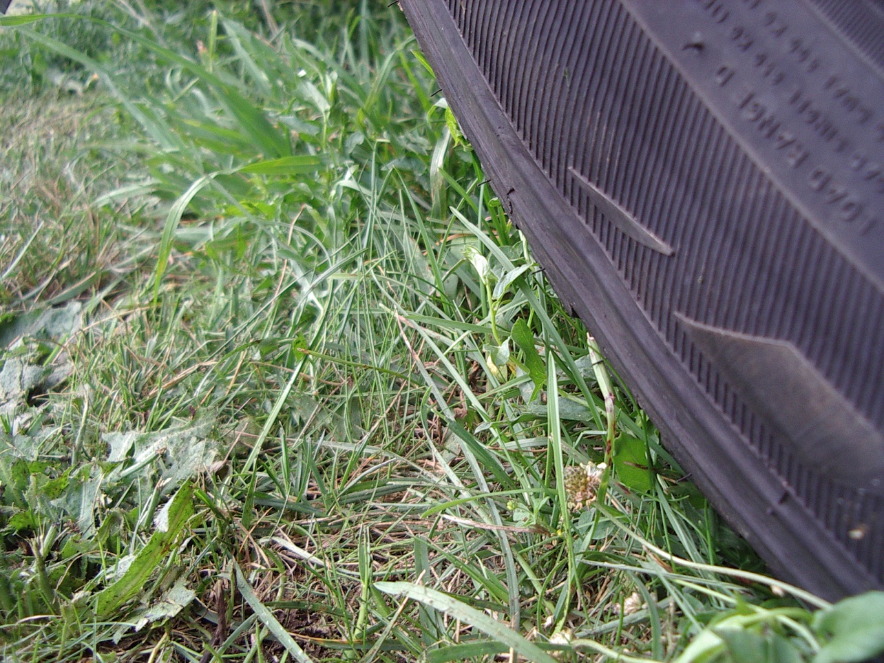

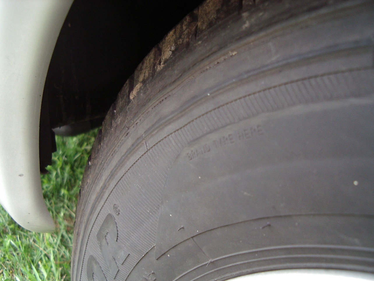

En 2007, je roulais à 90 Km/H, la Troll avait 2000 Km au compteur, un bruit caractéristique me fit comprendre que j'allais devoir changer une (au moins) roue ! Le pneu avait éclaté sans aucune raison apparente : C'était bien un "Master Matador" d'origine !! La Troll a bien gardé sa trajectoire et n'a subi, heureusement, aucun dégat au cours de cet épisode.
J'ai fait monter à la place des "Continental" qui, pour l'instant, me donnent entière satisfaction.
Depuis cette mésaventure :
- je n'utilise plus le porte-roue de secours situé dessous la cellule. En effet, sur un bas-côté meuble, il devient très difficile de l'extraire du porte-roue. Je la place désormais dans la caravane ce qui permet d'ajouter du poids sur le timon (70-80 Kg recommandés), ou dans le véhicule tracteur (un Mitsubishi Pajero acheté en 2000 qui affiche 175000 Km au compteur, que je ne suis pas prêt de changer) ;
- J'emporte deux roues de secours car j'ai observé qu'il était difficile, sur la route et dans l'urgence, de trouver le pneu qui convient.
Une remarque ultime : lorsqu'on doit changer une roue, malgré toutes les précautions prises pour alerter les autres automobilistes, j'estime que la survie de l'opérateur doit-être estimée à 20 mn, grand maximum ! Ouf !

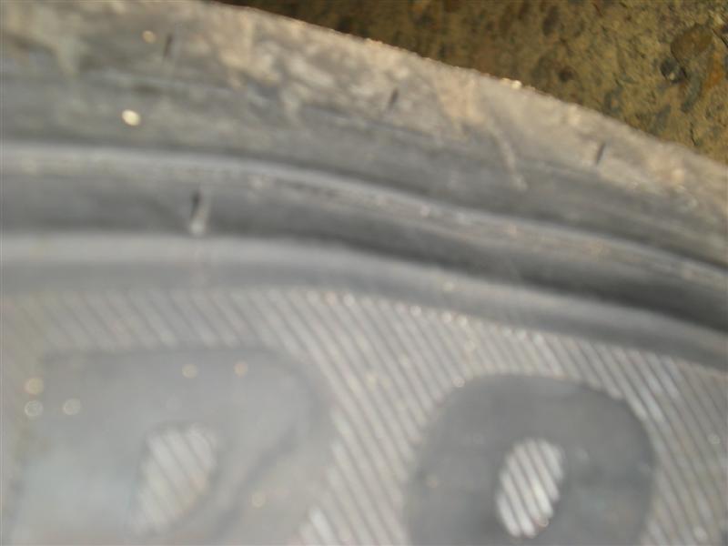

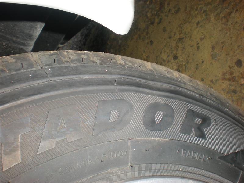

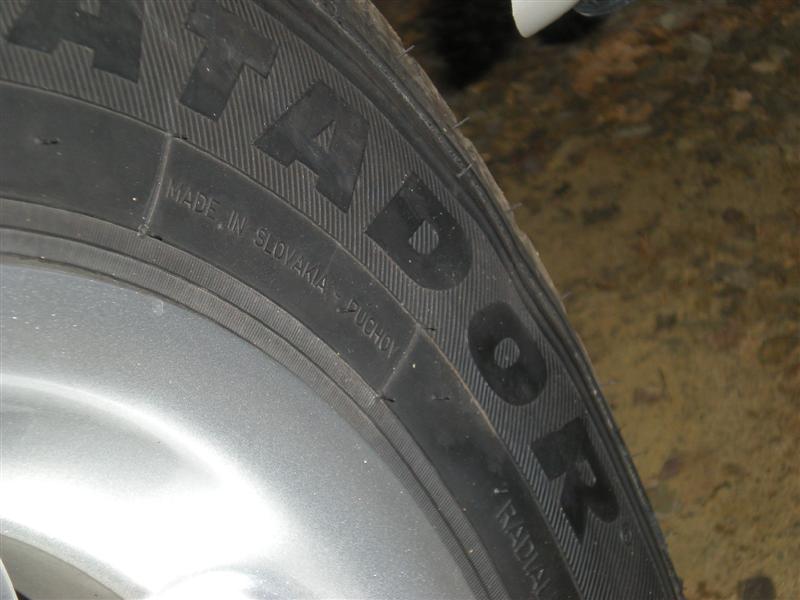

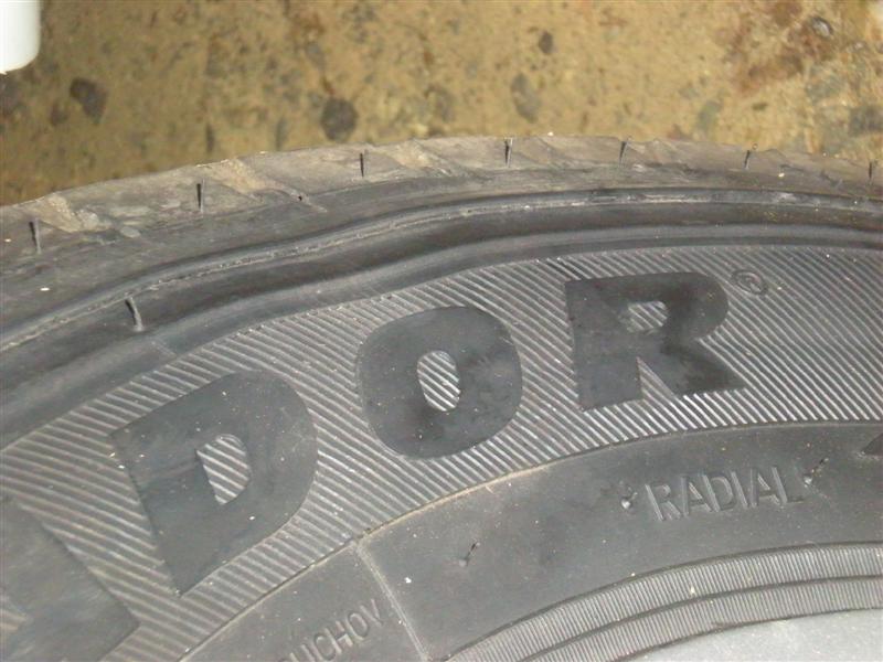

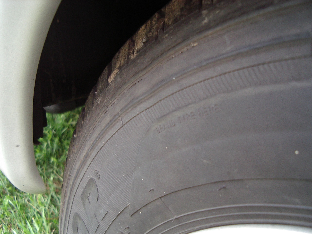

Je viens de contrôler notre Eriba 554 GT de 2007 a ce type de pneus !
Et a des flans ondulés.
Que doit-on faire?
a+
Que doit-on faire?
a+
Modifié en dernier par Eribazh le lun. 10 mai 2010 22:59, modifié 1 fois.
- Messages : 8379
Re: Matador échange de pneus en Allemagne
1° - Vérifier que tu as la bonne pression dans tes pneus ( voir le post avec tableau rectificatif )
2° - Vérifier l'état de surface des bandes de roulement et surtout les flancs inter/exter ( si craquelures )
3° - Ecrire une LRAR à HYMER AG avec les références commande, N° de série et des photos justifiant ton dol
Et prier qu' HYMER AG suive les garanties françaises.
Ils devraient te proposer des pneus Continental à la place.
Voilà encore une réponse rapide et claire.
Je vais prévenir immédiatement mon concessionnaire que nos pneus ont les flans ondulés pour qu'il se mette en contact avec hymer (notre 554 est sous garantie). Il faut agir rapidement avant qu'ils n'éclatent et provoquent un accident.
a+

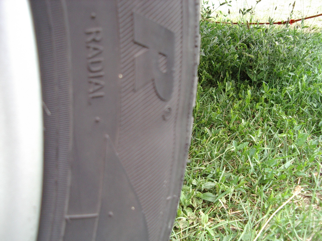

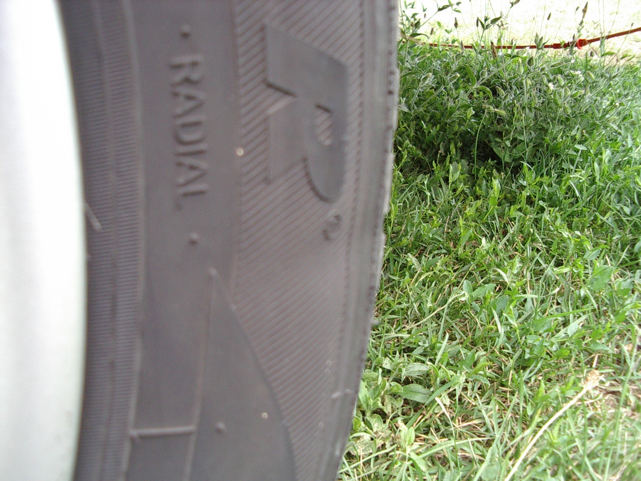

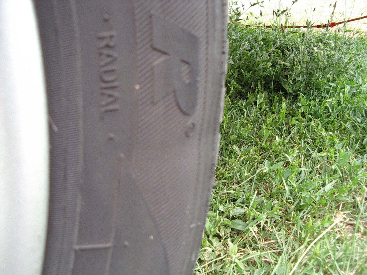

(Si vous êtes dans ce cas joignez immédiatement des photos numériques, vous gagnerez un temps fou)
Voici quelques photos de déformations
constatées
, environ 3 par pneu !! (difficiles à prendre en photo d'ailleurs)
a+
Fin mai pas de nouvelles.
Puis fin juin dossier de prise en charge de garantie.
Depuis, nous attendons ...
a+
- pneus 001 (Medium).jpg (53.24 Kio) Vu 42007 fois
- pneus 002 (Medium).jpg (35.15 Kio) Vu 42007 fois
- pneus 006 (Medium).jpg (71.81 Kio) Vu 42007 fois
- pneus 008 (Medium).jpg (68.34 Kio) Vu 42006 fois

nous avons acheté la caravane en même temps,combien as tu fait de kilomètres depuis l'achat ?Est tu souvent en surcharge?Crois tu que l'on peut obtenir l'échange des pneus sans qu'ils présentent de déformations,et que la garantie sera accordé systématiquement a ceux qui sont concerné par l'année de fabrication,concrètement qui va changer les pneus?

Depuis son achat nous n'avons effectué que 3.000 km. Nous ne roulons jamais en surcharge: j'y veille scrupuleusement (auvent, vélos, fauteuils etc... sont toujours dans ou sur la voiture). Pour la prise en charge, on m'a demandé des photos montrant un défaut et on m'a affirmé qu'il n'y avait pas de problème sur les caravanes françaises........FLORENTIN a écrit :bonjour

Je me demande si nos caravanes n'ont pas été trop longtemps exposées au soleil par exemple... sans bouger.
Pourtant mes deux pneus sont touchés et celui côté porte a trois déformations dont 1 importante... et il s'agit de cette marque exactement dans cette fameuse dimension...
a+
a+

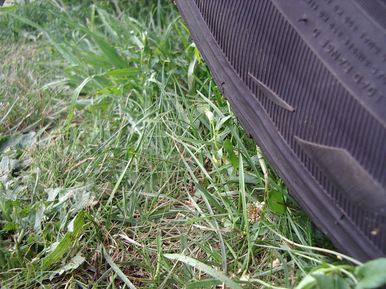

Salut à tous !

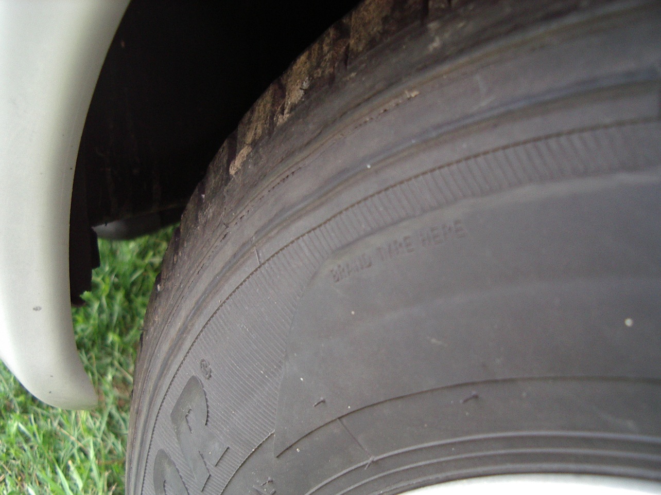

Nous voici de retour de notre périple : Italie-Slovénie-Autriche-Suisse... , et je profite de ce post pour rajouter un peu de "pub" pour Matador...
Voilà le résultat constaté sur des pneus d'origine montés sur une Triton achetée neuve en 2007
Pour info, sensibilisé par différents témoignages, je les avais méticuleusement inspecté sous toutes les coutures avant le départ : aucune craquelure ni déformation. Pression vérifiée 3 bars. je comptais les changer avant le prochain départ (à l'automne), mais j'ai été contraint d'anticiper...
Ca s'est passé en doublant un semi-remorque sur autoroute (9h du matin, à la fraiche) à 110 km/h compteur (102 km/h réels) par chance il n'a pas éclaté ... et pas de dégât ni au plancher ni au passage de roue .
Un conseil de plus à tous ceux qui ont ces saloperies : virez-les au plus vite !

Mon concessionnaire de St Joseph (Ulrich Camping car) vient de me changer mes 3 pneus Matador pour des Uniroyal.
Le cheminement fut long mais il a abouti. (Prise en charge par la garantie).
Le changement de lieu de fabrication des Eriba n'a rien arrangé...
Chaque pneu avait au moins 3 déformations côté extérieur et surtout intérieur.
Ouf.
a+
Ouf.

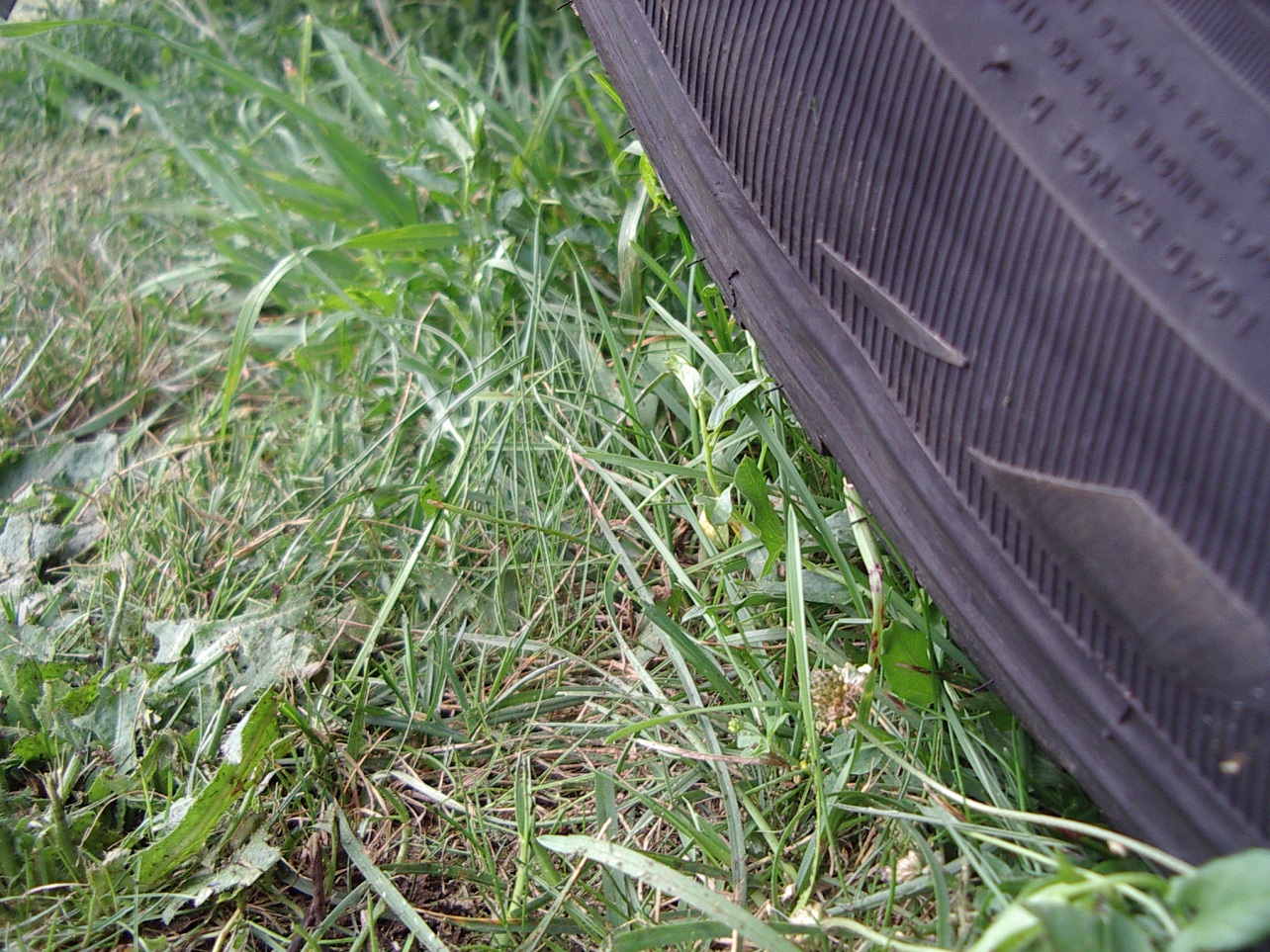

Ben 1 de plus. 1 MATADOR de mort 185 / 75 R 14 C.
Vous sous rappelez, Eribazh
Je suis équipé des fameux pneus MATADOR qui se déforment.
Je n'ai pas voulu les changer car ils étaient neufs, bien stockés l'hiver et avec 3.5 bars de pression;
Mal m'en a pris car je viens de découvrir qu'un de mes pneus est à plat et déformé avec l'armature qui apparait. J'ai de la chance car fuite d'air lente. Imaginer à + de 100km/h ????
C'est vrai que j'avais une drôle d'impression dans les ronds points, des "accoups" comme si jeu dans une transmission. En fait un pneu "carré".
Je suppose que la garantie ne fonctionne plus . Mais quand même le concessionnaire vendeur n'a jamais fait faire de retour pour remplacer les pneus. De plus j'avais fait monter un store à Angoulins (maintenant en retraite) et il ne m'en a pas parler. Dommage.
