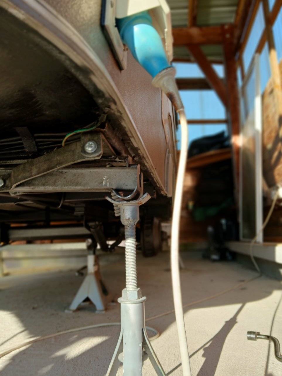

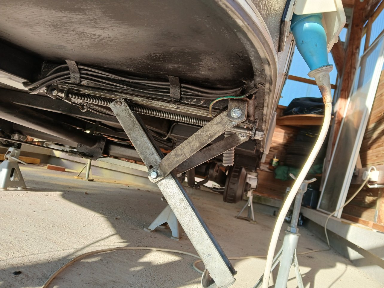

Choses promises, choses dues.
Juste un dernier travail à faire après avoir relu le tuto de Landeriba sur le réglage des freins... J'ai déjà repeint le dessous avec du rubson noir qui va aussi bien sur le bois que sur le fer et je viens de finir les vérins.
