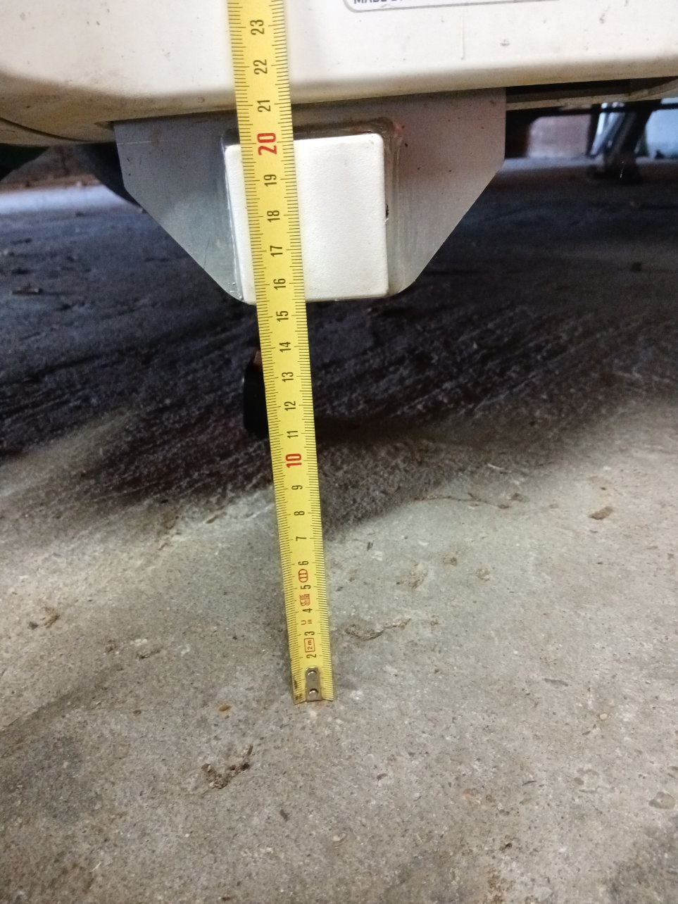

Je déterre ce tuto.

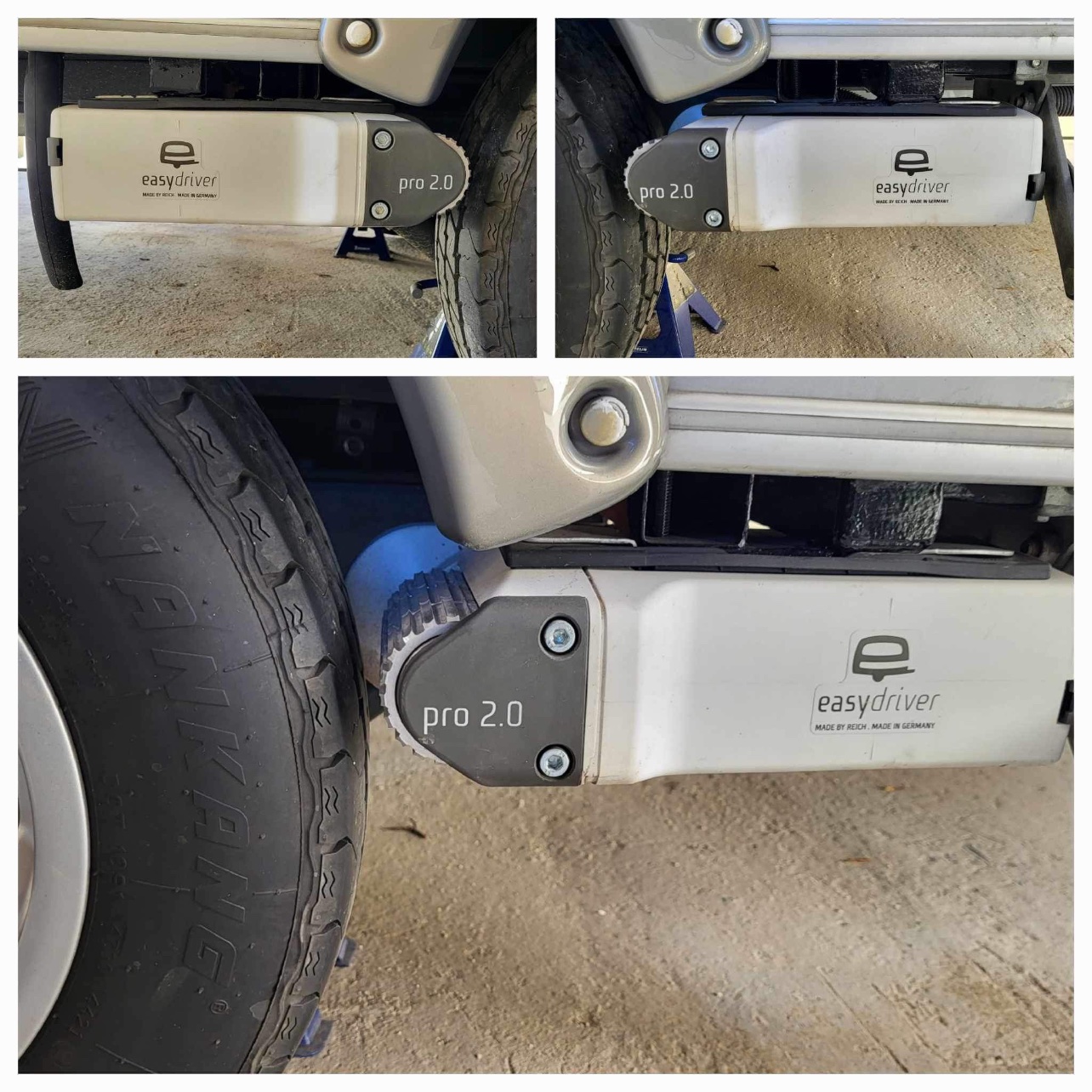

Vu sur le BC, un mover sur une triton posé à l'avant sans déplacement du marchepied.
https://www.leboncoin.fr/caravaning/1896138988.htm

Re: [Choix] Aide à la manoeuvre Mover
Il est un peu bas, non !!!
Il est beaucoup trop bas, risque de toucher sur certains ralentisseurs.
il est placé plus haut que les miens en tout cas...

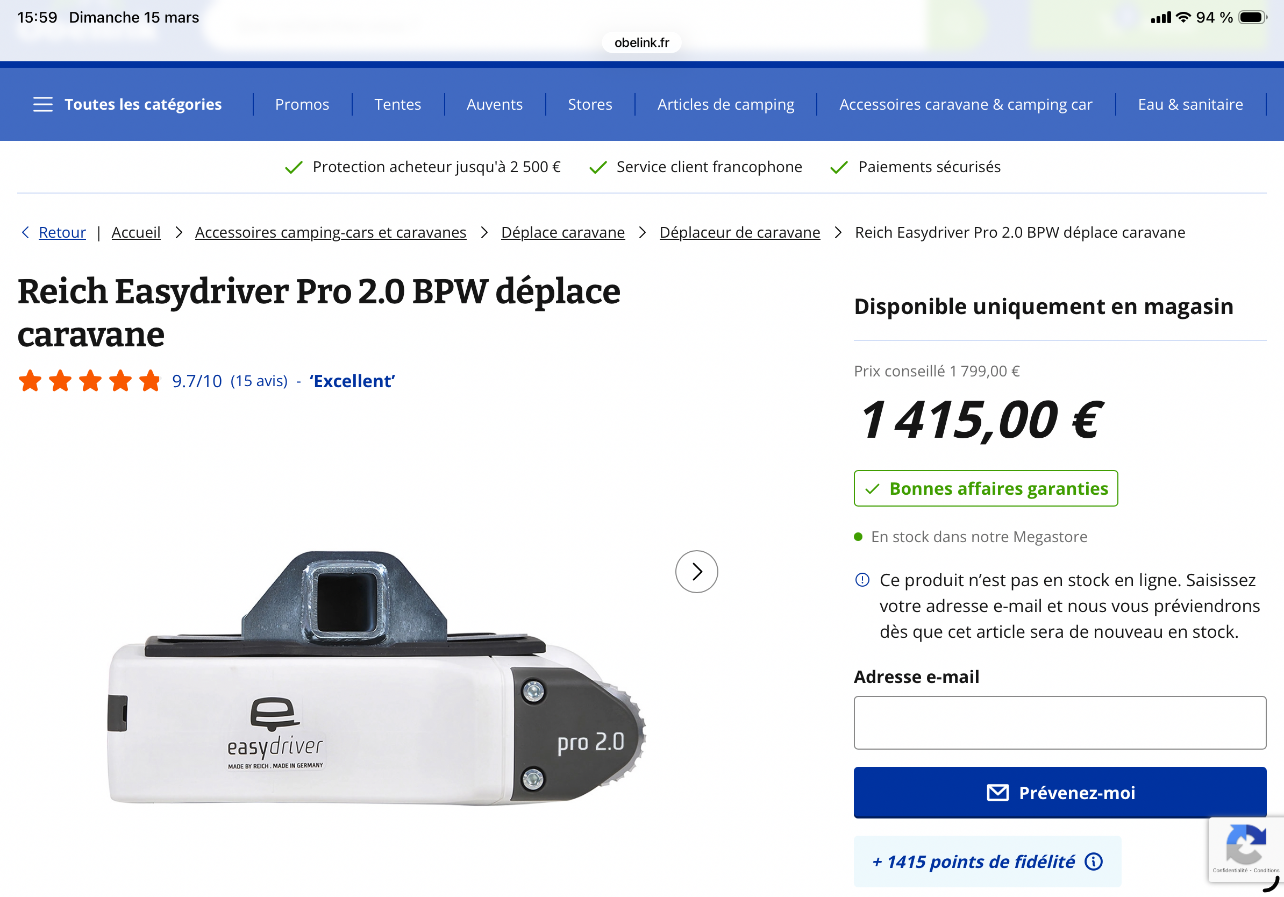

J'envisage de poser un déplace caravane. J'ai acheté via le Bon Coin les plaques pour
Maintenant le choix de l'appareil sans me ruiner
après lecture des différents post le Reich Easy pro 1.8 fait l'unanimité, mais il n est plus vendu , dommage.....il faut prendre le 2.0 à 1400€
Le Reich Contrôle Economy n'est plus fabriqué mais je le trouve chez Loisirnet pour 899€, est ce une fin de série ? Me le conseillez vous ?
Je suis perdu, vous devriez mettre un déplace aujourd’hui lequel prendriez vous au vue de votre expérience ?

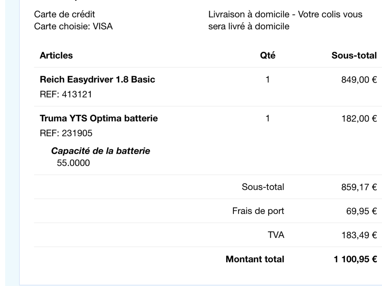

Mon choix est fait, ce sera le Reich Easy Driver 1.8 Basic de chez Obelink en promo
(avec batterie Optima 55ah ) qui sera amplement suffisant avec une bonne garde au sol je pense pour ma
le tout pour 1100€
Les plaques adaptatives viennent du Bon Coin à 120€

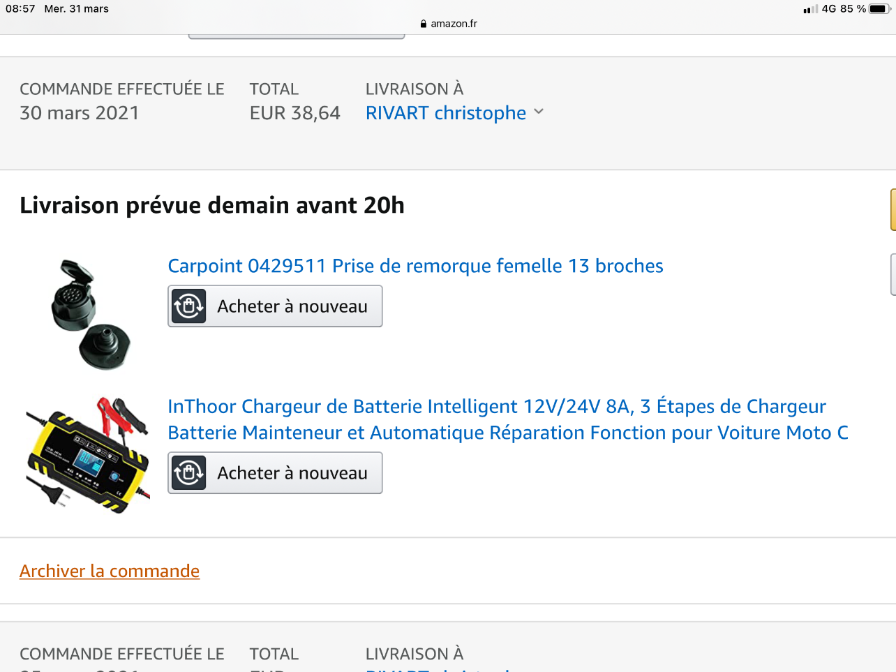

Le chargeur plus prise femelle d'Amazon à 38€.
Donc le tout fait 1258€, j'espère ne pas m'être trompée mais les dés sont jetés. Plus qu'à attendre la livraison et au boulot, je viendrai ici rendre compte...

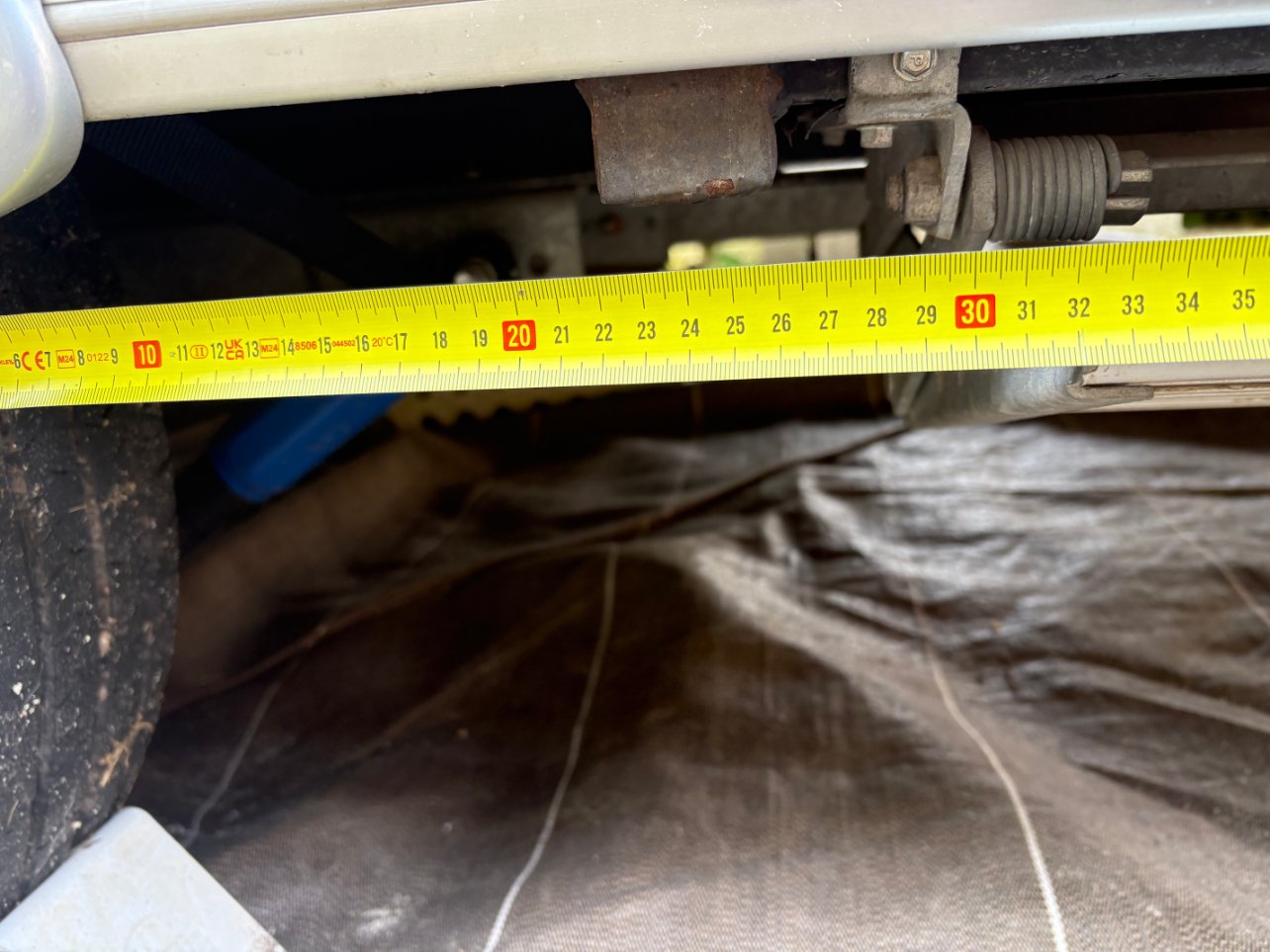

Bon choix pour le mover.
Mettre ton mover incliné n'est pas possible, de plus ça ne changera rien, c'est le carré support/liaison qui est le point le plus bas.
Si ton papa est soudeur, un pliage et merci papa ) coût 25 €

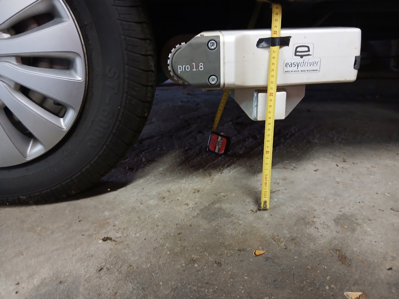

Selon les plans que j'ai mis ici il me reste 4 cm de vide (pose à l'avant) comme indiqué sur mes plans tu peux les raccourcir. Fais un montage en blanc avec du contreplaqué de 8/10 mm.

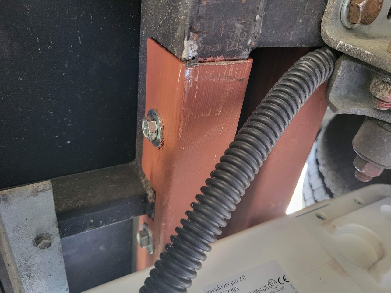

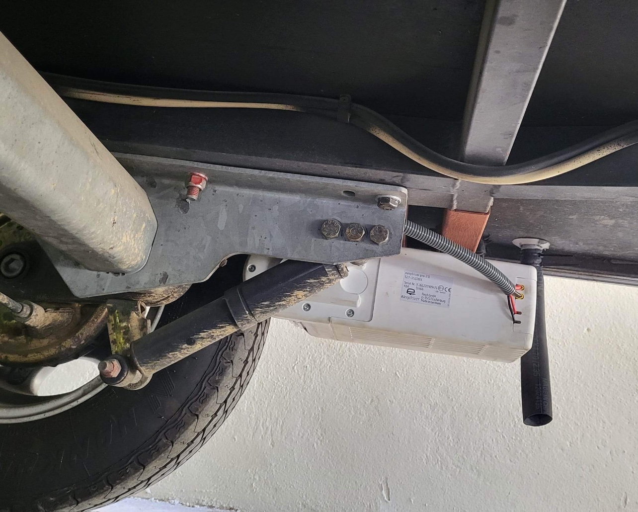

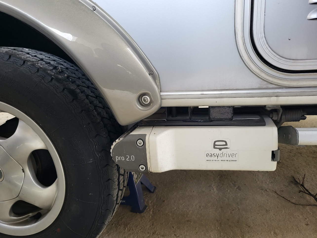

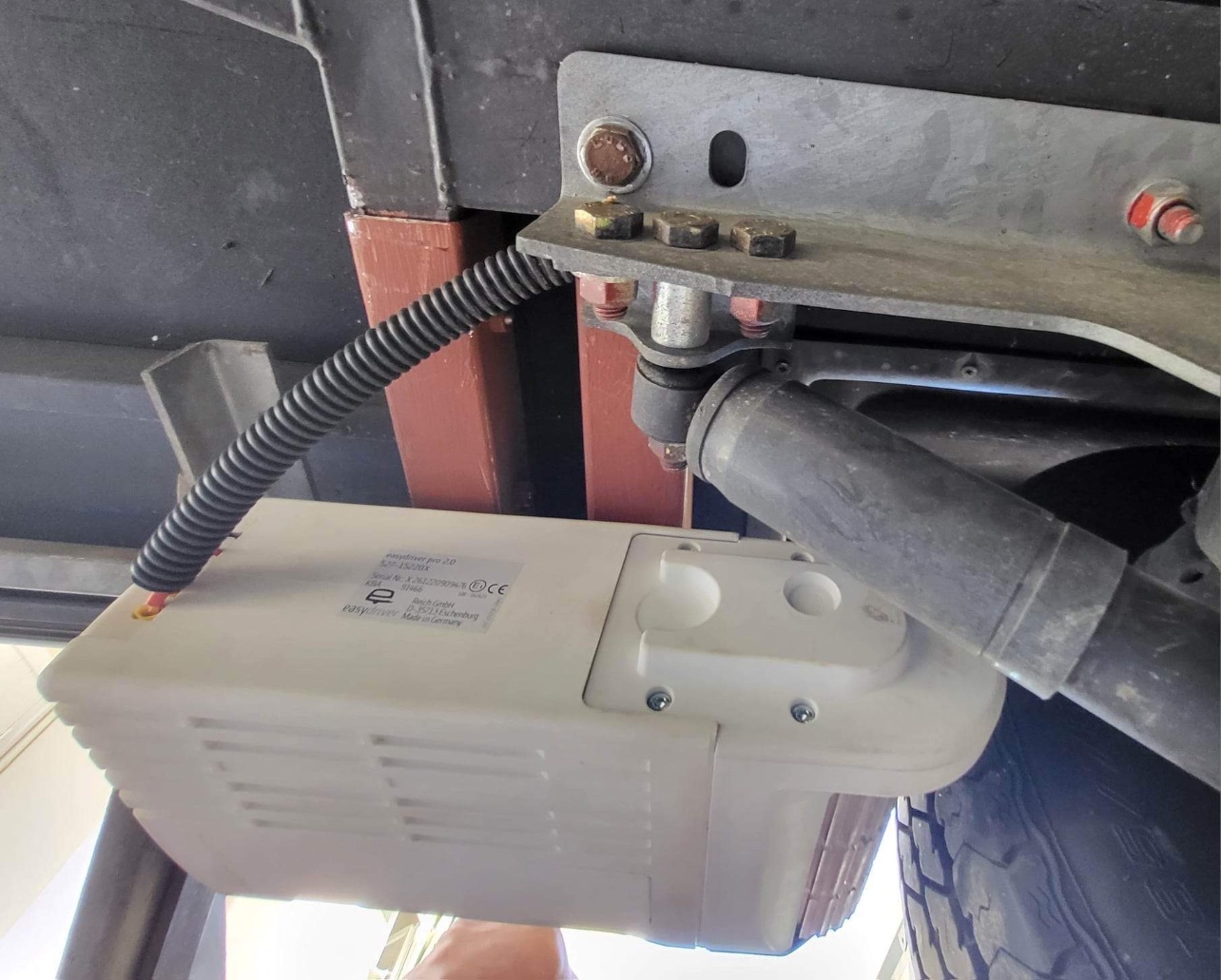

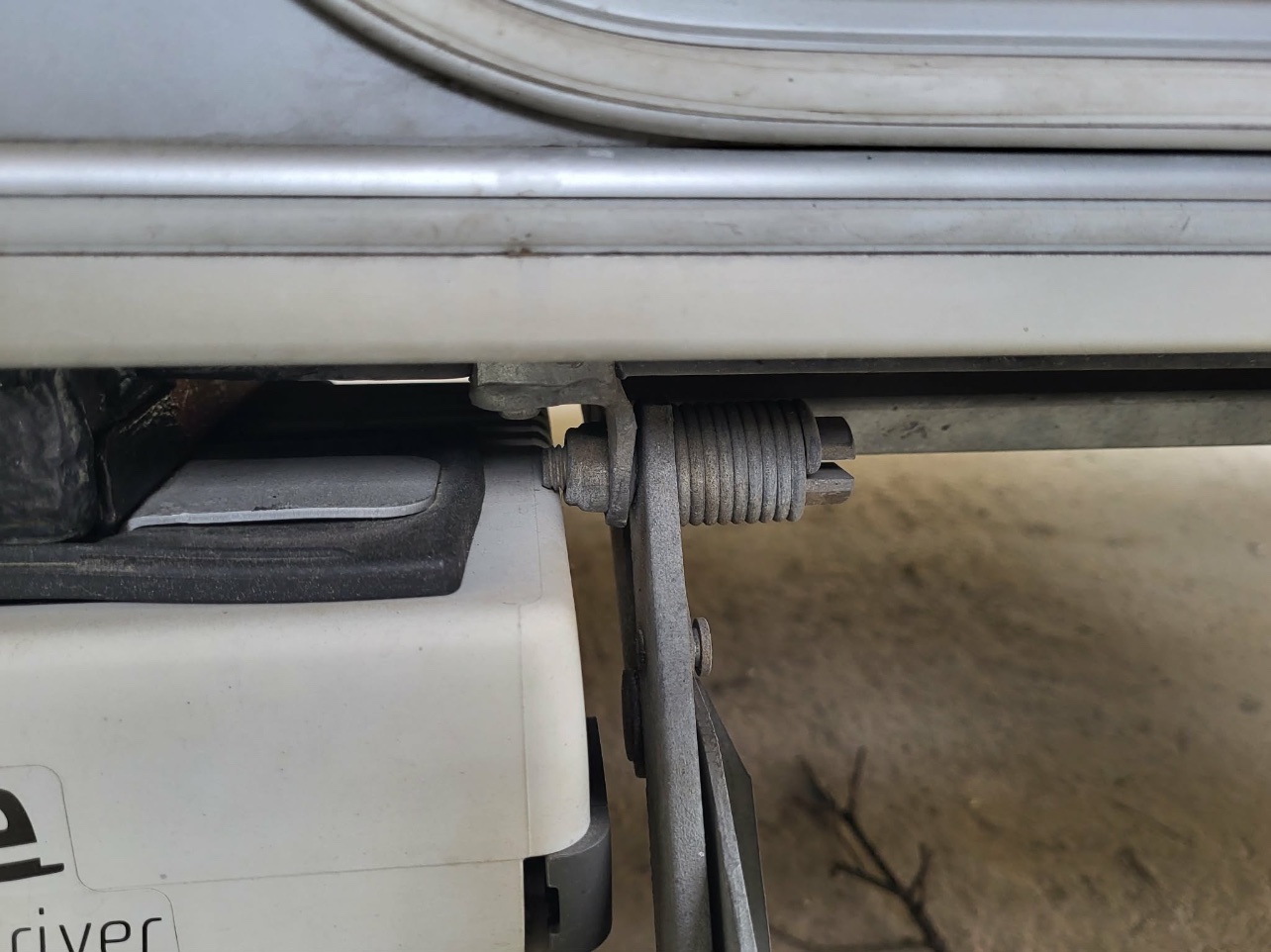

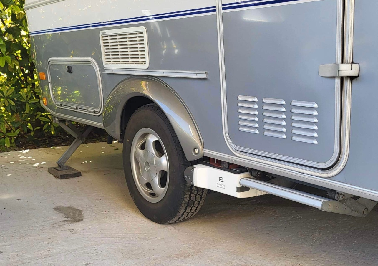

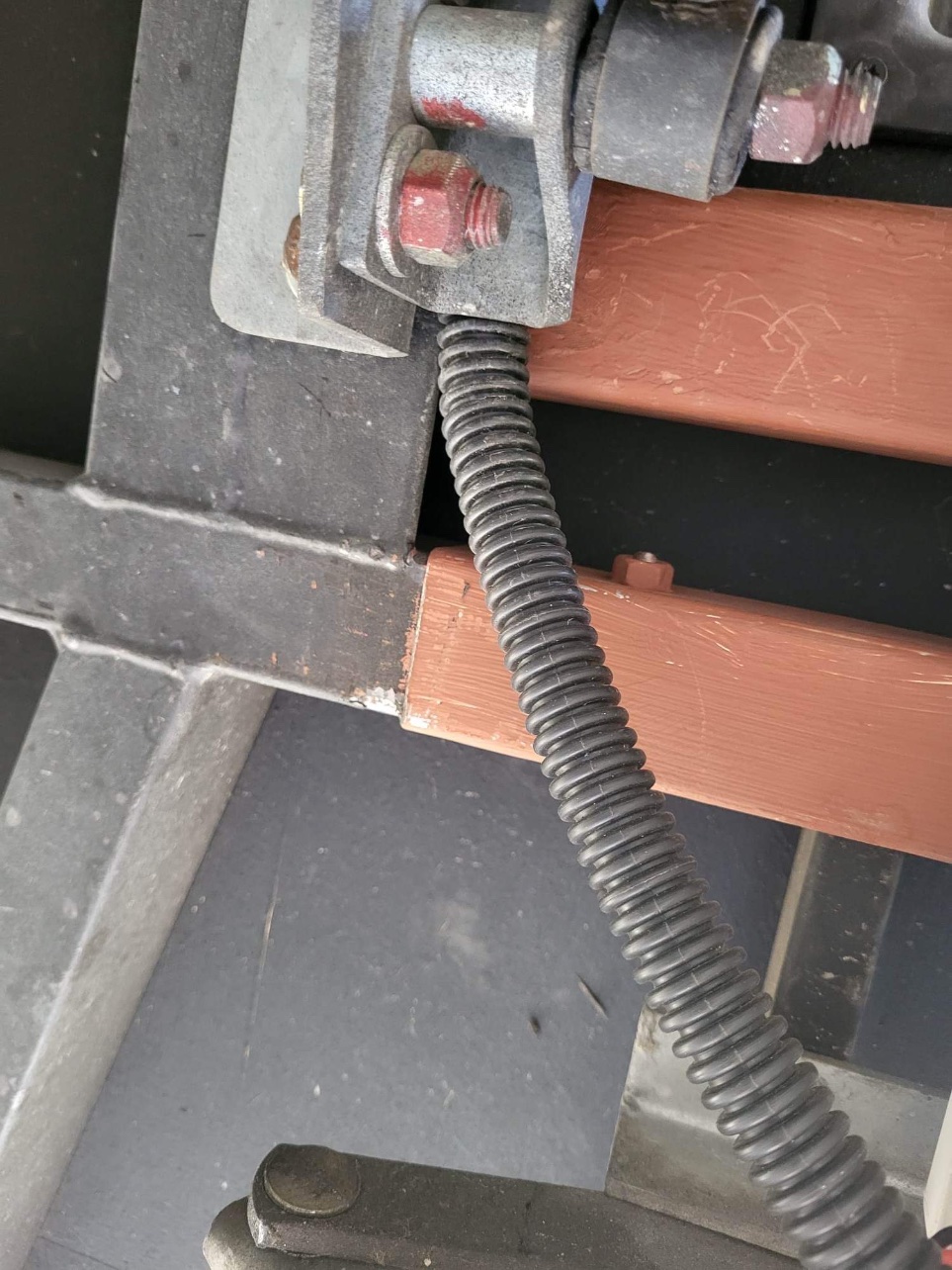

Voilà le montage que mon collègue a fait sur ma 430… je pense qu’aucun professionnel ne le ferait (garantie….)

Et là au moins ils ne risquent pas de toucher, ça ressemble au montage que faisait en son temps "La Rochelle Caravane"...JP

Les 2 barres rouges rajoutées ?

Bonjour Phane
On ne peut faire mieux, super boulot.
Oui une espèce de faux châssis, une que est prise dans le châssis et l’autre qui est fixée avec la fixation du support d’amortisseur….

Ça y en a être clair !

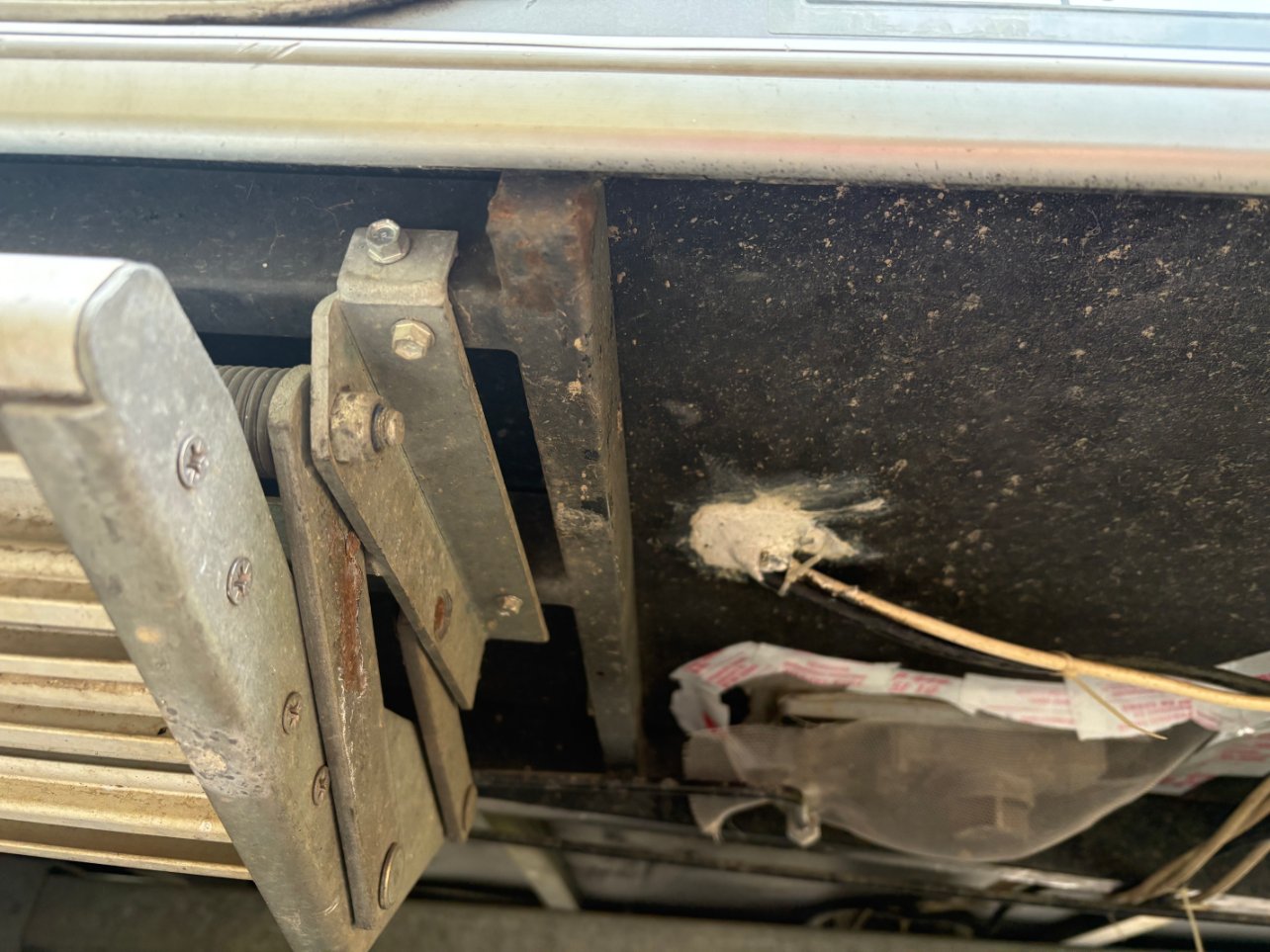

Stéphane, juste une petite remarque, tu pourrais étanchéifier les fils sur le boitier avec du silicone ou autre produit en cartouche, car là je suis quasiment sûr qu'en cas de pluie l'eau va entrer dans le carter et ....

Faut que je regarde ça !

Bien vu , c'est à ça qu'on reconnait le chef breton

C'est couillon d'avoir fait une belle installation et tomber en panne électrique à cause d'un manque d'étanchéité.
J'sais pas dans la Nièvre, mais ici cet après midi, j'ai tondu une partie du terrain, donc sans pluie !!

Bonjour Phane et les autres,phane a écrit : mer. 1 mai 2024 10:19 Bonjour,
Je regarde attentivement votre montage et j'aurais quelques questions à vous poser :
-Avez-vous acheté la version Reich pour châssis BPW (comme les écritures sont à l'endroit et qu'il est fixé par le dessus) ?
-Avez vous changé la position du marche pied ?
Pour ma part, j'aurais souhaité faire un montage comme le vôtre, qui semble en effet le plus simple pour peu que l'on connaisse quelqu'un qui puisse fabriquer un adaptateur sur mesure, mais la première difficulté que je rencontre est la position du marche pied.
Il n'y a pas de structure métallique sous la caravane qui me permettrait de le décaler.
Et je ne dispose que de 28 cm entre le pneu et le marche pied. A ce que j'ai lu, il faudrait 38 cm.

J'ai une 430, la porte doit être un peu plus loin de la roue le mover mesure 34 cm, et il passe juste....
- eribracadabra
- Messages : 4
- Enregistré le : mar. 16 juil. 2024 22:42
- Modèle de caravane : Eriba 550
- prénom : Julien
- Localisation : Charente Maritime
Super, merci. donc si le mover mesure 34cm, il faut 2cm de + pour l'espacement,ce qui nous fait 36cm.. Il faudrait donc que j'arrive à décaler le repose pieds de 8cm..
Et au sujet du mover, est-ce bien la version BPW que tu as montée ?
- phane
- Messages : 4247
- prénom : Stéphane
- Localisation : Var
Oui je l’avais pris chez Obelink (je crois me rappeler qu’on avait aussi modifié les pâtes de la partie qui coulisse dans le mover)
Bonsoir Landeriba, celui-ci me tente bien pour ma Triton.
Voici les dimensions de ce mover que j'ai pu trouver sur le net et en demandant à Obelink. Je ne pense pas pouvoir le monter à l'avant.
- hauteur galet-bas du mover.JPG (51.27 Kio) Vu 7873 fois
- Yves84
- Messages : 20
- Enregistré le : dim. 10 août 2025 15:26
- Modèle de caravane : Eriba Puck vendue, Eriba Triton 1998
- prénom : Yves
- Localisation : Vaucluse
Ayant une roue de 13 pouces, avec un diamètre de 58cm, si je monte ce mover je me retrouve avec une distance au sol de 16 cm maximum.
Je tourne en rond depuis quelques jours déjà, n'ayant pas envie de mettre 1500€ dans l'achat de ces moteurs
Bonne journée
Bonne journée
- Messages : 12043
Bonjour Yves
16 cm c'est "trop" bas, pour les mauvaises langues je ne dis pas trop court
J'étais aussi parti pour un moover sur ma 3thons, mais aucun caravaniste ne veut en installer un sur elle car motif roue seulement 13 '.
Yves84 a écrit : jeu. 19 mars 2026 09:01 Ayant une roue de 13 pouces, avec un diamètre de 58cm, si je monte ce mover je me retrouve avec une distance au sol de 16 cm maximum.
Je tourne en rond depuis quelques jours déjà, n'ayant pas envie de mettre 1500€ dans l'achat de ces moteurs.
Bonne journée
Voici le montage que j'ai sur ma Triton de 88 en 13" :
Jamais eu de problème avec les ralentisseurs, monté à l'avant de la roue.
- bruno3166
- Messages : 2495
- prénom : Bruno, Josette
Entièrement d'accord.
Un ralentisseur de 16 cm sans pente progressive, ça s'appelle un dispositif de vidange automatique.
