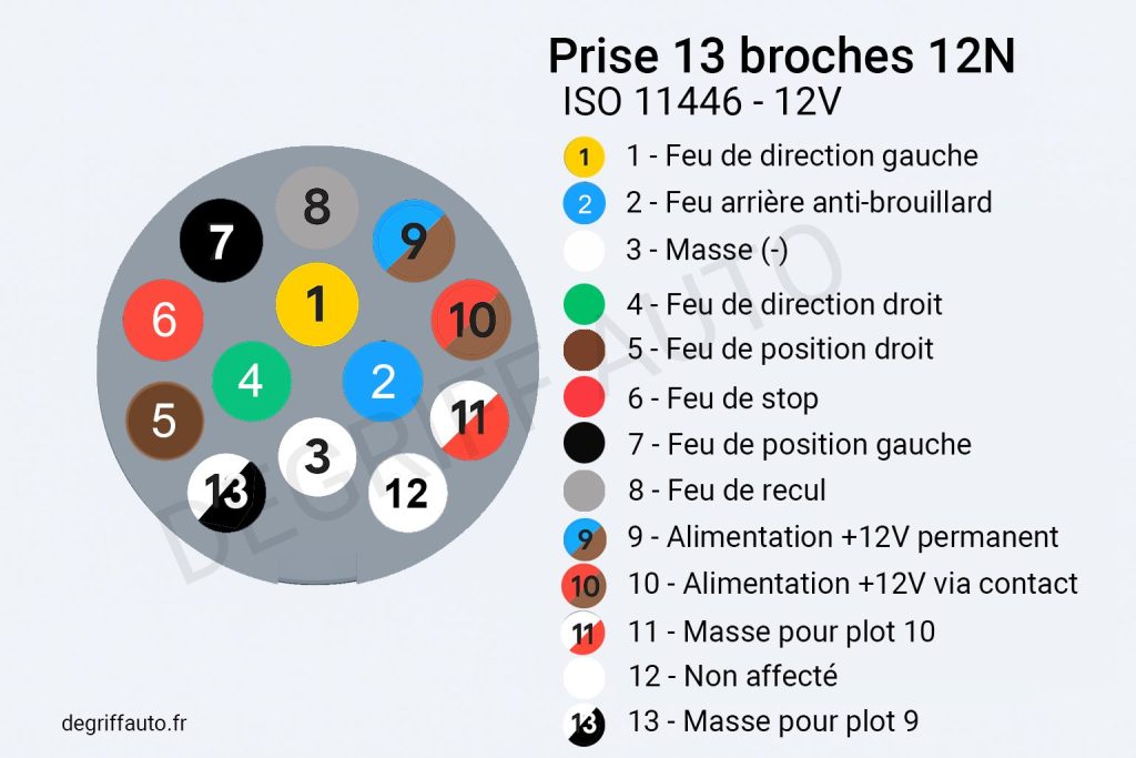

On pouvait avoir l'alimentation du frigo par 12V permanent avec une prise 7 broches:
- Dans le passé, la borne N°2 de la prise je crois, était utilisée pour alimenter, par ex le frigo, en 12 volts permanent dès connexion à la voiture. Plus tard, le feu anti-brouillard étant devenu obligatoire à compter d'une certaine année, on a branché d'origine le feu anti brouillard sur ce plot libre...
Restait donc deux possibilités si on avait une caravane avec anti-brouillard : Ne pas respecter la législation et tirer une alimentation venant de la batterie, branchée à la place du feu A-B, ou se passer de l'alimentation du frigo en roulant...
Dans ton cas, si ta voiture est en 7 broches (la caravane doit être récente ?) et que la borne 2 de sa prise est logiquement connectée au feux A-B, tu pourrais la remplacer par une 13 broches en reconnectant les fils au bons endroits, et surtout en utilisant les bornes 9 ou 10 pour la relier soit au plus batterie avec un fusible, ou au + après contact de la voiture... Et là, plus de souci d'alimentation de frigo ou d'éclairage intérieur...

L'adaptateur 7/13 te permettra d'avoir les 7 fonctions, soit les principales pour la signalisation.
Pour avoir du 12 v permanent et après contact il faudra du 13 broches partout !
A voir la photo de ton : eriba : le faisceau est en 13 fils, qui arrivent sous la caravane dans un boitier plastique et les fils repartent pour alimenter les divers appareils.

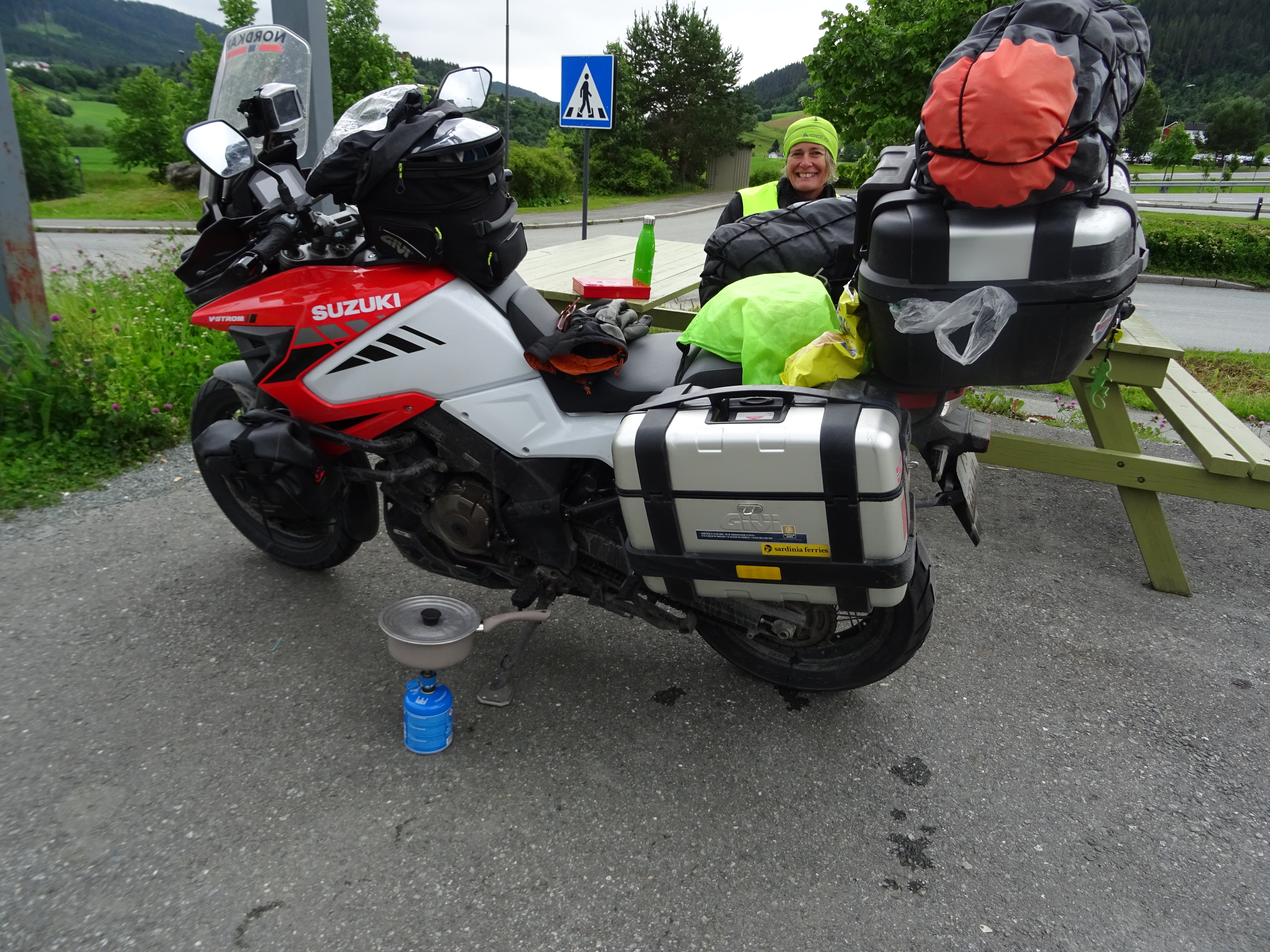

Je pense que cette fois c'est bon pour vous présenter notre ancienne caravane :hehe:
Photo en Norvege.
Messages : 2567
Re: Nouveaux membre
:super: The VStrom Suz :super:
Moi ancien GSX 1200 Inazuma et GSX-F 750 (plus autres motos autres marques)
