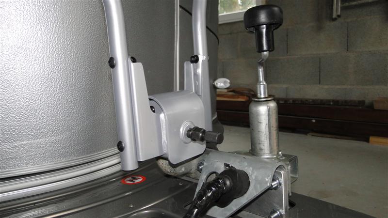

Re: Les porte-vélos
POLZA a écrit :Bonsoir
Une question peut être bête mais pourquoi as-tu retiré la roue jockey ? Est-ce qu'elle gêne ? Le poids sur le timon est-il gênant pour la stabilité ?
En attendant ta réponse , je trouve ton idée simple facile, il fallait tout simplement y penser Bravo :super:
Polza : eriba : : eriba : :drapfr:
Salut Collégue, :hello:

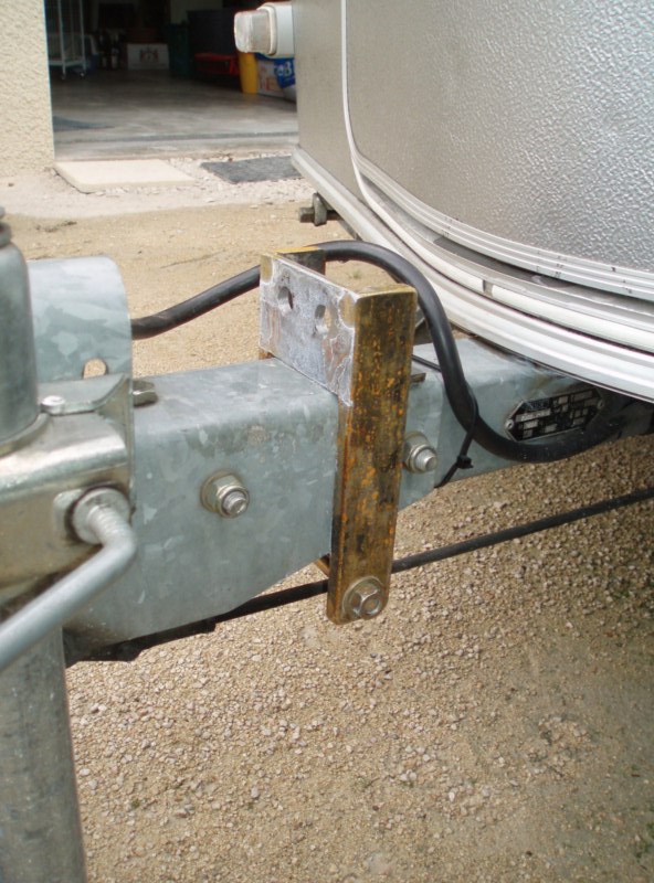

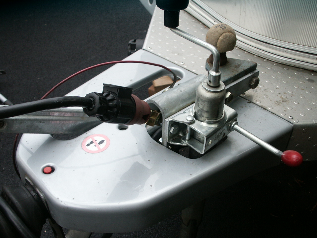

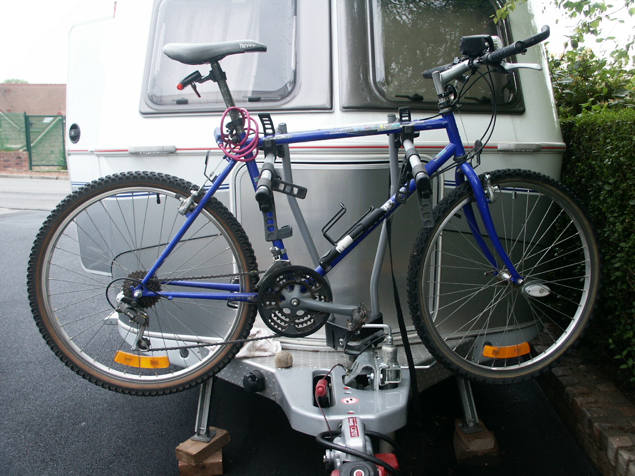

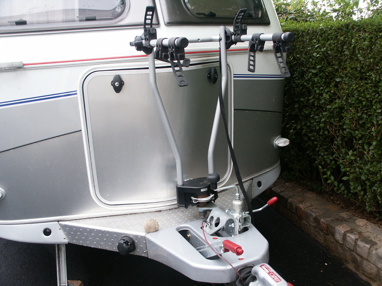

La manoeuvre de la roue Jockey est effectivement gênante avec le porte-vélo en place. Il est donc plus facile d'atteler et désatteler sans le porte vélo . (sa pose demande 2 minutes ).
Je suis parti le W.E dernier avec 2 vélos "lourds" (un VTC et un VTT ), je n'ai pas eu de problème de stabilité, je pense que l'AKS 1300 doit jouer son rôle....dans certains cas sur route mauvaise l'ensemble a tendance à balloter (ce phénomène de roulis se passe aussi lors du montage de ce type de porte-vélo sur la boule d'attelage de la voiture ).
J'ai copié l'idée de "deblec06", c'est vrai que sa simplicité de réalisation et de mise en place m'a séduit. :super:

Bonjour, je me posais juste la question, 2 VTT représentent un poids important supplémentaire sur la flêche, ce poids figure sur les prescriptions à observer par les constructeurs d'attelages et des véhicules (tracteurs et caravanes), en cas de contrôle routier avec passage en bascule (qui sont de + en + fréquents) ne craignez vous pas d'avoir des soucis? Sinon , l'idée est excellente et la réalisation simple et sure!
Et puis il est vrai que vous sortez plus souvent avec vos vélos que vous ne changez de bouteille de gaz, donc, débloquer un écrou de temps en temps n'est pas une gêne rémanante. :super:

Eriboat a écrit :Bonjour, je me posais juste la question, 2 VTT représentent un poids important supplémentaire sur la flêche, ce poids figure sur les prescriptions à observer par les constructeurs d'attelages et des véhicules (tracteurs et caravanes), en cas de contrôle routier avec passage en bascule (qui sont de + en + fréquents) ne craignez vous pas d'avoir des soucis? Sinon , l'idée est excellente et la réalisation simple et sure!
Chez certains vendeurs d'accessoires caravane, on trouve des porte-vélo adaptés aux flèches en V, et conformes pour supporter 2 vélos. Le poids ajouté est d'environ 30/35 kg, le poids sur fléche ne doit pas exéder de 6 à 9 % du PTAC.

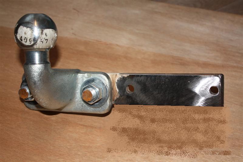

segilou17 a écrit :Voilà c'est fait ! :super:
Encore un grand merci à deblec06, on repart demain pour le week-end (malgré le mauvais temps annoncé) , et cette fois j'emmène le pur-sang. :loving:
bravo ségilou - trés belle réalisation -
comment faire pour se procurer la barre de métal - et aussi, comment faire pour percer les trous ?

maximilien a écrit : bravo ségilou - trés belle réalisation -
maximilien
Salut Jacques,
Regarde sur ce même forum, le post de deblec06 page 9 du Jeudi 11 Mars, il a bien détaillé chaque étape.
Pour le fer plat de 40x10x270, j'ai tout simplement demandé à un serrurier qui m'a gracieusement coupé une chute et aprés avoir tracé les axes, il m'a percé les trous ( 2 de 11 et 2 de 16 ).

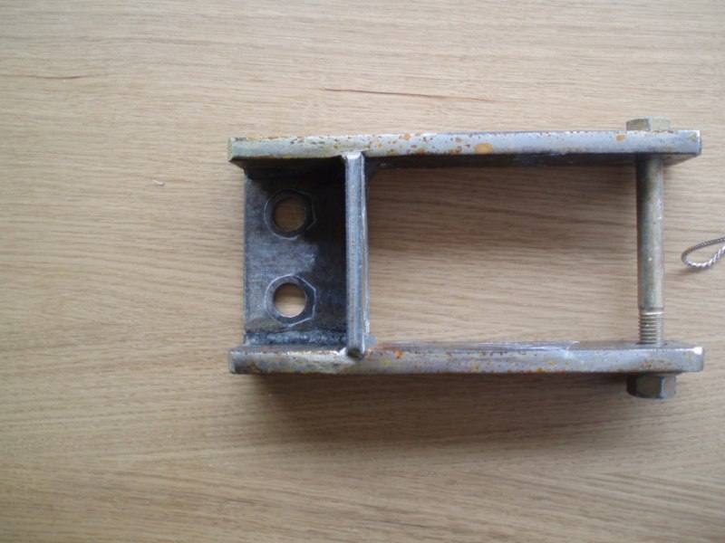

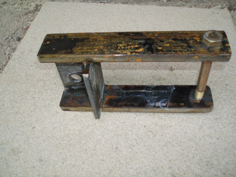

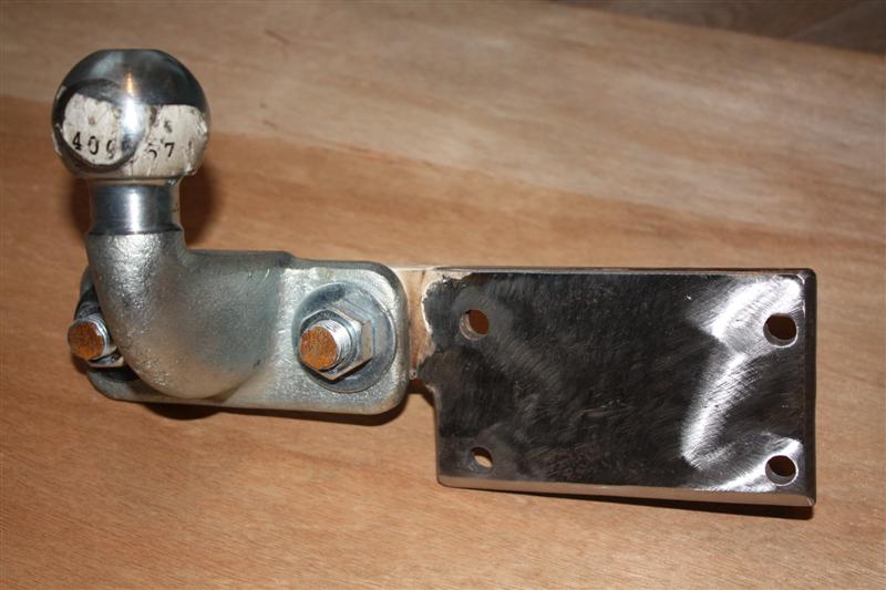

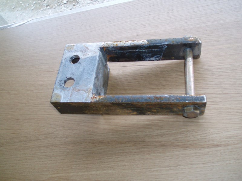

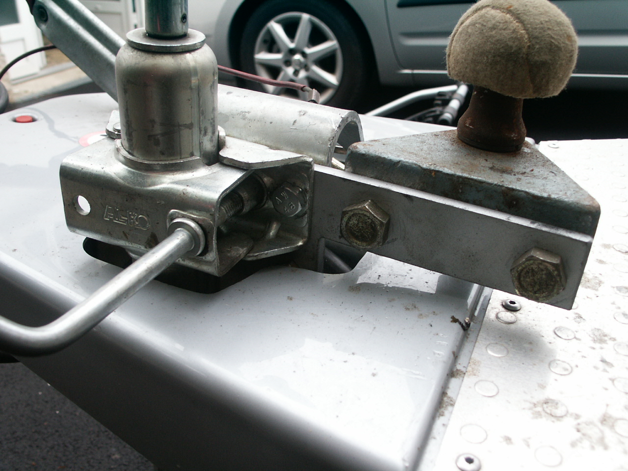

Bonjour à tous, :hello:

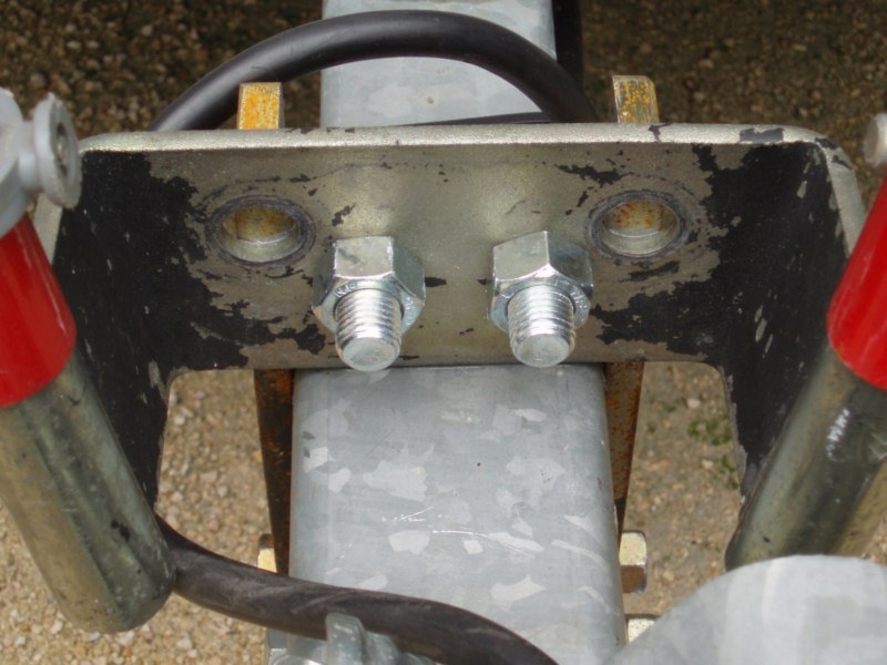

J'ai fait une petite modification pour donner plus de rigidité à l'ensemble et pour éviter le cisaillement au niveau des 2 boulons de maintien sur la platine de la roue jockey.
Il suffit de souder sur chant un autre fer plat de 133x40x10.
IMG_2643 -1(Medium).JPG (42.61 Kio) Vu 39332 fois
IMG_2643 (Medium).JPG (43.95 Kio) Vu 39325 fois
IMG_2644-2 (Medium).JPG (67.17 Kio) Vu 39330 fois
IMG_2644 (Medium).JPG (58.1 Kio) Vu 39334 fois

j'ai repéré un serrurier pas loin de chez moi - peux tu donner les cotes de la nouvelle piéce. merci d'avance

maximilien a écrit : bravo Gilles -
maximilien

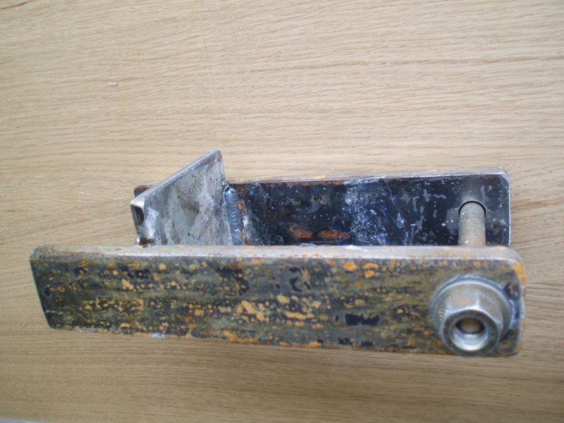

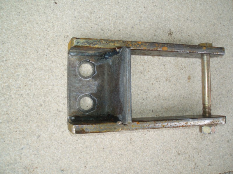

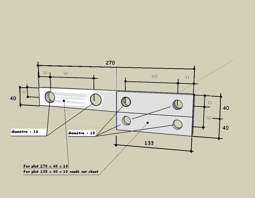

Bonsoir Jacques, :hello:
Je te joins un petit shéma avec les cotes.
Pour résumer, j'ai soudé sur chant un autre fer plat de 133x40x10 sur le fer de 270x40x10 ce qui permet d'ajouter 2 points de fixation et ainsi d'éviter le risque de cisaillement . Pour info, en boulonnerie j'utilise 4 boulons de 10 force 12.9

MERCI Gilles pour ce dessin fort bien fait -
une question : sur la derniére photo, on ne voit pas du tout que la partie rajoutée a été soudée ?

maximilien a écrit :MERCI Gilles pour ce dessin fort bien fait -
une question : sur la dernière photo, on ne voit pas du tout que la partie rajoutée a été soudée ?
à te lire
merci d'avance
Après avoir chanfreiné les 2 fers plats pour un remplissage maximum de soudure, il suffit de passer la pièce ainsi reconstituée à la meuleuse, le tour est joué, rien ne parait.
N'étant pas assez doué pour ce genre d'exercice, j'ai confié l'affaire à un ami serrurier.

segilou17 a écrit :Après avoir chanfreiné les 2 fers plats pour un remplissage maximum de soudure, il suffit de passer la pièce ainsi reconstituée à la meuleuse, le tour est joué, rien ne parait.
voila, c'est fait - suis allé voir un serrurier métallier - j'aurai la pièce dans quelques jours (sans soudure toutefois).
à bientôt pour les essais du porte vélo sur la triton.
merci encore Gilles

au fait, Gilles,
peux tu me dire quelle longueur est nécessaire pour les 4 boulons de 8 qui viennent fixer la plaque sur la caravane ?
merci d'avance

maximilien a écrit : au fait, Gilles,
merci d'avance
Salut Jacques,
Attention, c'est 4 boulons de 10, la longueur de la partie filtée est de 40.

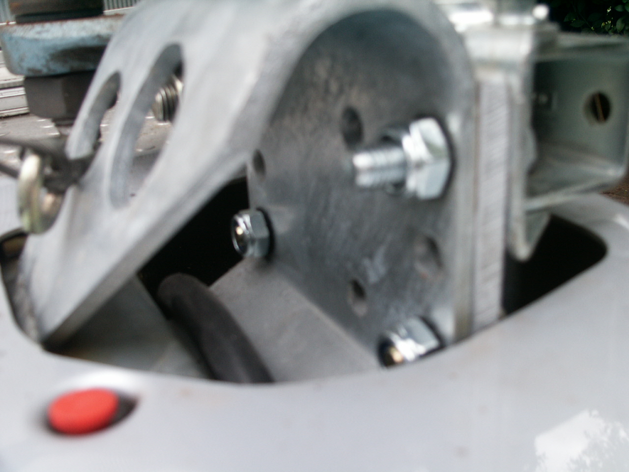

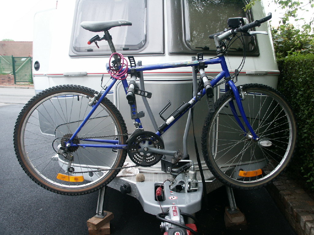

Re: Les porte-vélos - c'est monté -

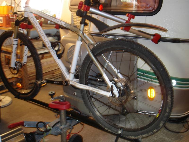

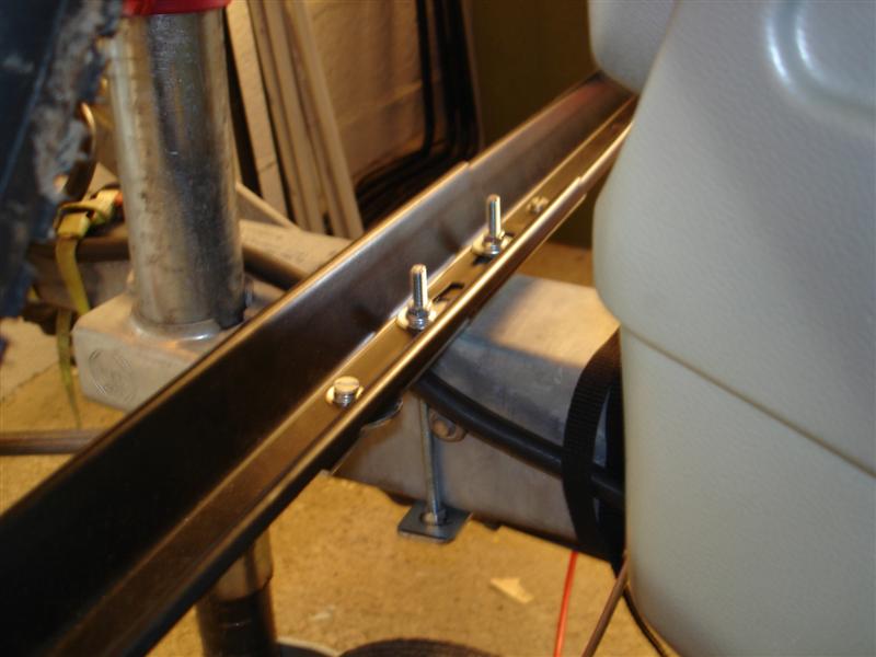

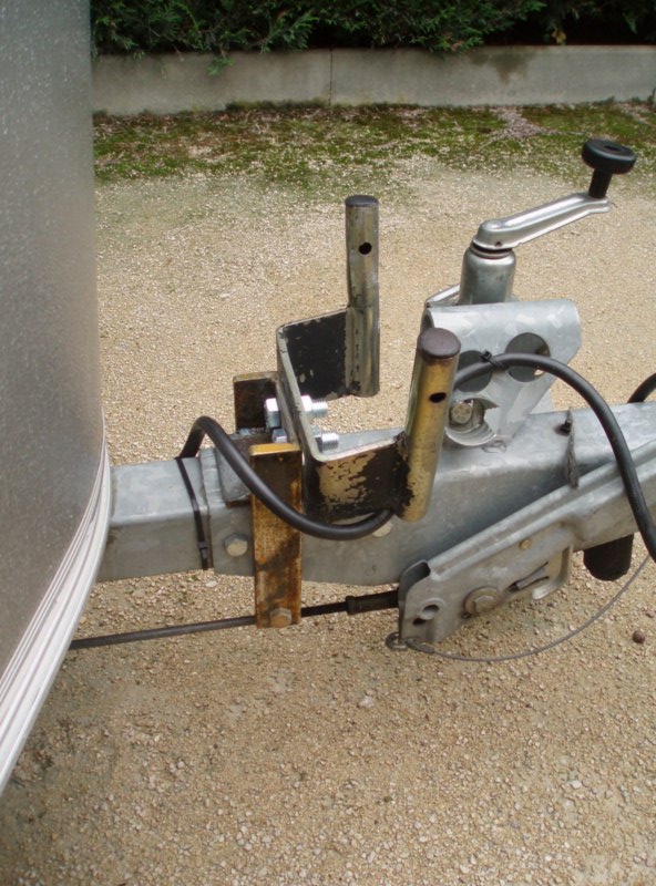

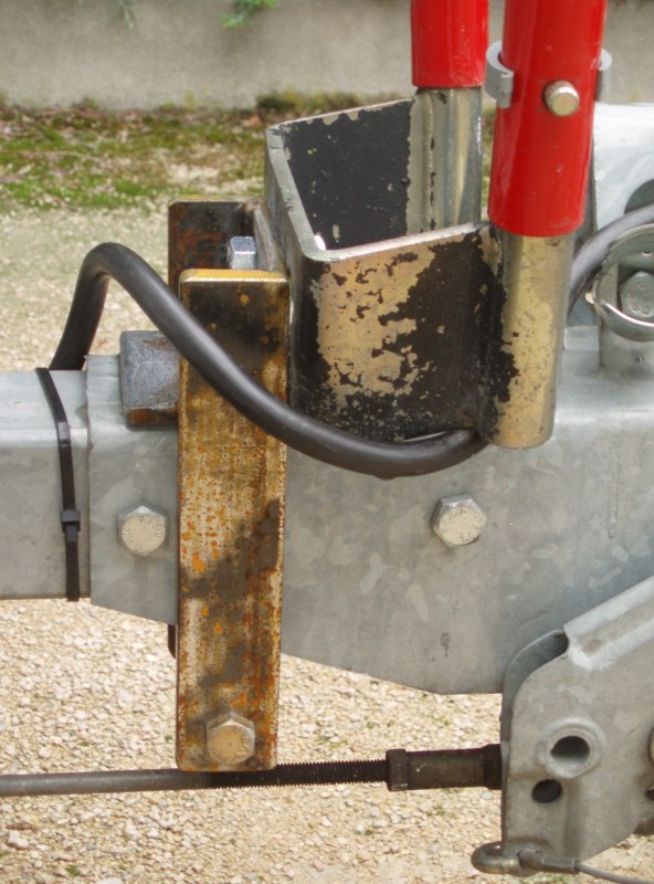

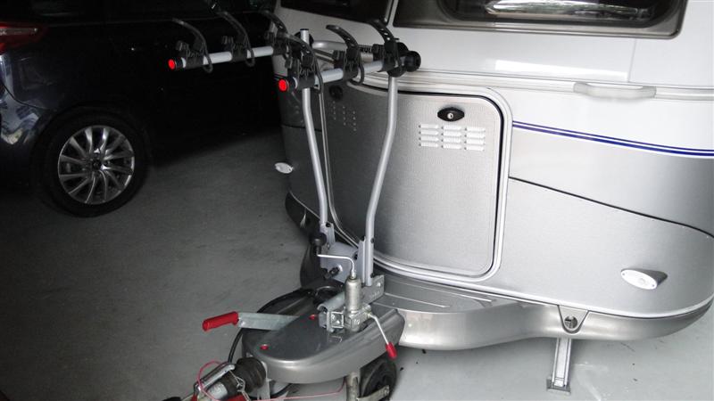

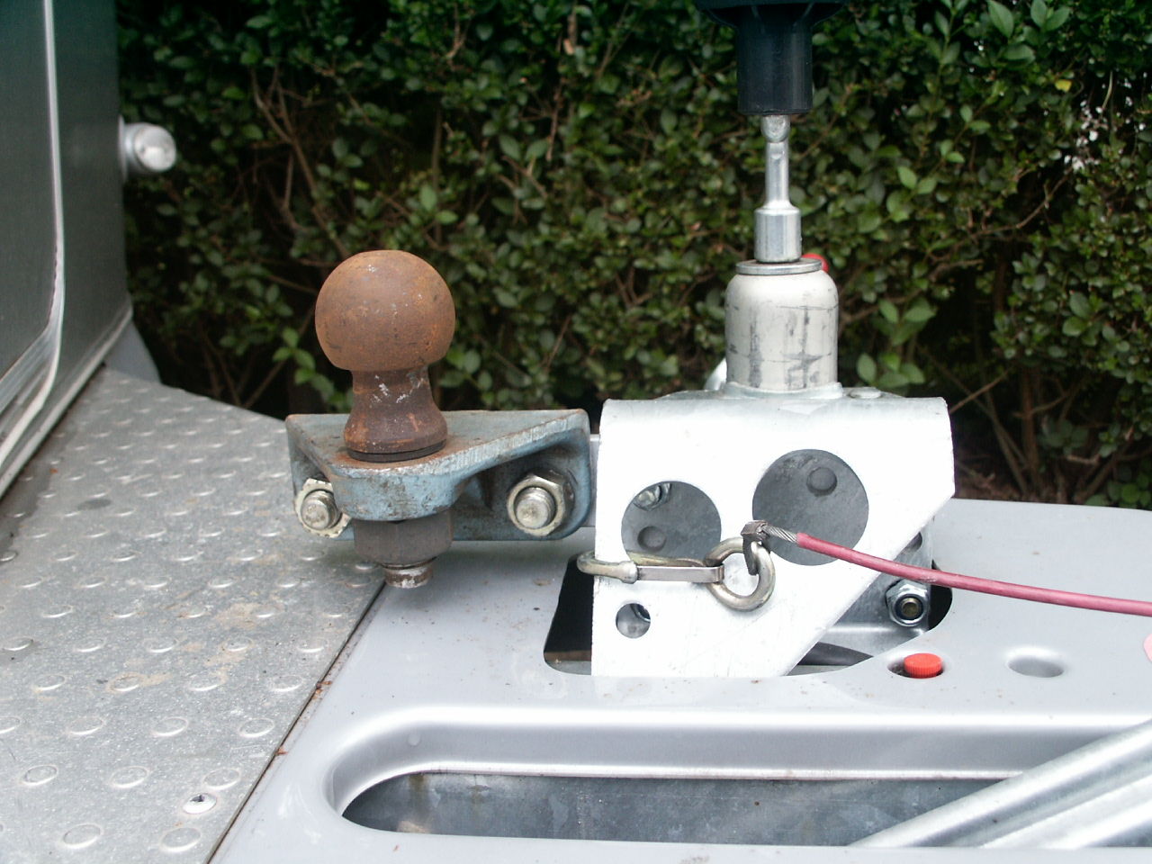

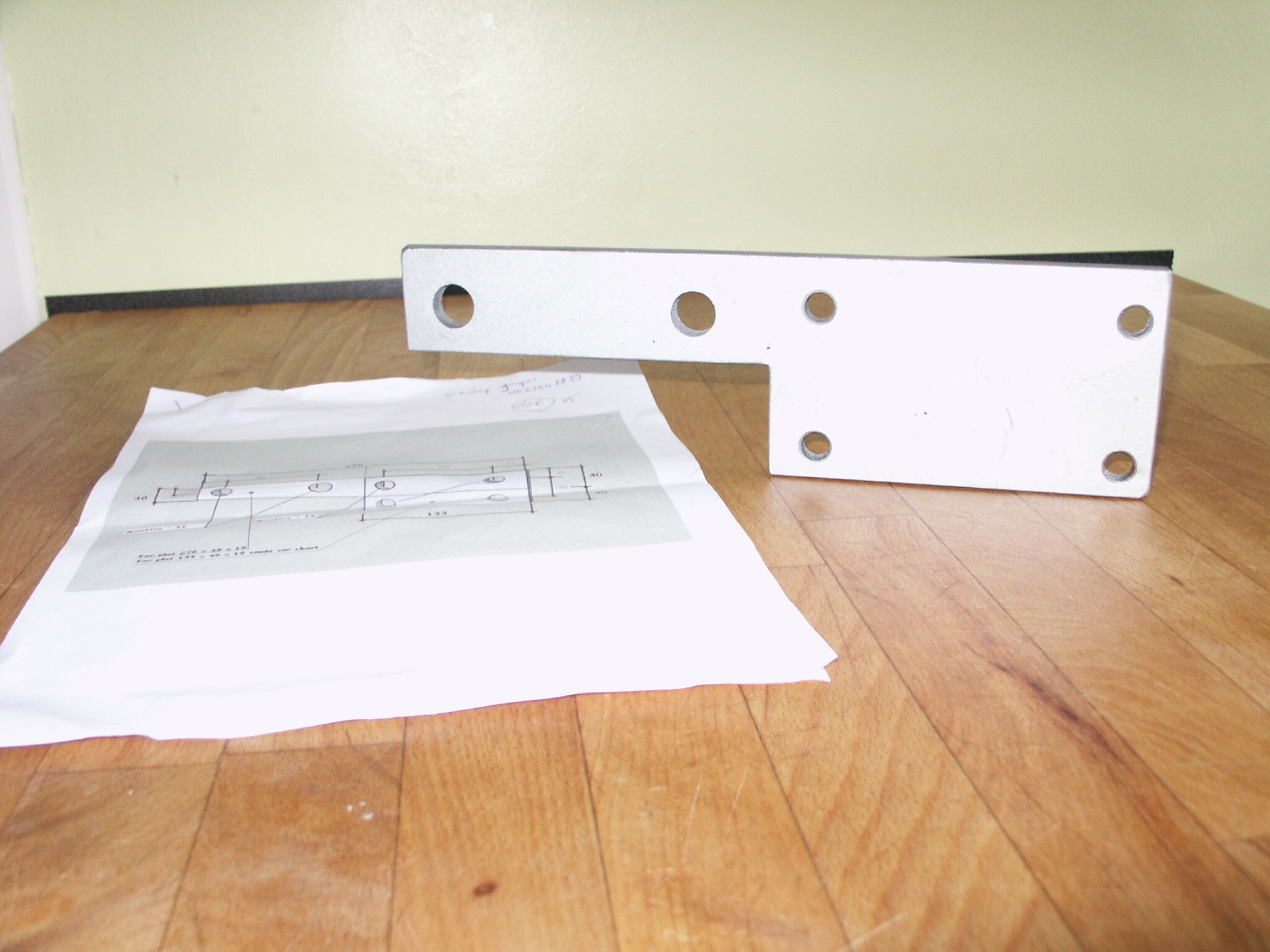

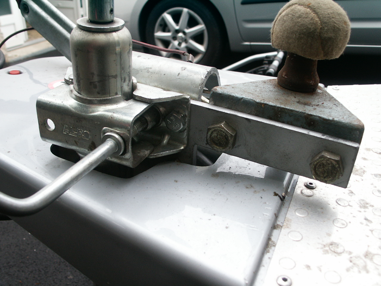

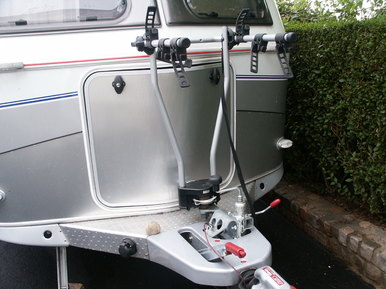

voila, c'est fait - le porte vélo est installé -
à partir du plan réalisé par Gilles j'ai fait réaliser le support de l'attache caravane. Elle pése 927 gr et m'a couté 40 euros (une seule piéce sans soudure peinte).
l'attache caravane que j'avais conservé (au cas où) dans les années 70 pése 2 kg 470.
voici le résultat en photos.
Merci Gilles.
Maximilien

Re: Les porte-vélos
Eribazh a écrit :Merci pour ces photos explicites.
Le Pb pour moi , c'est de trouver cette pièce métallique...
a+

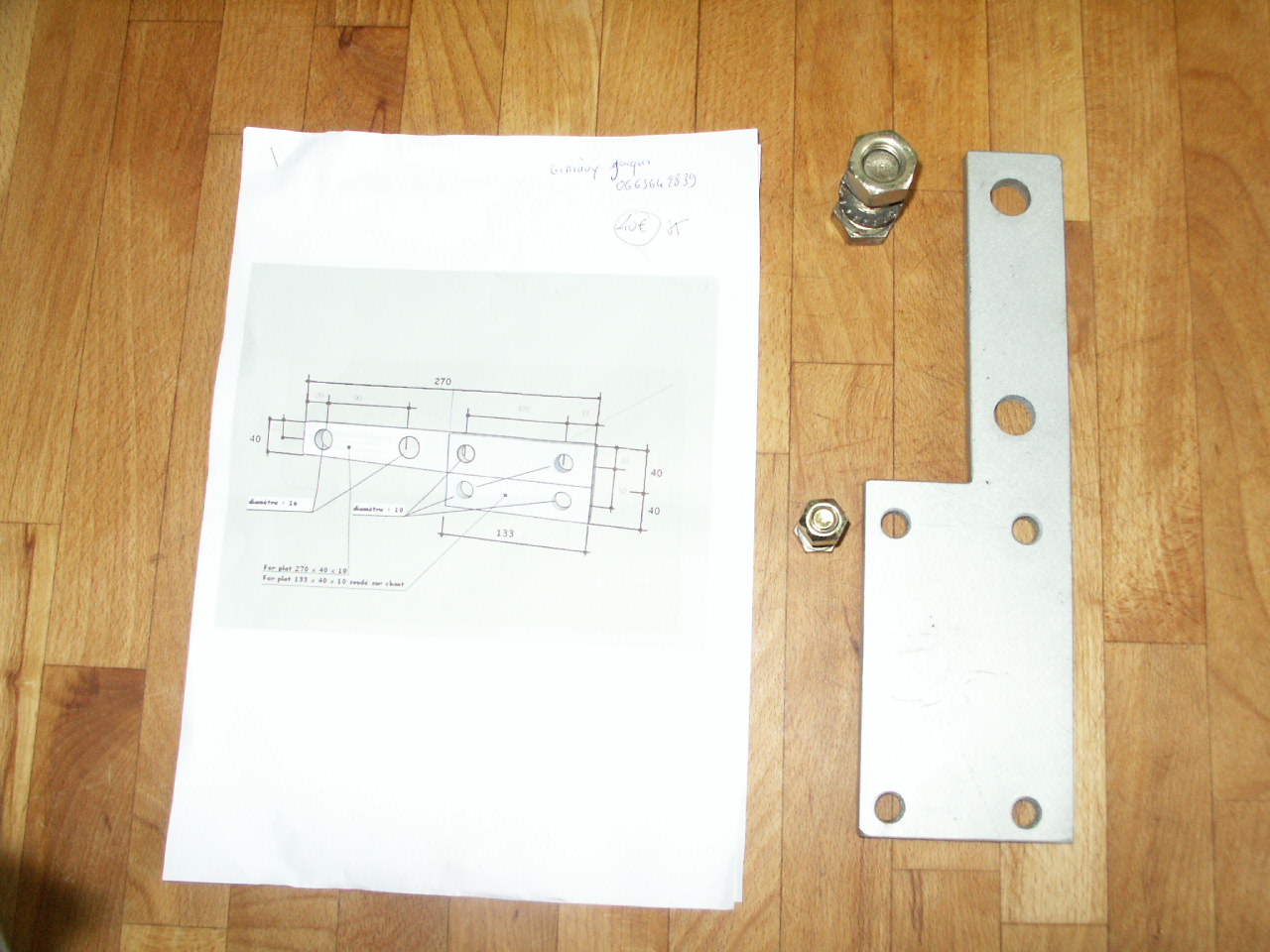

rien de plus facile - sur les conseils de Gilles et avec l'aide du plan et des cotes qu'il nous a communiqué, je suis allé voir un artisan serrurier métallier à proximité de chez moi. Moyennant 40 euros, quelques jours aprés, j'avais la pièce prête à l'installation.

Salut Jacques,
Super ton port-vélos. Le renfort ajouté est vraiment nécessaire car même avec 2 vélos pas de problème, rien ne bouge.
Nous sommes à notre 1ère étape au camping Le Clos Lalande à Montricoux, super camping (ACSI) malgré un temps excécrable. Demain départ vers Pézenas et Lundi embarquement pour l'Ile de Beauté. Pas le temps aujourd'hui de mettre de photos.

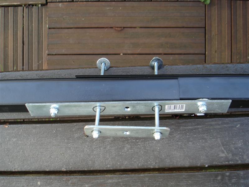

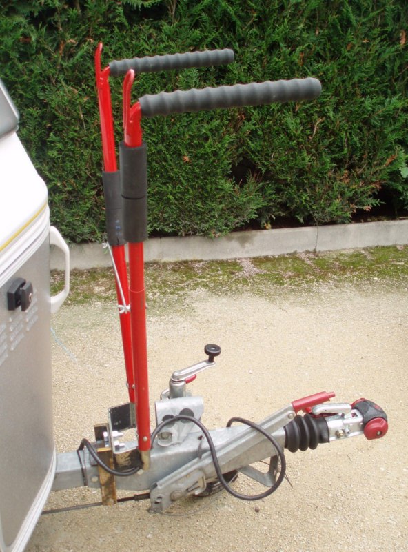

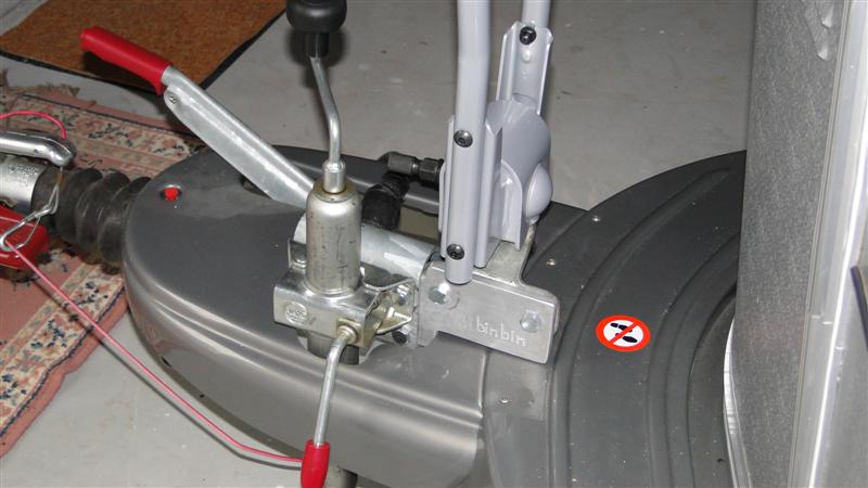

lors de la rencontre dans l'Indre , Eribinbin m'a proposé gentiment de me fabriquer cette fameuse pièce afin de pouvoir enfin emmener nos vélos, admirez le beau travail : la pièce lors de l'essayage, une boule d'attelage trouvée dans un vide grenier
merci Eribinbin
yami
Copie de DSC03580 (Medium).JPG (52.48 Kio) Vu 39886 fois
mise en place du porte vélos, <br />remarquez la signature
DSC03597 (Medium).JPG (57.16 Kio) Vu 39884 fois
nous avons opté pour un système d'attache plus pratique
DSC03588 (Medium).JPG (62.64 Kio) Vu 39883 fois
et voilà le résultat
DSC03594 (Medium).JPG (50.12 Kio) Vu 39887 fois
Pat16
Messages : 1552
Localisation : Charente
Re: Les porte-vélos
Message non lu par Pat16 »
Bonsoir ;-)
Ouaouuuuuuuu 8-) , bravo au fabricant :super: , et ensuite aux installateurs :super:
Impec Yami, amenez les vélos, on pourra se faire une sortie ;-) ;)
Pat. :hello:
Re: Les porte-vélos
crisyami a écrit : lors de la rencontre dans l'Indre , Eribinbin m'a proposé gentiment de me fabriquer cette fameuse pièce afin de pouvoir enfin emmener nos vélos, admirez le beau travail : la pièce lors de l'essayage, une boule d'attelage trouvée dans un vide grenier
merci Eribinbin
Je savais bien qu'Eribabinbin était un sympa.
J'aime cette entraide.
En plus, le bol, pièce signée: ça vaut de l'or ça !!
(faut déposer un brevet : j'en achète une !)
a+
Messages : 11961
Re: Les porte-vélos
C'est top Yami, RDV à vous deux à Malaucène pour découvrir les pentes du VENTOUX!! hi hi
Le cinglé de service,BINBIN. : Vieux :

Un autre modèle de porte-vélos
Message non lu par POLZA »
A chacun son modèle de porte vélos ... :comme:
Voici le mien réalisé cette semaine avec un morceau de cornière de 60 x 60 x 6 et 82 mm de long puis 2 fers plats 40 x 10 et 206 mm de long . La fixation sur le timon se fait par serrage donc aucun percement sur la Triton. Pas le moindre jeu un fois serré et très rigide.
Simple , facile à monter.
Les images :
P8150819 [1600x1200] [800x600].jpg (133.91 Kio) Vu 39650 fois
P8150820 [1600x1200] [800x600].jpg (102.53 Kio) Vu 39649 fois
P8150821 [1600x1200] [800x600].jpg (85.11 Kio) Vu 39650 fois
P8150822 [1600x1200] [800x600].jpg (94.06 Kio) Vu 39650 fois
P8150823 [1600x1200] [800x600].jpg (130 Kio) Vu 39651 fois
P8150824 [1600x1200] [800x600].jpg (137.16 Kio) Vu 39651 fois
P8150825 [1600x1200] [800x600].jpg (119.41 Kio) Vu 39650 fois
P8150826 [1600x1200] [800x600].jpg (77.66 Kio) Vu 39648 fois
P8150827 [1600x1200] [800x600].jpg (87.94 Kio) Vu 39649 fois
P8150828 [1600x1200] [800x600].jpg (76.09 Kio) Vu 39648 fois
P8150830 [1600x1200] [800x600].jpg (98.5 Kio) Vu 39646 fois
Il reste plus que la peinture à faire .
P8150831 [1600x1200] [800x600].jpg (104.43 Kio) Vu 39648 fois
Messages : 8327
Re: Les porte-vélos
Bonjour JPaul ,
:super: cela ne va pas s'envoler :hehe: , mais vite une bonne couche de peinture antirouille ou mieux une galvanisation à froid ( cela se vend en bombe et pas d'oxydation pendant une vingtaine d'années ) ;-)

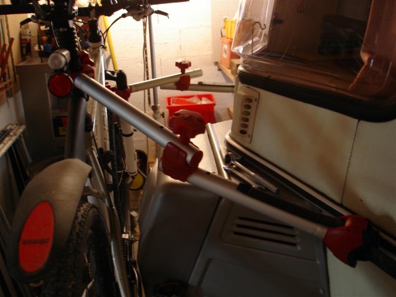

Ma solution pour 1 vélo sur le timon d'une Puck :idea: :
- 1 rail porte vélo (une quinzaine d'€ chez feu-vert)
- 2 tiges filetés de D 6 mm + quelques écrous/rondelles (Casto)
- 2 plaques métalliques (Casto)
- 2 bras articulés ("Bike Block Pro Red " marque Fiamma chez Narbonne acess.)
Yapuka ;-)
raymond
Le rail , les plaques métalliques et la visserie
DSC01916 (Medium).JPG (75.41 Kio) Vu 39433 fois
bras articulés Fiamma
DSC01917 (Medium).JPG (88.09 Kio) Vu 39433 fois
le rail fixé au timon
DSC01910 (Medium).JPG (58.86 Kio) Vu 39432 fois
le bras articulé comporte une sangle d'un côté permettant sa fixation à la poignée de la Puck
DSC01912 (Medium).JPG (82.76 Kio) Vu 39432 fois
DSC01904 (Medium).JPG (64.86 Kio) Vu 39433 fois
vélo en position : 2 petites sangles sont fournies avec le rail pour solidariser les roues du vélo au support
DSC01903 (Medium).JPG (91.11 Kio) Vu 39433 fois

Bonjour Maximilien,
Je pense m'inspirer de ta fabrication pour me fabriquer une pièce pour fixer mon porte-vélo sur le timon de ma : eriba : Troll de 2008 (porte-vélo que je pose sur la boule d'attelage de ma voiture, les roues des vélos sont fixés sur un rail et maintenus debout par un genre de U qui peut basculer lors du remisage, modèle acheté chez Nor... il y à quelques années et très pratique) mais je pense remonter la boule plus haut afin de pouvoir actionner le frein à mains et la roue jockey sans démonter la porte-vélo.
Peux-tu me dire à quoi sert la prise de courant noire fixée côté gauche du timon?
Gérard

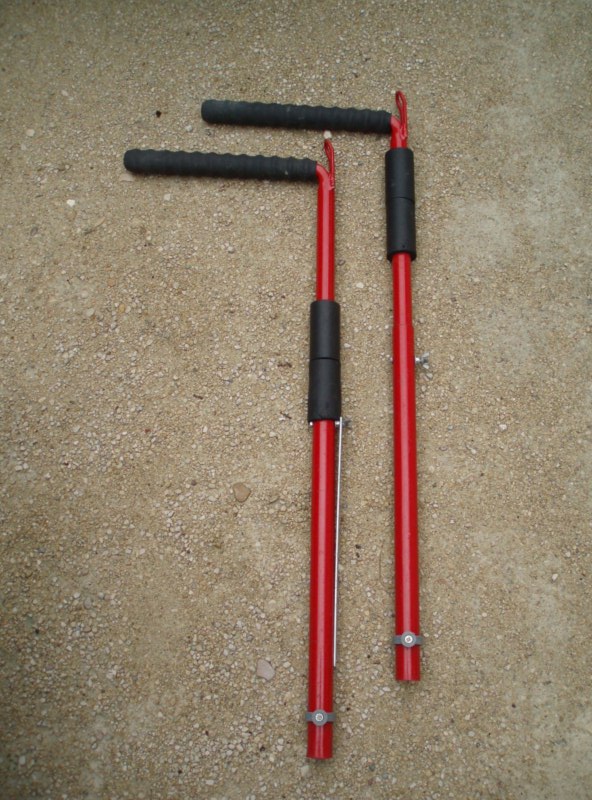

Image Image bonjour a tous pour mes deux jours de RTT j'ai fabriqué un porte vélo maison ;-) pour un ancien maçon moi je dis que que coucou ???? :idea: :roll: :ame
tintin72
Re: Trucs et astuces...
C'est quoi ces tubes qui encadrent le timon ? Quels sont leurs points de fixation ?

bonjour boulhaya des tubes ???? ou les cornières non ? :roll: :idea:
tintin72
prte vélo Rouillon.jpg (191.15 Kio) Vu 40155 fois
Ben cornière ou tube, ma question demeure :
Comment est-ce fixé ?
tintin72
Messages : 87
Enregistré le : mer. 14 juil. 2010 18:25
Modèle de caravane : ERIBA TRITON
prénom : thierry
Localisation : 72
Message non lu par tintin72 »
re pour la fixation boulonner sous la barre de la bouteille de gaz diamètre 10 se sont juste des supports d' inclinaison pour les deux platines monter avec deux bandes de caoutchouc de 5 mm épaisseur :hello:
tintin72

Boulhaya a écrit :
Bonne question, et surtout a quoi cela sert -il, car le collier, qui semble avoir du jeu, est vendu par un fabricant de pièces caravanes, et est conçu pour enserrer le timon, a force, et bloquer la boule d'attelage vers le haut .
les cornières servent -elle de stabilisateurs supplémentaires ou quoi, elles doivent alors êtres soudées sur le chassis de la : eriba :
Beau travail de soudure au demeurant ....
