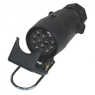

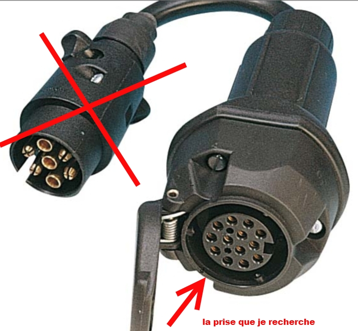

Pour cela je souhaite trouver une prise 13 broches femelle comme celle-ci :
prise femelle 13 broches - 2.jpg (100.43 Kio) Vu 20606 fois

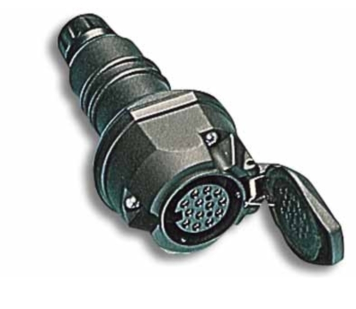

Le problème est que la seule source d'approvisionnement que j'aie trouvé est chez Leader Loisirs et qu'ils sont tombés sur la tête car cette prise coûte presque 2 fois plus cher que l'adaptateur ci-dessous :
prise femelle 13 broches.jpg (204.23 Kio) Vu 20607 fois
qui outre la prise que je souhaite trouver comporte aussi une prise male 7 broches.
Je me dis que s'ils sont capables de vendre l'adaptateur 19 € il doit être possible de trouver la fiche femelle seule pour moins cher.
Si quelqu'un pouvait m'indiquer un lien pour la fiche femelle à prix raisonnable, je lui en serais reconnaissant.

Au pire tu peux prendre une prise socle, c'est moins beau, mais moins cher.

J'y ai pensé, mais cela risque de poser des problèmes au niveau étanchéité. J'ai aussi trouvé un adaptateur pour 15 € + port sur un équivalent belge du bon coin.

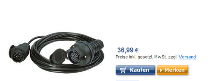

Boulhaya bonsoir,
Ma recherche aboutit pour l'instant à une disponibilité d'une rallonge de 7,5 m, mais au prix de 69,00 + 11,90 de port.
lien:
http://www.leader-loisirs.com/rallonge- ... -1387.html
Je continue mes surfs...

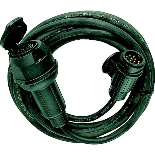

Autre fournisseur :
http://www.top-accessoires.com/product_ ... ts_id=8610
Cette fois Longueur de 10 mètres pour 67 euros prix depart!
rallonge 10 metres.jpg (43.6 Kio) Vu 20590 fois

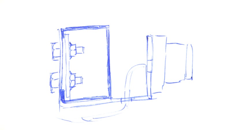

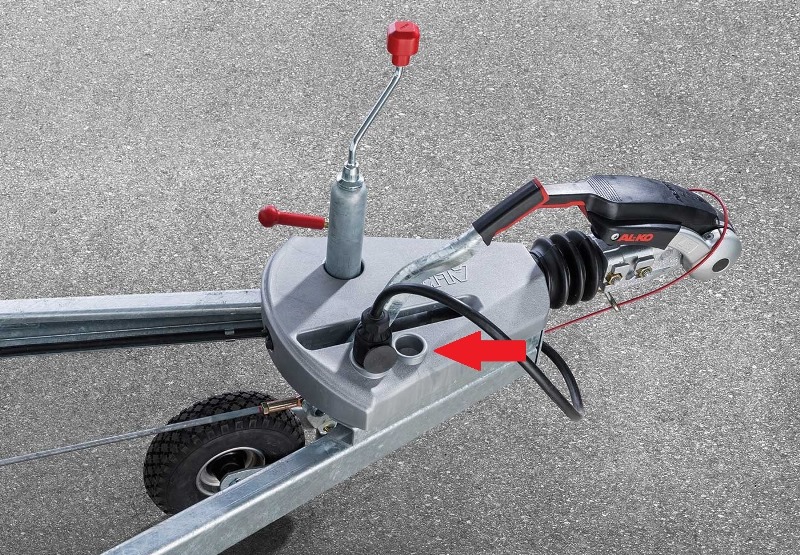

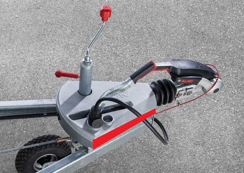

Je recherche aussi une prise 13 broches femelles. (pas une prise socle )
Quand je ne dors pas au camping branché sur le 220v, j'aimerais créer une prise 13 broches sur le timon, reliée à ma batterie de mover.
Ainsi je pourrais brancher la prise femelle à la prise male directement sur le timon.
Je ne trouve que des prises socles....et vu qu'il faut éviter de faire des trous dans le chassis pour fixer la prise....je suis coincé.

Le calibre 2,5² est-il indispensable ? Il aurait certes ma préférence mais je viens de trouver sur un site allemand le prolongateur tout fait mais avec du câble 3x1,5².
Ton avis me serait précieux , cette section est elle suffisante ?
Que va alimenter au maxi tes fils en 2.5 mm² ????
En Watts, les ampoules 21 W des réglettes, 2 ou 3 à la fois ????
Pour une ampoule 21 w en 12 volts ça donne 1.75 Amp.
Pw = Uv * IA.
Sachant que le fil de 2.5 mm² te permet de passer 10 A à 2 mètres, 7 amp à 3 m, 5 Amp à 4 m, 4 Amp à 5m, 3 Amp à 6-7 et 2 Amp jusqu'à 10-11 m.
A toi de voir ce que tu allumes en même temps, sachant que le fil chauffera légèrement si tu dépasses la dose d'Ampères.
En 1.5 mm² c'est 2 Amp jusqu'à 6 m.
Mais s'il y a des électriciens sur le fofo, qu'ils se manifestent pour confirmer ou infirmer mes propos.

:hello: Je te le déconseille, ta prise serait tête en l'air et se prendrait toute l'eau, c'est bien pour mettre la prise mâle tête en bas au repos, NON?
Mets la sur le coté de la flèche , enfin :idea: Cernay fait comme cela ...
Bonne soirée, Benjamin.

J'ai mis une flêche sur le trou libre que je compte utiliser pour mettre ma prise.
Timon
Timon
La prise 13 broche de CDdiscount à un clapet de fermeture, donc je suppose que c'est étanche ?
Sinon je laisse un peu de mou dans le câble pour que la prise pendouille un peu sur le coté.

Re: Je recherche une prise femelle 13 broches
Autre solution, mais à verifier si le cache timon est creux derrière la bande rouge que j'ai mis sur la photo ?
Si la tranche du cache timon est assez haute, je pourrais y visser une prise "socle" dans ce cas là...
Cache Timon
Cache Timon
Si j'avais un timon à profils ouverts voilà ce que je me ferais, sans le percer, et avoir une prise à socle horizontale sur le coté.
Prise Feeling.JPG (32.91 Kio) Vu 18497 fois
Messages : 3117
Localisation : 77 - 56
Bien aussi Landeriba, mais il faut savoir travailler le métal et savoir le plier... Etant bricoleur moyen j'ai bien peur que ce soit pas dans mes cordes..
Messages : 20718
Donne voir les dimensions du profil ouvert du timon, hauteur extérieure, largeur extérieure, ouverture et épaisseur de la tôle.
