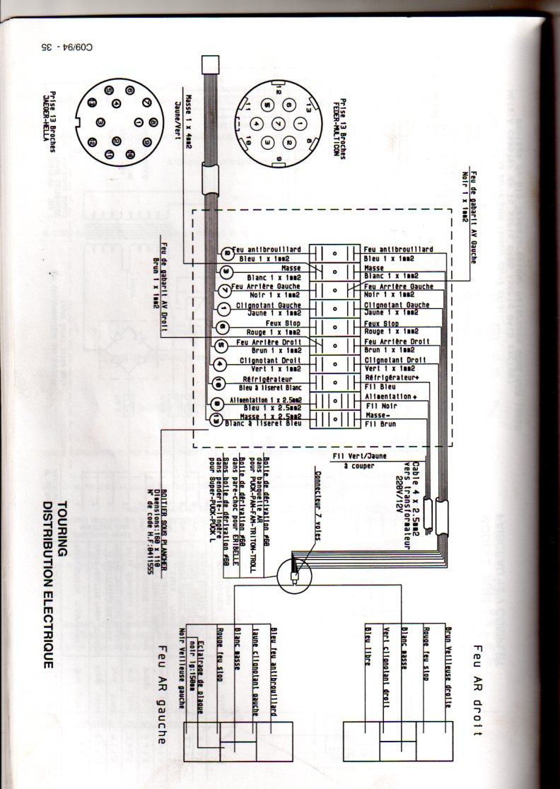

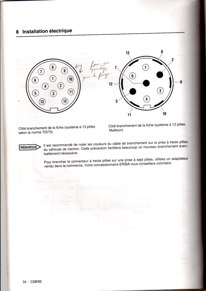

Voici ce que je viens de trouver dans la notice avec un commentaire annoté par l'ancien propriétaire

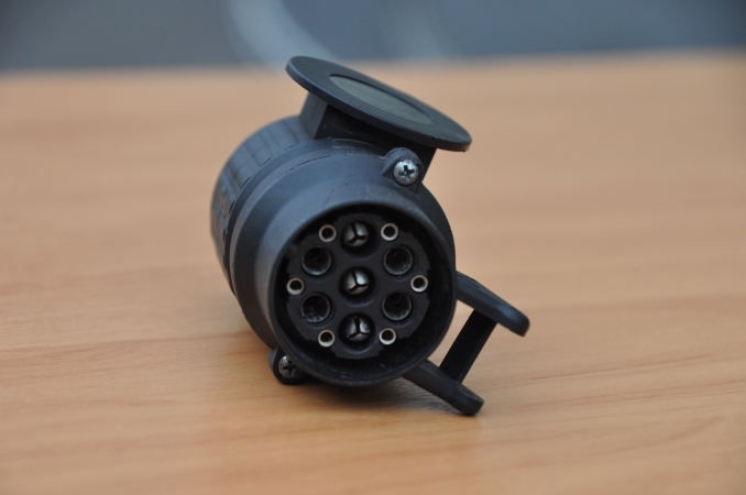

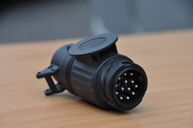

Celui qui t'a répondu connait mal son boulotbrunodujura a écrit :Bonjour,
D'après Peugeot ils montent systématiquement en 13 broches et il y a un adaptateur fourni pour le 7 broches.
Il n'a pas su me dire si c'est le système Feder mais je pense que oui.
Bruno
ou exiger le remplacement de la Jaeger par une Feder ; les adaptateurs sont une source d'enquiquinements ; sur le mien le couvercle devant maintenir la prise Feder de la caravane n'a pas résisté bien longtemps d'où possibilité de désolidarisassions prise-adaptateur pendant qu'on roule

Et ben voilà la Jubilé a une multicon.
Je pense la démonter et mettre une Jaeger, modèle qui sera sur la Partner que je touche demain. J'espère que cela ne sera pas trop difficile à câbler proprement.
Bonne soirée,
Bruno

Ca y est j'ai ramené la voiture et oh surprise, l'adaptateur fourni en plus est exactement celui montré dans le précédent message de Boulhaya.
En le connectant à la prise Jaeger de la voiture je pourrai à la fois avoir le branchement 13 fils de la Jubilé, mais aussi le branchement 7 fils de ma petite remorque.
Il faudra peut etre que je nettoie comme il faut les 6 lamelles de la fiche jubilé pour avoir un bon contact...
Merci beaucoup.
Bruno
